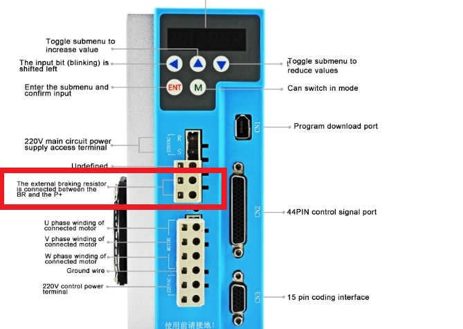

И так, к LCDA2260H подключил питание, двигатель. Вопрос вот какой:
У меня интерфейсная плата DB25-1205. Вопрос, на нее кидать вот с этих контактов?(На картике обвел. ОООчень не хочется что-нить спалить))))))))))
Помогите!

туда подключается тормозной резистор,а сигналы управления к CN2

maxx2000orel писал(а):туда подключается тормозной резистор,а сигналы управления к CN2
Ок, но как вообще связать его и db25-1205. Возможно ли это? Ведь от db25-1205 ЛПТ порт идет к компьютеру. В ступоре я (

как говорится Степ к степу - Дир к диру. Без книжки на драйвер и назначения выводов db25-1205 никак.

maxx2000orel писал(а):как говорится Степ к степу - Дир к диру. Без книжки на драйвер и назначения выводов db25-1205 никак.
На db25-1205 все понятно, но вот на эту "дуру" в инете ноль инфы! ((((

Не оно?
LICHUAN Instruction Book of LCDA2260H.pdf
(4.62 МБ) 765 скачиваний

Вроде оно
Fourth page, пункт2, показана распиновка CN2,
3-Step+
4-Step-
5-Dir+
6- Dir-

AlekseySP писал(а):Не оно?
Оно!!!!!!!!!!!! Блин надеюсь попроще будет!! Спасибо огромное!! Осталось в меню разобраться, но это через пару дней, как подключим все. Еще раз спасибО!!!!!!!
