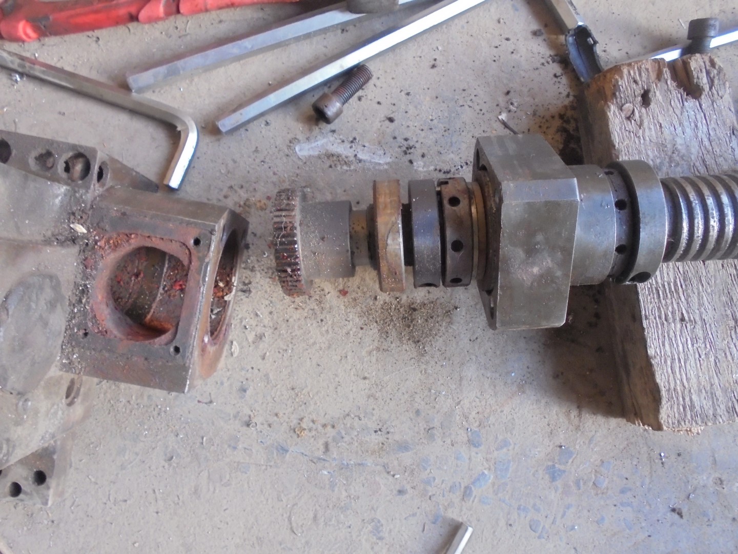

Одного токарного мало, начали восстанавливать еще.
Станок был шибко ржавый (фото найду выложу), отмыли, почистили, покрасили.
Пока ползут сервы Дельта.
Перебираем ШВП и готовим ящики к шпаклевке и покраске.
03.JPG (9768 просмотров) <a class='original' href='./download/file.php?id=113440&mode=view' target=_blank>Загрузить оригинал (372.14 КБ)</a>
04.JPG (9768 просмотров) <a class='original' href='./download/file.php?id=113441&mode=view' target=_blank>Загрузить оригинал (411.22 КБ)</a>
05.JPG (9768 просмотров) <a class='original' href='./download/file.php?id=113442&mode=view' target=_blank>Загрузить оригинал (350.74 КБ)</a>

ШВП будем менять/нет решим по результатам теста Renishaw BallBar.
