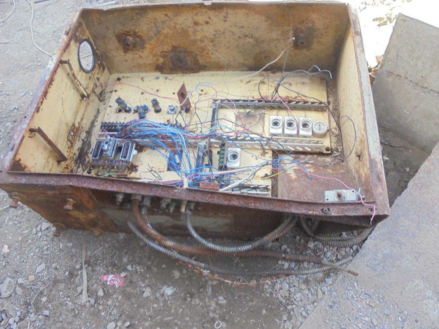

Одного токарного мало, начали восстанавливать еще.
Станок был шибко ржавый (фото найду выложу), отмыли, почистили, покрасили.
Пока ползут сервы Дельта.
Перебираем ШВП и готовим ящики к шпаклевке и покраске.

Бюджет реально 10 кусков зелени?
Сообщения: 34042
Re: Восстановление токарного 16к20т1 №2
Dimka_almighty писал(а):Бюджет реально 10 кусков зелени?
Станок купили за 8руб/кг. = 350$
За сервы Дельта 3квт отдали 1900$
Стойка Сименс 808D около 1500$
Линейки около 500$
Патрон новый около 500$
Асинхронный двиг 7.5квт 200$
Револьверка не планируется, шибко долго она меняет инструмент.
ШВП будем менять/нет решим по результатам теста Renishaw BallBar.
Ну и мелочевка всяка набежит. Потому 10килобаксов на вскидку было взято, потом подредактируем ;)
