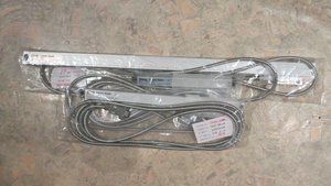

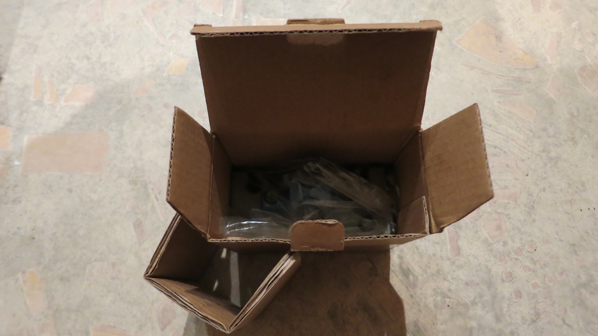

Сегодня пришла толпа посылок :cheesy:
Пришли линейки и УЦИ. И то и другое DITRON.
IMG_1698-1.jpg (6505 просмотров) <a class='original' href='./download/file.php?id=80469&mode=view' target=_blank>Загрузить оригинал (722.88 КБ)</a>
Вот что входит в комплект одной линейки :
IMG_1702-1.jpg (6505 просмотров) <a class='original' href='./download/file.php?id=80470&mode=view' target=_blank>Загрузить оригинал (720.92 КБ)</a>
Это сама линейка, руководство, комплект болтиков и крепежа и кожух.
Линейки с разрешение 1 микрон. Ну хз что по ним сказать :thinking:. Я других линеек конечно не видел, мож они все такие... Производят впечатление совсем не серьезной китайской вещи и как ими можно измерять микроны я не понимаю :hehehe:. Но думаю всё точнее чем лимбы будут.

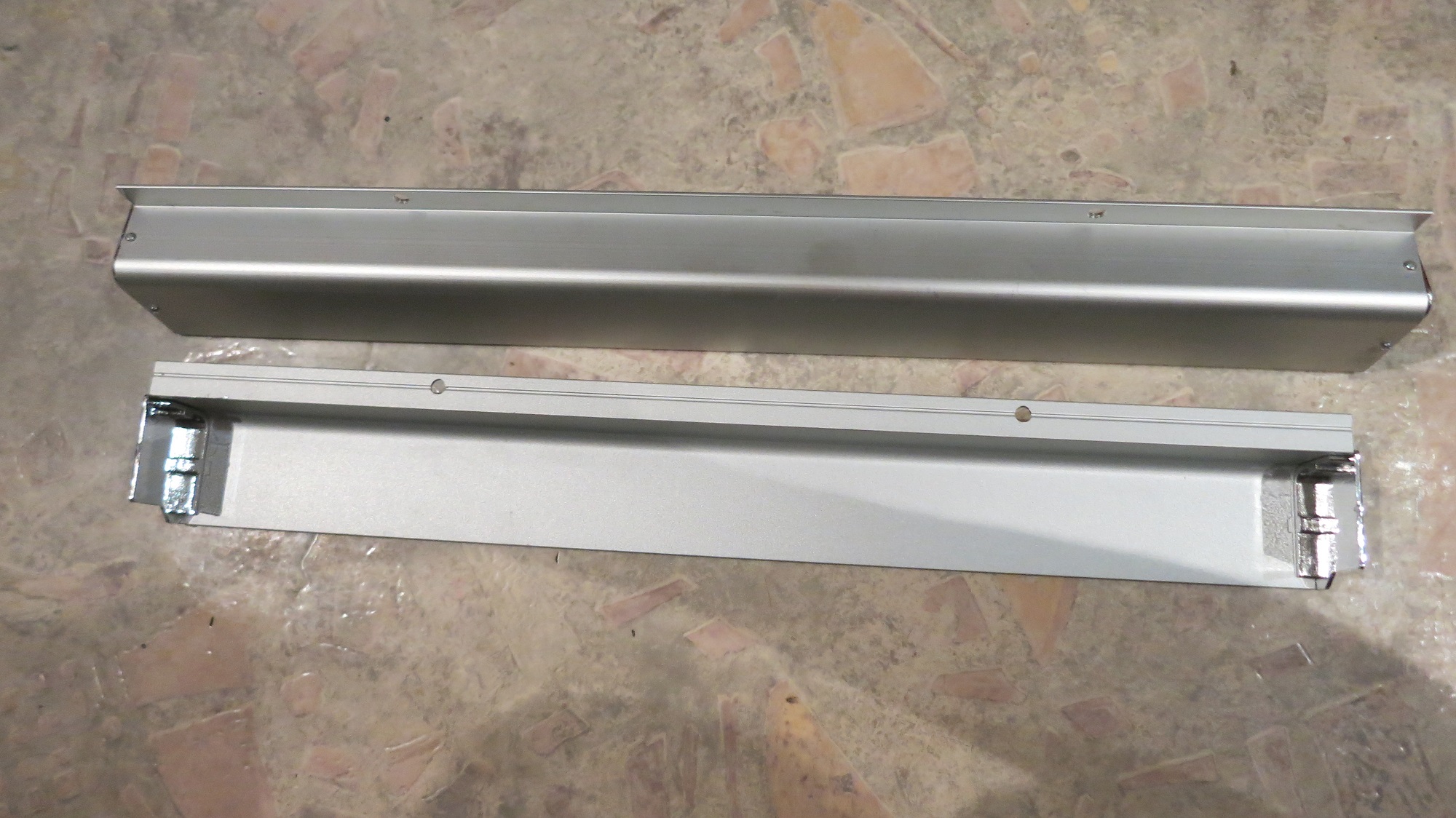

Кожухи :

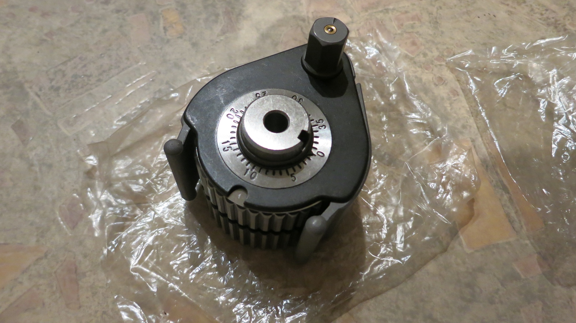

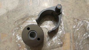

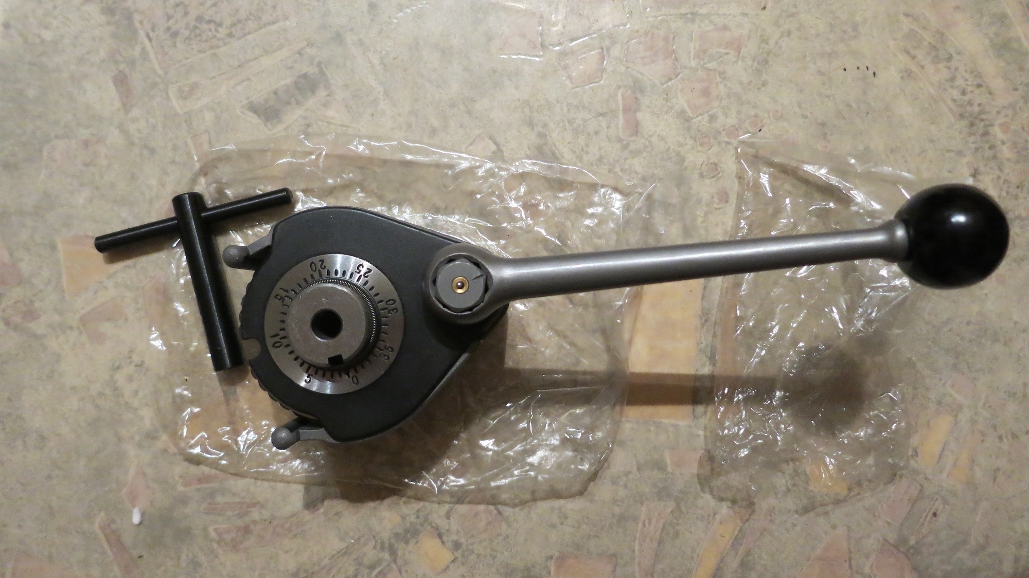

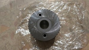

Ещё пришёл Multifix. Производства Createtool.
IMG_1668-1.jpg (6499 просмотров) <a class='original' href='./download/file.php?id=80489&mode=view' target=_blank>Загрузить оригинал (547.4 КБ)</a>
Сам Multifix :
IMG_1684-1.jpg (6499 просмотров) <a class='original' href='./download/file.php?id=80475&mode=view' target=_blank>Загрузить оригинал (630 КБ)</a>
IMG_1685-1.jpg (6499 просмотров) <a class='original' href='./download/file.php?id=80476&mode=view' target=_blank>Загрузить оригинал (629.81 КБ)</a>
IMG_1686-1.jpg (6499 просмотров) <a class='original' href='./download/file.php?id=80477&mode=view' target=_blank>Загрузить оригинал (613.8 КБ)</a>
IMG_1687-1.jpg (6499 просмотров) <a class='original' href='./download/file.php?id=80478&mode=view' target=_blank>Загрузить оригинал (629.35 КБ)</a>
IMG_1688-1.jpg (6499 просмотров) <a class='original' href='./download/file.php?id=80479&mode=view' target=_blank>Загрузить оригинал (584.97 КБ)</a>
IMG_1689-1.jpg (6499 просмотров) <a class='original' href='./download/file.php?id=80480&mode=view' target=_blank>Загрузить оригинал (700.46 КБ)</a>

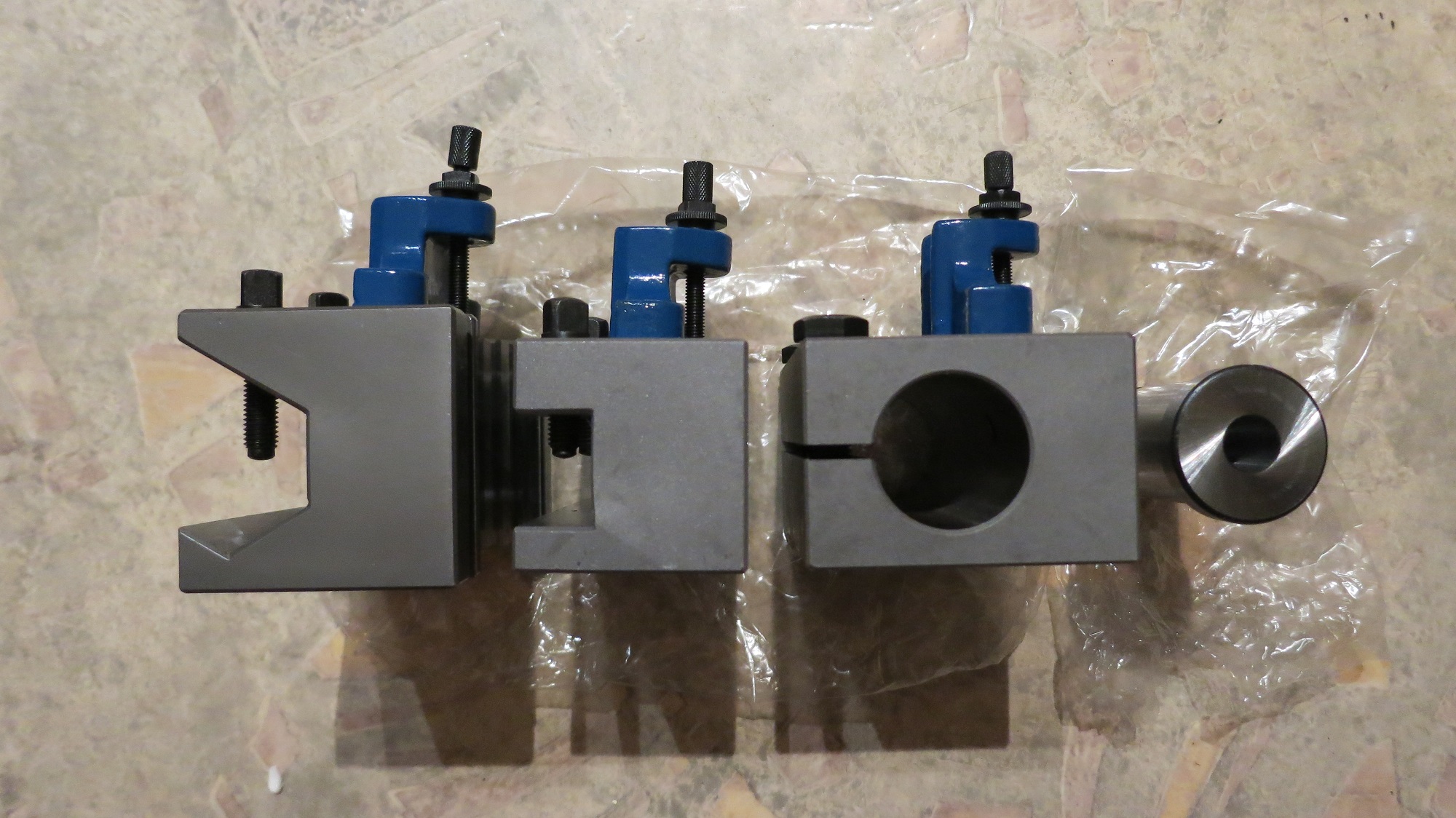

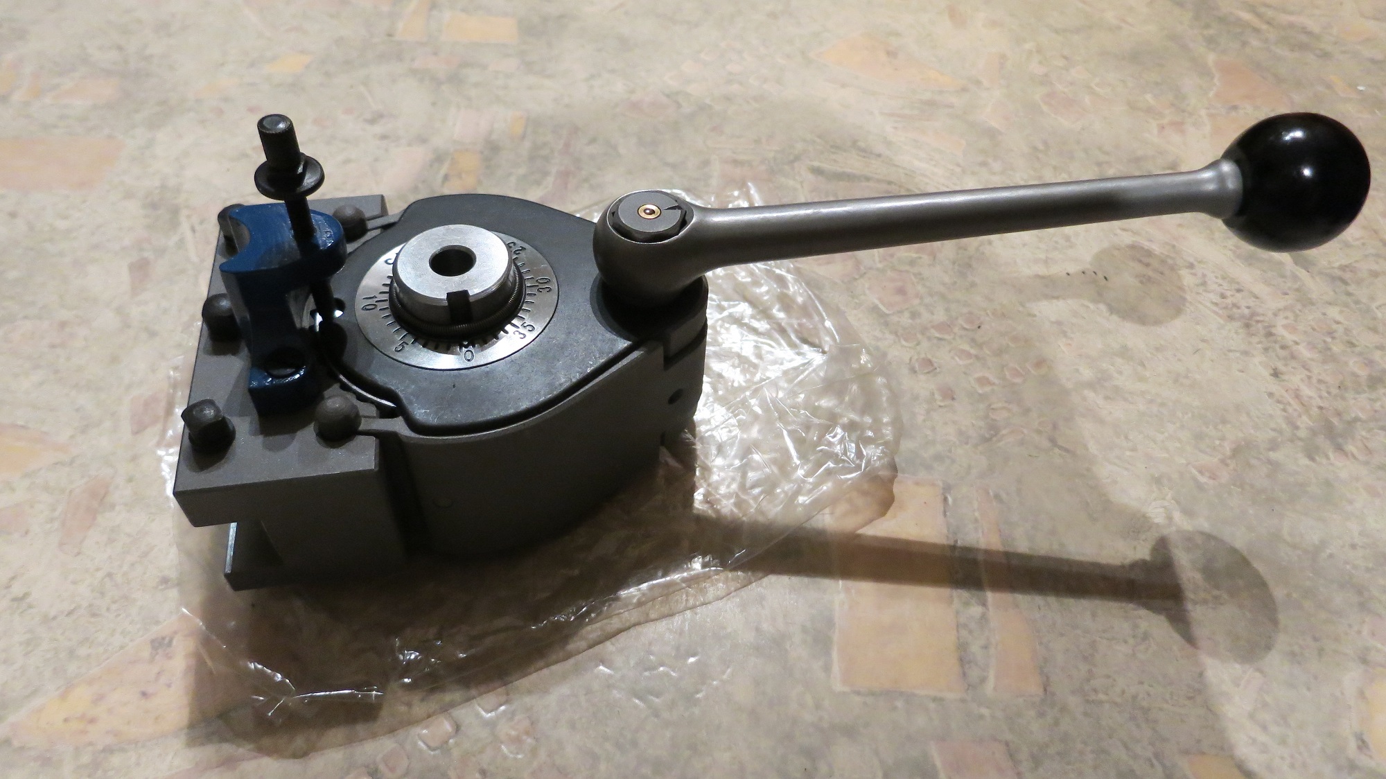

И Multifix с установленной резцедержкой :
IMG_1690-1.jpg (6499 просмотров) <a class='original' href='./download/file.php?id=80481&mode=view' target=_blank>Загрузить оригинал (567.13 КБ)</a>

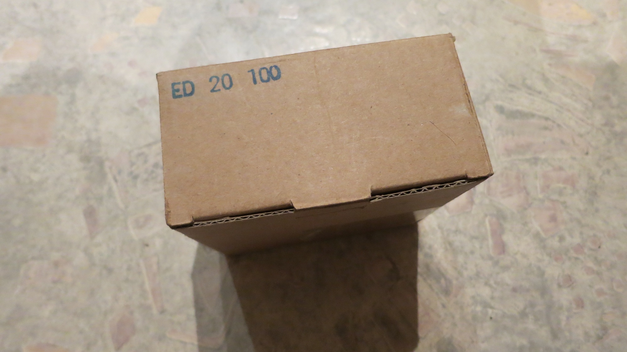

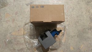

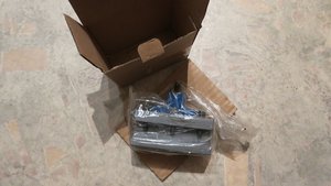

Резцедержка ED. Под квадратные резцы :
IMG_1669-1.jpg (6499 просмотров) <a class='original' href='./download/file.php?id=80482&mode=view' target=_blank>Загрузить оригинал (459.47 КБ)</a>
IMG_1670-1.jpg (6499 просмотров) <a class='original' href='./download/file.php?id=80483&mode=view' target=_blank>Загрузить оригинал (470.9 КБ)</a>
IMG_1671-1.jpg (6499 просмотров) <a class='original' href='./download/file.php?id=80484&mode=view' target=_blank>Загрузить оригинал (458.78 КБ)</a>
IMG_1672-1.jpg (6499 просмотров) <a class='original' href='./download/file.php?id=80485&mode=view' target=_blank>Загрузить оригинал (542.99 КБ)</a>
IMG_1674-1.jpg (6499 просмотров) <a class='original' href='./download/file.php?id=80486&mode=view' target=_blank>Загрузить оригинал (562.12 КБ)</a>
IMG_1680-1.jpg (6499 просмотров) <a class='original' href='./download/file.php?id=80488&mode=view' target=_blank>Загрузить оригинал (540.83 КБ)</a>

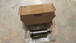

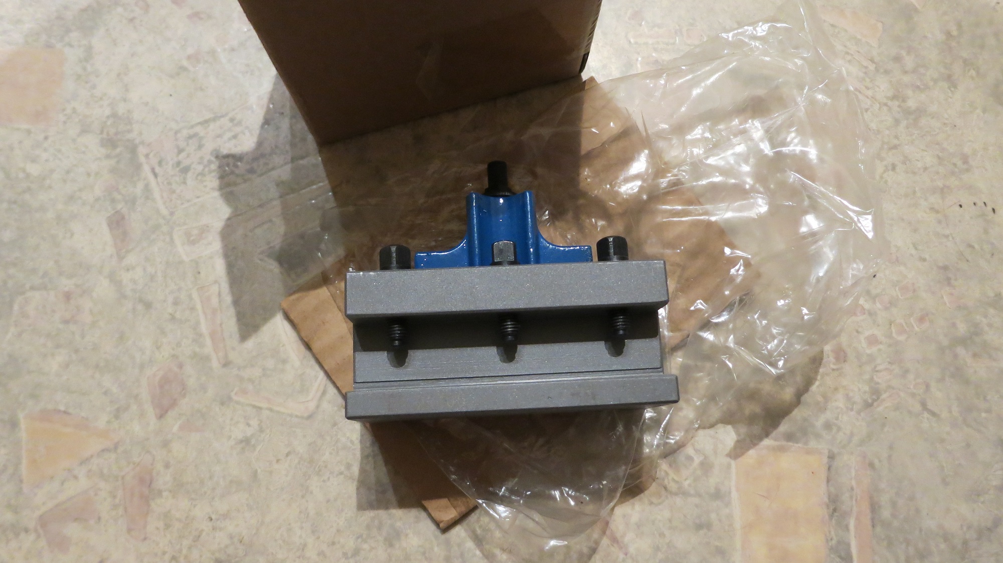

Резцедержка EJ. Под борштанги и переходники на конус Морзе:
IMG_1678-1.jpg (6499 просмотров) <a class='original' href='./download/file.php?id=80491&mode=view' target=_blank>Загрузить оригинал (414.16 КБ)</a>
Переходник на КМ1 :
IMG_1675-1.jpg (6499 просмотров) <a class='original' href='./download/file.php?id=80493&mode=view' target=_blank>Загрузить оригинал (542.64 КБ)</a>

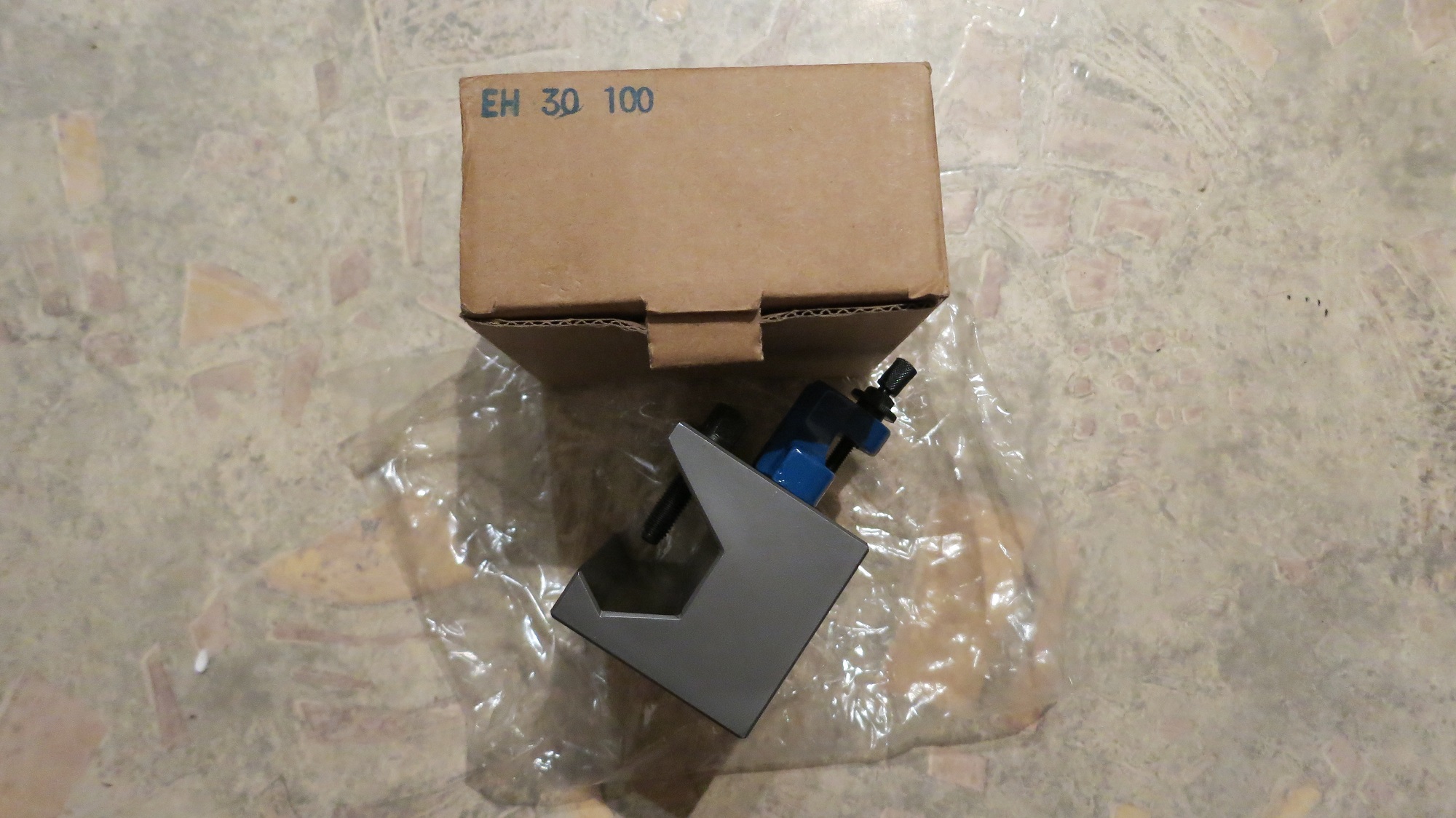

Резцедержка EH. Под круглые резцы :
IMG_1679-1.jpg (6499 просмотров) <a class='original' href='./download/file.php?id=80494&mode=view' target=_blank>Загрузить оригинал (538.84 КБ)</a>

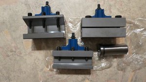

Это все типы резцедержек для сравнения :
IMG_1681-1.jpg (6499 просмотров) <a class='original' href='./download/file.php?id=80496&mode=view' target=_blank>Загрузить оригинал (586.23 КБ)</a>
IMG_1682-1.jpg (6499 просмотров) <a class='original' href='./download/file.php?id=80497&mode=view' target=_blank>Загрузить оригинал (608.43 КБ)</a>
Re: Восстановление токарного ИЖ 250ИТВМ.01
tzar писал(а): Во-первых, его можно переключить между режимами для фрезера, токартника и т.д.
И на эрозию EDM ;)
tzar писал(а): В каждом режиме появляется свой дополнительный набор функций.
реально пользоваться будешь:
CAL - это калькулятор, когда под рукой нет калькулятора
1/2 - это поиск центра
Х0, Y0, Z0 - это обнулять координаты
Х,У,Z - вбивать значение оси.
tzar писал(а):Можно корректировать показания кривой линейки.
Чтобы их корректировать нужно как то измерить на сколько кривая линейка в + или -. И вот тут засада - чем измерять :)

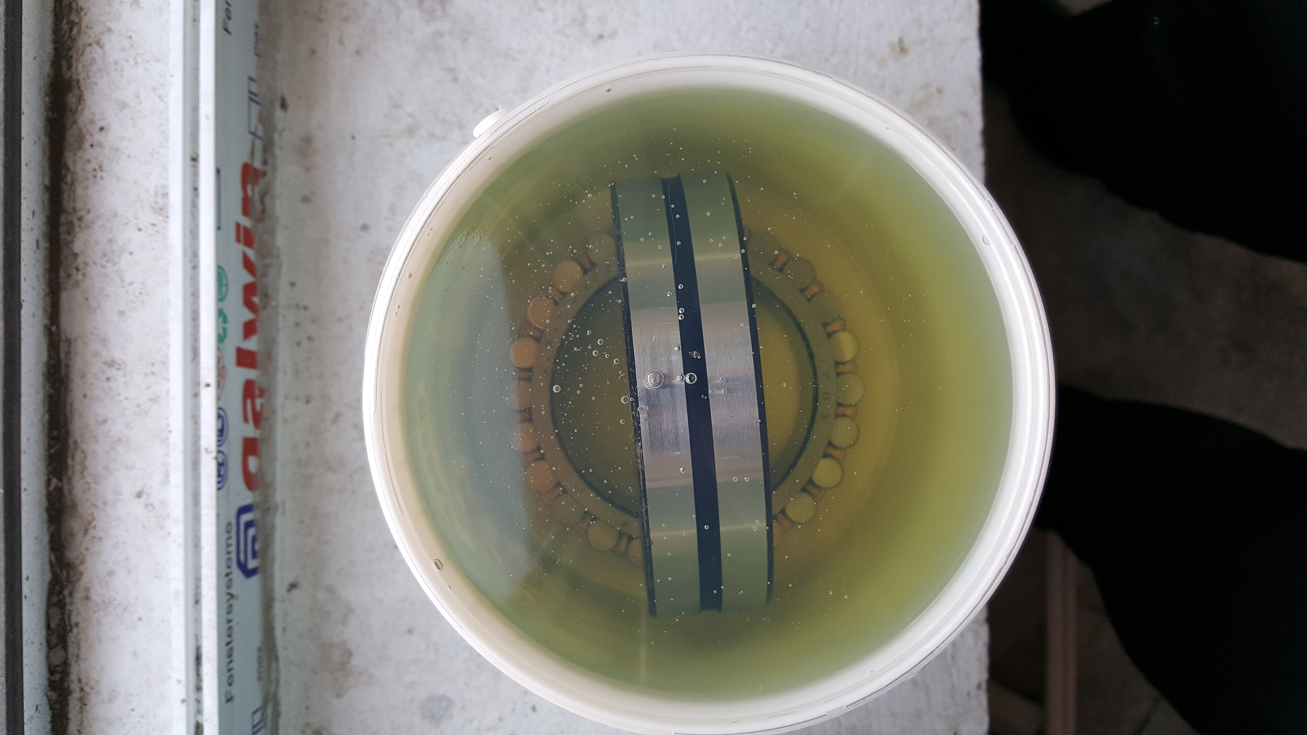

Консерва "2-3182112К в масле" :hehehe:
20160526_195954-1.jpg (6450 просмотров) <a class='original' href='./download/file.php?id=81073&mode=view' target=_blank>Загрузить оригинал (978.84 КБ)</a>
