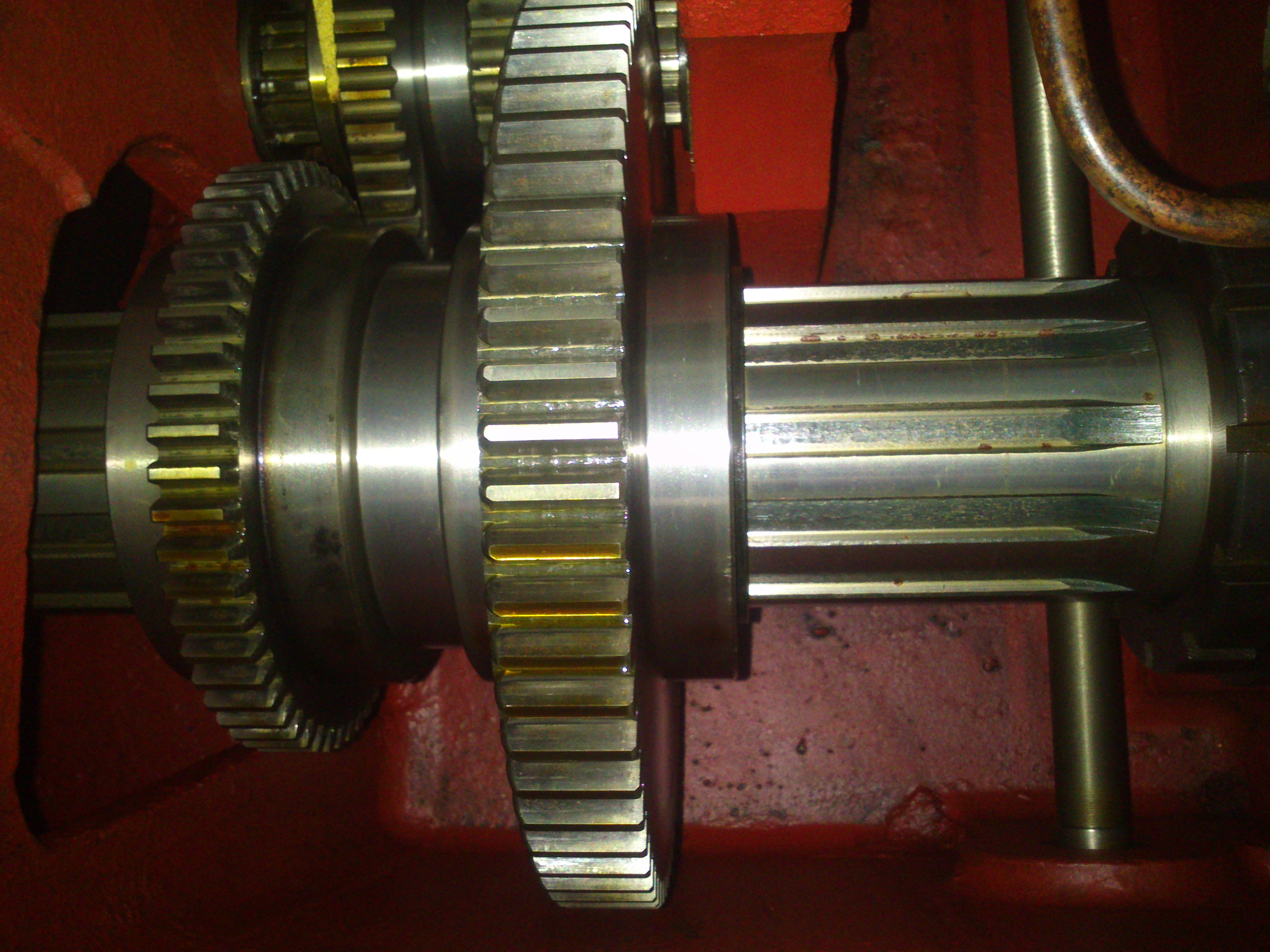

Демонтировал сегодня всю струю силу. Забыл сфоткать, да и в принципе - а смысл фоткать пустые металлические ящики. :pliers:
Залез в коробку передней бабки, чтоб посмотреть откуда люфт на валу энкодера в градус или два. И вот что я там увидел = :ura: =>
IMG_20160307_220952.jpg (3945 просмотров) <a class='original' href='./download/file.php?id=74391&mode=view' target=_blank>Загрузить оригинал (1.07 МБ)</a>
Остальные под споилером Как по мне - нульц. Или я себя успокаиваю? Что думаете товарищи ?

Duhas
Сообщения: 1842
Репутация: 285
Откуда: Красноярск
Re: Новый 16к20т1 перевести на Mesa 7i77
Сообщение Duhas »
да вроде все ок. откуда люфт то? энкодер должен бзлюфтовой (видимо разрезная подпружиненная шестерня) передачей со шпинделем связываться

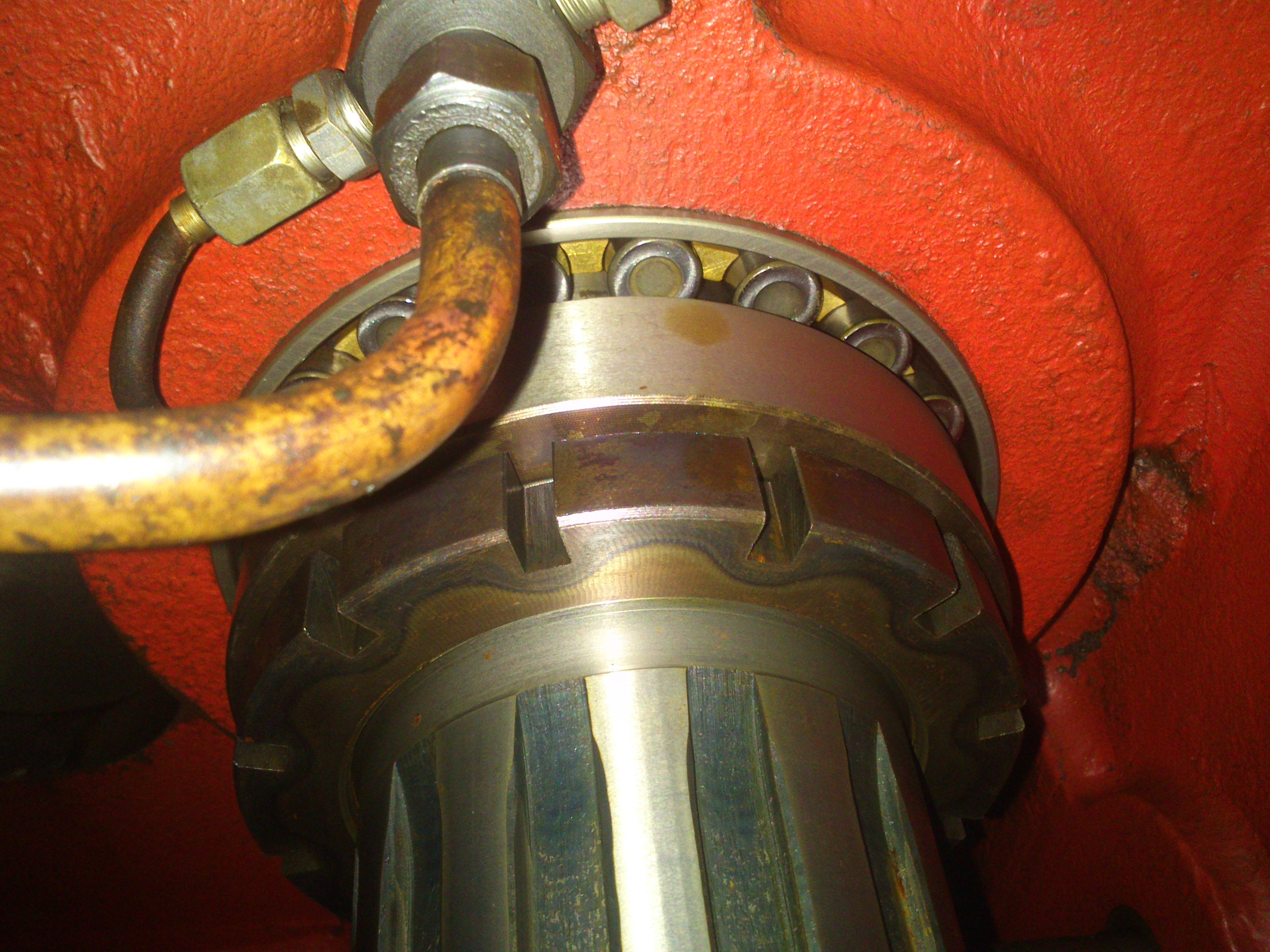

wick3
Сообщения: 134
Зарегистрирован: 24 июл 2011, 02:01
Репутация: 29
Сообщение wick3 »
Это люфт шестерни.
Во всех паспортах что я нашел кинематика отличается от моего станка. Так что на схеме показать не могу. На словах - на валу шпинделя есть шестерня, возле задних подшипников, с ней в связи такая же шестерня на коротком валу, один край этого вала выходит наружу корпуса ПБ и является валом к которому через гибкую муфту подключается Энкодер. Как-то так.
