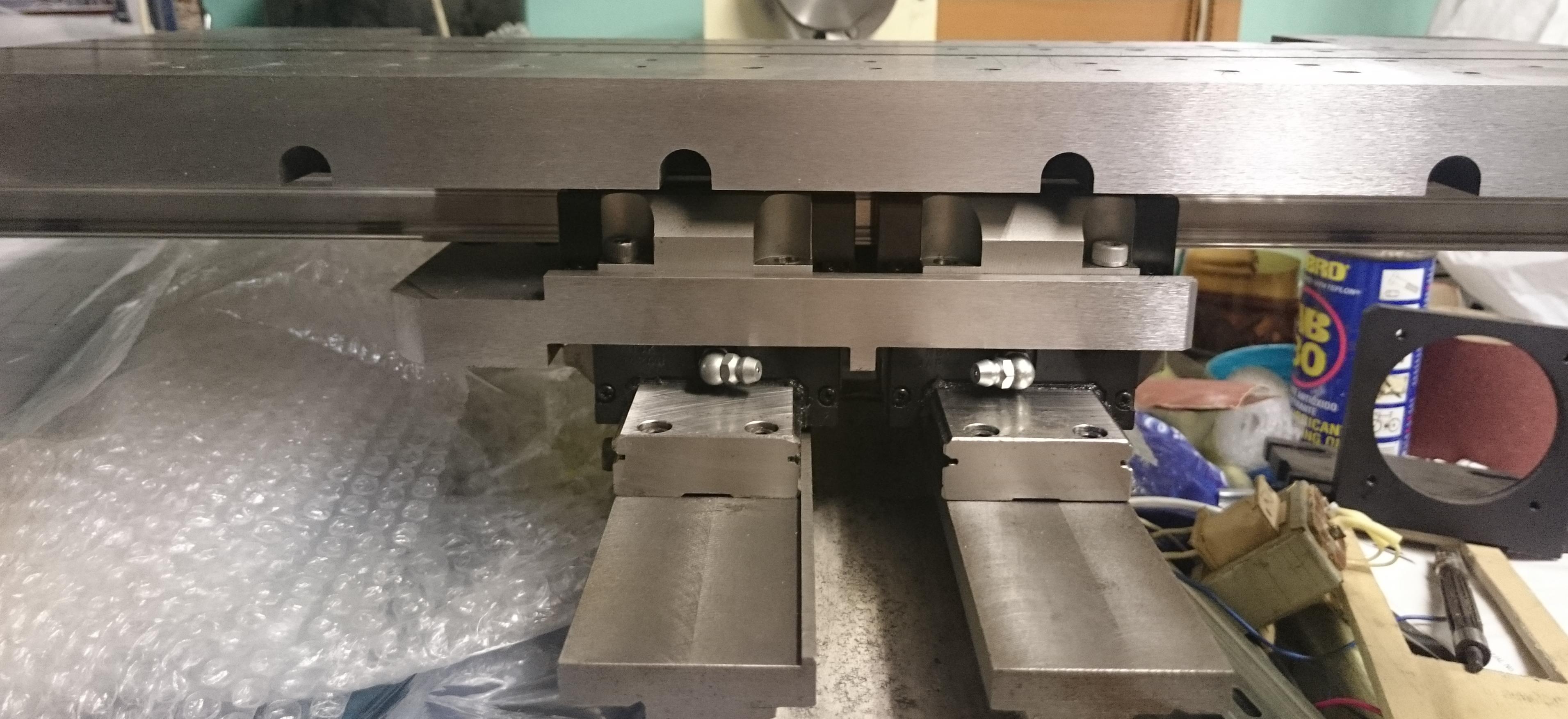

на родные направляйки станока прекрасно садились широкие рельсы типа HRW27. под них все и делалось. на передней полке сделали упор под рельсу. сама рельса будет задавлена в него прижимами. задняя рельса устанавливается свободно.

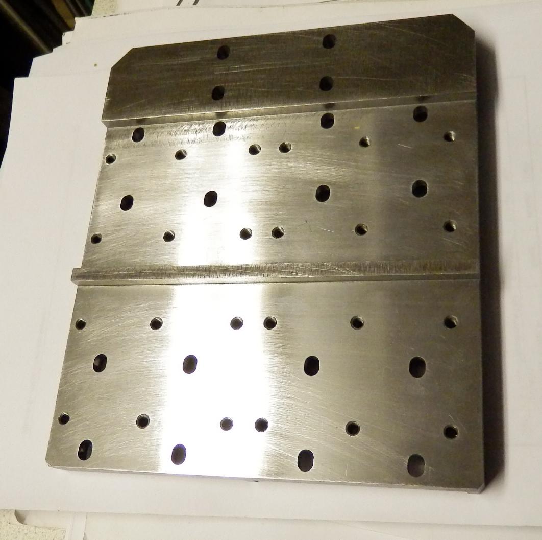

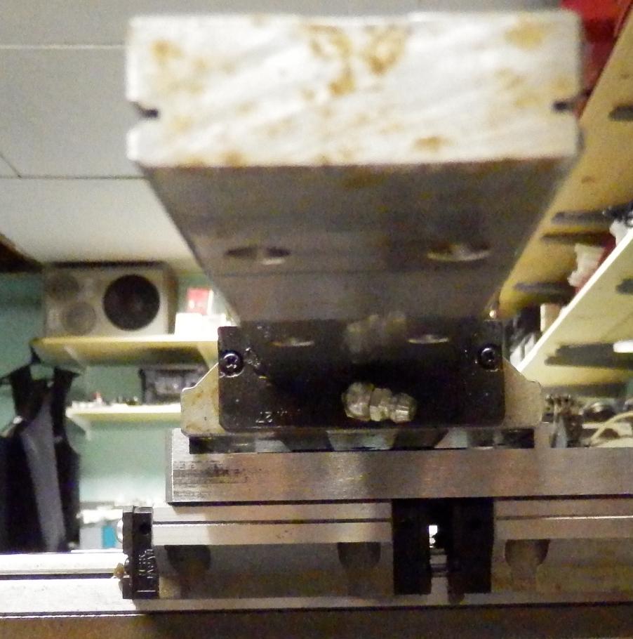

на рельсы сделана переходная плита. между продольной и поперечной осями. Плита сделана таким образом чтобы каретки вставали друг над другом. чтобы исключить всякие прогибы и поползновения к ним. передняя пара кареток ставится в упор и задавливается в него прижимными винтами. задняя пара устанавливается свободно.

поперечные направляющие такие же. длина 520мм. Ход оси получится 350мм. на продольной рельсы 550мм, ход 370. Рельсы поперечки устанавливаются в перевернутом положении. на работу это не влияет, но в плане жесткости имеем много плюсов.
