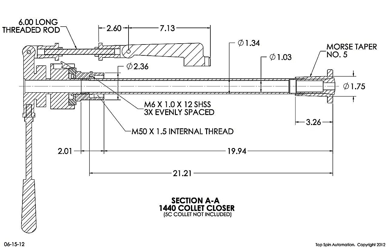

Здесь чертеж тянулки есть
http://www.ebay.com/itm/5C-Lever-Style- ... 4aedcd7d7d
