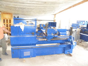

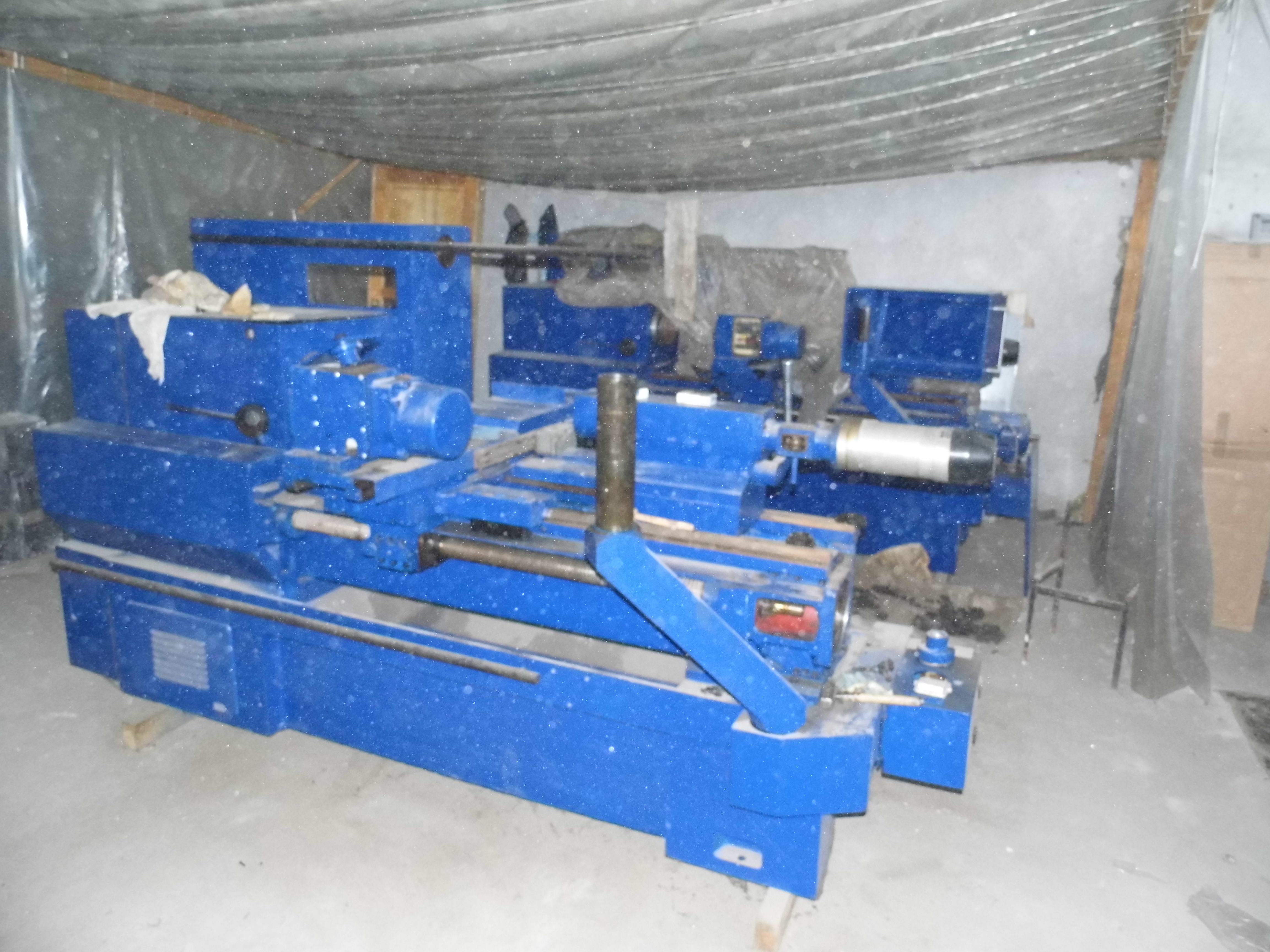

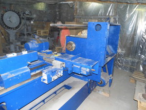

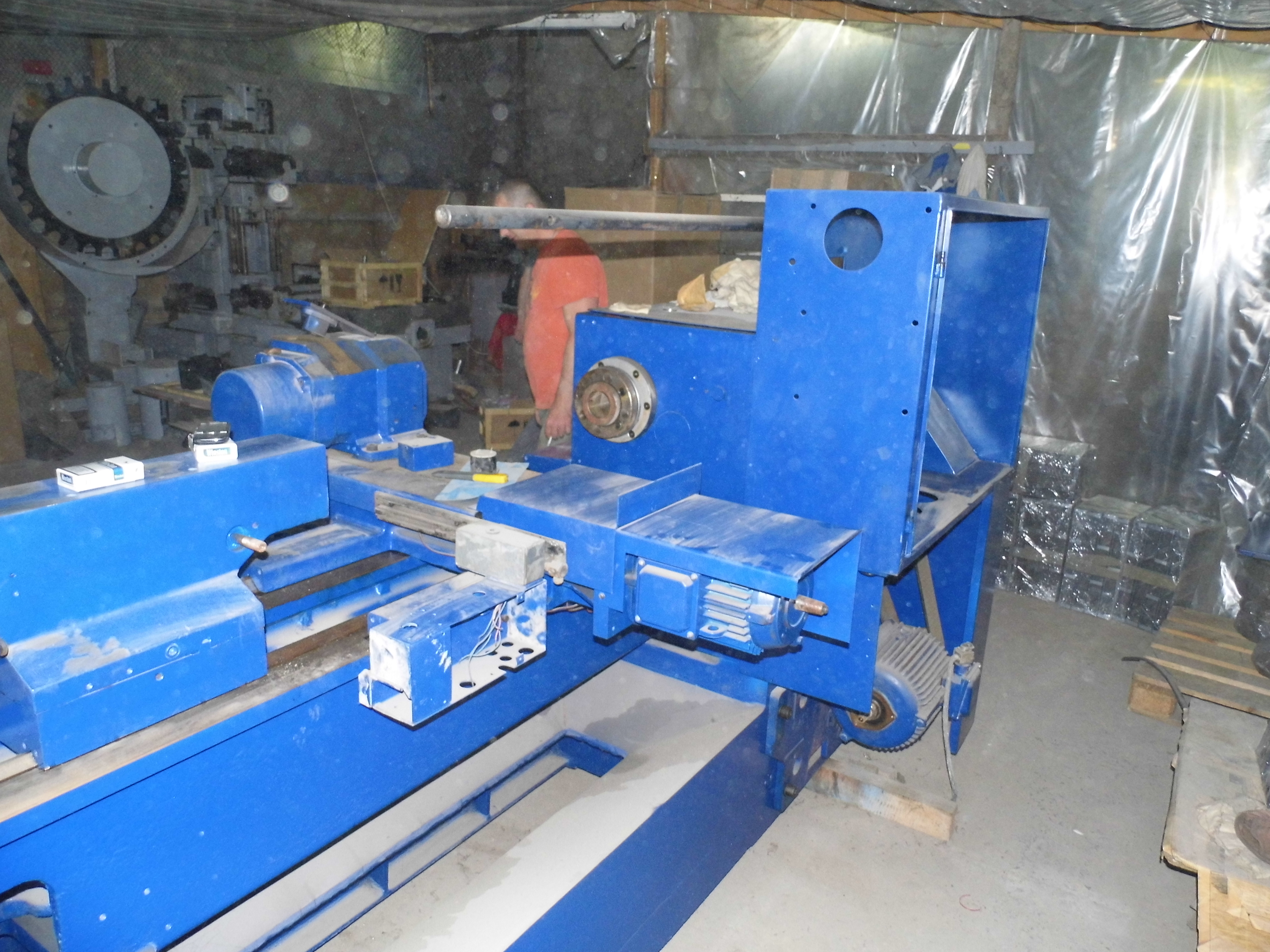

Добрый день!

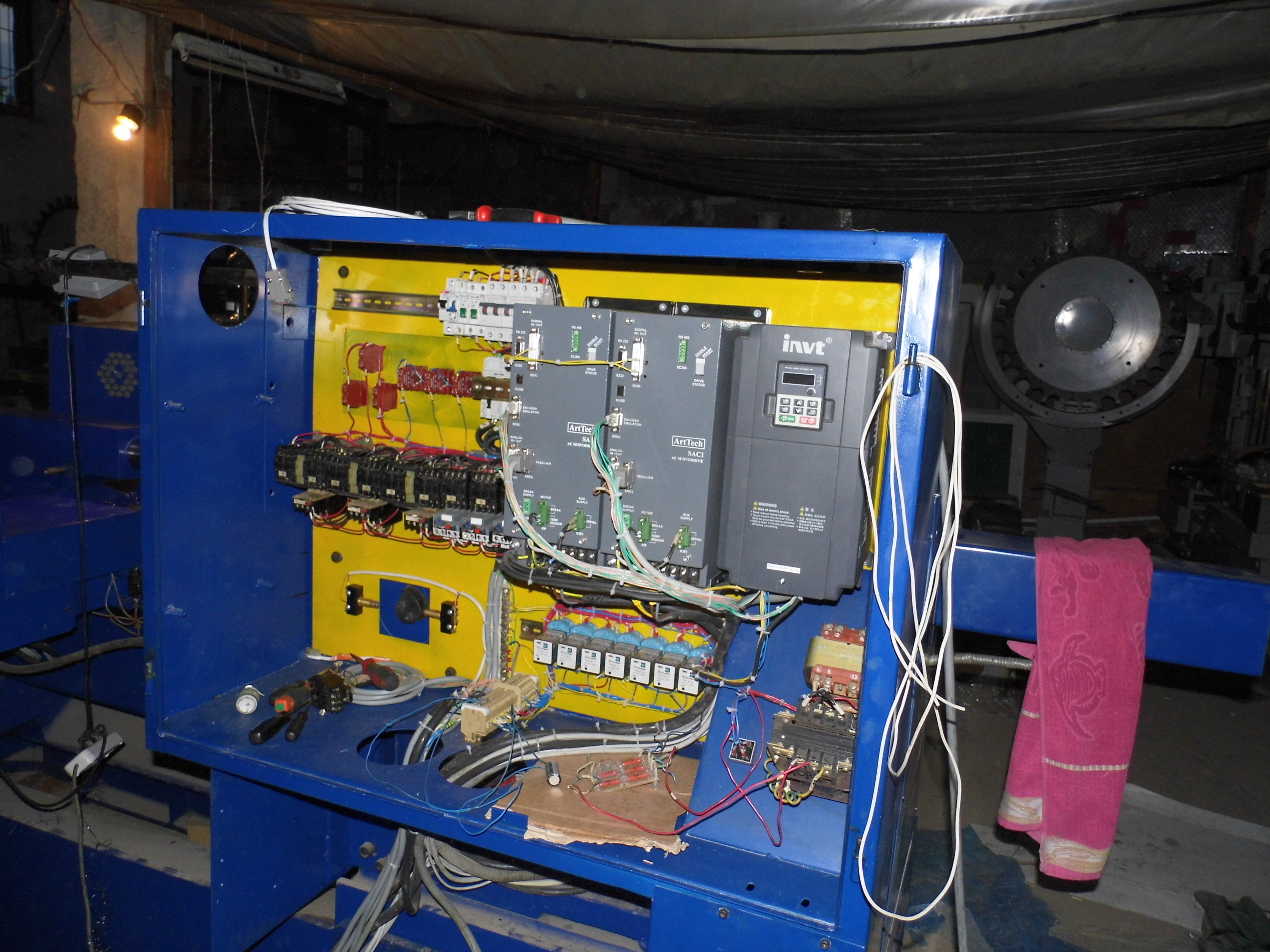

Оживили 16А20Ф3, на базе MESA 5i25 + 7i77
Привода на осях SAC производства ARTEH(болгария)
Привод главного движения(шпиндель) "INVT" GD-100(китай)
Ниже фото до
Общий вид покрашенного железа (27259 просмотров) <a class='original' href='./download/file.php?id=30977&mode=view' target=_blank>Загрузить оригинал (4.85 МБ)</a>

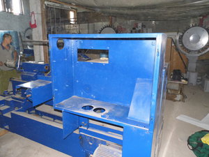

Будущий шкаф (27259 просмотров) <a class='original' href='./download/file.php?id=30978&mode=view' target=_blank>Загрузить оригинал (5.1 МБ)</a>
Будущий шкаф
Вид с торца (27259 просмотров) <a class='original' href='./download/file.php?id=30979&mode=view' target=_blank>Загрузить оригинал (5.02 МБ)</a>
Вид с торца
P1010034.JPG (27259 просмотров) <a class='original' href='./download/file.php?id=30980&mode=view' target=_blank>Загрузить оригинал (4.7 МБ)</a>
и фото после

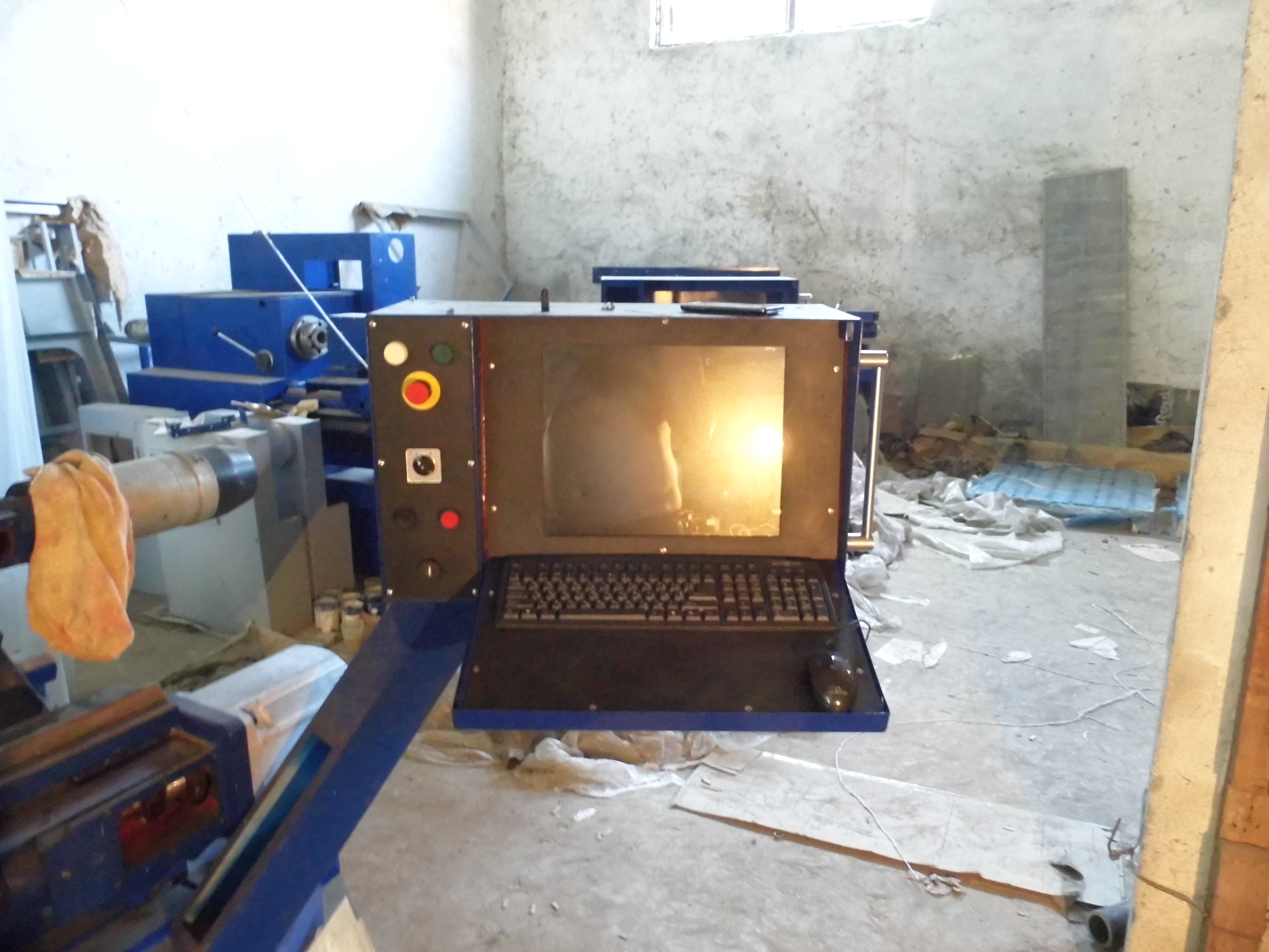

Новый пульт (27259 просмотров) <a class='original' href='./download/file.php?id=30981&mode=view' target=_blank>Загрузить оригинал (5.04 МБ)</a>
Новый пульт

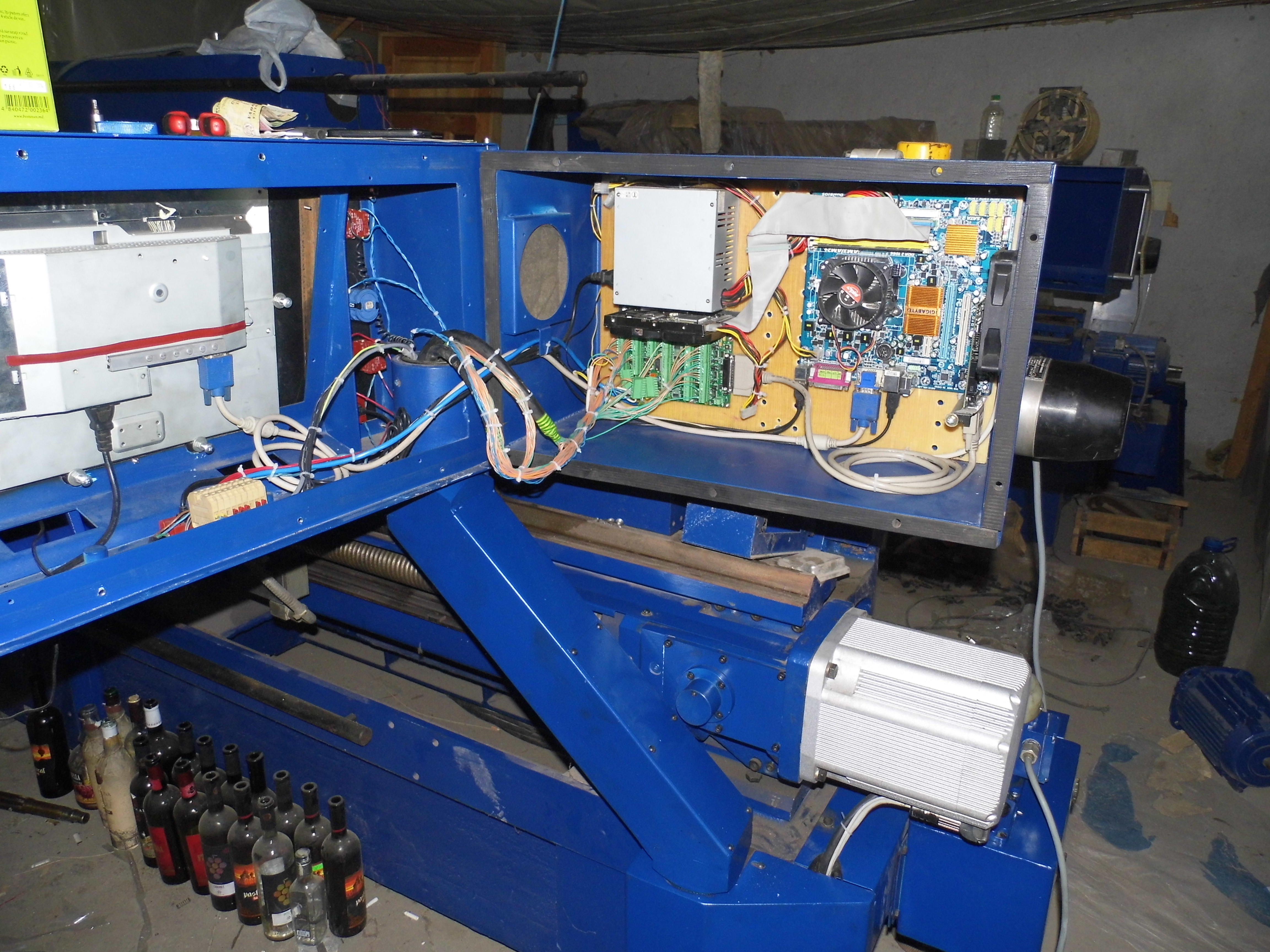

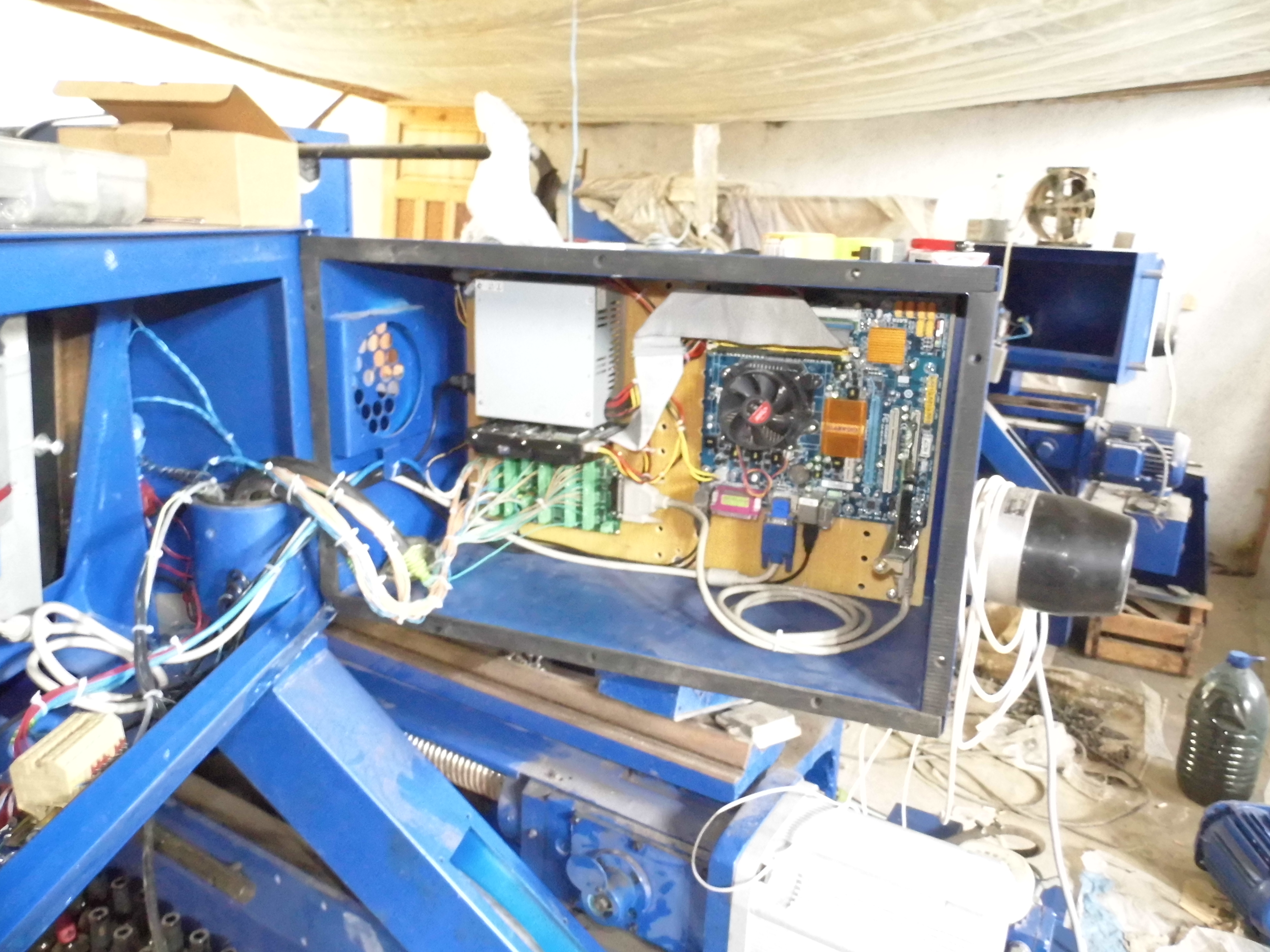

Пульт изнутри (27259 просмотров) <a class='original' href='./download/file.php?id=30982&mode=view' target=_blank>Загрузить оригинал (4.72 МБ)</a>
Пульт изнутри
Пульт изнутри (27259 просмотров) <a class='original' href='./download/file.php?id=30983&mode=view' target=_blank>Загрузить оригинал (5.1 МБ)</a>
Пульт изнутри

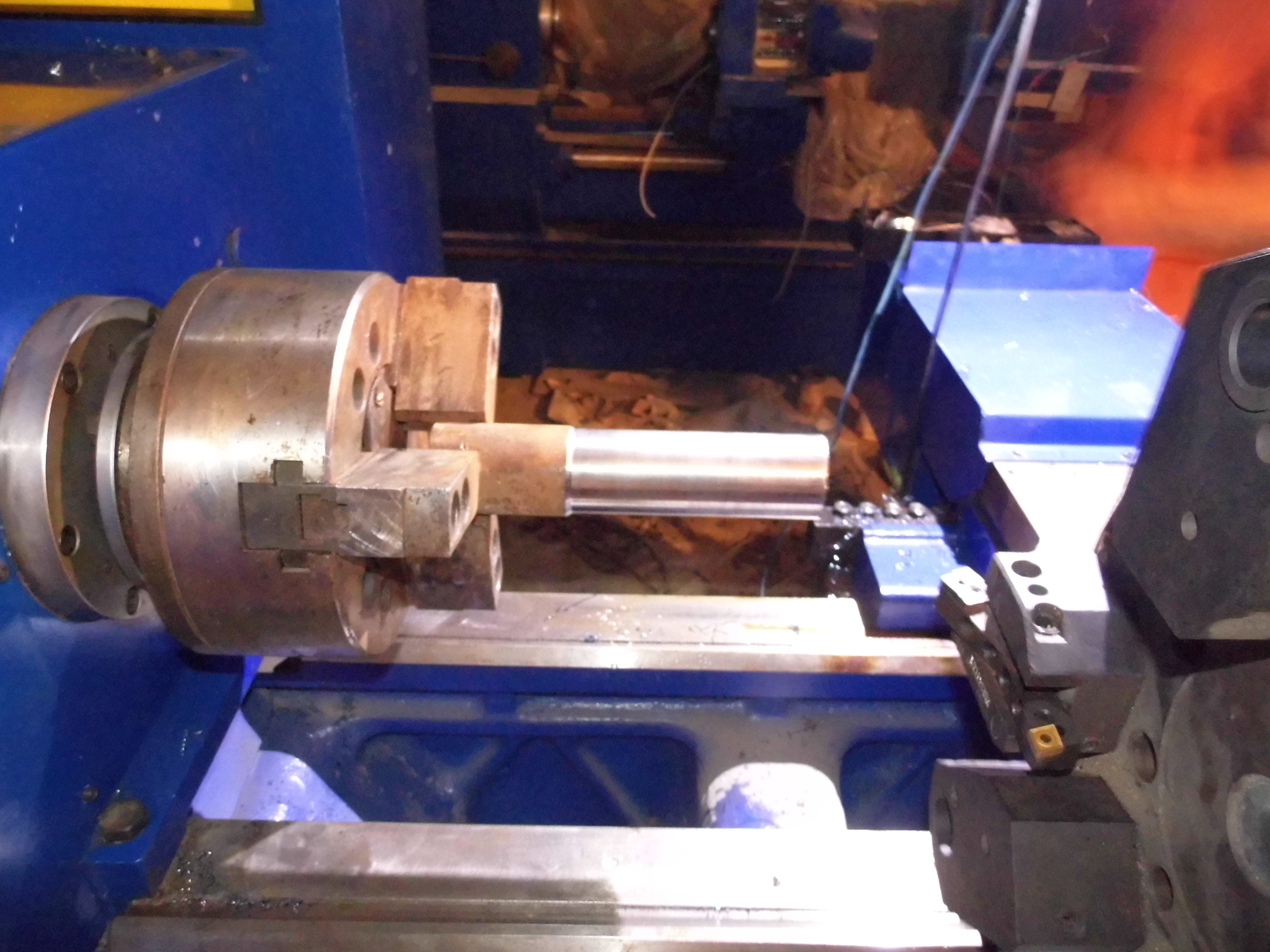

Проточенное изделие (27259 просмотров) <a class='original' href='./download/file.php?id=30984&mode=view' target=_blank>Загрузить оригинал (4.69 МБ)</a>
Проточенное изделие

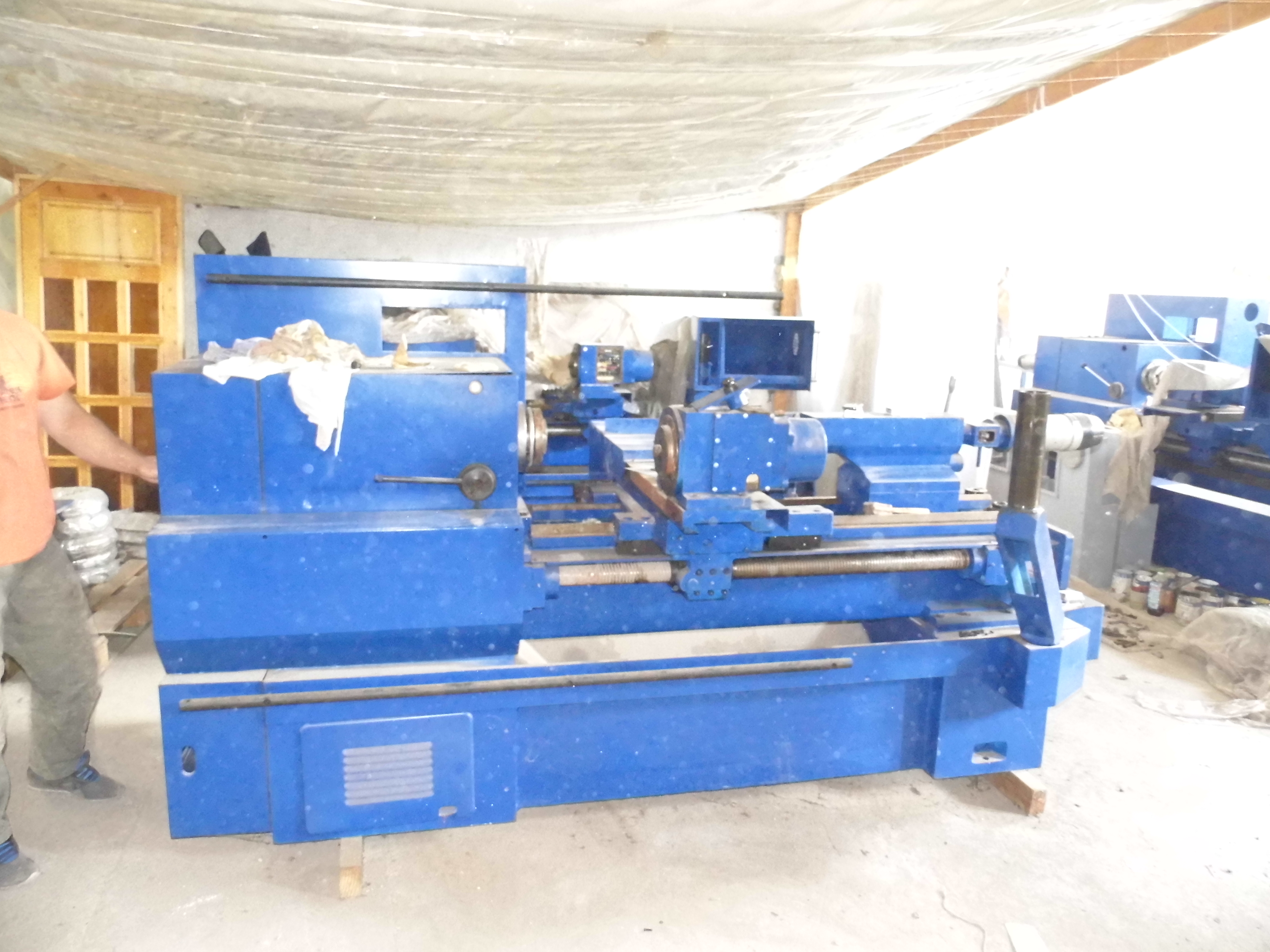

Готовый шкаф (27259 просмотров) <a class='original' href='./download/file.php?id=30985&mode=view' target=_blank>Загрузить оригинал (5.12 МБ)</a>
Готовый шкаф

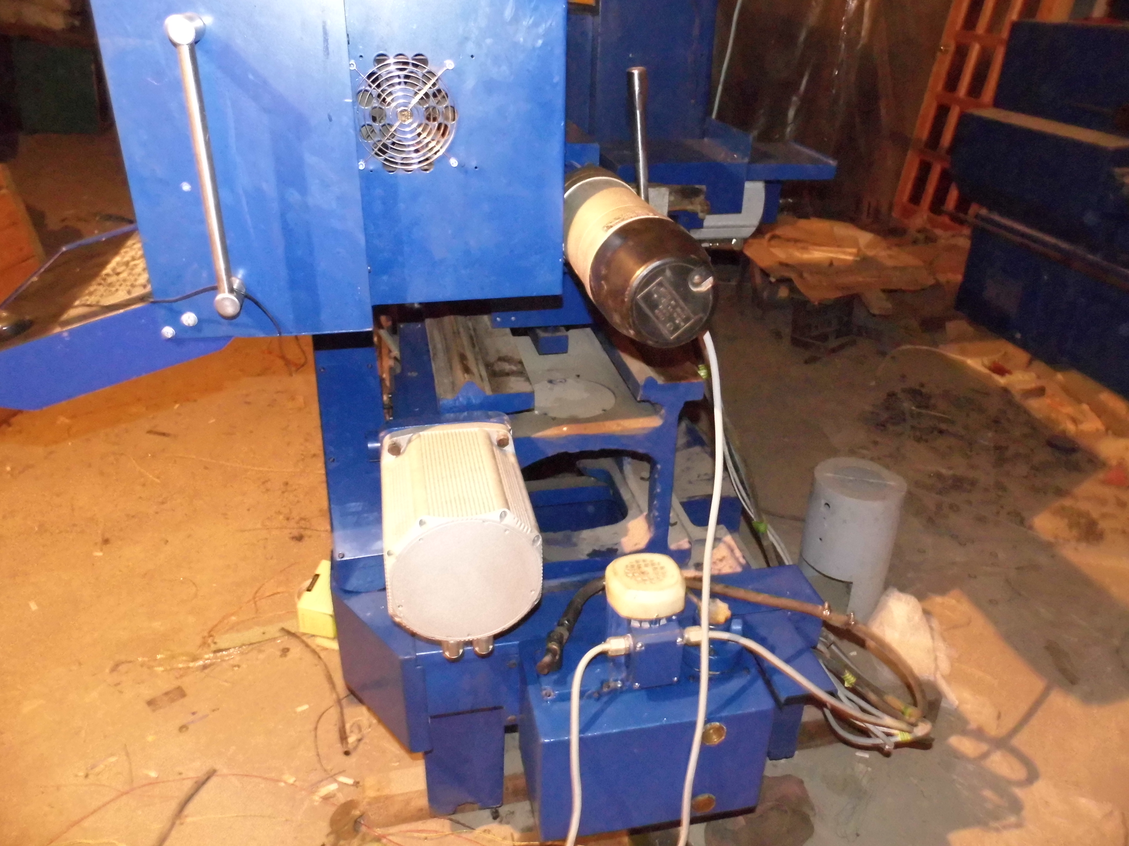

Вид со стороны задней бабки, виден новый двигатель ARTEH (27259 просмотров) <a class='original' href='./download/file.php?id=30986&mode=view' target=_blank>Загрузить оригинал (4.86 МБ)</a>
Конфигурация:
s-4.tar.gz
(31.63 КБ) 1621 скачивание
Видео в работе :
https://www.youtube.com/watch?v=GqnFGDliqg4
Чего добились:
1.Автоматическая смена инструмента с индикацией позиции и зажима на боковой панели gladevcp
2.Включение смазки по таймеру с индикацией все там же
3. Регулировка оборотов шпинделя и его разгона из EMC с индикацией на панели pyvcp
Чего хочу добиться (или чего еще не смог, не хватает мозгов, может кто-то подскажет):
1.При отработке резьбового движения подача ровно в 60 раз больше, хотя при подаче по функции G95 подача соответствует, обороты на панели pyvcp+- попадают в нужные допуск 5%
2. В станке изначально три диапазона скорости шпинделя (1:1, 1:3, 1:9), сейчас для соответствия вводимых и реальных оборотов приходится менять и hal следующую строку (или две т.к. и разгон разный)
setp scale.spindle.gain 0.004
setp spindle-ramp.maxv 110
хотя аппаратно есть два концевых для крайних диапазонов 1:1 и 1:9
и хотелось бы менять индикацию максимальных оборотов на панели pyvcp с этими же величинами в зависимости от положения конечных выключателей или кнопок на панели pyvcp
3. На панели gladevcp , рядом с индикацией в заготовке кнопки, которые должны бы переключать инструмент( из MDI или программы проблем нет) и включать смазку! Но как это сделать так и не дошел мозгами - подскажите

Leo_1943 писал(а):Привод главного движения(шпиндель) "INVT" GD-100(китай)
сцылку можно на него? Цена?
Глянул фотки, у тебя обычный асинхронник на приводе, так не интересно :)

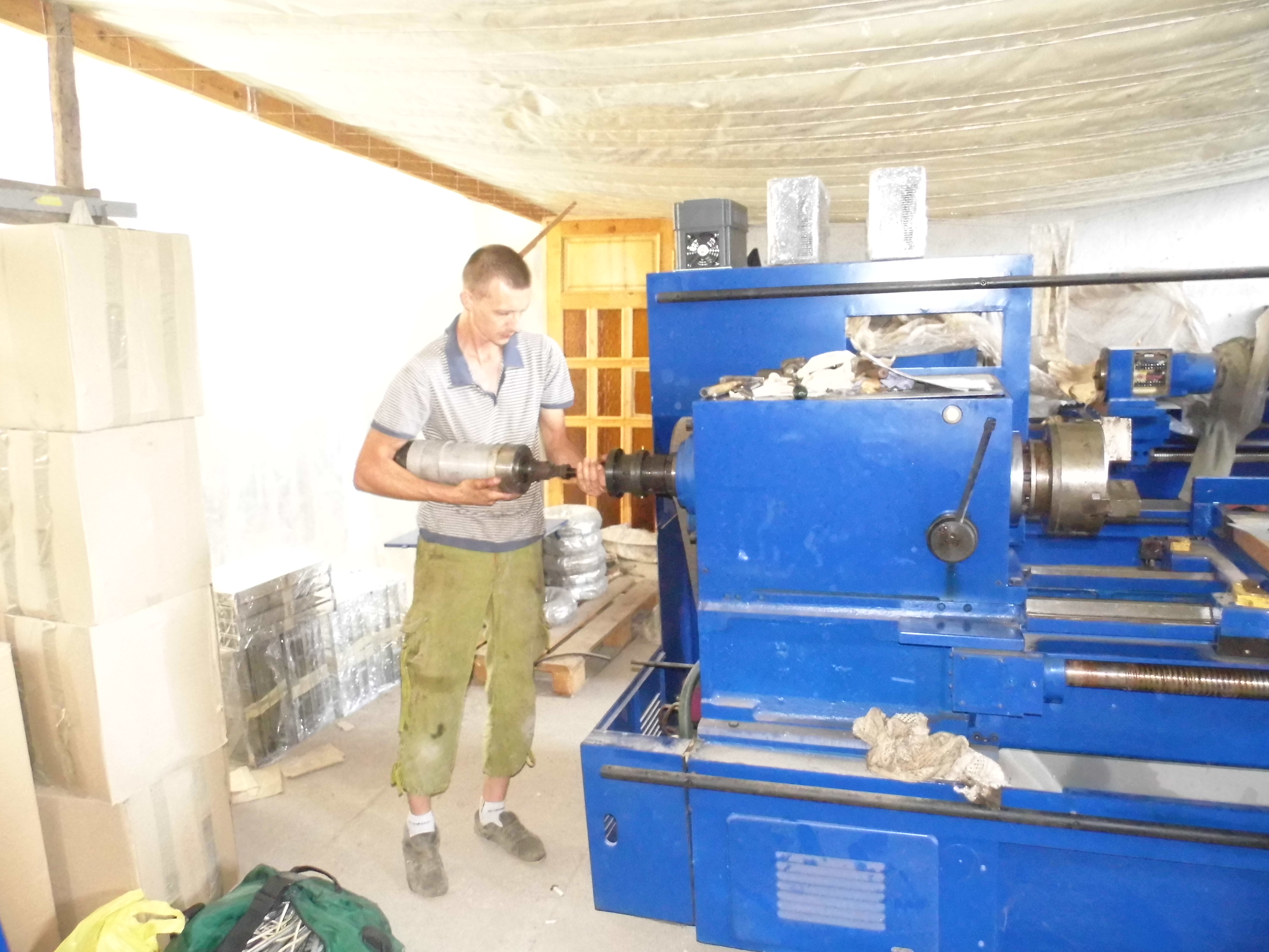

P1010041.JPG (27194 просмотра) <a class='original' href='./download/file.php?id=31012&mode=view' target=_blank>Загрузить оригинал (4.88 МБ)</a>
Вот как крепится!
Патрон уже на месте! далее вкручиваем зажим и крепим!
