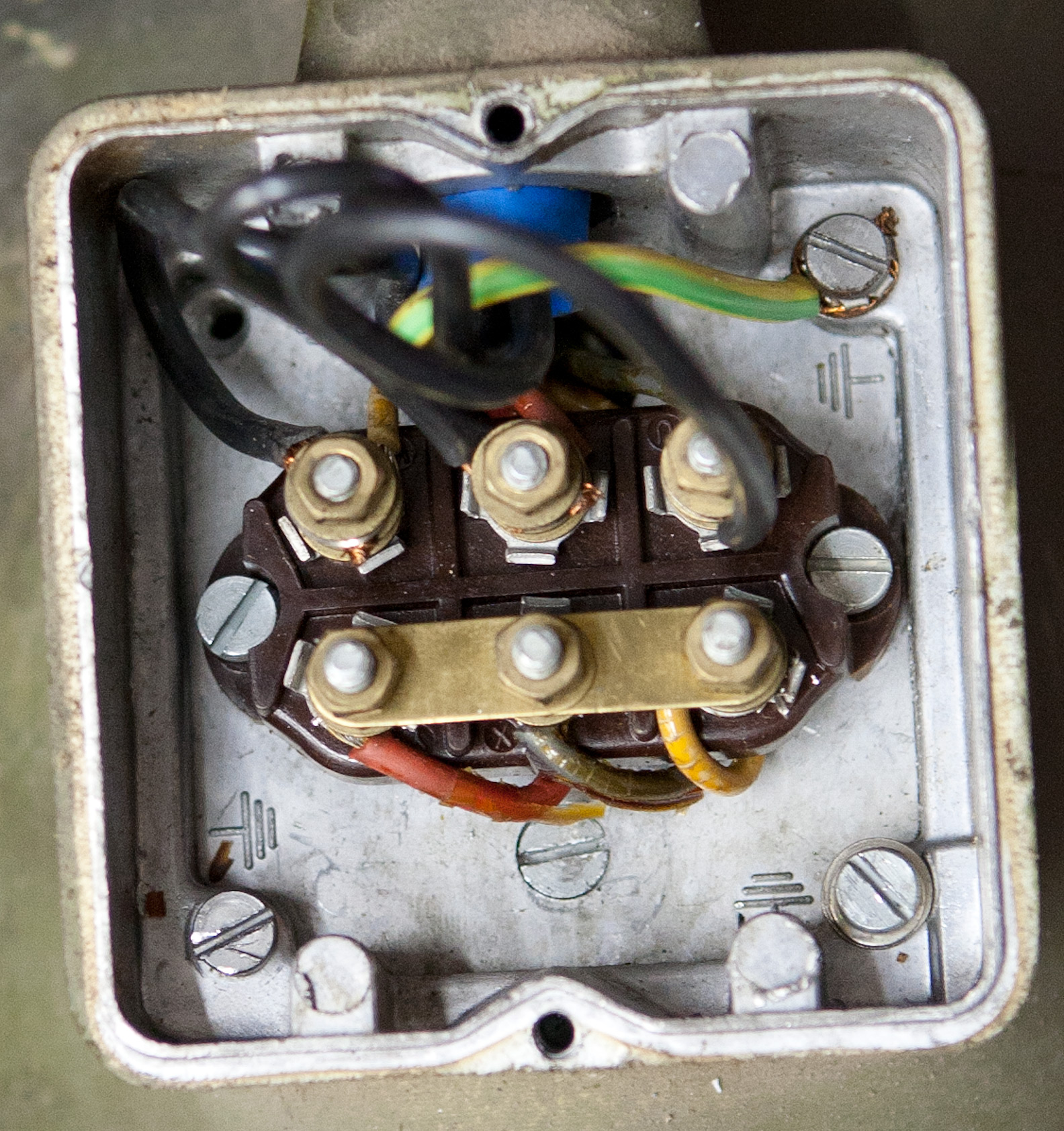

Осталось разобраться какой инвертер мотору нужен.

Если мощность мотора до 2.2 квт, то практически у всех производителей есть такие частотники
Сообщения: 9116
Re: Токарный станок TOS-MN80 капремонт и доводка.
AKlion писал(а):Осталось разобраться какой инвертер мотору нужен.
На всех четырех схемах разные моторы (для разных модификаций станка)?
Сколько физически у мотора выводов?

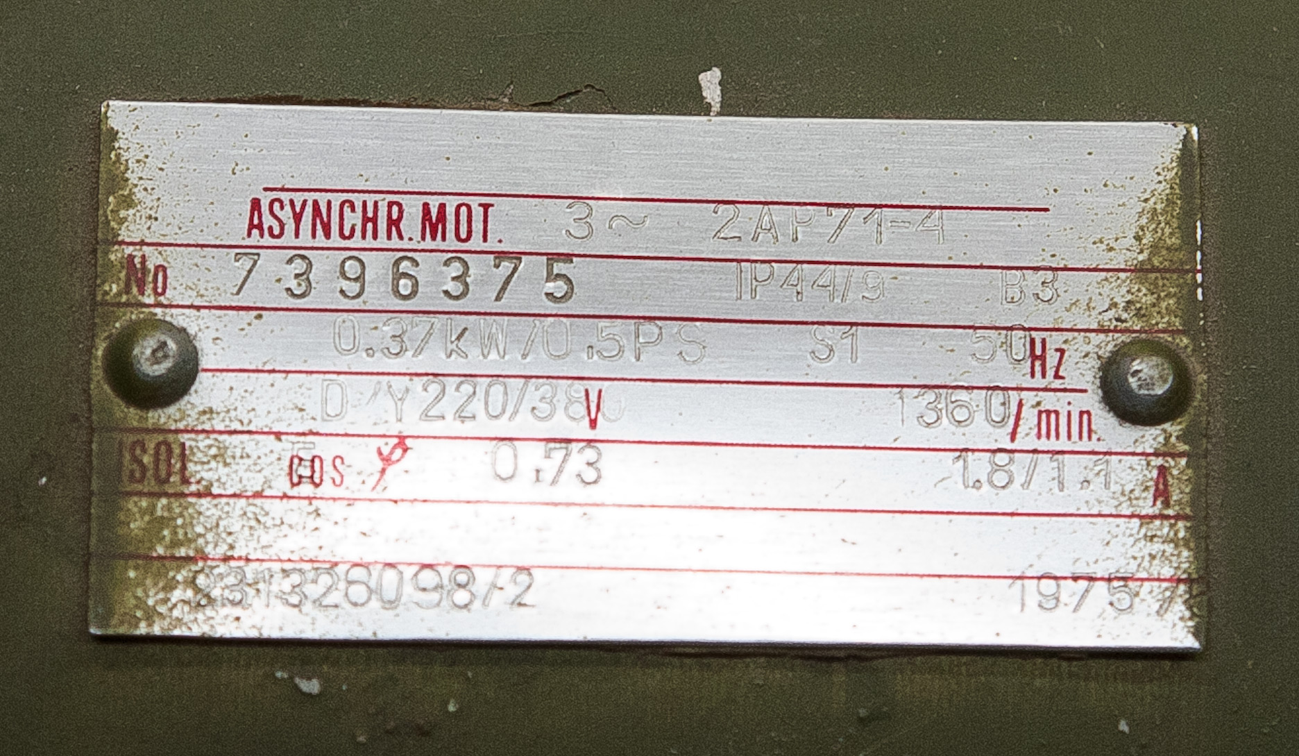

Ну вот руко дошли и до начала работы с токарным станочком.
Вот такой у него двигатель и для него нужно найти частотник. Я не очень в этом разбираюсь, так что если будут советы то я их с удовольствием выслушаю.

elephant007 писал(а):ну вот к примеру такой http://privod-el.ru/n700e_004sf.html
Он получается впритык по мощьности, не стоит ли брать хоть с небольшим запасом? Да и в данном случае стоит задача взять не подешевле а получше.
Жить нужно так, чтобы было стыдно рассказать, но приятно вспомнить... Будте счастливы, при малейшей возможности!
Сообщения: 8408
Частотник можно брать один в один по мощности с мотором
Хорошие отзывы по Омрону, Авв
Дельта довольно неплохие делает
ukr-sasha
Сообщения: 3401
Репутация: 2181
Откуда: Киев, Украина
Сообщение ukr-sasha »
Это указана мощность для двигателя. Сам частотник, как правило, имеет запас в 150%.

AKlion, тогда возьми чуток с запасом - мало ли когданить мотор заменишь или что-то надо будет срочно подключить. если разница копеечная, то брать получше надо. а ток который частотник будет мотору отдавать всегда можно ограничить

Сообщения: 9116
AKlion писал(а):Вот такой у него двигатель и для него нужно найти частотник.
Всё нормально, такой двигатель переключается на треугольник элементарно. Нужно только снять две горизонтальные перемычки и поставить три вертикальных. И можно спокойно подключать к частотнику с однофазным входом.

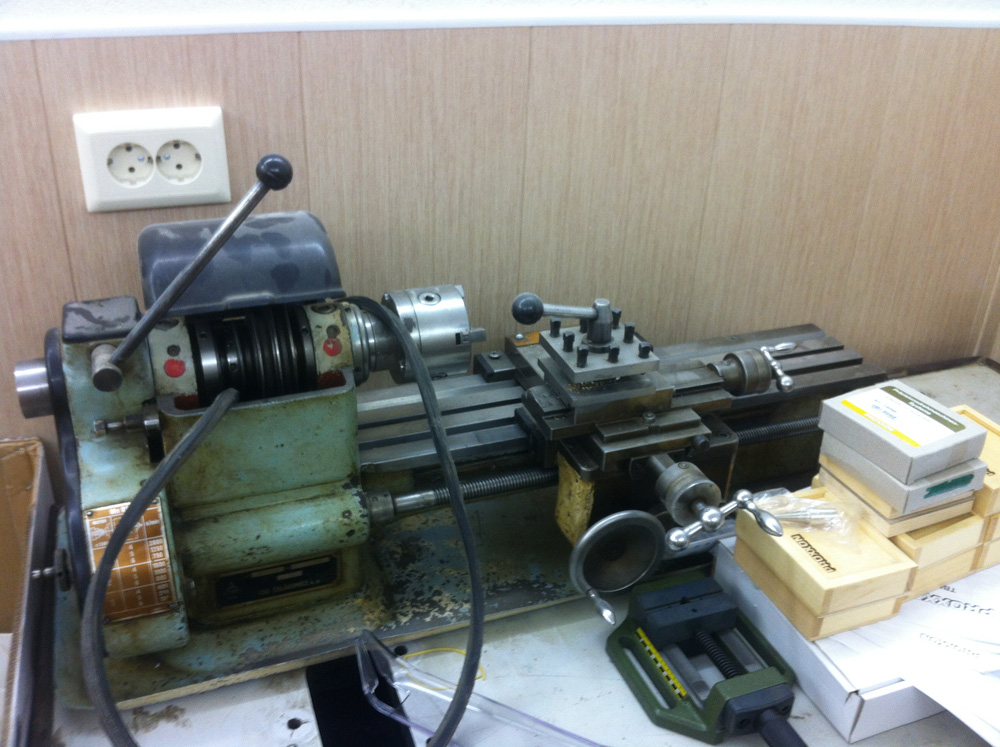

AKlion
Сообщения: 735
Зарегистрирован: 27 фев 2013, 02:56
Репутация: 106
Настоящее имя: Андрей Крюков
Откуда: Тольятти
Сообщение AKlion »
Вот мой станочек, на следующей неделе начну разгрёбыши в мастерской и надеюсь начать работу со станком. А пока он вот в таком состоянии.
