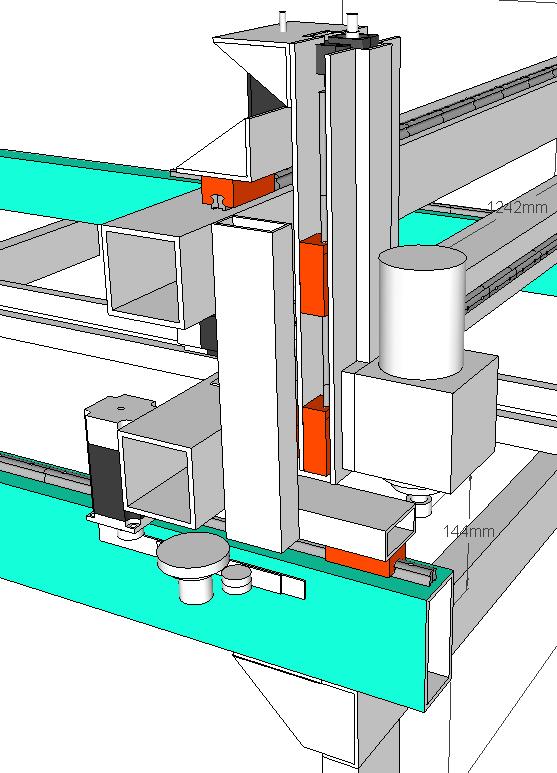

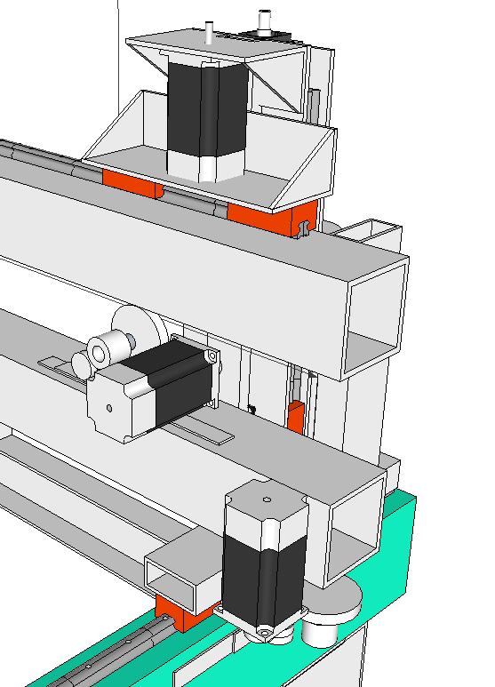

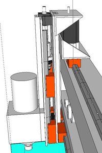

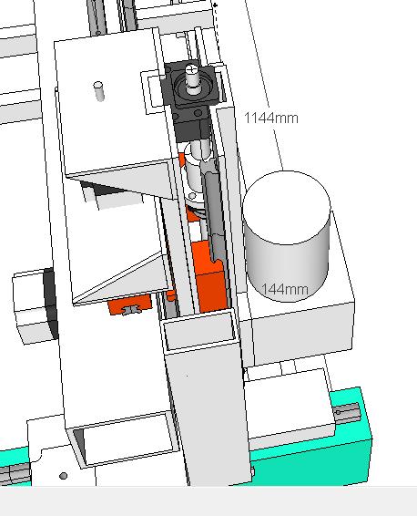

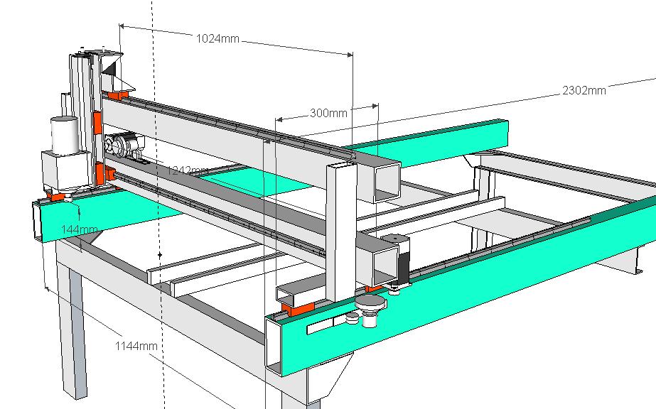

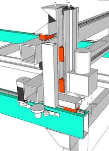

начал проектировать станок. Привод Z ШВП 1605. Привод X,Y ремень Т5 20мм шириной Моторы NEMA23 420oz\in. На Y (длинная ось) два двигателя. портал труба 80*80*5, направляющие под Y труба 100*60*5. рельсы с каретками hiwin 15. Шпиндель с частотником Китай 2.2кВт водянка. Охлаждение бензонасос от ВАЗ-2115 б.у. и конденсатор от ларя холодильного в качестве радиатора (отлично работает и охлаждает). питание охлаждения 12В от комп. б.п.
станок.jpg (11293 просмотра) <a class='original' href='./download/file.php?id=19473&mode=view' target=_blank>Загрузить оригинал (82.96 КБ)</a>
станок 1.jpg (11293 просмотра) <a class='original' href='./download/file.php?id=19474&mode=view' target=_blank>Загрузить оригинал (69.23 КБ)</a>
станок 2.jpg (11293 просмотра) <a class='original' href='./download/file.php?id=19475&mode=view' target=_blank>Загрузить оригинал (65.76 КБ)</a>
станок 3.jpg (11293 просмотра) <a class='original' href='./download/file.php?id=19476&mode=view' target=_blank>Загрузить оригинал (42.69 КБ)</a>
станок 4.jpg (11293 просмотра) <a class='original' href='./download/file.php?id=19477&mode=view' target=_blank>Загрузить оригинал (46.78 КБ)</a>

А как все это скрепишь между собой? Я вот тоже поначалу склонялся к ременной передаче, но выбрал рейки исходя из того что станок построю не для развлекухи а для дела. А для каких целей станок?

как скреплю? на болтах и штифты. местами сварка

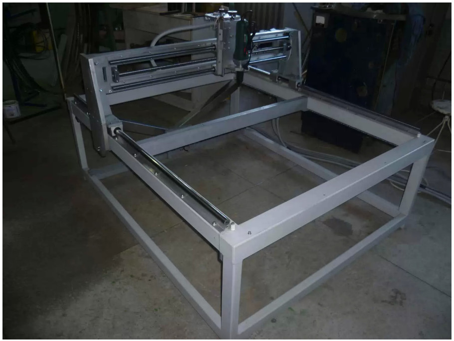

Вот похожий станок
2013-10-09_204936.jpg (11255 просмотров) <a class='original' href='./download/file.php?id=19478&mode=view' target=_blank>Загрузить оригинал (101.23 КБ)</a>
Посмотри как сделан портал.
Портал у твоего станка как то хлипковат для такого размера. Если не хочешь менять конструкцию портала тогда добавь косынки
FastStoneEditor.jpg (11255 просмотров) <a class='original' href='./download/file.php?id=19479&mode=view' target=_blank>Загрузить оригинал (163.71 КБ)</a>
Надо постараться проектировать так, чтобы потом можно было построить из наличия материалов, инструментов, опыта, придется сделать всякие приспособы, продумать технологию сборки, выставления, юстировки и т.д. Ну как то так :)

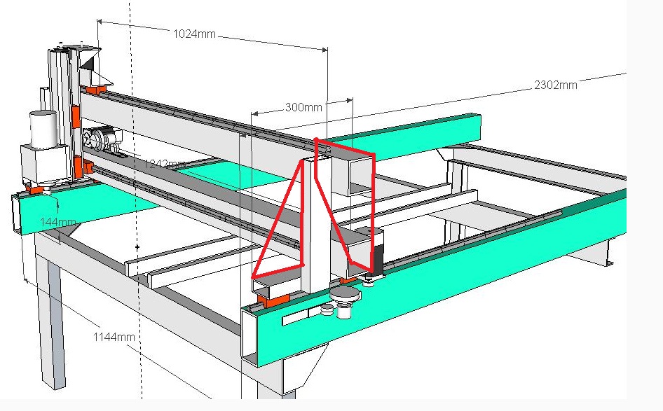

Если сделать так?
станок 5.jpg (11159 просмотров) <a class='original' href='./download/file.php?id=19517&mode=view' target=_blank>Загрузить оригинал (21.79 КБ)</a>

Крепить каретки к профтрубе неудобно и непрактично и не жестко. Лучше использовать пластины достаточной толщины, снизу каретки, сверху стойка портала с укосом на болтах. Проще потом все выровнять. можно сразу предусмотреть на них места крепления моторов и редуктора.
И укосы из профтрубы тоже не очень правильное решение.

Приедут фрезы попробую из дюраля 27 мм что нибудь сварганить. Есть плита материал точно не знаю какой алюминий размеры 900-780-27 мм. Давно думал из него сделать.

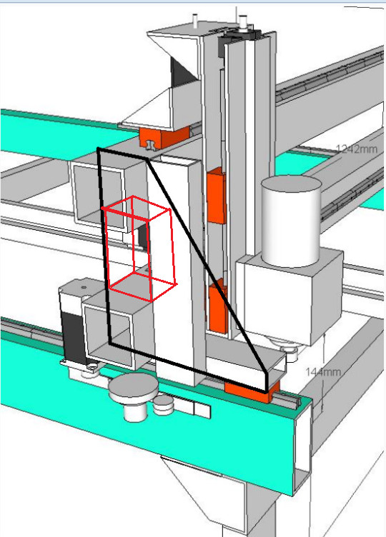

Kulibin74 писал(а):Это не первый станок.
Посмотрел на первый проект, тоже хотел сделать из всего что есть. Если честно, пока я не начал проектировать свой первый станок оказывается я мало чего знал и наверное не узнал бы, благодаря своему проекту я начинаю понимать того чего не смог бы понять и узнать. Извините что как то неясно выразился, но наверное поймете :)
Kulibin74 писал(а):Если сделать так?
Плохая идея с укосами из труб. Трубу(стойку) между балками портала оставь, укороти трубы до стойки, вроде у тебя там на эскизе габарит оси Z не выступает за стойки. Прикрепи пластину сбоку к трубам портала, опоре и стойке, хоть болтами хоть сваркой, вроде говорил что сварки не боишься.
2013-10-15_210735.jpg (10925 просмотров) <a class='original' href='./download/file.php?id=19665&mode=view' target=_blank>Загрузить оригинал (98.72 КБ)</a>

Вопрос знатокам. Приводит на ремни делать или нет через редуктор? Ведь нагрузки от натяжения ремня не будет по схеме ремень на ремне.
Re: Проект станка 2.2kW 2000х1000х100мм 4axis
Лучше через редуктор, натяг на ремне всеравно будет, иначе появится люфт...

Я имел ввиду поставить сразу на вал двигателя приводной шкив или приводить его в движение через еще один ременный редуктор? Диаметр вала шаговика 8мм. Не обломает ли его, если на нем сразу будет приводной шкив? И хватит ли момента двух шаговиков 19кг/см для перемещения портала весом около 50 кг с нормальным ускорением и скоростью 6м/мин?
vovafed
Сообщения: 1810
Репутация: 325
Откуда: башкортостан
Сообщение vovafed »
лучше редуктор и шаговик целее будет, и легче ему портал таскать будет, и можно подобрать золотую середину между скоростью и дискретностью
