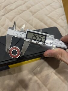

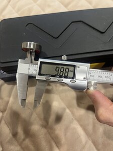

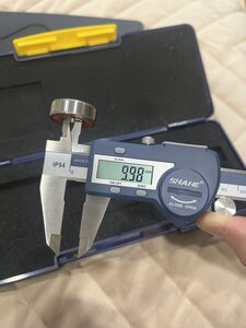

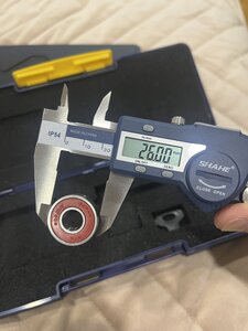

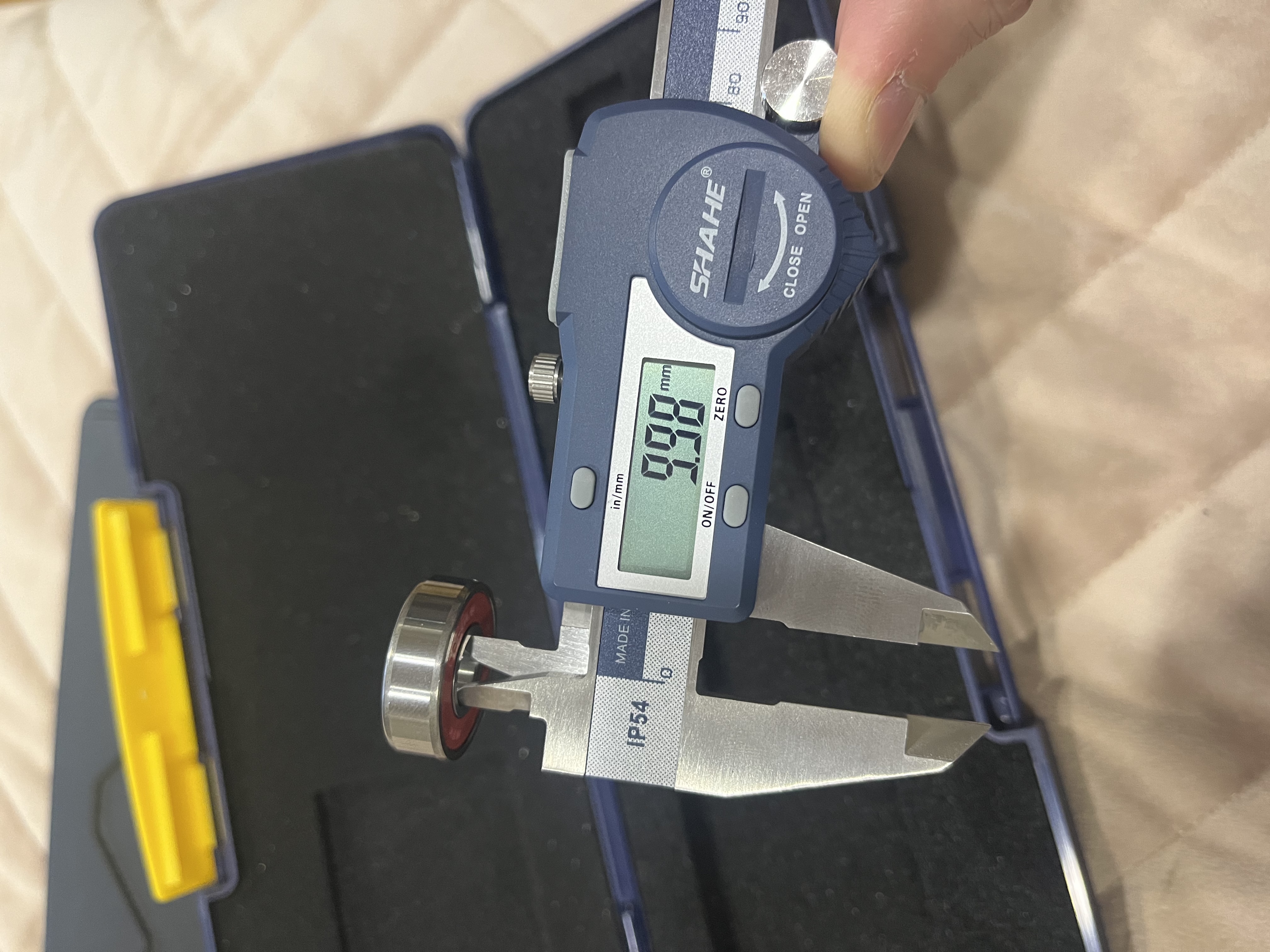

Вот тут у меня ещё одна проблема...

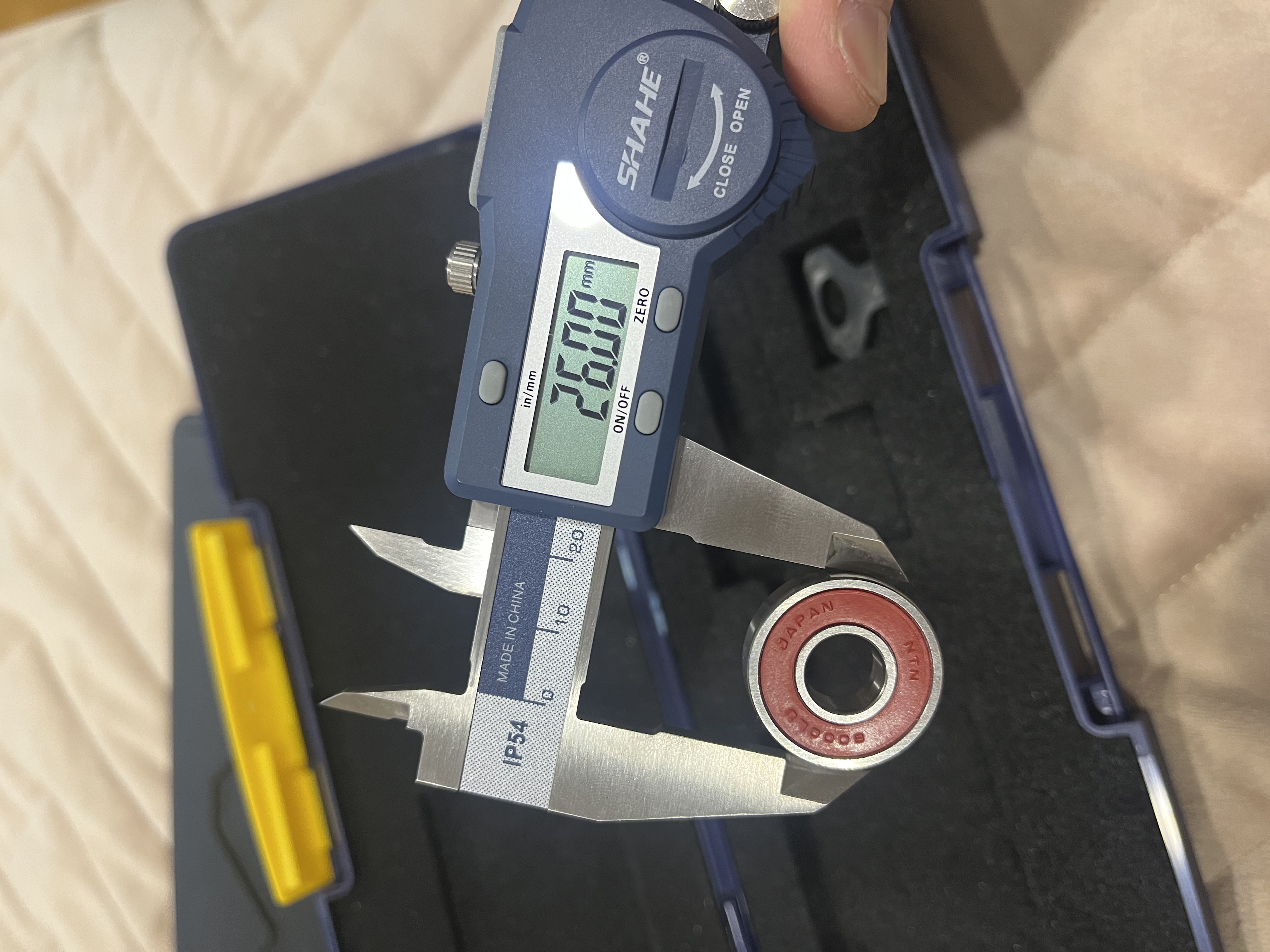

Прикупил себе штангель цифровой подороже, а его показания отличаются от штангеля подешевле аж на 6-7 соток. но судя по нему я лучше попадаю в размер и судя по нему же нет эффекта, что внутренние размеры точные, а внешние неточные. Короче к нему у меня больше доверия,но хотелось бы убедится:) не знаешь как проверить штангель до 0.01 в домашних условиях? какому размеру верить?

sinkacnc писал(а): ↑ как проверить штангель до 0.01 в домашних условиях?
с помощью КМД, если они есть.

Придумал метод попроще. Хозяйкам на заметку

КМД-шками можно проверить соответствие (одинаковость) измерения внешнего и внутреннего размера одним и тем же штангелем. Я решил, что речь была об этом.
На подшипнике так не получится.

NickSon писал(а): ↑ соответствие (одинаковость) измерения внешнего и внутреннего размера
ну это конечно тоже:) но особых надежд я не питал. Самый простой способ промерить внутренее отверстие - вставить в него жидкий пластик и потом замерить отливку

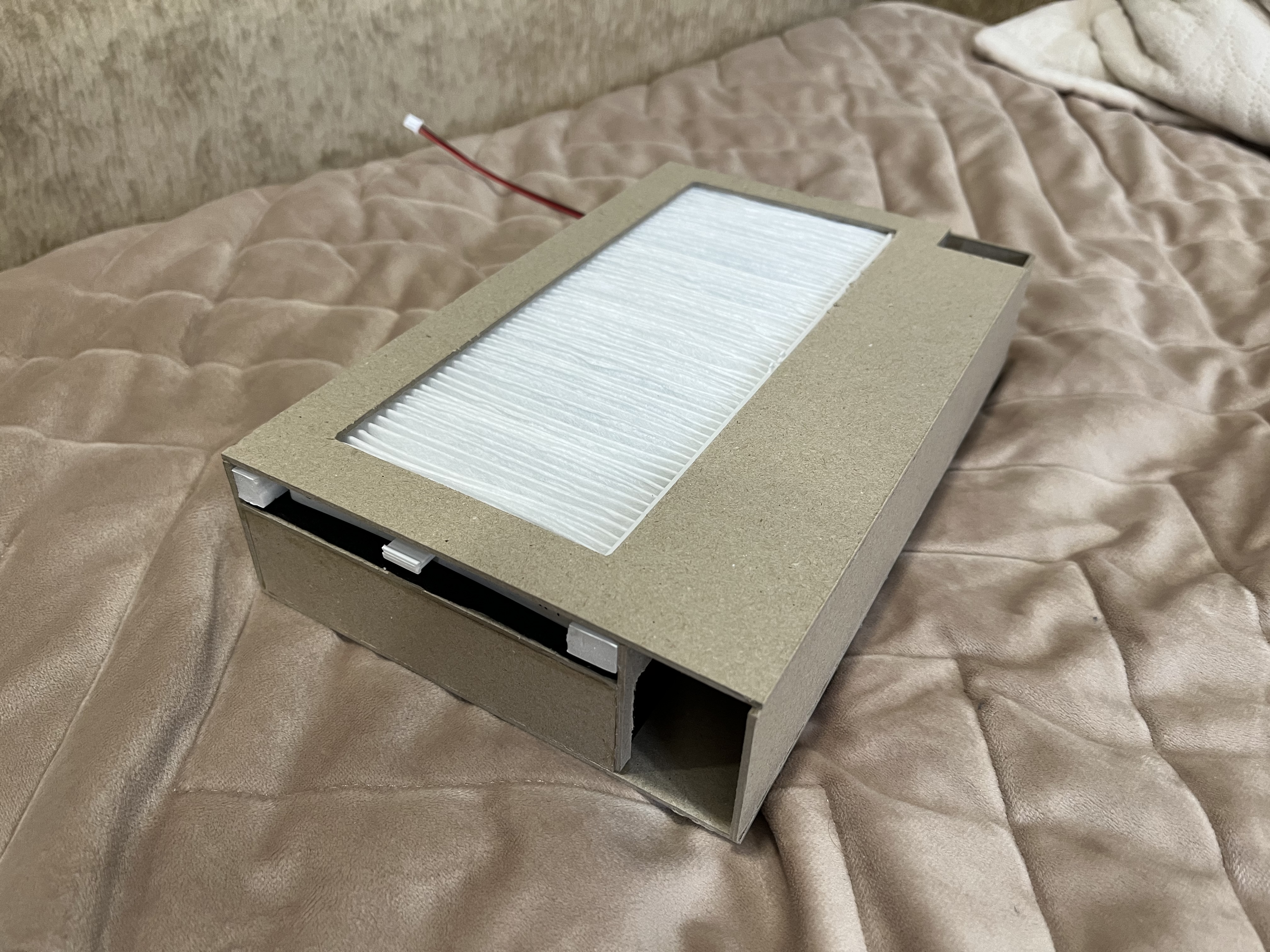

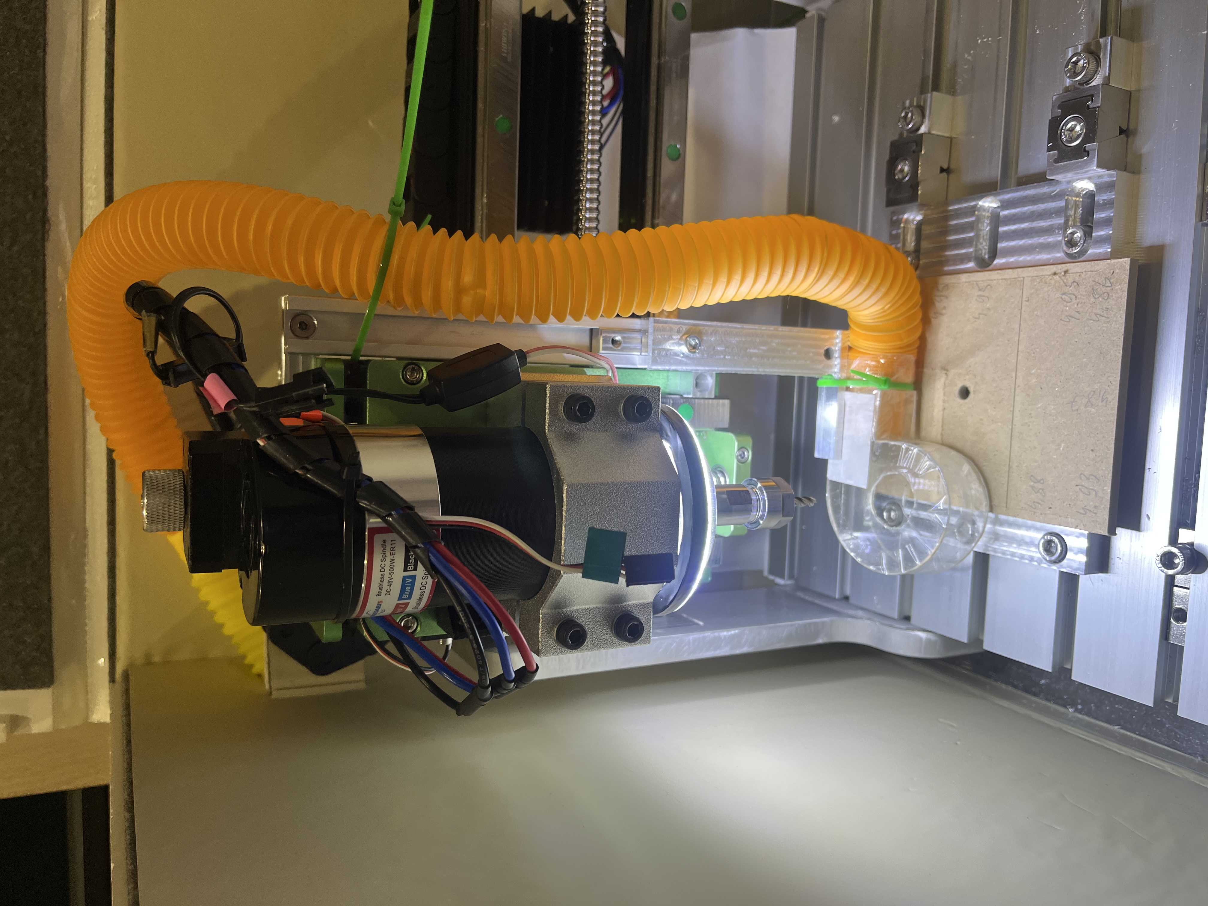

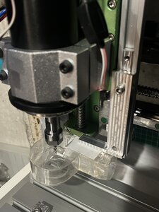

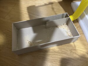

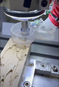

Наколхозил черновой вариант крепления улитки для отвода стружки
69CB79B9-4011-4792-B4A8-DDEF6790485C.jpeg (5846 просмотров) <a class='original' href='./download/file.php?id=211888&mode=view' target=_blank>Загрузить оригинал (2.7 МБ)</a>
sinkacnc
Сообщения: 127
Репутация: 38
Настоящее имя: Alexey
Re: Микро фрезерный станок по дереву и алюминю 190x140
Сообщение sinkacnc »

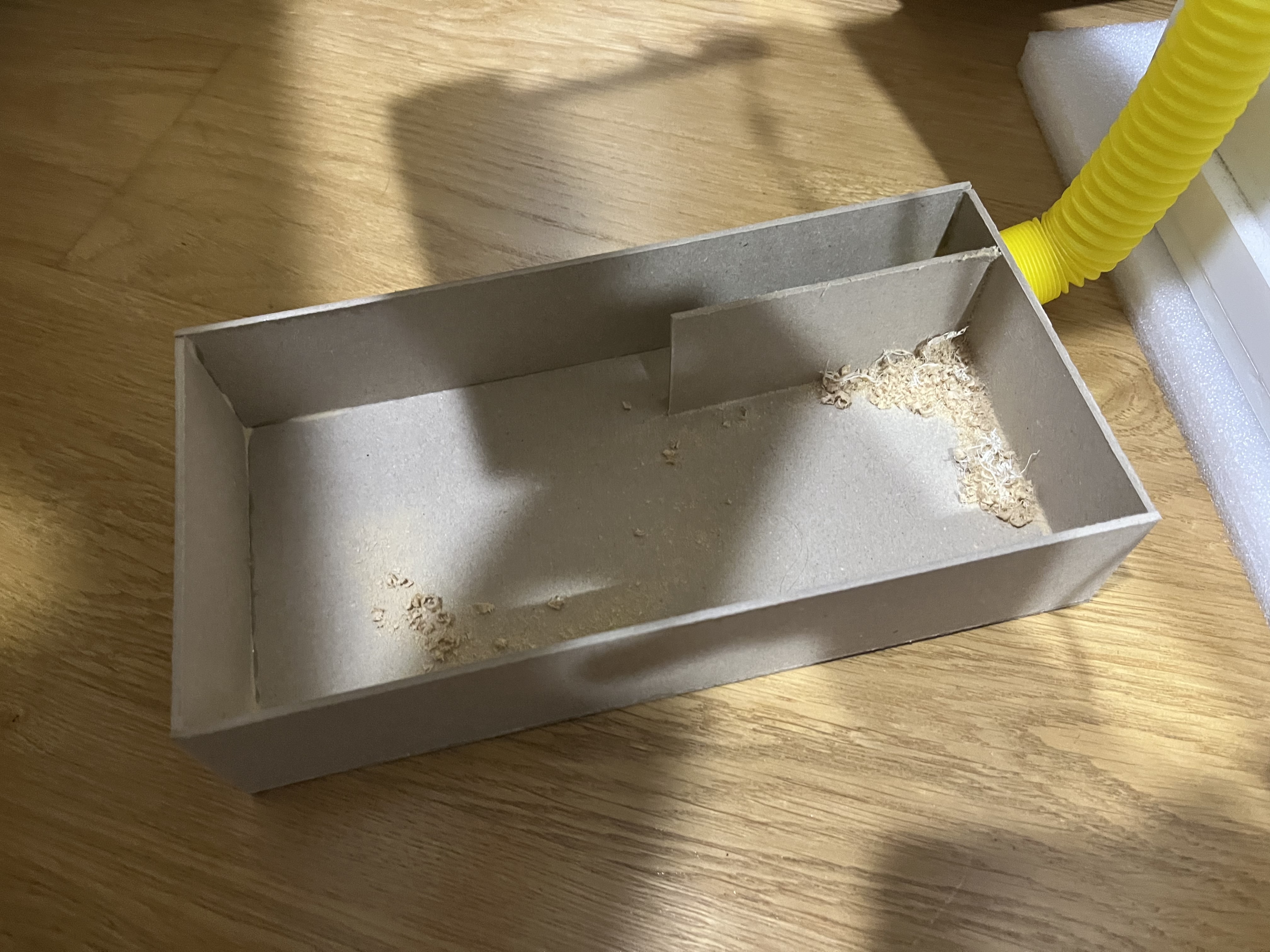

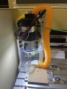

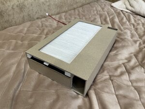

Схема оказалась рабочая
Пылесос из двух улиток не особо мощных с фильтром от автомобиля. Шланг от детской игрушки
Надо переделать вход шланга в улитку, сделать его сверху, но и улитку вырезать ровно из более прочных материалов

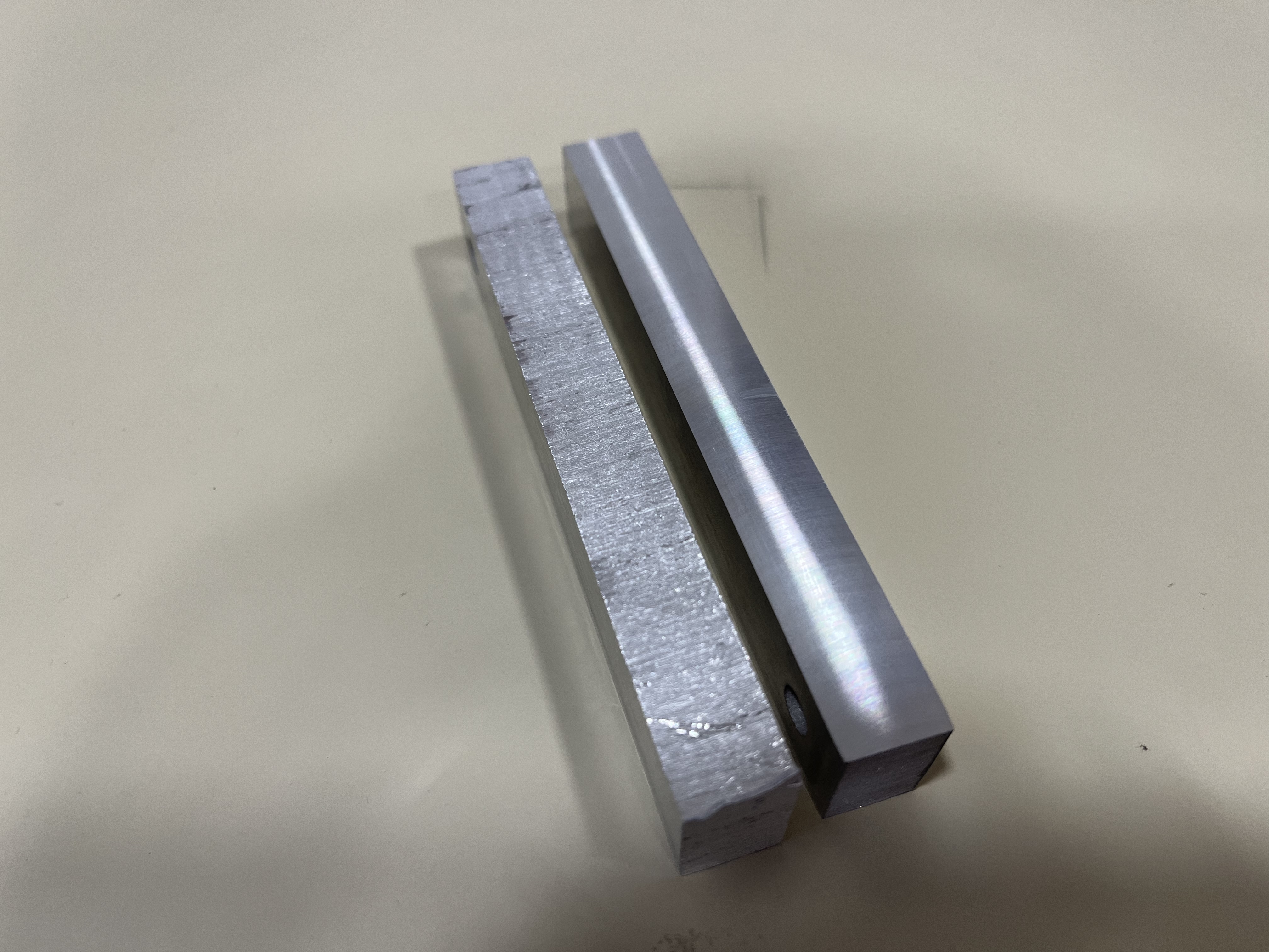

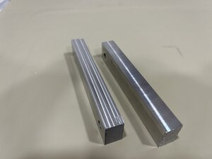

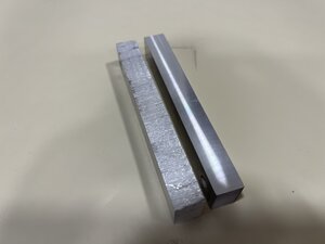

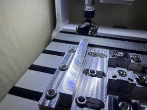

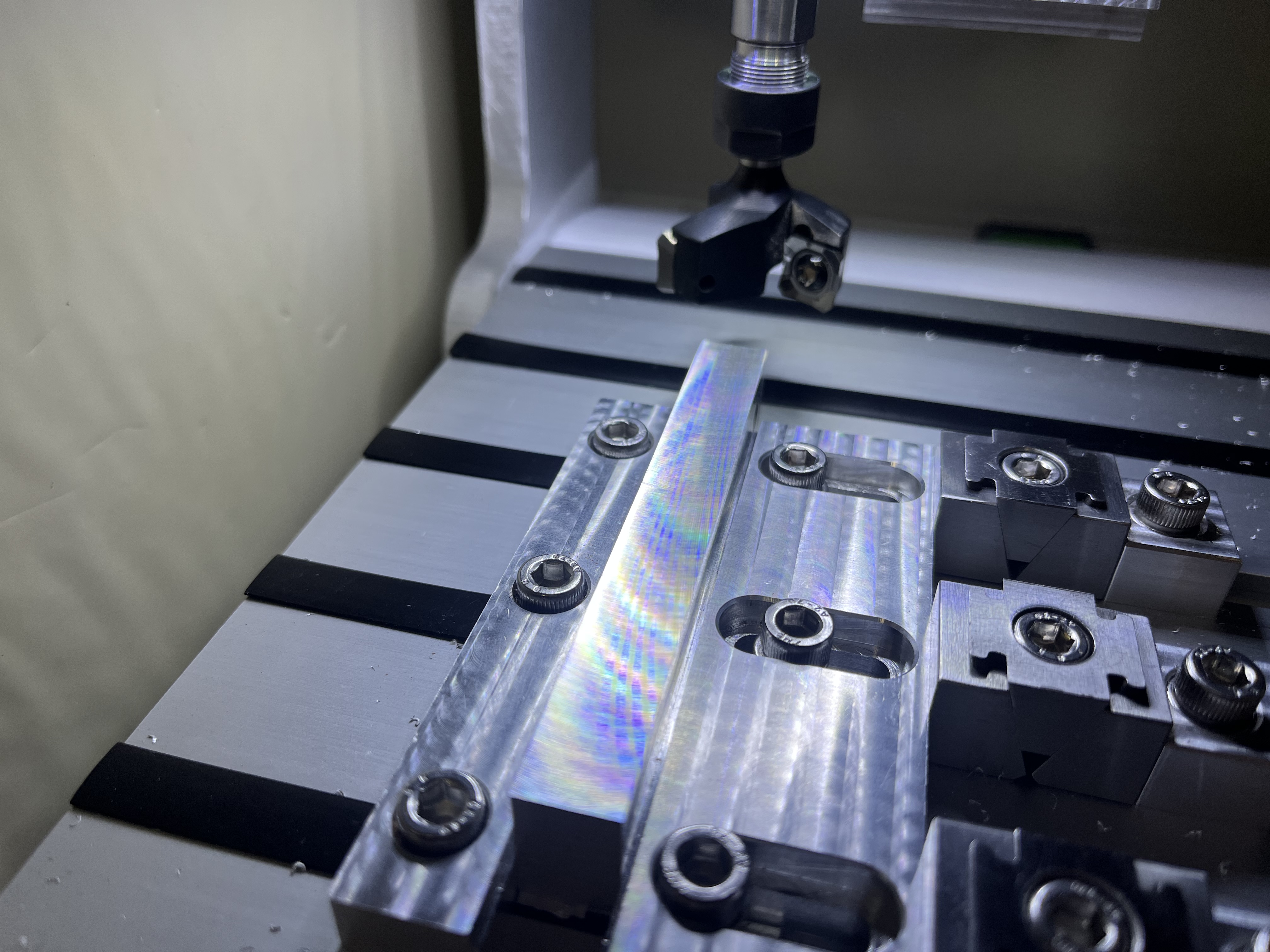

Наконец-то переборол страх и попробовал фрезу 32мм с резаками по алюминию
Обороты 5000-6000, подача 200, сьем только чистовой 0.01-0.02. Без проблем все прошло

Случайно, как всегда, забыл поправить глубину прохода и прошел фрезой 32мм алюминь со сьемом 0.5мм. Шпиндель немного поднапрягся, но все прошло как по маслу. Неожиданно для меня обидно что лишнего снял. Все таки был финишный проход. Теперь вместо 12мм - 11.3. 2 десятки потерял выравнивая заготовку.

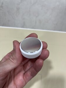

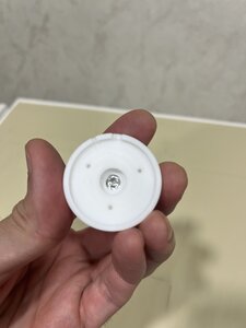

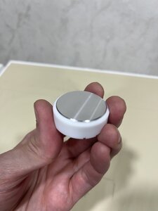

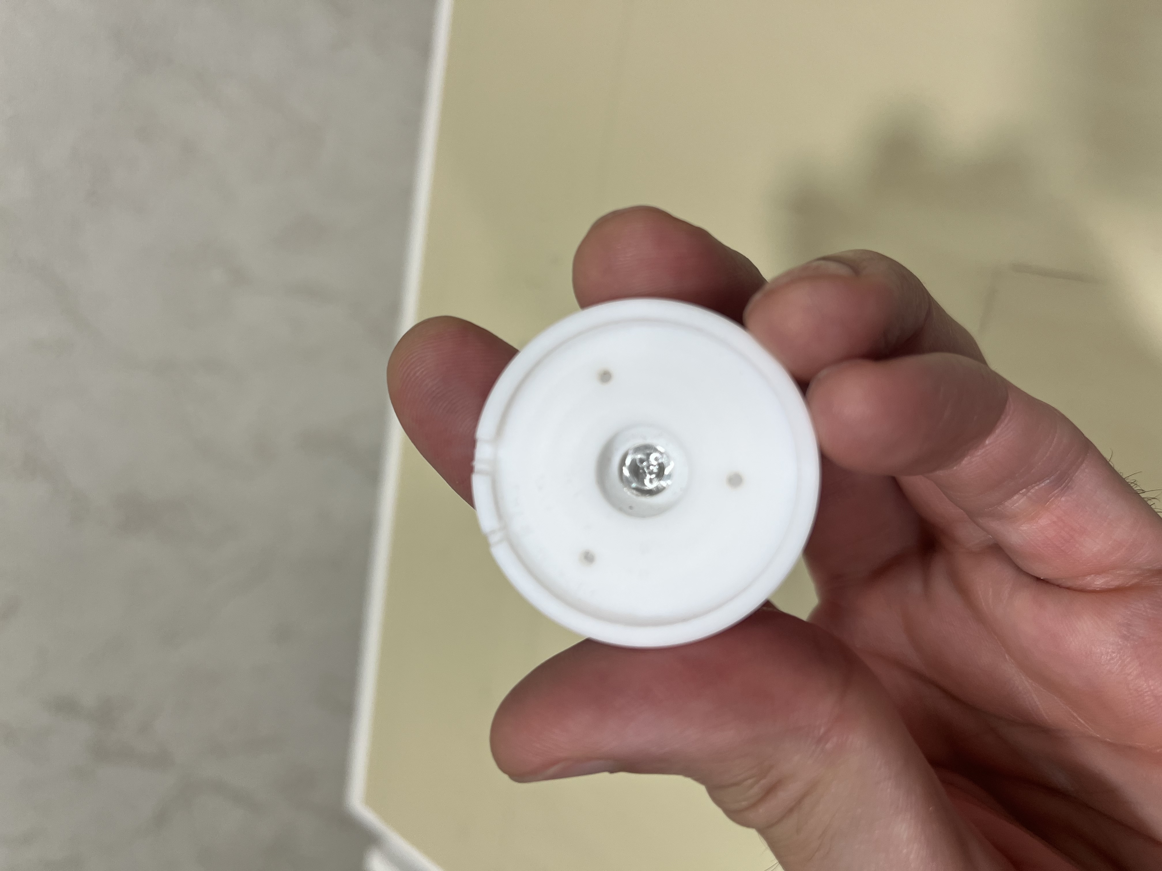

Потихоньку пилю новый датчик длинны инструмента
За основу взял фторопласт. Отлично обрабатывается на чпу
Площадка из алюминия 5мм толщиной

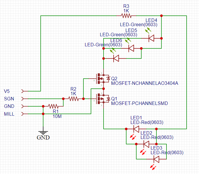

На днях наконец изготовил и проверил схему для Z-Probe.
Главная особенность этой схемы - убедится что пробник подключен к станку и фреза не войдет в него без остановки
т.е. простым касанием крокодильчика на площадку можно в этом убедится. если будет разрыв одного или двух проводов, то поведение сигнальных диодов изменится.
Сообщение andrey_t »
не так информативно но проще соединить через готовую плату опторазвязки. при касании загорается красный диод, а между платой и контроллером врятли разойдутся контакты

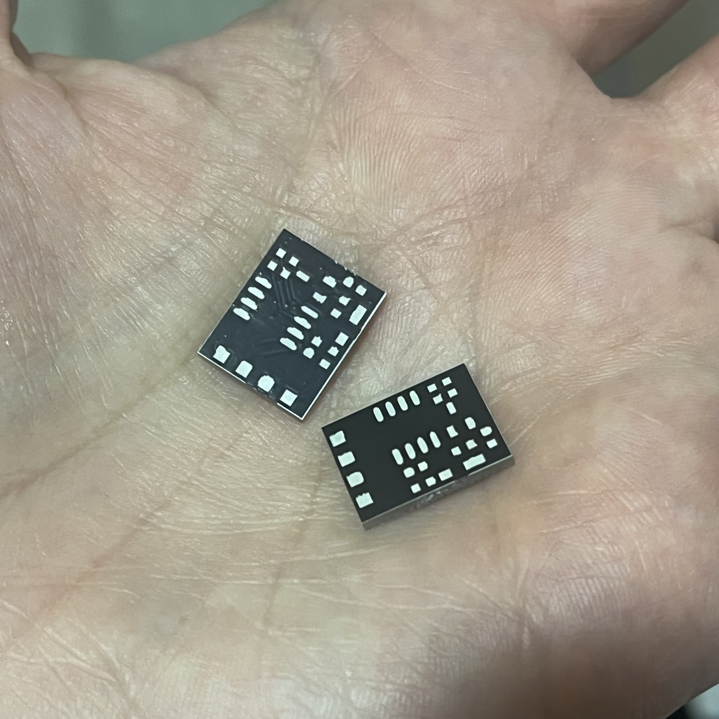

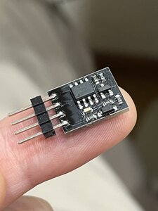

Еще пара микроплаток выполнены на этом ЧПУ
Сделал pwm ключ. Ключ срабатывает при наличие любого сигнала pwm. Нужен для вытяжки и, возможно, для питания лазера

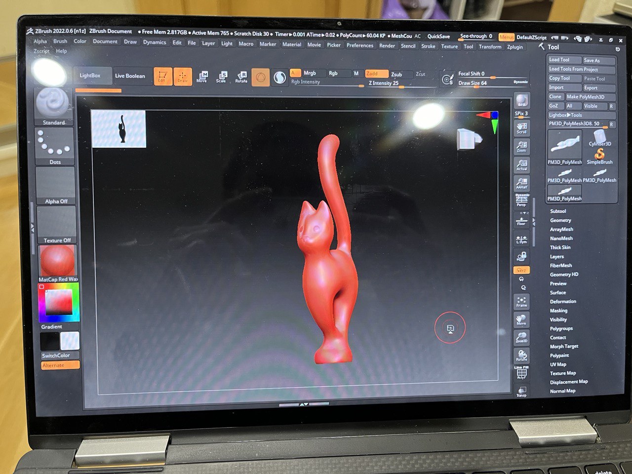

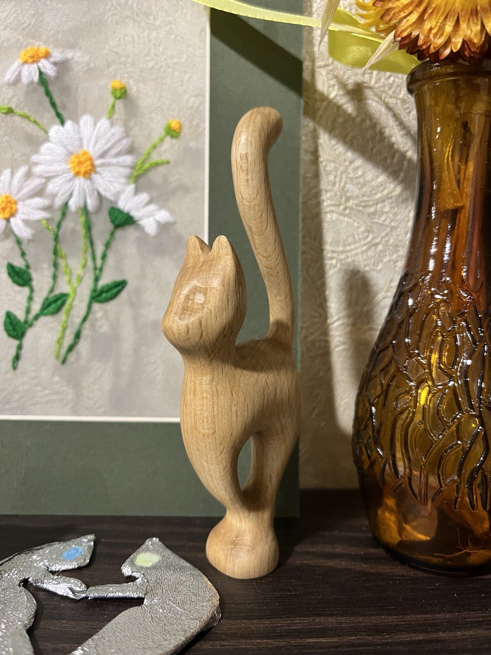

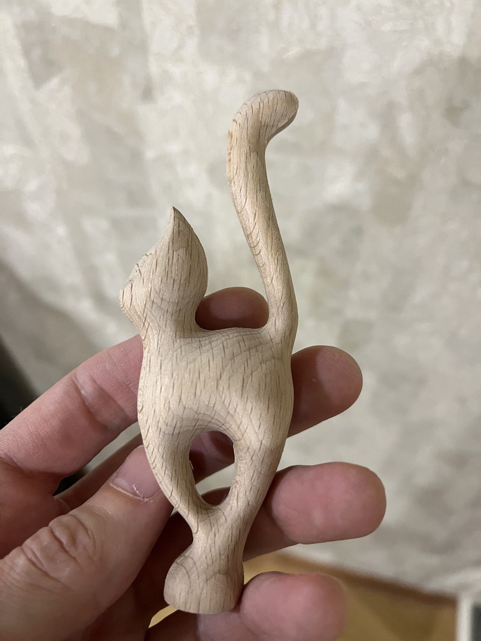

Пример работы zBrush + CNC
