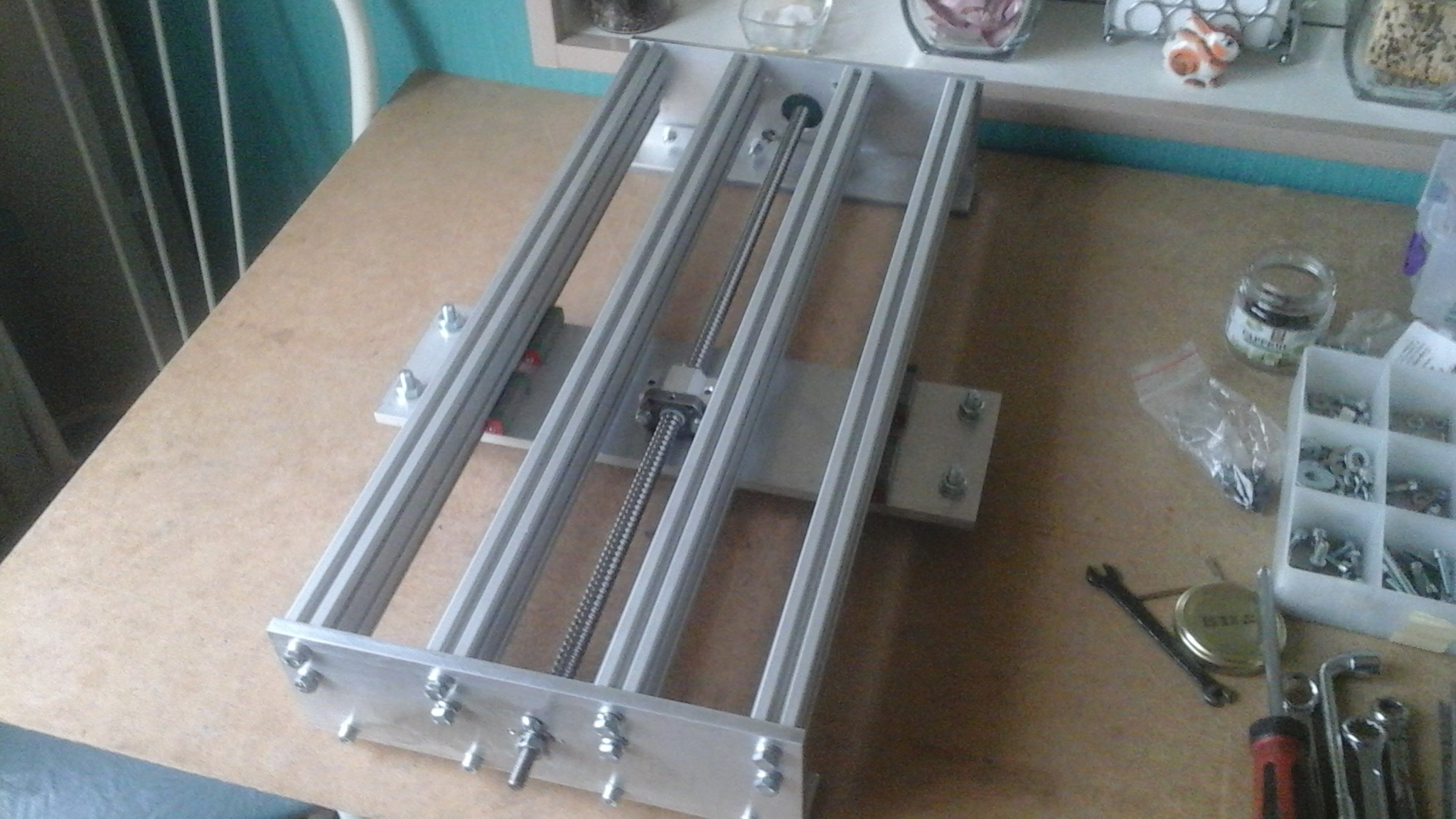

Т.е. предполагается рабочая зона по оси Х - 900мм? Тогда по этой оси рельсы и ШВП надо примерно размером 1050-1100мм. На Али такие размеры я не видел, там, по-моему, размеры до 900мм. Если использовать эти детали от отечественного производителя, то по цене такой "столик" может оказаться равным целому "хоббийному станку", но меньших размеров. Поэтому и сомнения...

Выложу еще одно фото для коллективных раздумий!

SBR-C20 2800 метр, винт швп тоже около 2тыс за метр
правую часть переставить только и вперед !

Именно так и подразумевалось. Для начальной работы, особенно для домашнего хобби, совсем не обязательно начинать со станка размером "1м на 2" и весом под каких-нибудь 100-150кг. Станок ЧПУ это вещь специфическая, не у каждого будет настрой на продолжение работы с ним. Но если пойдет, то можно потом переходить и на более длинные "столики" и шпиндели ставить "взрослые", просто переставив ось У с порталами ничего не разбирая. Ну а если вдруг не пойдет, то от небольшого станка и проще избавиться, чем от какой-нибудь габаритной "дуры"...

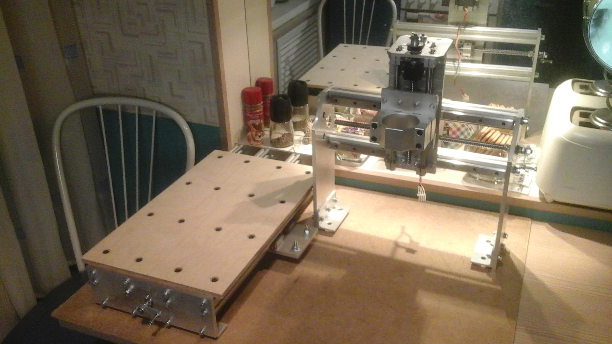

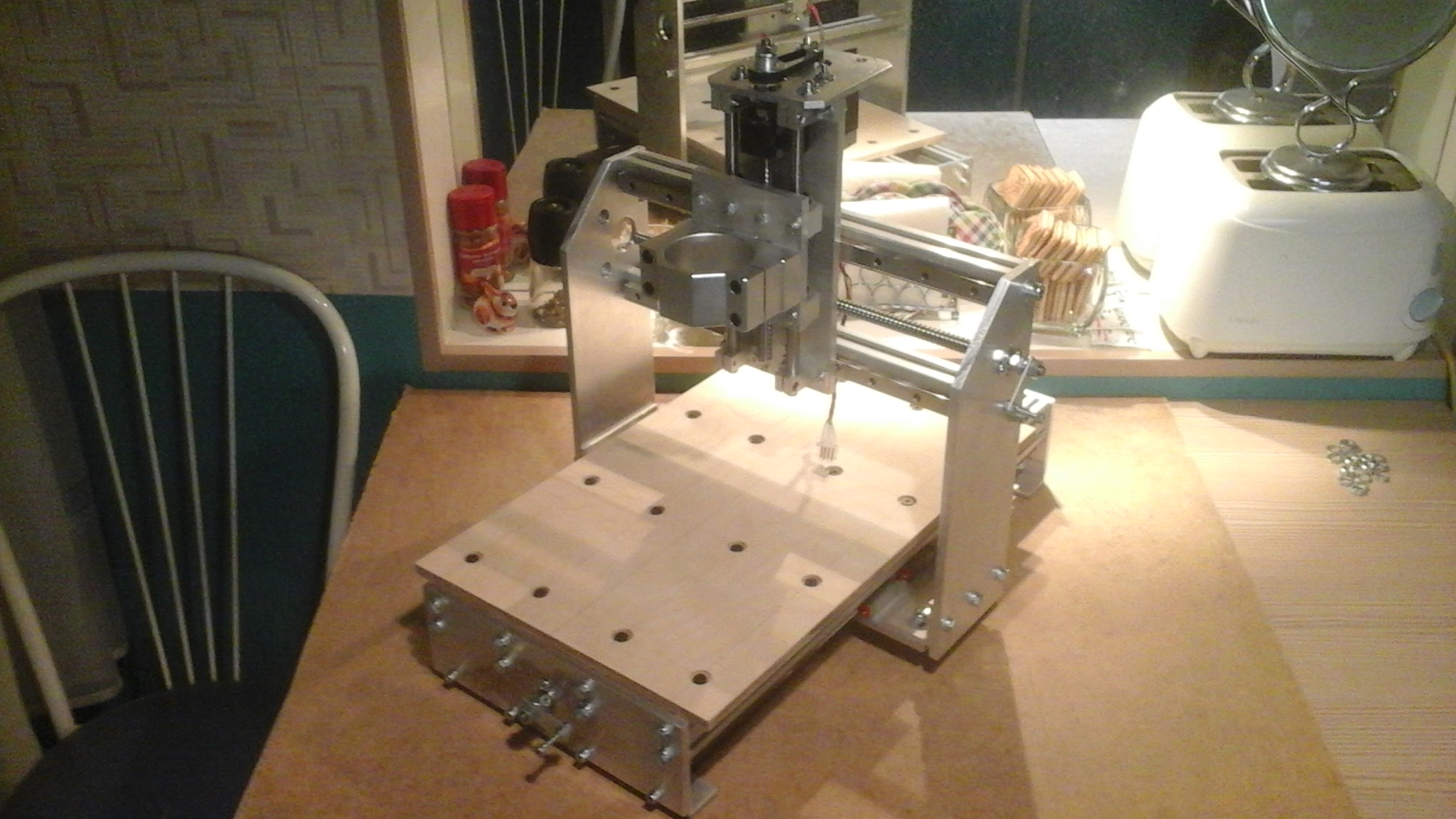

Всем привет в 2023году! Решил в этом году сделать небольшую серию КИТов по-настоящему настольных станков ЧПУ с возможной периодической сменой порталов для всяких домашних дел. Пока собрал "столик", размер рабочей зоны по Х и У ожидается 260х400мм. Сборка порталов (ось Z) будет чуть позже. Как видите, все стоит и помещается на обычном кухонном столе!

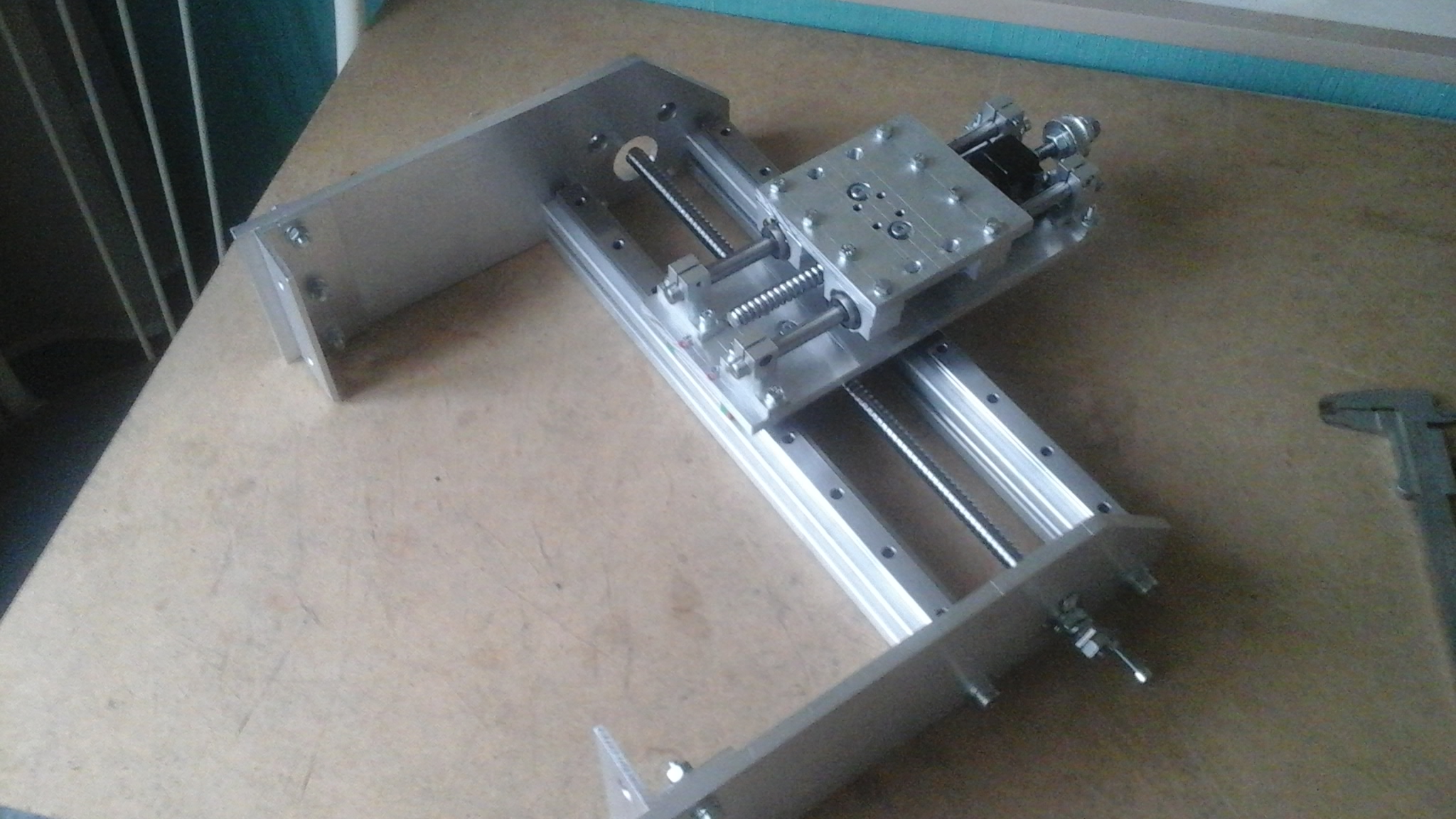

А вот и почти собранная ось Z. Думаю, что на следующей неделе с этим КИТом будет закончено.

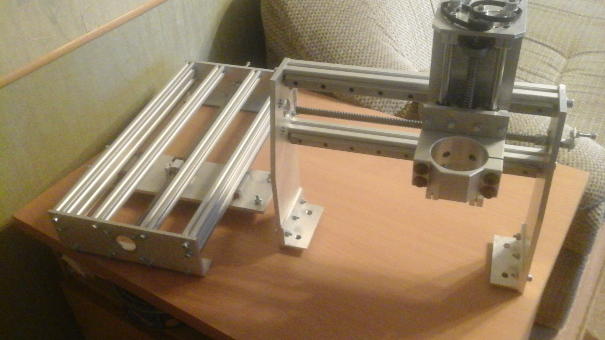

Вот КИТ и закончен. Внешние габариты без ШД - 400х550 высота 470мм, рабочая область 260х390х70мм, вес конструкции примерно 16-17кг. Передаю в раздел "барахолка" незадорого!

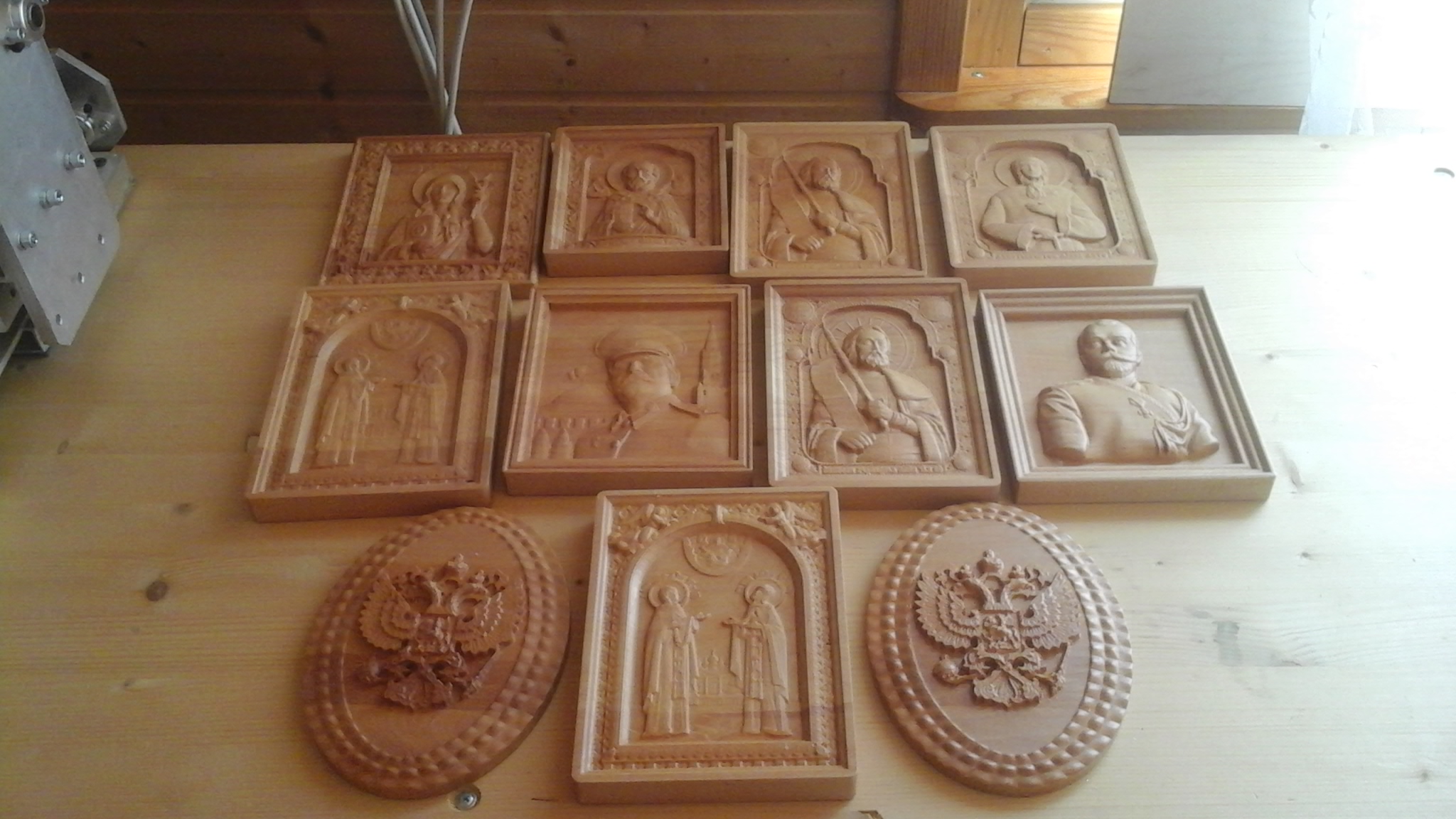

Станок пилит не переставая! Вся дача в буковых обрезках, осенью ими буду печку топить.

Неужели все эти гербы/портреты/иконы кому-то нужны и продаются?

Ну не влет и не все сразу! Но красивая вещь всегда найдет своего хозяина, если еще и за ценой особенно не гнаться. Например, кто откажется подарить именную иконку своей жене или другой любимой девушке на день рождения или другой праздник?

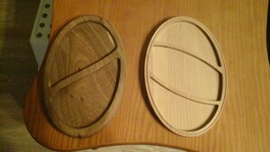

Интересная история приключилась недавно. Соседи съездили летом куда-то на юга и привезли оттуда менажницу, на фото она слева. Стоила она за штуку, типа , работа ручная, дерево какое-то дорогое и т.д. Посмотрел я на этот "самопал", включил свой настольный станочек и через полчаса поимел то, что на фото справа. Даже шкурить не пришлось, только фаску снял...

Сообщения: 2096
Re: Хоббийный станок ЧПУ
Это тарелки типа под сухофрукты/орешки.
Полосы на левой показывают что это явно не ручная работа (даже фрезер ручками не водили, там рисунок будет покруче). Так ее еще и поленились отшлифовать.
