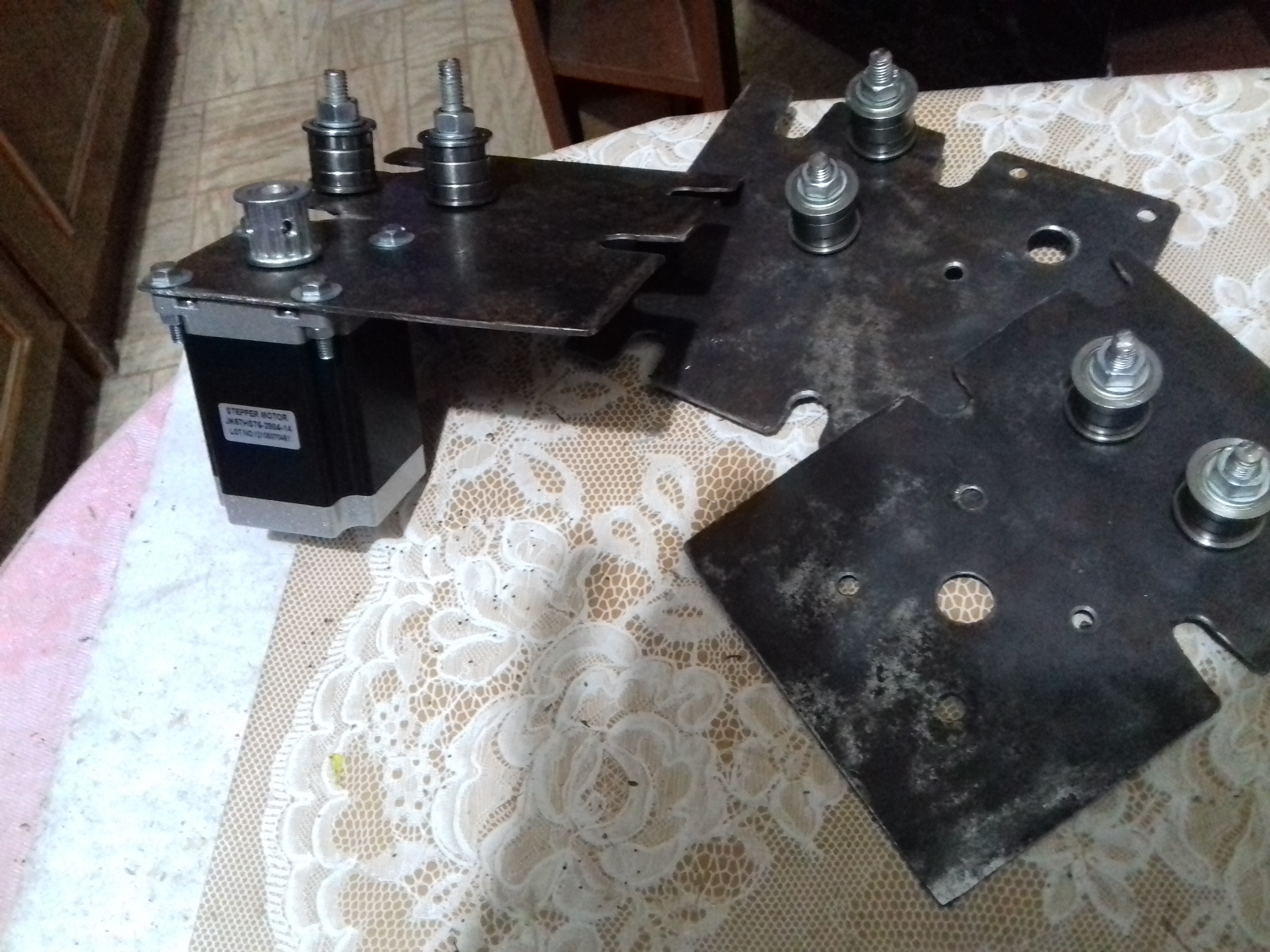

Сделал крепления двигателей для осей X и Y. Подключать движки и драйвера для тестов, наверное, попробую через Ramps 1.4, чтобы не таскать компьютер или ноутбук на улицу.
20211204_151145.jpg (6065 просмотров) <a class='original' href='./download/file.php?id=200193&mode=view' target=_blank>Загрузить оригинал (3 МБ)</a>

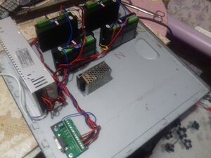

Добрый вечер! Занялся электрикой, Андрей, может, изучали вопрос длины провода от шаговых двигателей до драйвера. Вроде не встречал каких-либо ограничений. Планирую ПВС 4х0,75, выйдет по 3-3,5 метра.
20211221_211716.jpg (5916 просмотров) <a class='original' href='./download/file.php?id=200610&mode=view' target=_blank>Загрузить оригинал (2.63 МБ)</a>

Сообщение andrey_t »
на длине в несколько метров ничего катастрофического не должно случится
но лучше провода покороче
у меня 2,5м для Z, остальные сильно короче, 1,5м Х, 1м и 0,2м У.
сечение зависит от максимально тока двигателя, 0,75 до 6А
ПВС не жестковат ли будет?
у меня двигатели на 4А, я взял на али двужильный 18AWG в силиконовой изоляции. гибкий и с большим запасом по току.
