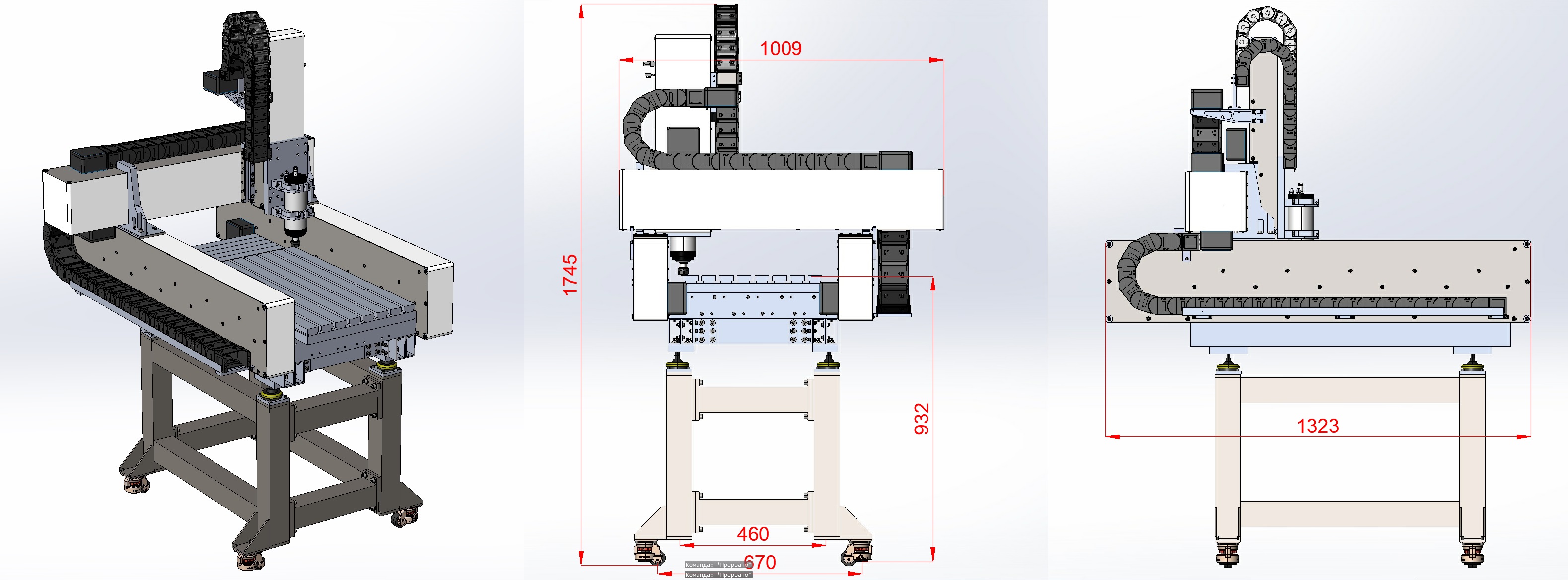

В целом компоновка выглядит так:
А1.jpg (10677 просмотров) <a class='original' href='./download/file.php?id=207782&mode=view' target=_blank>Загрузить оригинал (522.37 КБ)</a>
Пояснения по компоновке:
1. Основание под станок - перекроил имеющийся стол от старого проекта под новый станок, из отрезанных частей еще верстак сварить смог и даже еще остались 4 обрезка трубы по 600 мм примерно.
2. Полноценный профиль предполагается использовать только верхних балок оси Х (усиленный 100х100) и балок портала (сборка – усиленный 160х80 + 160х40)

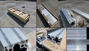

В Daxtron мной был куплен профиль HL100100W - ПРОФИЛЬ АЛЮМИНИЕВЫЙ КОНСТРУКЦИОННЫЙ
https://darxton.ru/catalog_item/profil- ... hl100100w/
Приехал он сразу в Омск, упаковка на отлично, к Daxtron претензий нет по этому вопросу, сам профиль в заводской пленке от палки как я понял, заказывал 2 куска по 1м, но не учел пил, поэтому он пришел на 2 мм меньше, в моей случае это вышло даже в плюс из за конструктива стола (об этом чуть ниже).
Касательно его качества – стенка внутреннего ребра 5,1 мм у меня показало, вешнюю стенку (5,5 мм на чертеже) не мерил, меня интересовали именно внутренние ребра, нелинейность граней разная, но ни где больше 0,15 не показало, а одна грань попалась волнистая так сказать в поперечном сечении, т.е. поверочную линейку ставишь на нее, по вдоль отклонения минимальны, а линейку при этом в поперечной плоскости можно покачать на 0.1 где-то, при чем передвигал ее ближе к краю, то все равно качается. Идеального профиля не бывает, я сравнивал и китайца и Kanya, поэтому Frezeruga и фрезерует его поверхности, я же буду шабрить скорее всего, потому что в Омске нормальная фрезеровка поверхности, да еще под высоту заготовки 100 мм это проблема. Профилем я полностью доволен, фото ниже:

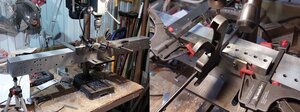

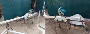

Прямоугольного профиля 80х40х4 у меня вышло при таком конструктиве 24 метра, брал отрезки по 3м (осталось буквально несколько маленьких обрезков), покупал на https://metopttrade.ru . Профиль кстати не совсем 40 мм, он 39,9, вроде мелочь, но когда я набрал пробный стол и сжал его струбцинами (профиля только напилены еще), то он плотно сжался и на 25 палок профиля вместо ровно 1000 мм, я получил порядка 997 (точно до микронов на такой длине мне нечем замерить), поэтому то что я на верхних балках не учел рез, даже сыграло в плюс, повезло.
Сначала думал попилить палки ножовкой , а потом попросить друга на станке отторцевать, но попробовал на одной палке и оценив трудозатраты сразу передумал, взял в прокате торцовку, собрал стенд и попилил часа за 2 все:
20220517_133055.jpg (12046 просмотров) <a class='original' href='./download/file.php?id=205784&mode=view' target=_blank>Загрузить оригинал (1.15 МБ)</a>
Дальше разметил (думал умнее всех), сначала поперечные вставки для нижних балок начал сверлить, но с алюминием это не так просто, вернее с разметкой проблем особо нет, тут главное сразу определить опорные плоскости (торцы поперечен я отторцевал на CNC у друга), но когда кернером начинаешь кернить, то керн уходит при ударе в сторону, казалось бы не значительно, но когда я совместил первую пару поперечина + уголок, то был неприятно удивлен что не все отверстия совпали, пришлось рассверливать (это не критично для конструктива, но все равно обидно), после чего вторую поперечину и балки в последующем, я уже сверлил парно (сделал пару отверстий для крепежа, выставил и закрепил детали, после чего сверлил сразу обе, чтобы совпадало точно), а вот точные отверстия на несовместимых деталях, я уже делал с помощью кондуктора, иначе на таком их количестве это был бы ужас потом при совмещении.
Что касается профилей, то пришлось корректировать кондуктор при установке с учетом того что балки могут отличаться по ширине (39,9 может варьироваться в минус), поэтому, я пронумеровал все поперечные балки стола, провел на нижних балках опорную линии начала отчета, и ставя по 3 штуки балок стола и сжимая их струбцинами, точно расчертил места установки кондуктора.

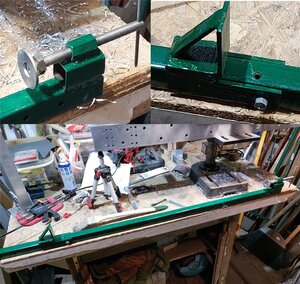

Струбцину для сжимания профиля сделал сам из обрезков металла что были дома, нашел на youtube как народ делает струбцины для стягивания деревянных массивов

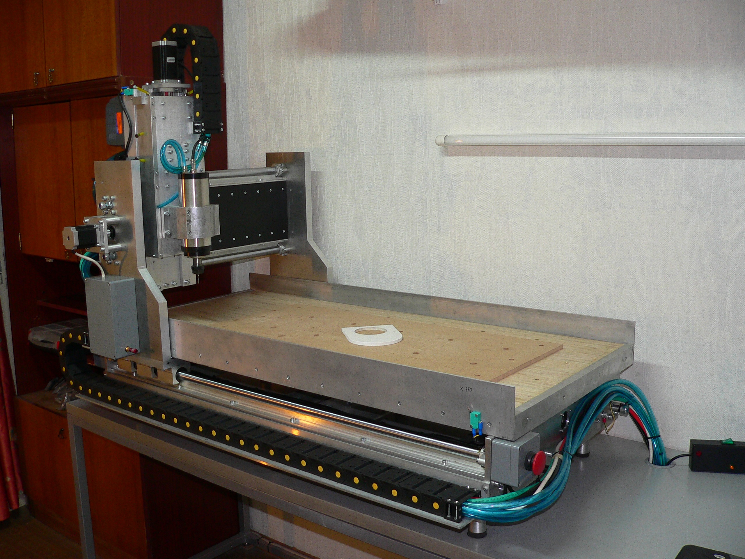

Вот мой первый станок (позже в нем заменили стол на плиту 25 мм из Д16Т и поставили самодельный Т-слот тоже из 25 мм Д16Т, но несмотря на это, проблему жесткости по центру это полностью не решило, хотя стало сильно жестче чем с деревянной столешницей).

А почему бы не сверлить отверстия на станке ЧПУ? Тогда и кернить не надо и все отверстия будут совпадать. Взять только короткие сверла чтобы не уводило (или фрезой сверлить, но это дольше будет).
Выставлять по оправке профиль для ускорения, можно даже не фиксировать - рукой удерживать будет достаточно. Надо то всего 3 небольших упорных бруска закрепить на столе.

nevkon писал(а): ↑24 июн 2022, 07:57 А почему бы не сверлить отверстия на станке ЧПУ? Тогда и кернить не надо и все отверстия будут совпадать. Взять только короткие сверла чтобы не уводило (или фрезой сверлить, но это дольше будет).
Был бы CNC станок мой, я бы так и сделал, а так надо человека напрягать, чтобы он это сделал, к тому же отверстия там не все одинаковые, в том плане что есть под головку винта 10 мм, а есть чисто крепежные, также планки делятся на четные и нечетные (чтобы их свинчивать, отверстия на последующей планке смещены и планки по типу чередуются), также отверстия сквозные нужны, значит сверло 40 мм минимум, опять же жертвенник нужен был, чтобы при сквозном сверлении Т слот не покоцать сверлом, в общем я не стал просить чтобы это сделали, сделаю сам, ничего страшного.
Профиль так и размечали, сделали оправку, фиксацию спереди и сзади по длине и размечали на профиле сразу все отверстия базовые для четных и нечетных профилей одновременно, как профиль разметили, открутили по краям, новый на оправку закинули, на разметку 25 штук ушло порядка 2 часов+.
