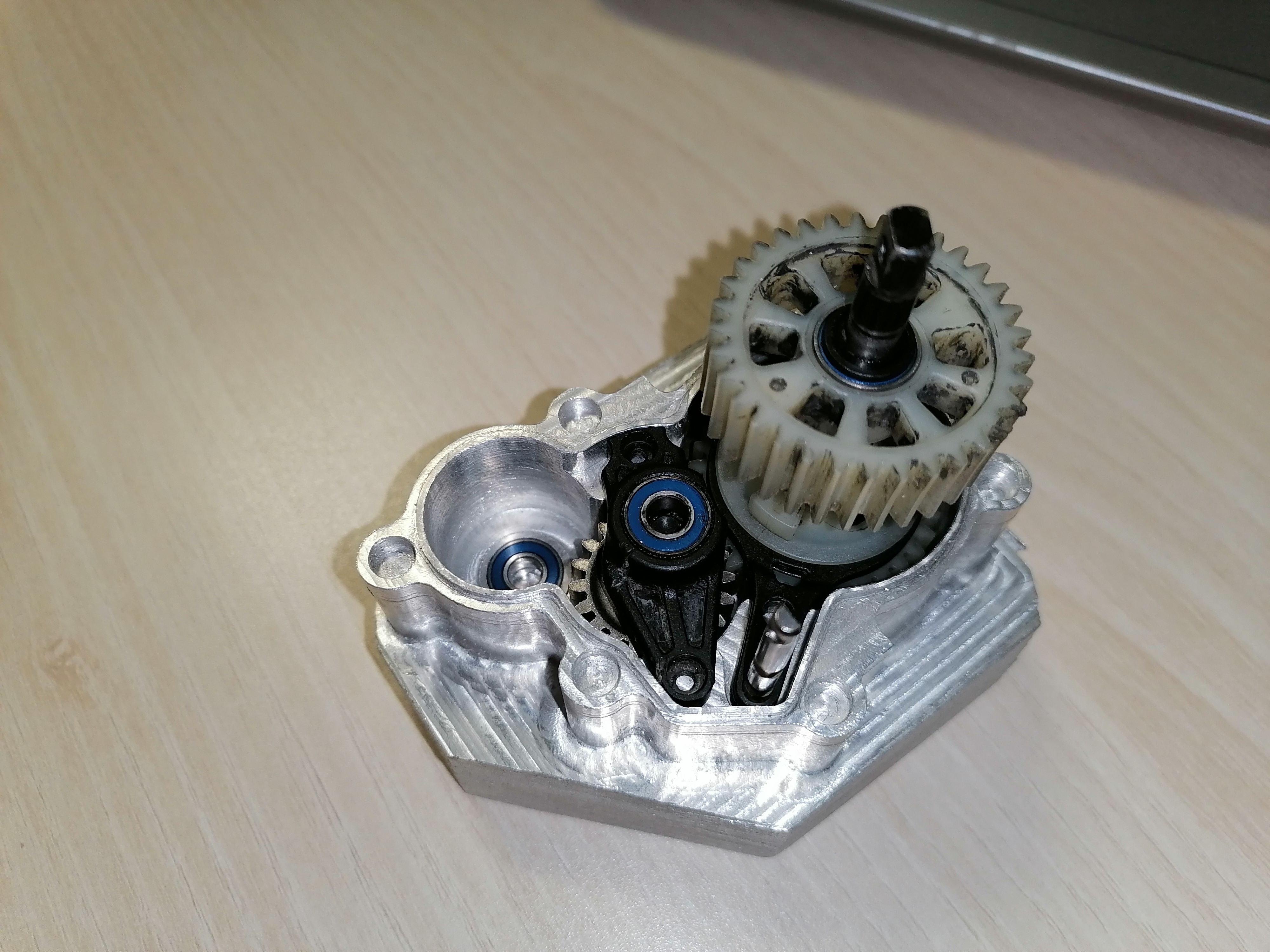

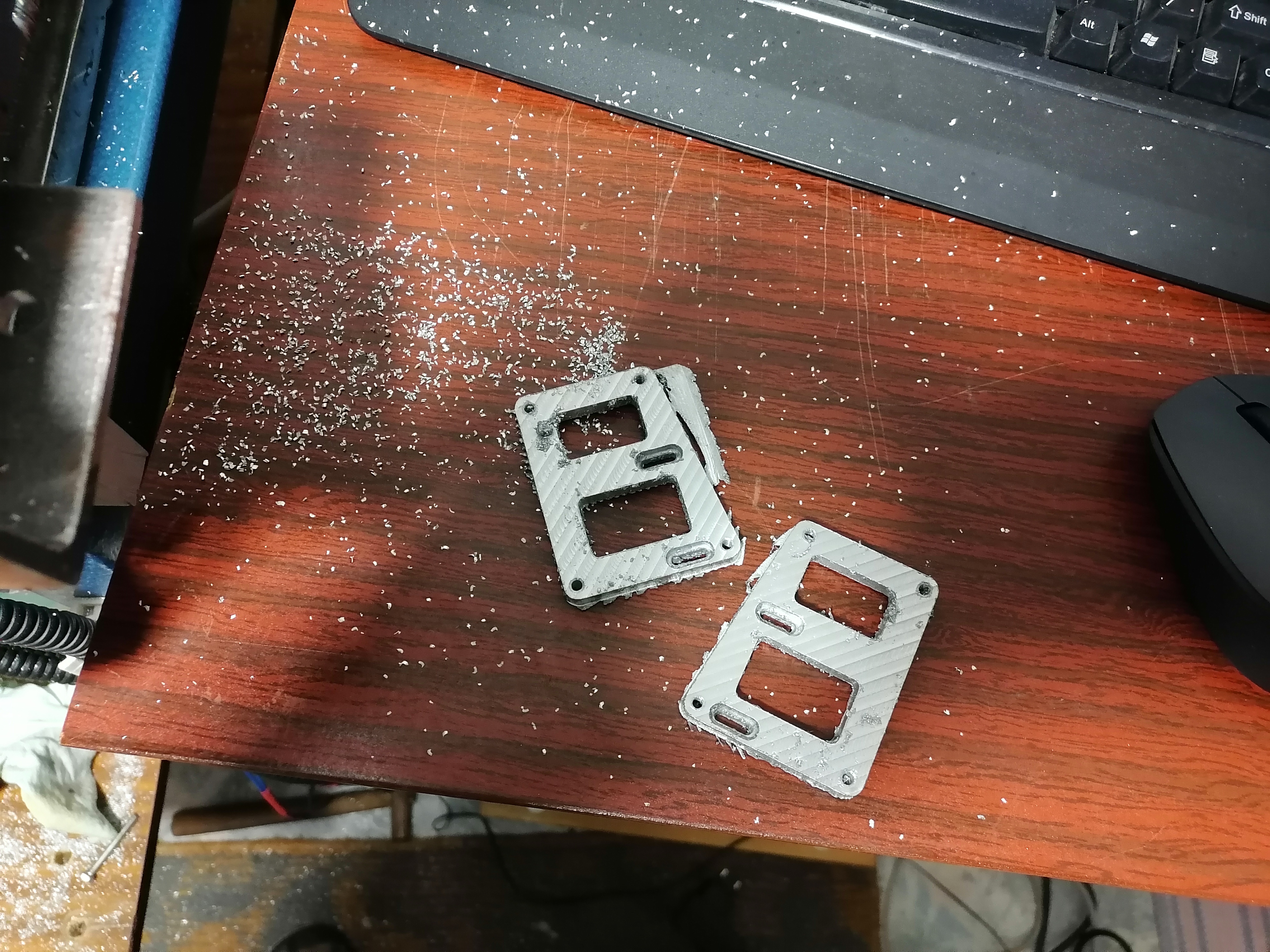

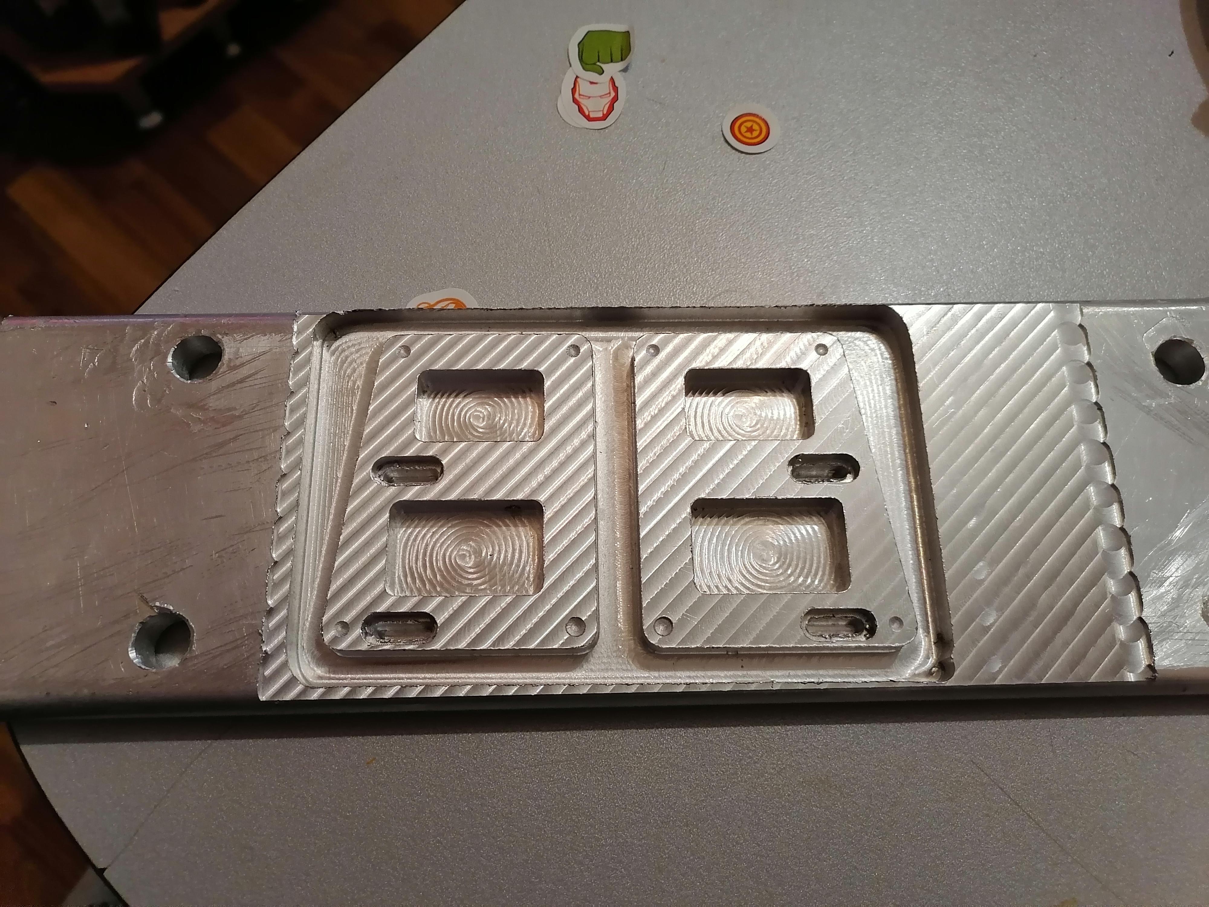

Подхожу к станку раз в месяц из-за чего каждый раз как первый :) и часто забываю опыт с предыдущего похода к станку.
Писать и показывать как таковой нечего, но хочется.
В этот раз для себя уяснил:
1. Нужно покупать нормальный материал и тогда сэкономлю кучу времени при изготовлении деталей.
2. Если материал фиговый и "бохромится" на кромках как в моём случае то сначало обработать все карманы и контура и потом пильнуть поверхность, тем самым меньше нужно будет брать напильник в руки :) но это я уже понял потом.
Написал пост даже больше для того чтобы не забыть этого, ну и просто может кому интересно будет фотки посмотреть.

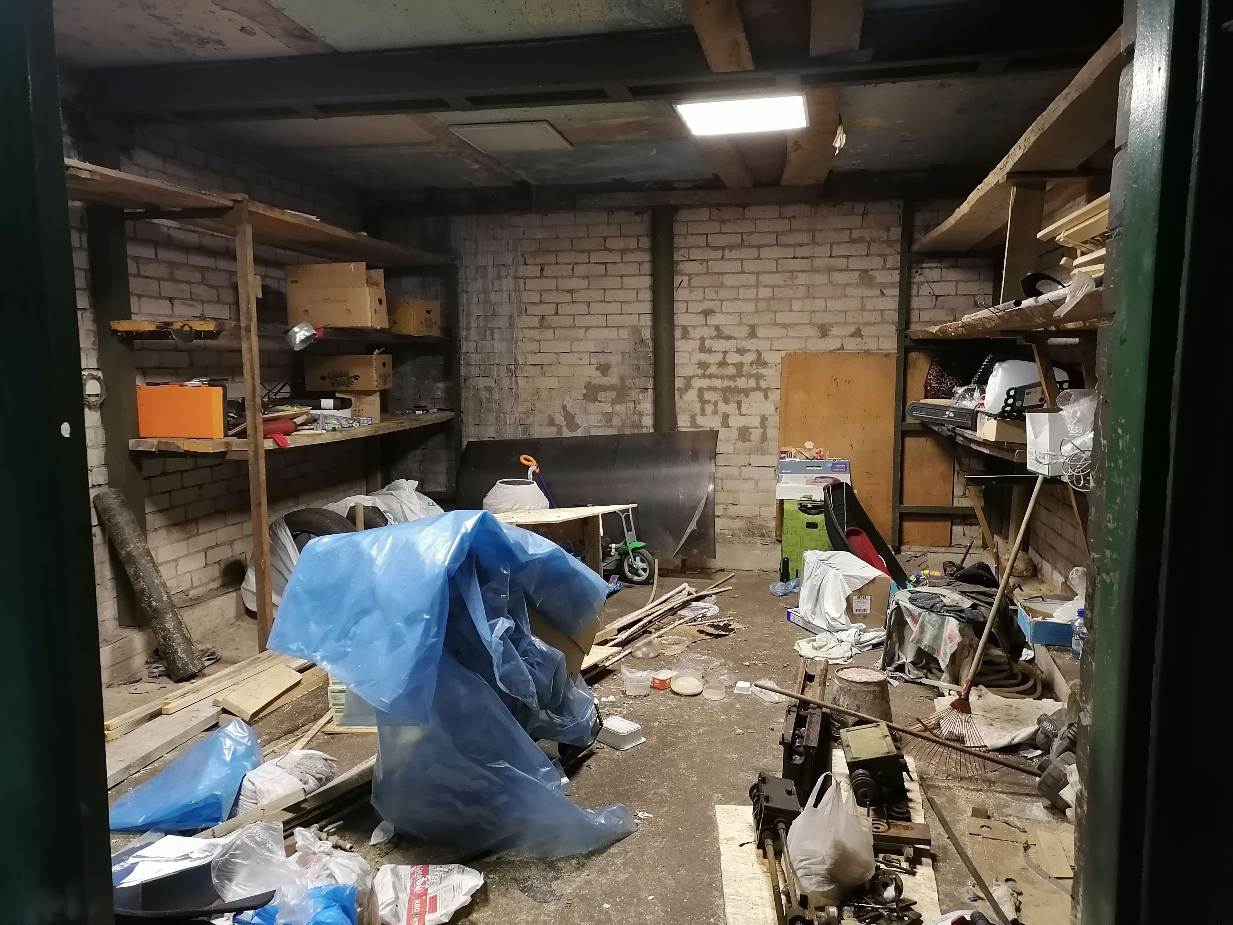

Всем привет
В прошлом году я купил дом, пока переехали - обжились - всякие семейные дела - несколько раз лежал с ребёнком в больнице - потом ковид - ангина и прочие радости. В общем только сейчас начал задумываться о будущей моей личной мастерской (я надеюсь). Мой фрезер находится в другом городе и поэтому при всём моём желании находить время хотя бы почаще на нём работать нет возможности, а если будет своя мастерская прямо за стенкой моего места жительства то можно будет по вечерам выходить и пару часов в день заниматься хоббийным делом :)
И так, большой гараж в один кирпич стена. Планирую потихоньку его обустраивать - утепление/отопление.
Так как это хобби которое не приносит никаких доходов хочется всё побюджетней сделать, для себя решил так:
1. Утепление снаружи ватой 100 мм., внутри наверное тоже вата или эппс и потолок в эппс и закрыть фольгой.
2. По отоплению отдельный пункт который всё гуглю и не могу прийти к какому то конкретному выводу но скорей всего это будет тёплый пол - ЭППС - арматура - трубы - стяжка. Дом на газу отапливается и думаю добавить ещё один маломощный котёл в доме который будет работать только для обогрева гаража врезавшись через тройник в газовую трубу в доме и провести от него уже в гараж трубы.
3. Гаражные ворота - на мой взгляд самое слабое место где будет тратиться больше всего тепла, поэтому вырезать в них дверь и изнутри обшить ЭППС и наглухо запенить все щели оставив только для входа дверь так как в гараже машину хранить не буду а уж в критичном случае можно будет расковырять пену открыть ворота если необходимо будет.
В интернете много всего можно начитать но хочется всё таки пойти по правильному пути так как это уже моя личная собственность и совсем городить колхоз из-за отсутствия бюджета не хочу. Извините меня если много букв и толком ничего путного не написал, пока всё это поверхностно но может кто что подскажет.

calabr писал(а): ↑16 фев 2022, 15:19
Андрей Г. писал(а): ↑ наглухо запенить все щели оставив только для входа дверь
Потом купиш станок, который в дверь не пролазит и все-равно разковыряеш.
IMHO - Лучше сразу утеплять с открыванием. Как вариент, в дополнение к утеплению сделать портьеру тоже с дверью.
Андрей Г. писал(а): ↑ . Утепление снаружи ватой 100 мм., внутри наверное тоже вата или эппс и потолок в эппс и закрыть фольгой.
Вату изнутри наверно не стоит. И снаружи базальтовую, или полистирол.
Фольга для работы требует воздушный промежуток. Если открыто, то она быстро запылится и затрется. Перестанет отражать. Ее можно на стену под гипсокартон на профилях, но будет-ли лучше, чем с утеплителем это вопрос.
Спасибо за ответ. Посидел и подумал, что на самом деле изнутри утеплять когда и так снаружи будет утепление - это лишнее, просто для начала выровняю стены внутри штукатуркой а снаружи базальтовой ватой с фасадной штукатуркой для красоты и дальше уже буду смотреть по факту будет ли этого достаточно для удержания тепла или нет. По воротам тоже не совсем продумал я - вдруг я захочу затащить например рейсмус или ещё что широкое, наглухо всё таки закрою одну часть ворот а другую продумаю ещё :)
По фольге уточню - фольгу я думал только на потолок наклеить чтобы она работала как "экран" так как весь пар поднимается под потолок и как бы фольга не даст проникнуть до бетонного потолка и вследствие чего бетон на потолке будет сухим без образования плесени. До лета еще много времени, буду разбираться во всех моих нюансах :) в моём частном случае.
