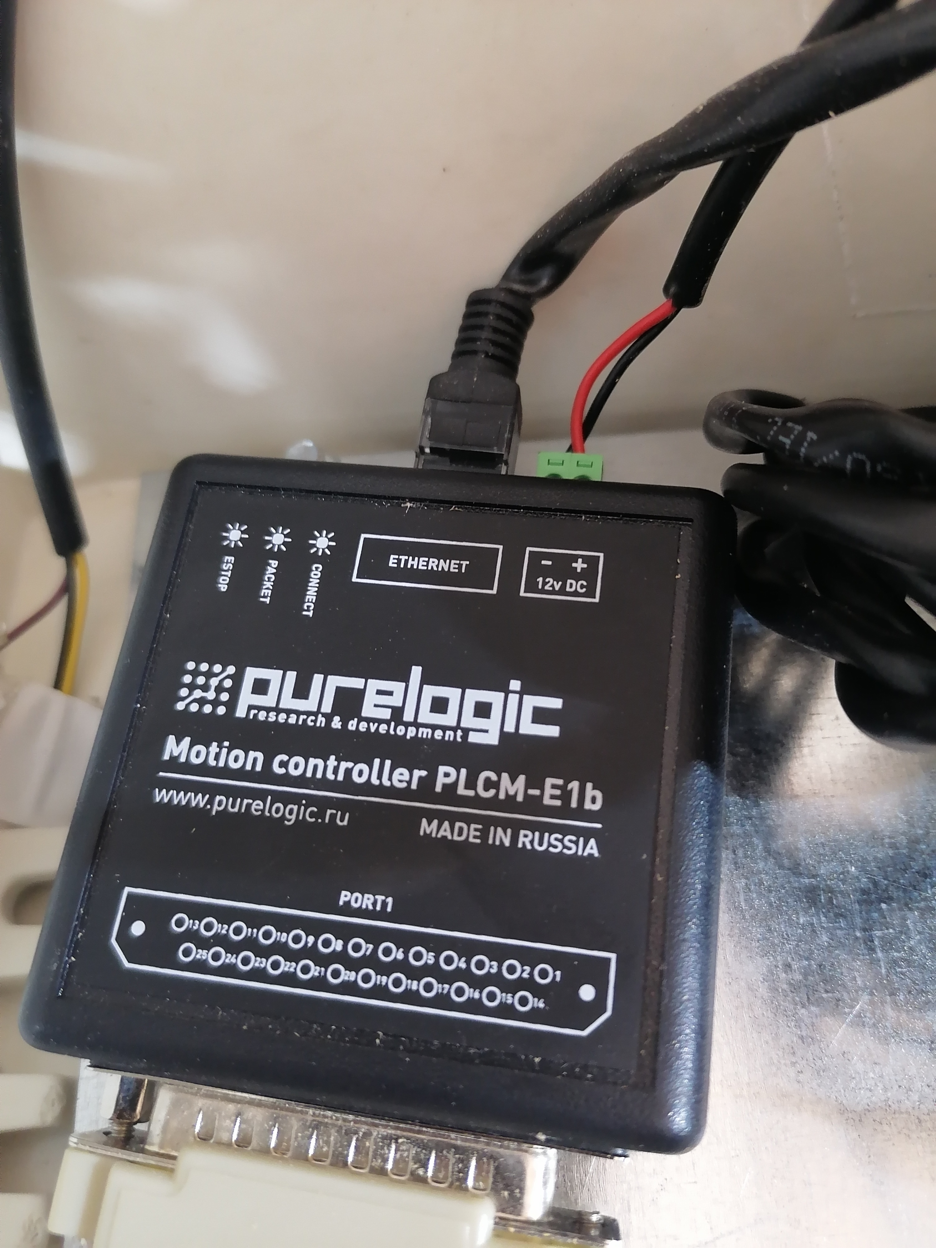

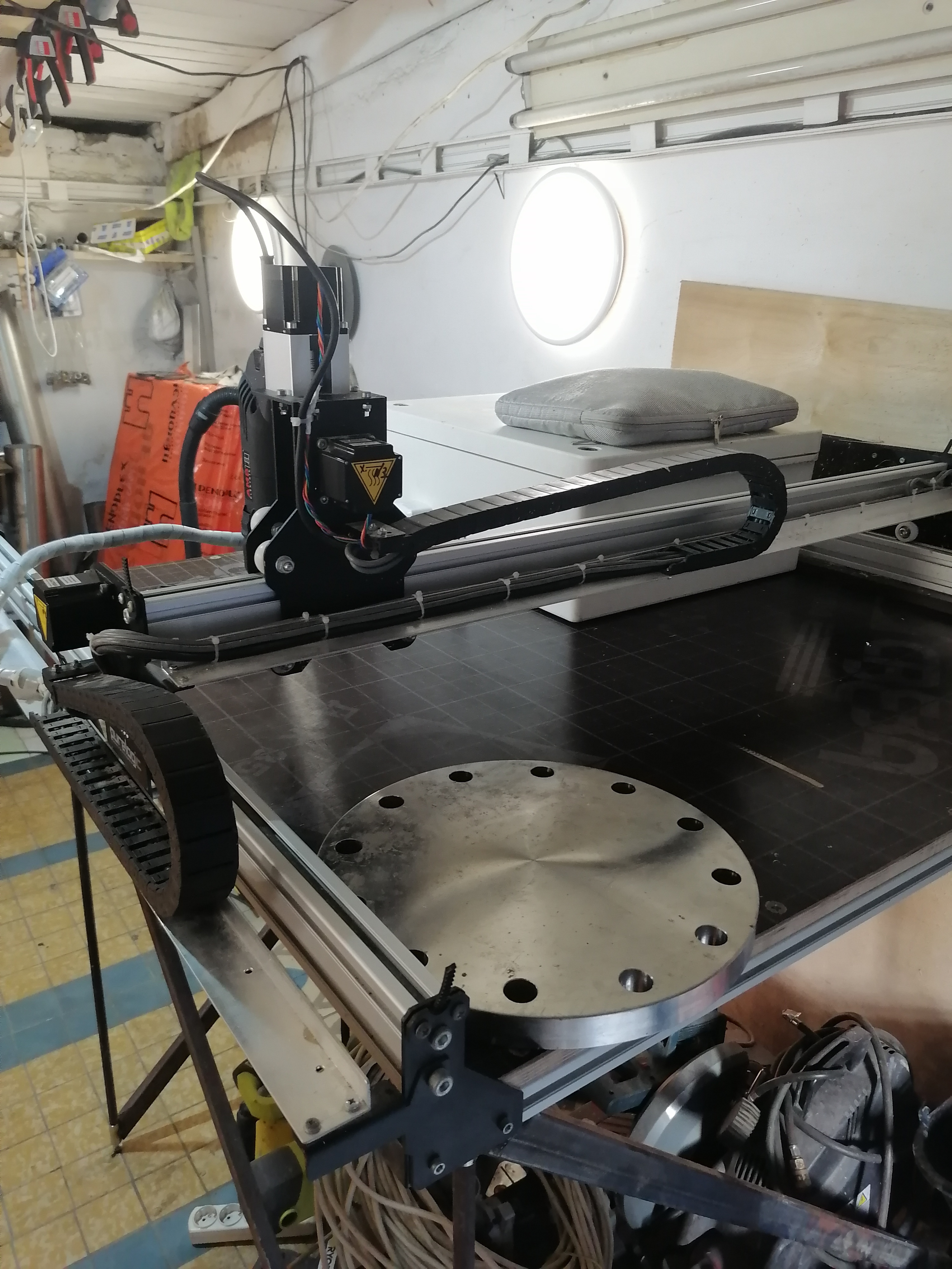

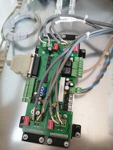

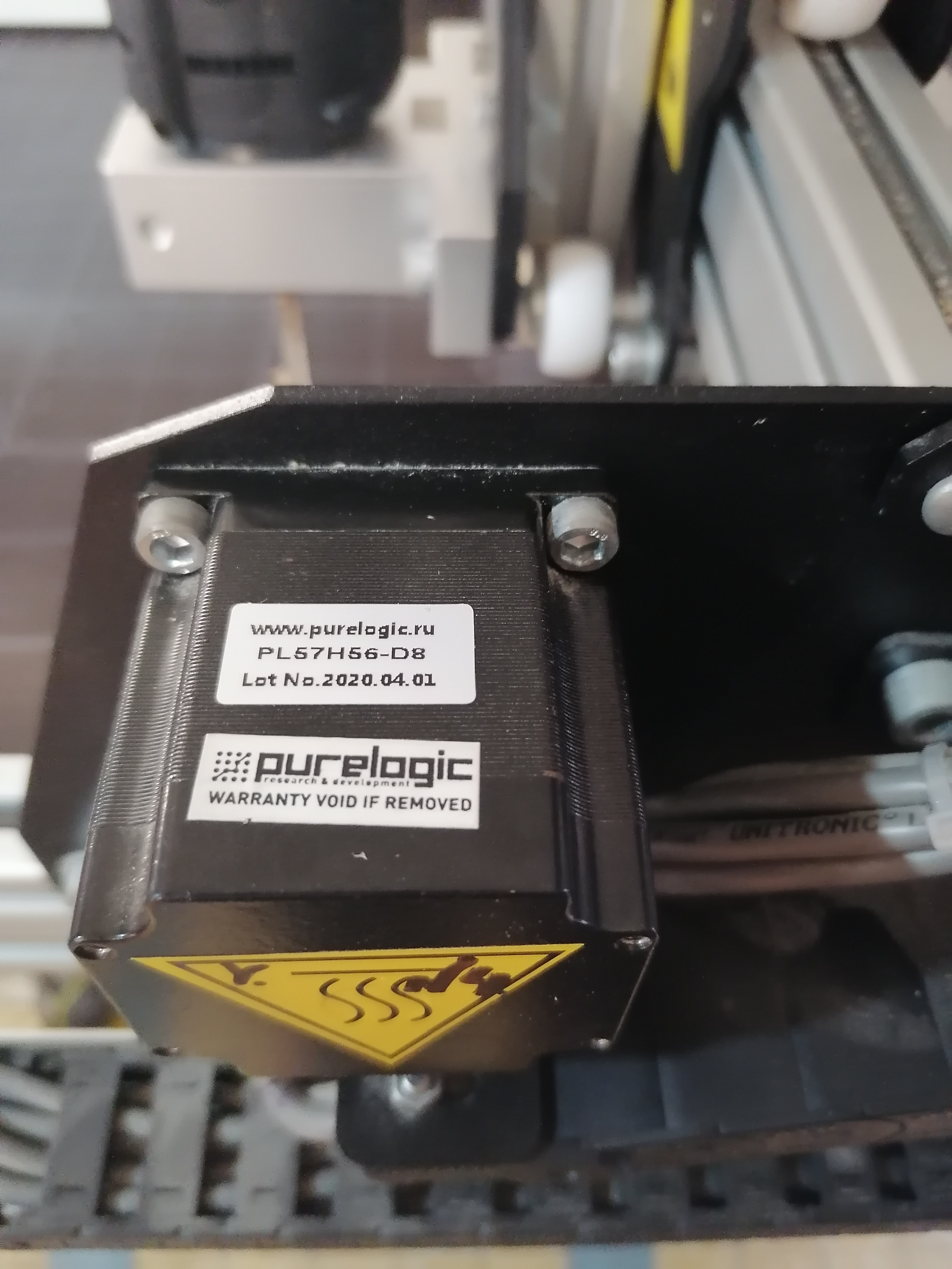

Народ всем привет, собрал станок от purelogic, все настроил, подключил, заземление сделал, блок питания на 26в 400вт, провода общей длиной менее 10м до движков.
Проблема в том что по оси Y (два движка) и по X каждый раз набирается ошибка, т.е ставлю метку, передвигаю ось X на определенное расстояние, возвращаю, и он не доходит до метки на 0.5мм иногда больше, либо меньше, и с каждым таким ходом все больше не доходит до метки, по оси Y впринципе так же, но через несколько ходов движки уже идут не параллельно. Калибровку делал, через некоторое время сбивается.

Пробуй поменять полярность степ сигналов.

Fiter писал(а): Короче чтоб поменять полярность надо провода перепаять на контроллере
Так работать вообще не будет.
Под полярностью имели в виду инвертировать STEP (галочками в настройках программы)

Всем спасибо, и вправду инвертировал step все стало отлично, даже не помню чтоб их там ставил

Fiter писал(а): и вправду инвертировал step все стало отлично, даже не помню чтоб их там ставил
по умолчанию могла галочка уже и стоять
