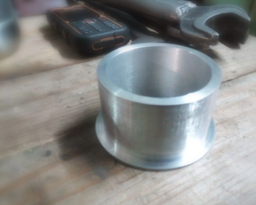

заказал проставку в городе у токарей , с доставкой чуть больше тыщи
800вт раз в 15 дороже

зазор буду сам делать, может с одной стороны а может на пополам...
потом :rail: пастой ГОИ и всё :oil: КПТ8 ... для отвода тепла :)

Со всем этим можно не заморачиваться. Достаточно сделать 1 пропил и убрать заусенцы из пропила.
maksland
Сообщения: 76
Зарегистрирован: 08 сен 2017, 20:06
Re: Хоббийный станок ЧПУ
Сообщение maksland »
шириной мм 2-3 хватит ?
Сообщения: 2098
Если сделано достаточно точно (в держатель заходит с натягом и двигатель входит, но с трудом), то хватит и 1мм. Достаточно просто разрезать ножовкой, но думаю лучше делать это в держателе если не боитесь повредить держатель. Может раскрыться, а может и схлопнуться.

Вам то смешно, а вот человеку может оказаться не очень когда после разрезания сработают внутренние напряжения. Я еще мягко сказал. Там достаточно будет разжать/сжать при сборке. Может еще и спиралью закрутить и величина может зависеть от ширины пропила. Вот тогда помучиться придется.

вот думаю, надо же было пропил включить в чертёж . Они бы быстро и как надо а я буду ножовкой...

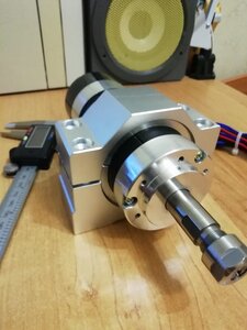

проставку распилил на 2 части, наче никак - шпиндель только в центре 55 мм а по краям 57
IMG_20210130_201631.jpg (2534 просмотра) <a class='original' href='./download/file.php?id=191758&mode=view' target=_blank>Загрузить оригинал (213.59 КБ)</a>
IMG_20210130_201640.jpg (2533 просмотра) <a class='original' href='./download/file.php?id=191759&mode=view' target=_blank>Загрузить оригинал (175.75 КБ)</a>

Проставку советую повернуть так чтобы в целой части половинки сомкнулись (или почти сомкнулись), а второй разрез попал точно на щель держателя. В этом случае при затяжке держателя проставке не придется скользить по стенкам обжимая шпиндель.
