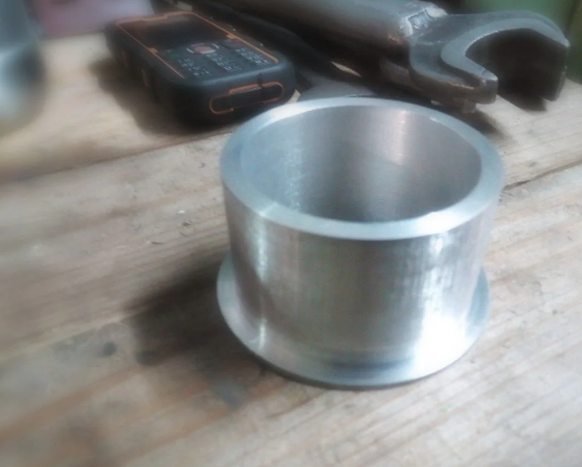

maksland
Сообщения: 76
Зарегистрирован: 08 сен 2017, 20:06
Re: Хоббийный станок ЧПУ
Сообщение maksland »
Opera Снимок_2021-01-27_120733_www.avito.ru.png (2664 просмотра) <a class='original' href='./download/file.php?id=191595&sid=e13c70a19a698fb4f5d1b410b4a1dbd5&mode=view' target=_blank>Загрузить оригинал (616.42 КБ)</a>
зазор буду сам делать, может с одной стороны а может на пополам...
потом :rail: пастой ГОИ и всё :oil: КПТ8 ... для отвода тепла :)
Сообщения: 2098
Со всем этим можно не заморачиваться. Достаточно сделать 1 пропил и убрать заусенцы из пропила.
maksland
Сообщения: 76
шириной мм 2-3 хватит ?
Сообщения: 2098
Если сделано достаточно точно (в держатель заходит с натягом и двигатель входит, но с трудом), то хватит и 1мм. Достаточно просто разрезать ножовкой, но думаю лучше делать это в держателе если не боитесь повредить держатель. Может раскрыться, а может и схлопнуться.

maksland
Сообщения: 76
еще на почте :)
вот думаю, надо же было пропил включить в чертёж . Они бы быстро и как надо а я буду ножовкой...
всё о "Хоббийный станок ЧПУ", собираю же :)
проставку распилил на 2 части, наче никак - шпиндель только в центре 55 мм а по краям 57

Сообщения: 2098
Проставку советую повернуть так чтобы в целой части половинки сомкнулись (или почти сомкнулись), а второй разрез попал точно на щель держателя. В этом случае при затяжке держателя проставке не придется скользить по стенкам обжимая шпиндель.
