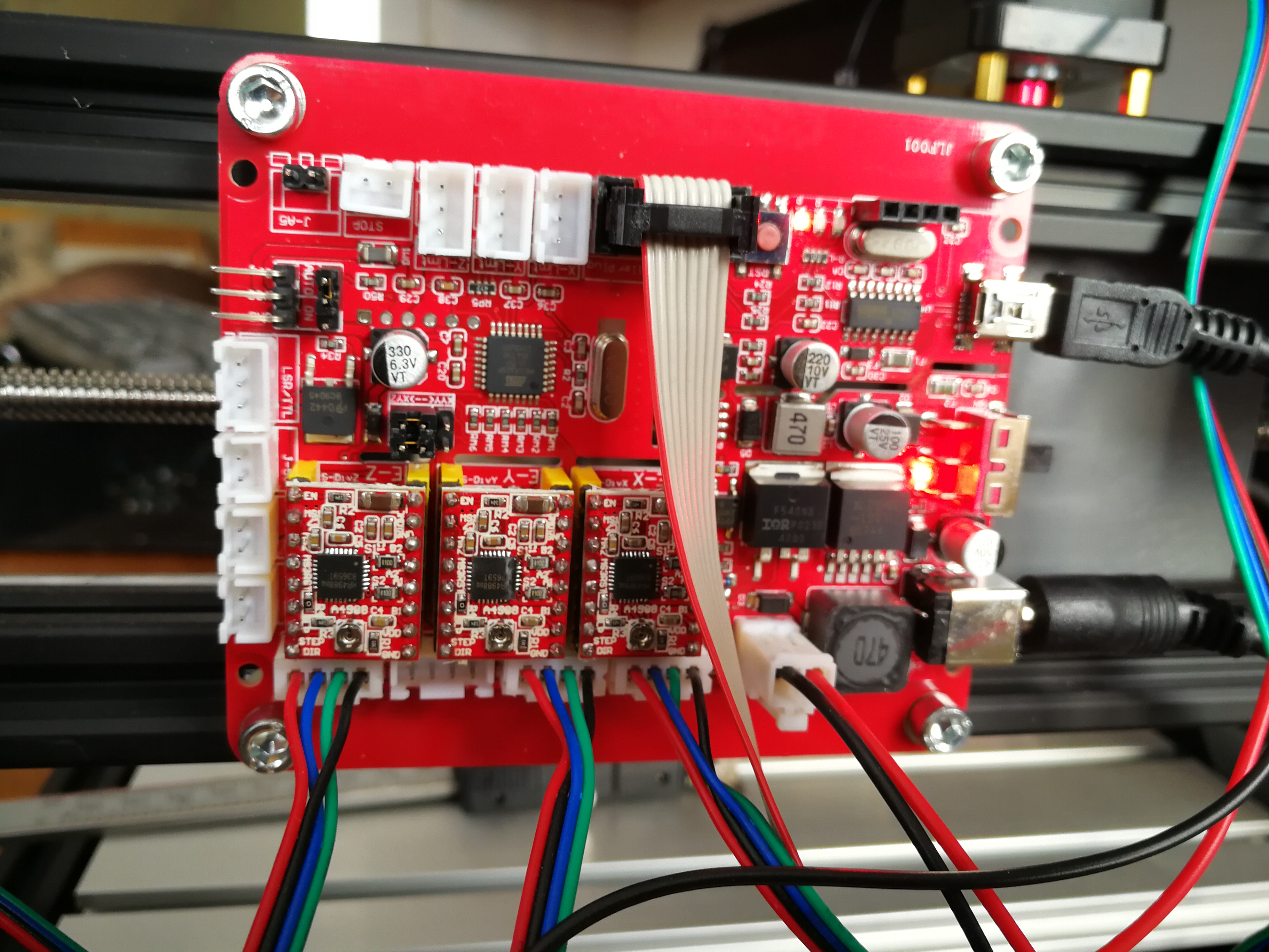

Привет народ!
Имею станок 3018 с платой типа ардуино уно модель JLF001 доков на нее нет. С пульта управляется. Подключается только по USB. Драйвера встают без проблем, как те что шли в комплекте, так и для китайского ардуино, пробовал ставить как 64 так и 32 разрядные, без эффекта. Но команы G кода не проходят. grblControl станок видит, порт активный кнопки управления подствечиваются, но команды никакие не проходят ответа никакого нет. ситуация на 2-х ноутбуках с виндой 10 64разрынй одинаковая. На стационарном компе который специально подготовил с чистой новой виндой 7 64. не видит станок в упор, пишет ошибка порта.Скорость на порту тоже менял ставил и 9600 и 57600 и т.д. без эффекта
Пробовал подключаться arduino IDE, но ситуация та же комп плату видин, но она не отвечает, определяется как неизвесная плата. VID и PID определяет. Скетч не грузит. Соответственно перепрошить ее не удается.
Сталкивался кто то с подобным? Что можно сделать какие есть идеи?

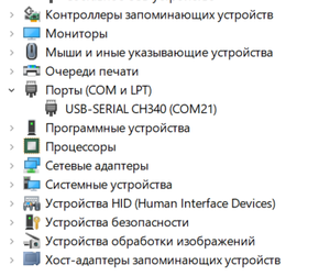

Вот нашёл у себя китайский клон ардуины уно 3-ей ревизии с 340-ым чипом для USB-порта:
Screen-2021-01-31_00-44-02.jpg (7083 просмотра) <a class='original' href='./download/file.php?id=191782&mode=view' target=_blank>Загрузить оригинал (43.17 КБ)</a>

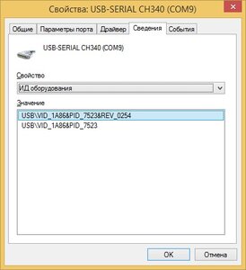

Нет она должна определятся и у меня определяется правильно как USB-SERIAL CH340
usb.png (7037 просмотров) <a class='original' href='./download/file.php?id=191791&mode=view' target=_blank>Загрузить оригинал (63.09 КБ)</a>

У меня уно нет но есть мега, она определяется по другому. IDE с ней работает без проблем. Скетчи заливает. Щас попробую прошивку GRBL туда запихать, ради эксперимента. Но шилдов CNC к меге нет как я понимаю, или кто то приспосабливал от UNO?
Эта китайская плата она сделана на базе ардуино UNO, но не ардуино. фото прилагаю.
Светодиод при подключении загорается но не моргает. Не верен что он должен моргать.

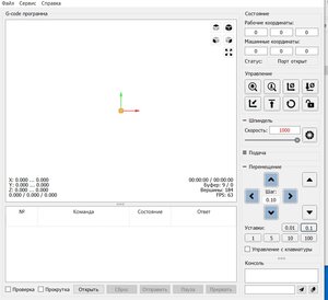

iMaks-RS писал(а): ↑31 янв 2021, 12:07 Подключись к порту терминалом Putty или командой в самом Candle - $$. Контроллер должен вывести настройки.
в Candle и grblControl он на команды не реагирует и $$ я пробовал. туда команда уходит, а в ответ тишина
