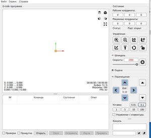

grb trabl.jpg (6925 просмотров) <a class='original' href='./download/file.php?id=191771&mode=view' target=_blank>Загрузить оригинал (133.26 КБ)</a>

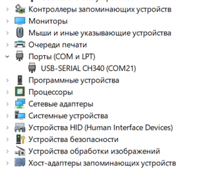

Yuriy66 писал(а): ↑30 янв 2021, 21:38 Драйвера встают без проблем

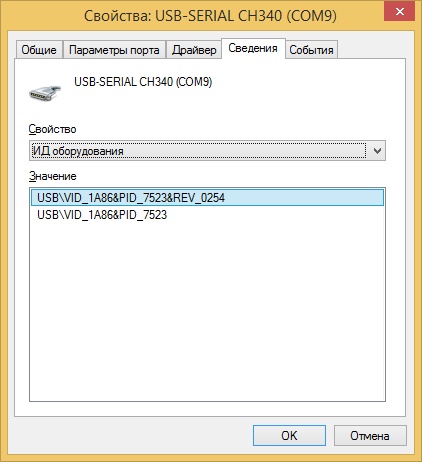

но ситуация та же комп плату видин, но она не отвечает, определяется как неизвесная плата. VID и PID определяет.
Какие-то взаимоисключающие утверждения ;) После удачной(!) установки драйвера http://wch-ic.com/downloads/CH341SER_EXE.html ардуинка должна определяться в "диспетчере устройств" как чёго-нить типа "USB Serial Port".

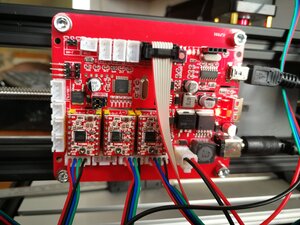

Если плата ардуиновская, то там на TX и RX есть светодиоды. Доджны подмигивать при передаче данных.
Может быть паленая плата - либо CH340, либо входы-выходы проца.
Как вариант, взять другую UNO или Nano и посмотреть как она себя ведет, сравнить.

Нет она должна определятся и у меня определяется правильно как USB-SERIAL CH340
usb.png (6830 просмотров) <a class='original' href='./download/file.php?id=191791&mode=view' target=_blank>Загрузить оригинал (63.09 КБ)</a>

У меня уно нет но есть мега, она определяется по другому. IDE с ней работает без проблем. Скетчи заливает. Щас попробую прошивку GRBL туда запихать, ради эксперимента. Но шилдов CNC к меге нет как я понимаю, или кто то приспосабливал от UNO?
Эта китайская плата она сделана на базе ардуино UNO, но не ардуино. фото прилагаю.
Светодиод при подключении загорается но не моргает. Не верен что он должен моргать.

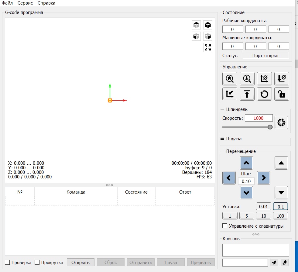

Подключись к порту терминалом Putty или командой в самом Candle - $$. Контроллер должен вывести настройки.

iMaks-RS писал(а): ↑31 янв 2021, 12:07 Подключись к порту терминалом Putty или командой в самом Candle - $$. Контроллер должен вывести настройки.
в Candle и grblControl он на команды не реагирует и $$ я пробовал. туда команда уходит, а в ответ тишина

тогда нужен мультиметр, проверить наличие питания, а так-же осциллограф/частотомер/счетчик импульсов - проверить работу кварца рядом с атмегой
