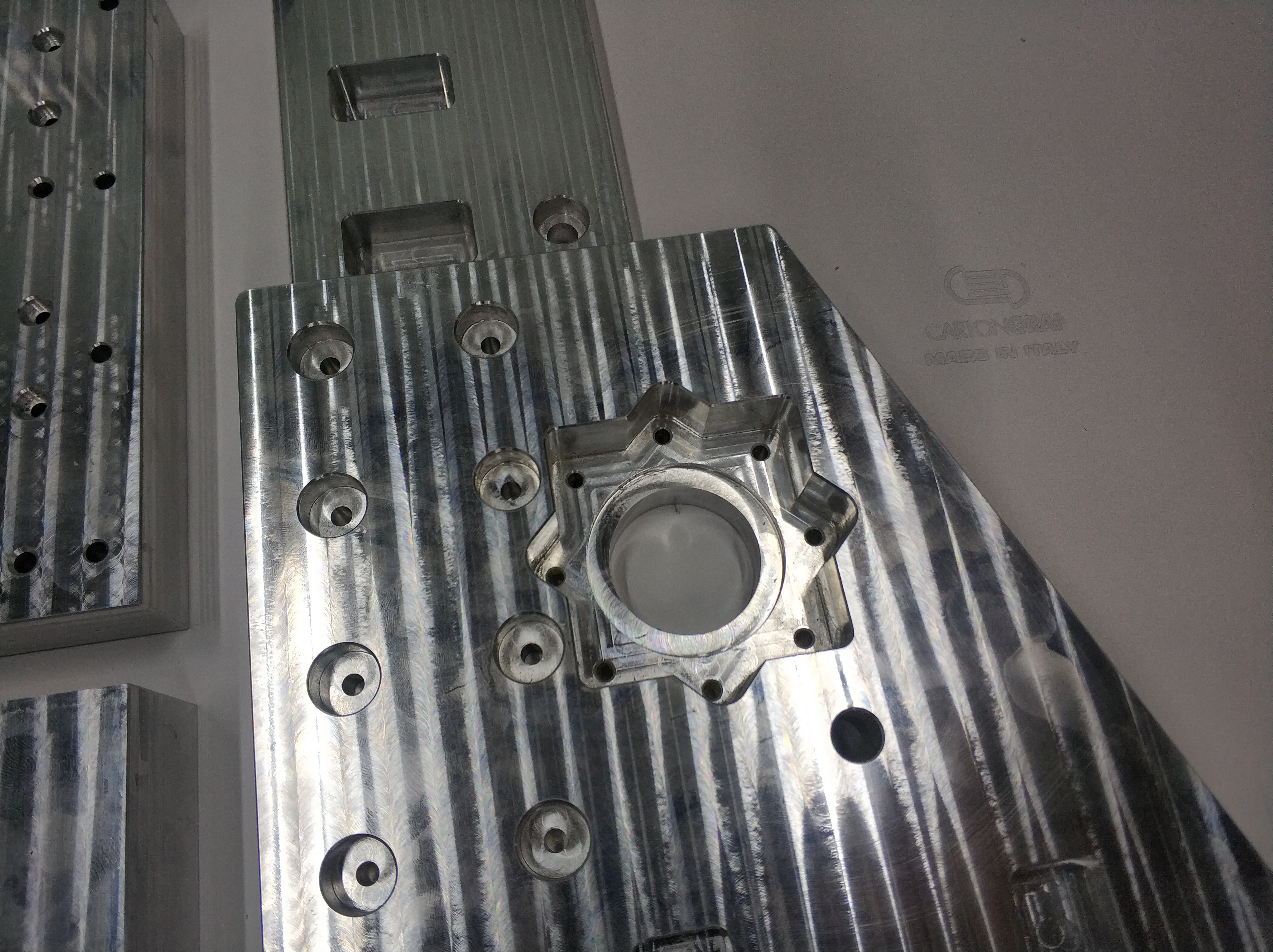

600х400 из профиля (открытый проект)

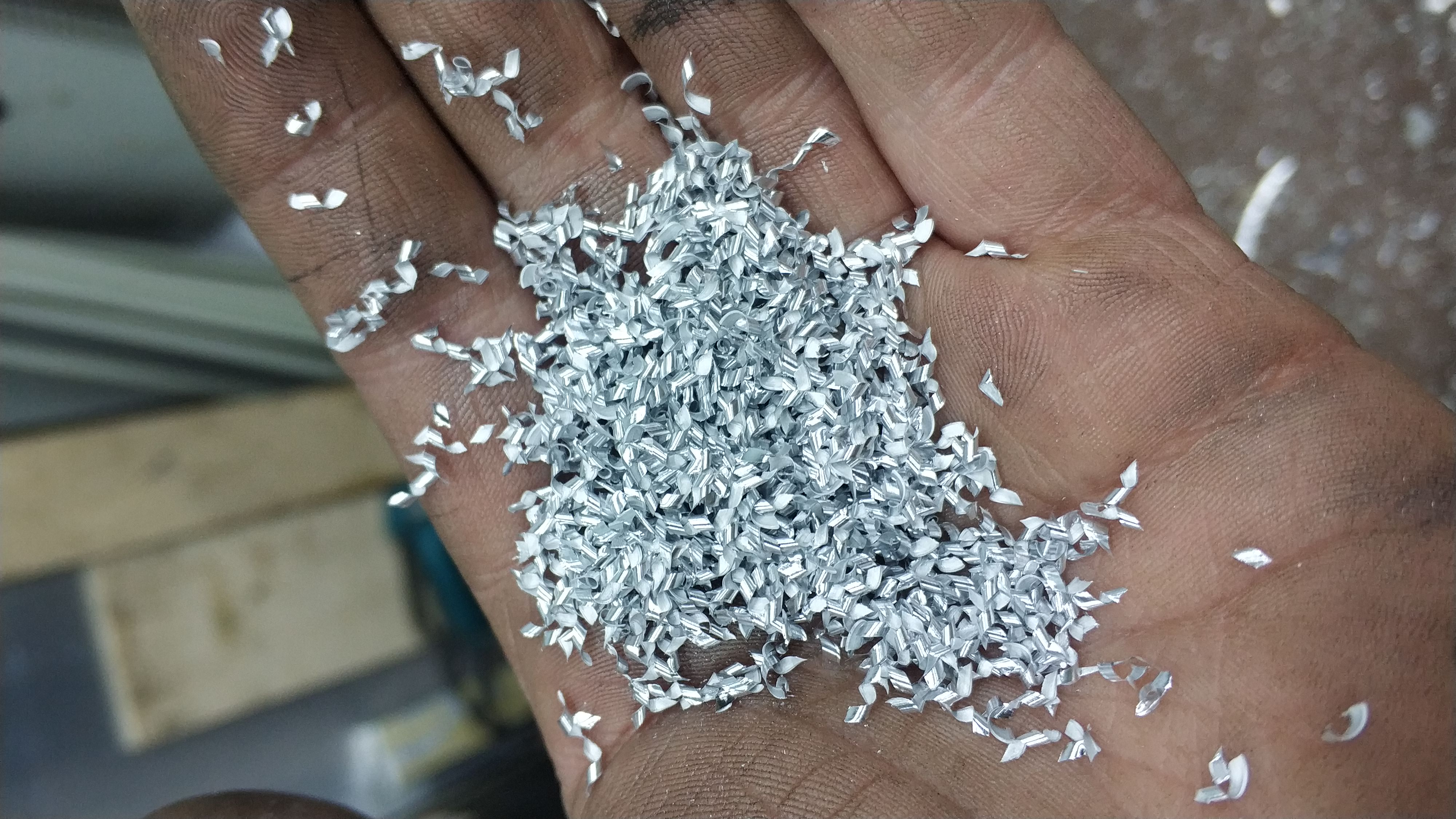

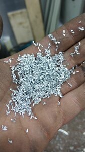

Попробовал сегодня резать десяткой по 1мм за проход, очень даже бодро получаеться, думаю можно ещё поглубже пробовать))) главное чтоб станок вытянул в плане жёсткости, шпиндель особо не грузиться.
Фреза сандвик, 3зуба 16к оборотов, подача 2000мм.
https://youtu.be/7Gh79QvkvUs

заготовка сильно греется при таких режимах? просто вижу шпаклевку, как контролируете температуру?
Gestap
Сообщения: 890
Репутация: 1089
Re: 600х400 из профиля (открытый проект)
Сообщение Gestap »
asher писал(а): ↑22 ноя 2020, 21:31 заготовка сильно греется при таких режимах? просто вижу шпаклевку, как контролируете температуру?
заготовка можно сказать даже и не нагрелась, рукой чувствовалось что она слегка теплая.
стружка прям раскаленная летела, на видео заметно))) когда струя прям на руку летела, еле телефон удержал)))
я резал паз 1мм за проход фреза 6мм 3зуба, обороты 13к, скорость 1500, тумана нет, и у меня грелось сильно.
у вас холодная это из-за скорости резанья так или из-за тумана?

Размер заготовки тоже роль большую играет, но даже большая когда много деталей нагревается, если деталь и заготовка не большие то надо контролировать на сколько сильно греется, тормозить и давать остыть, так то если нормально все сделать в плане приклейки на шпаклю то давольно трудно оторвать от стола даже с нагревом.

Попробовал по полтора мм за проход, режимы теже детали такие же, стружкой руку обожгло ппц)))
Но в процессе я уменьшил подачу до 1800, показалось что ему туговато на 2000.

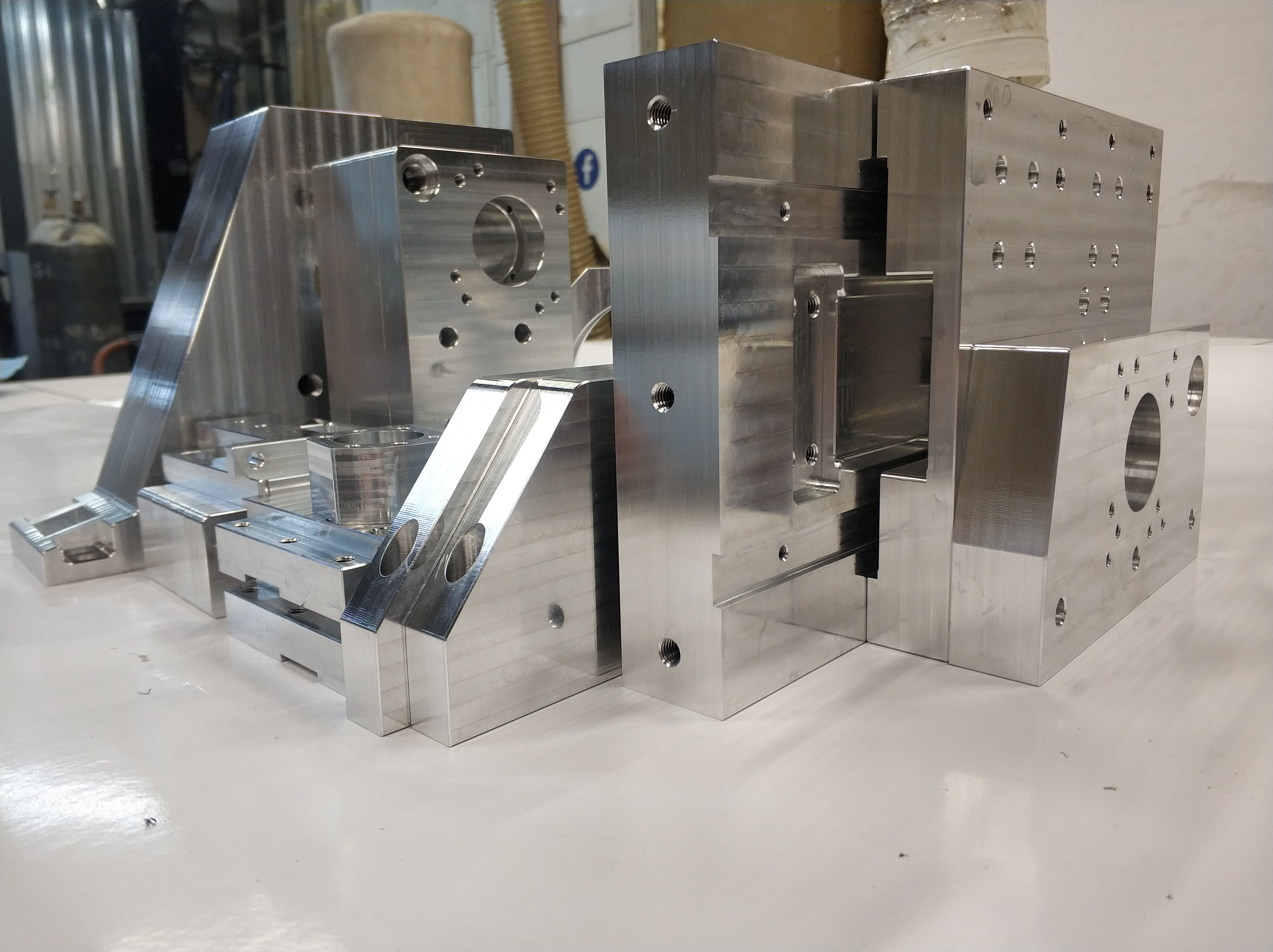

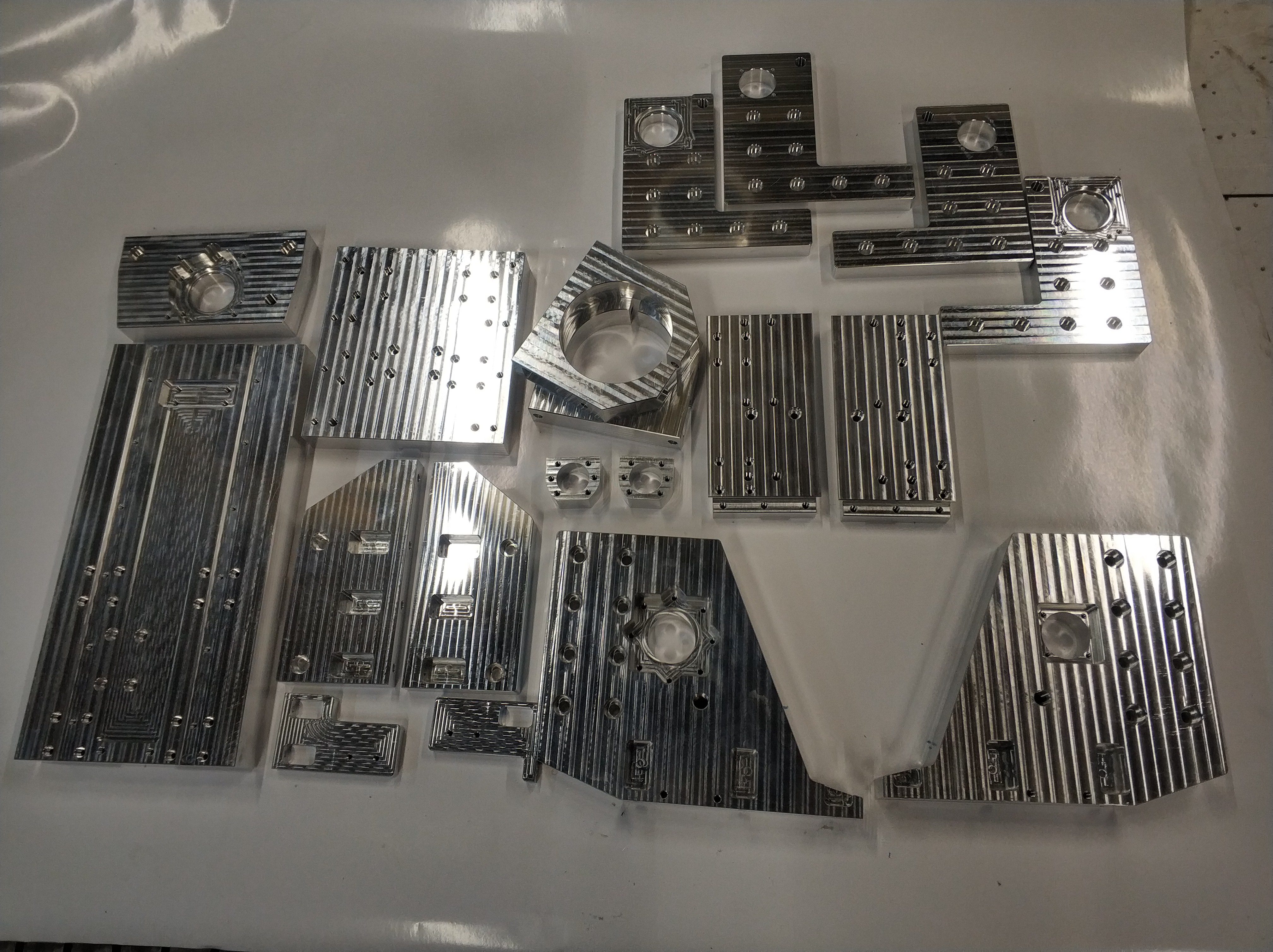

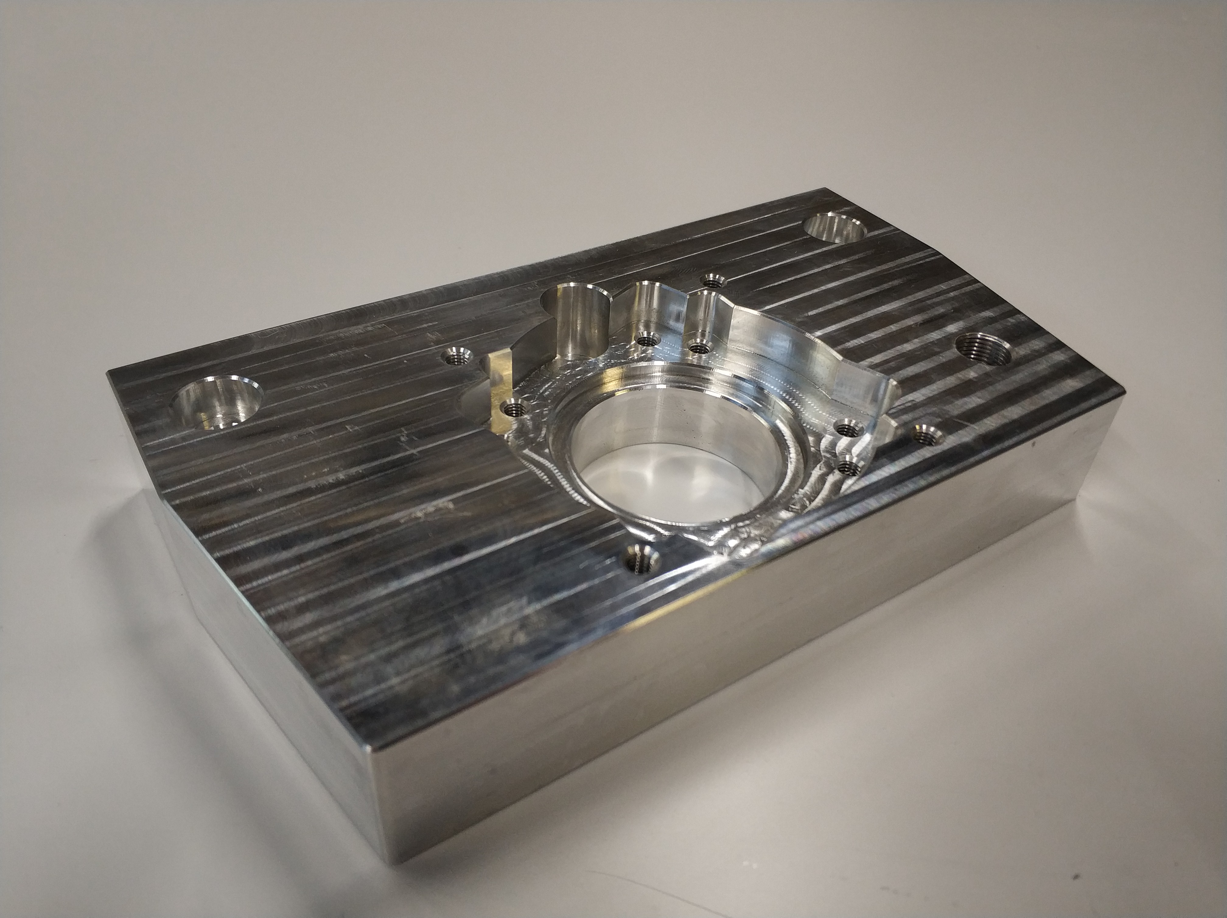

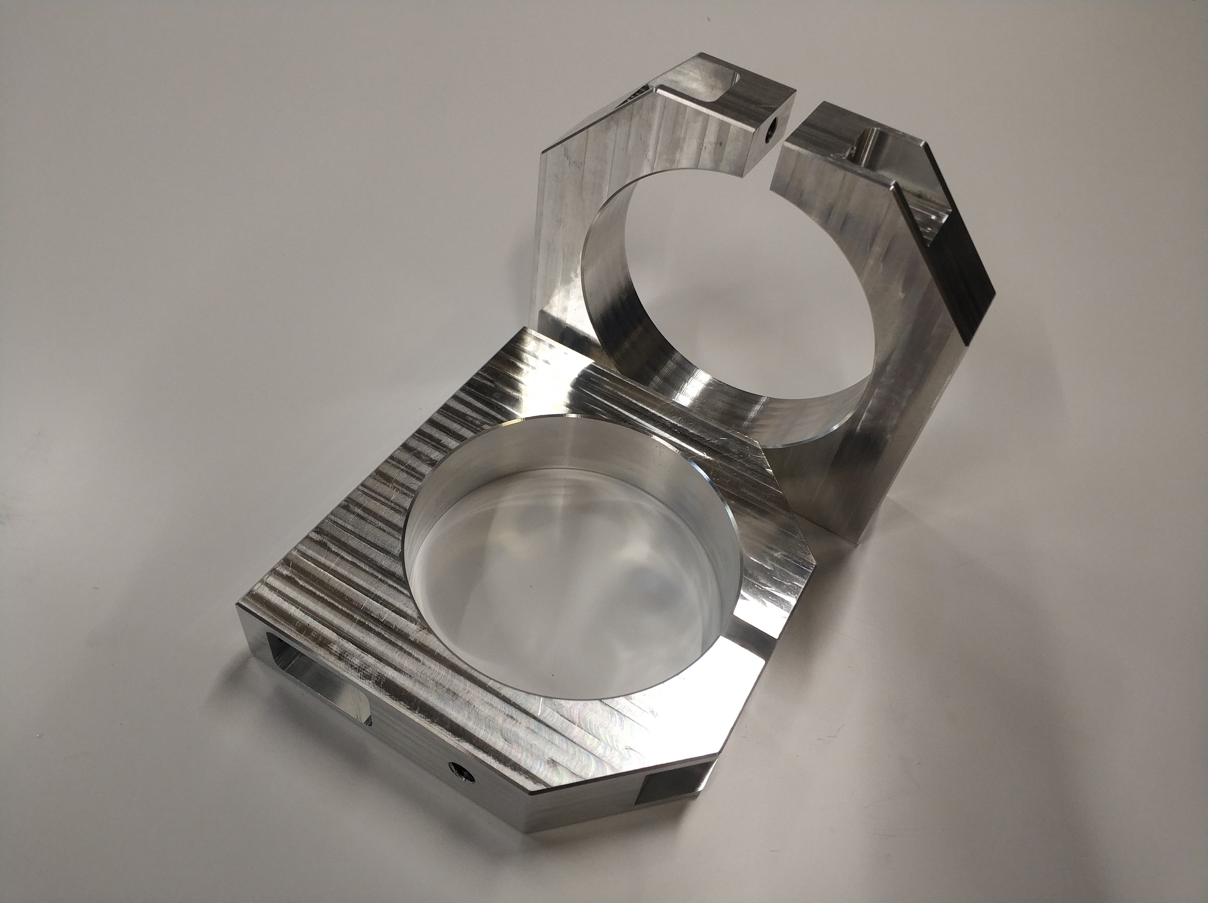

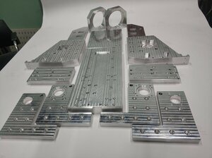

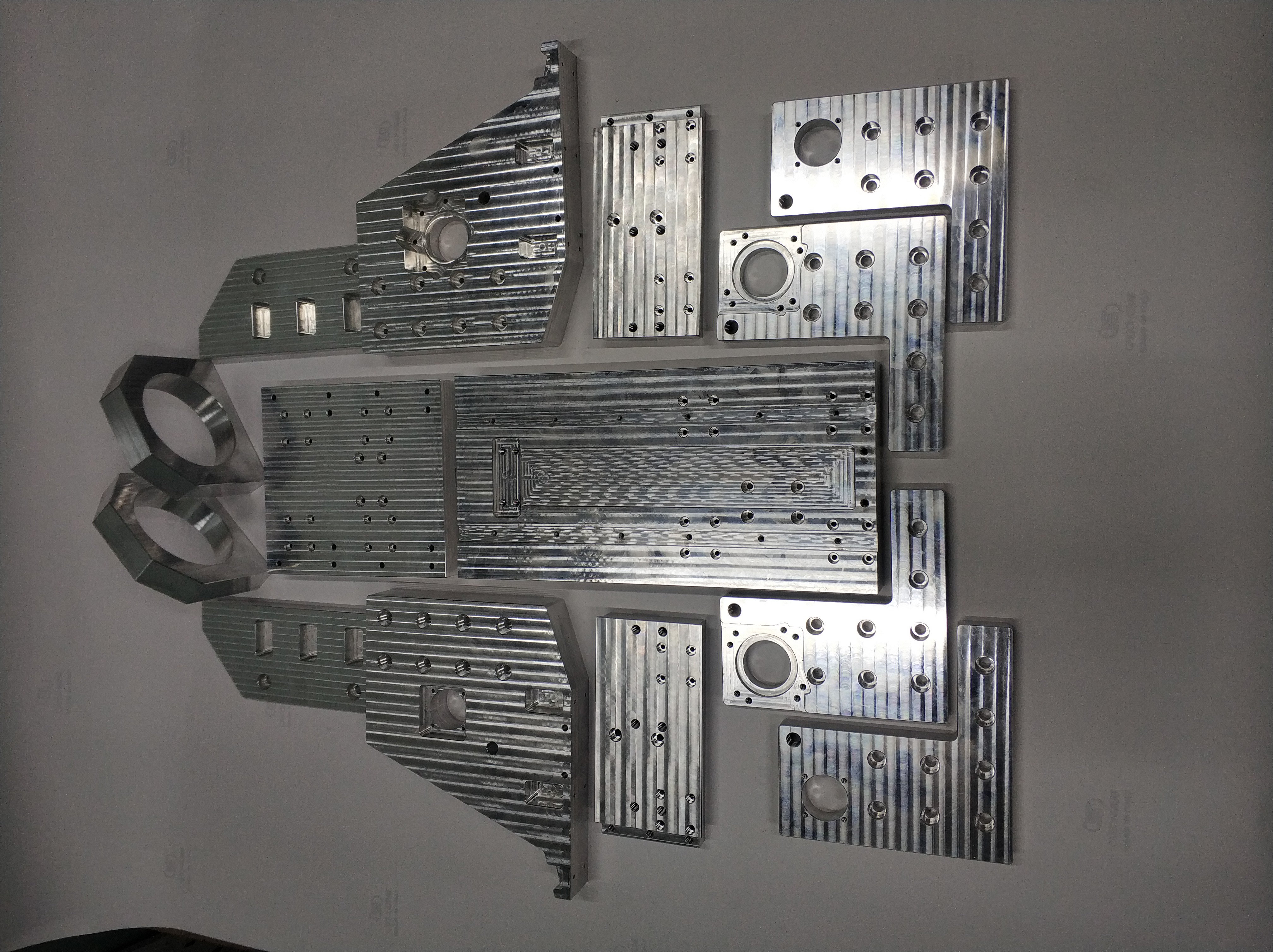

Очередной набор деталей, точнее очередная вариация,
Незнаю выпендрюсь или нет))), проект сделан под установку либо шаговиков 23размера, либо серв или сервошаговых 24размера, на зетку возможно установить три вида, ещё 750ватную серву.
Сделано это по большей части для желающих сэкономить на первое время на сервах, и чтобы иметь возможность в последующем их купить и поставить не перепиливая все детали, отделаться малой кровью так сказать)))
На фото не все детали, нет крепления мотора на зетку и мелочевки.

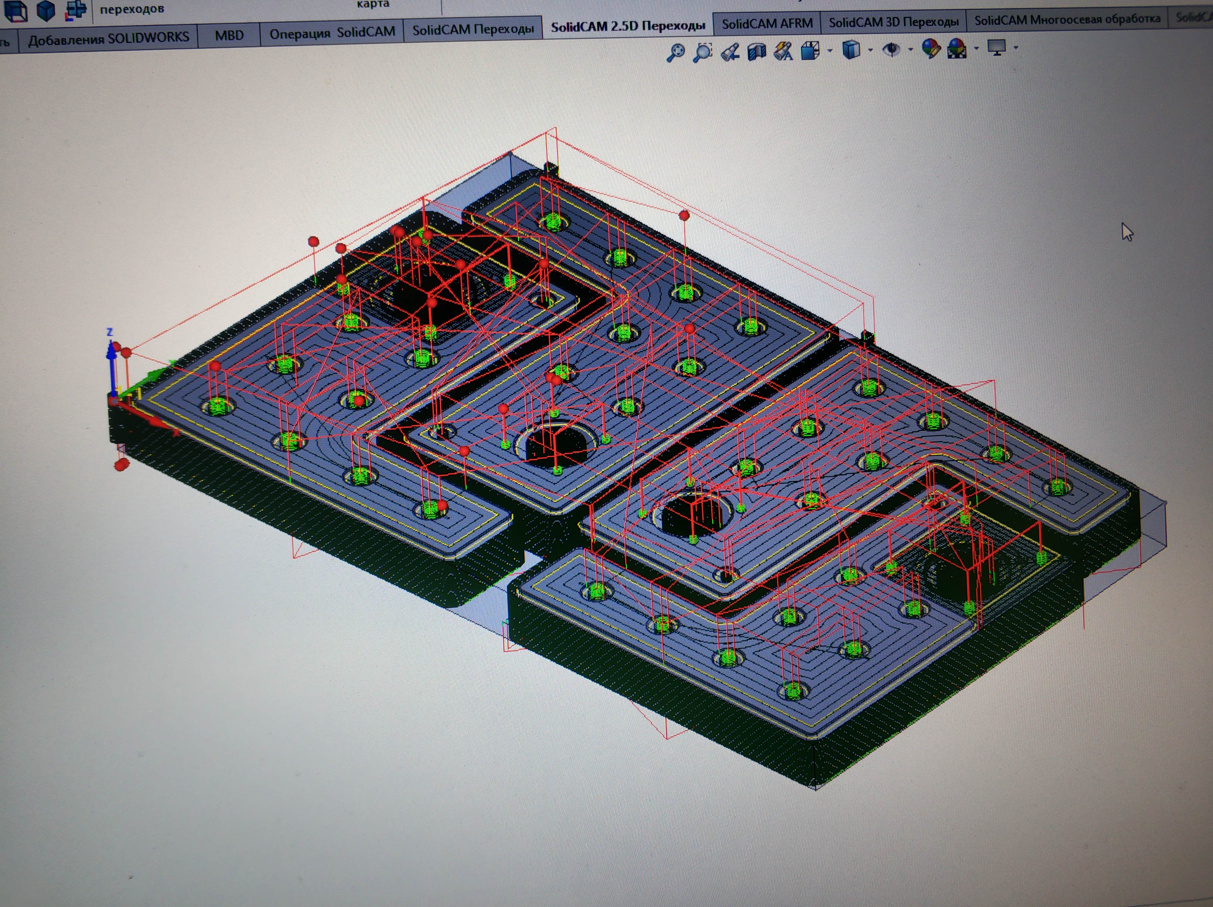

Могли бы Вы мне вкратце объяснить, как пишется УП для вырезания нескольких деталей из одной заготовки? Я не совсем понимаю. Или в Fusion 360 (или Solid works) сразу моделируется несколько деталей на одной плоскости с учетом выгодного расположения на заготовке, или же каким-то образом УП каждой детали объединяются в одну УП. Я только начал изучать Fusion, и с написанием уп для каждой детали я справился. А как сделать уп для вырезания нескольких деталей из листа не пойму.

Про фьюжн не подскажу, ниразу не пробовал его.
В солиде делается сборка из деталей, раскладываеш как удобно, рисуеш заготовку ну и как для одной детали делаеш уп. Это если в кратце)))
Выглядит примерно так...

Спасибо. Этой информации достаточно!

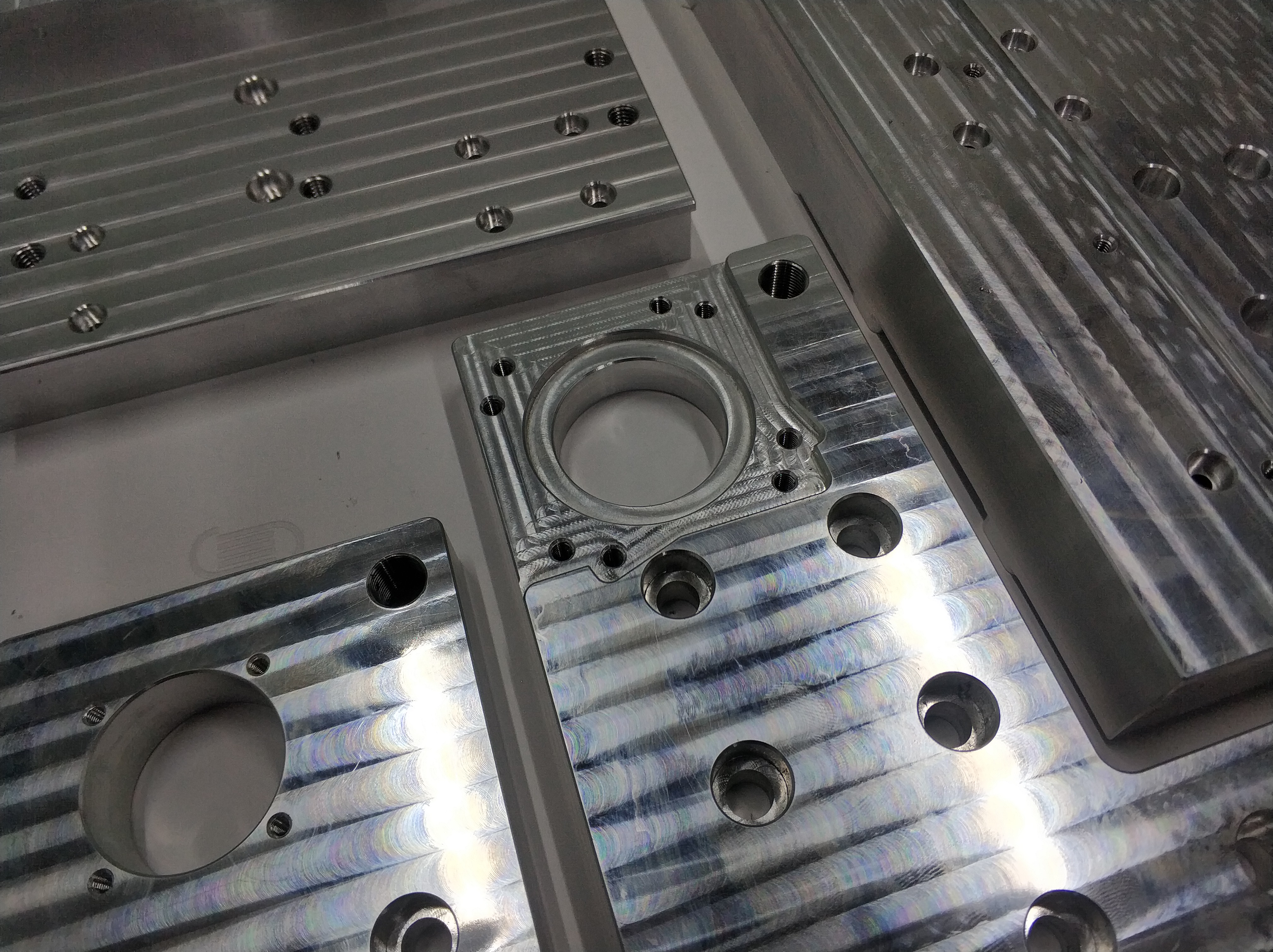

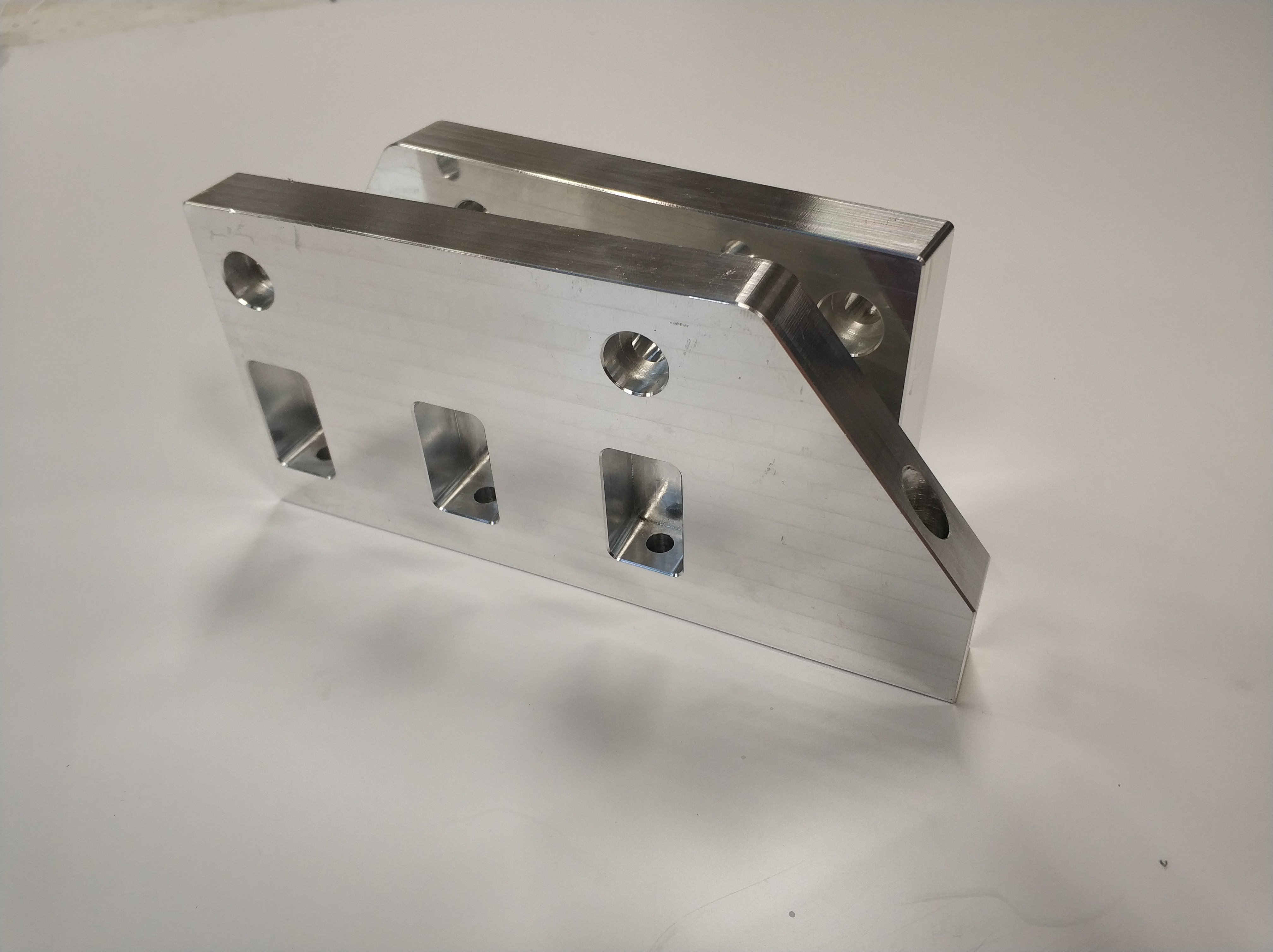

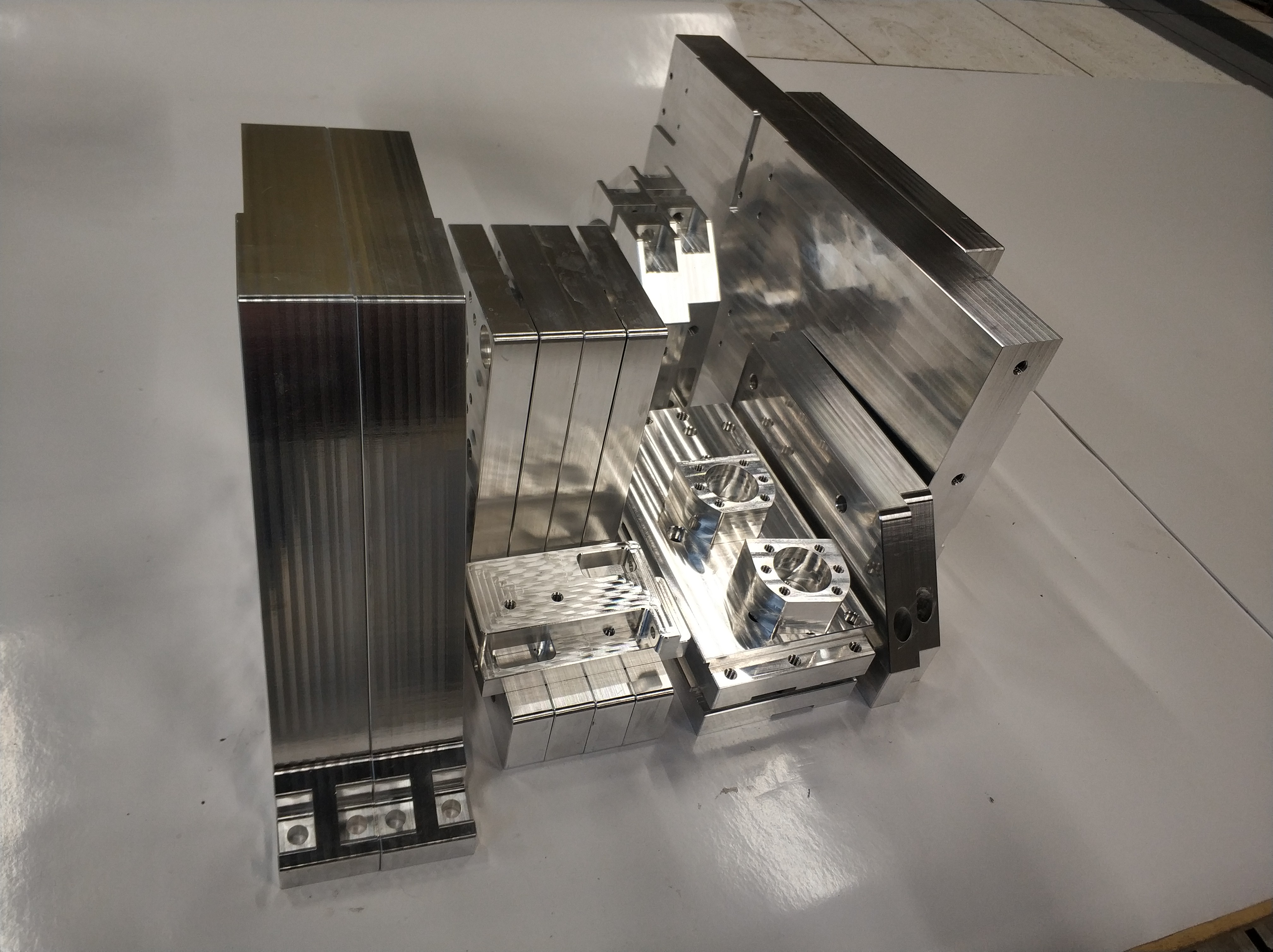

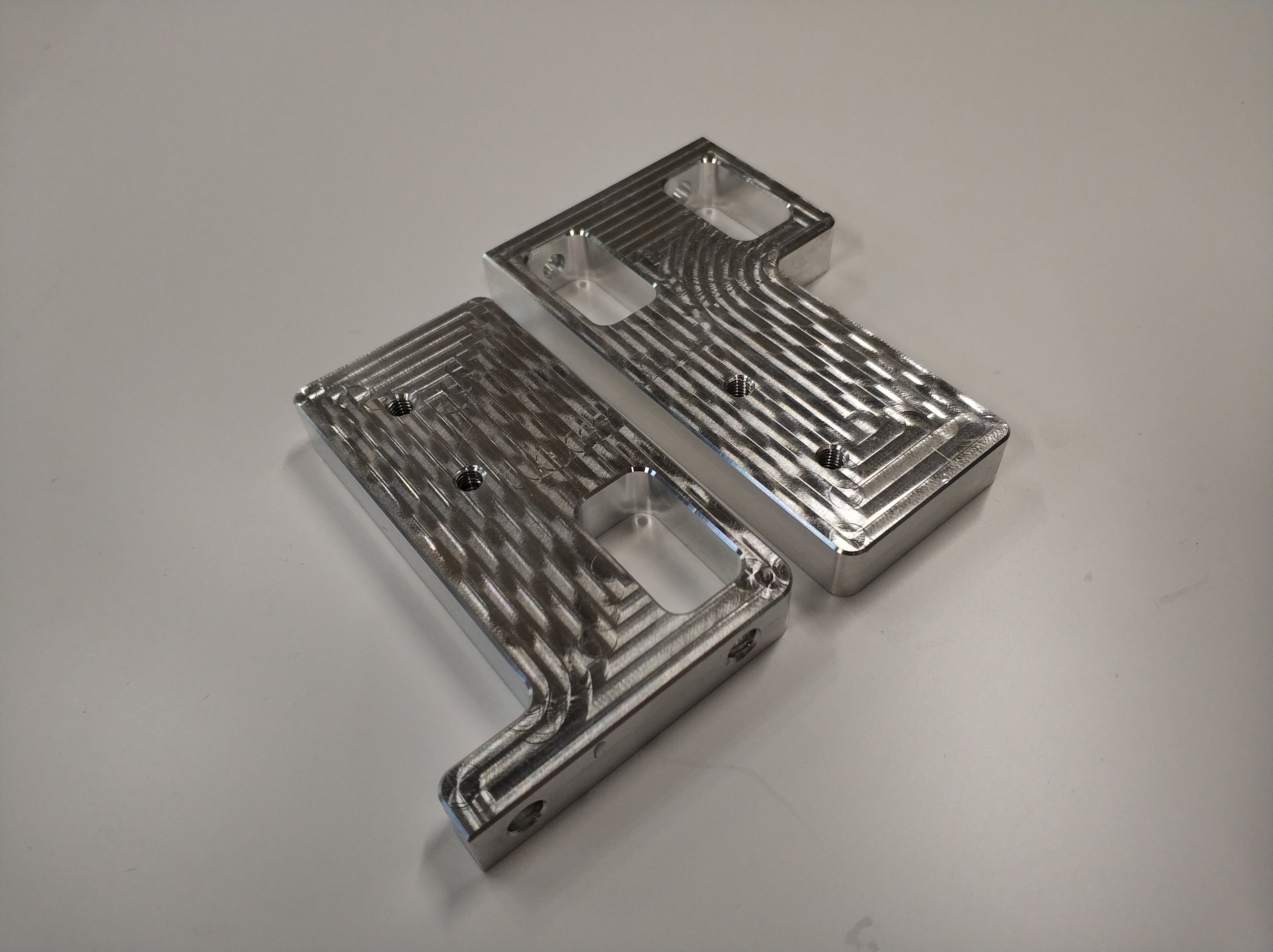

Полный наборчик, даже отдавать немного жалко было, такие они красивые)))

Можно узнать цену такого комплекта деталей?? Здесь есть все необходимые детали для сборки?
Сообщения: 3310
Gestap писал(а): ↑ они красивые)))
:good: какая это марка алюминия?
Ответил тебе в личку.
xvovanx писал(а): ↑08 янв 2021, 22:57
Детали из д16т.
