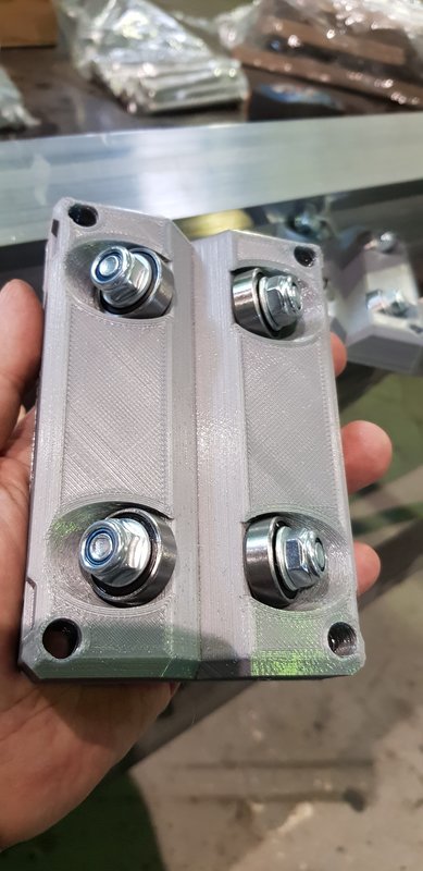

Габариты 1800х1800, рабочее поле 1500х1500мм
Направляющие - труба аллюминиевая 40х40х3. Каретки - 3д печатные, на 8ми подшипниках. Проставки под движки тоже печатные, да и почти всё.
Привод х и y - ремень 20мм, Ось Z только на швп и валах с алика
Шпиндель пока сувенирный, как и всё тут собственно, 500 ватт воздушка
Движки нема 23, 112мм, 3 ампера
Драйвера DM542

20200110_080232.jpg (4434 просмотра) <a class='original' href='./download/file.php?id=185256&mode=view' target=_blank>Загрузить оригинал (77.48 КБ)</a>
20200110_135324.jpg (4434 просмотра) <a class='original' href='./download/file.php?id=185257&mode=view' target=_blank>Загрузить оригинал (54.96 КБ)</a>
20200302_102936.jpg (4434 просмотра) <a class='original' href='./download/file.php?id=185258&mode=view' target=_blank>Загрузить оригинал (75.63 КБ)</a>
20200303_090708.jpg (4434 просмотра) <a class='original' href='./download/file.php?id=185259&mode=view' target=_blank>Загрузить оригинал (61.73 КБ)</a>
20200303_093044.jpg (4434 просмотра) <a class='original' href='./download/file.php?id=185260&mode=view' target=_blank>Загрузить оригинал (84.73 КБ)</a>
20200601_154239.jpg (4434 просмотра) <a class='original' href='./download/file.php?id=185261&mode=view' target=_blank>Загрузить оригинал (83.3 КБ)</a>
20200601_154252.jpg (4434 просмотра) <a class='original' href='./download/file.php?id=185262&mode=view' target=_blank>Загрузить оригинал (104.43 КБ)</a>
IMG_20200817_111803.jpg (4434 просмотра) <a class='original' href='./download/file.php?id=185263&mode=view' target=_blank>Загрузить оригинал (102.35 КБ)</a>
IMG_20200817_111808.jpg (4434 просмотра) <a class='original' href='./download/file.php?id=185264&mode=view' target=_blank>Загрузить оригинал (91.42 КБ)</a>
IMG_20200821_125052.jpg (4434 просмотра) <a class='original' href='./download/file.php?id=185265&mode=view' target=_blank>Загрузить оригинал (114.8 КБ)</a>
IMG_20200821_125113.jpg (4434 просмотра) <a class='original' href='./download/file.php?id=185266&mode=view' target=_blank>Загрузить оригинал (125.42 КБ)</a>
IMG_20200821_125132.jpg (4434 просмотра) <a class='original' href='./download/file.php?id=185267&mode=view' target=_blank>Загрузить оригинал (116.24 КБ)</a>

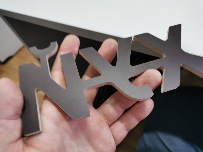

Вчера добыл фрез немножко, сегодня тестил различные режимы реза
В принципе ожидал что будет СИЛЬНО хуже
18тую фанеру берет вполне прилично- фреза 3,175, скорость 35, заглубление за проход 5
Вот такие циферки (52 на фото внизу ) - 4 минуты резались
Ламинированную также без проблем. По дсп - ему явно труднее чем по фанере...

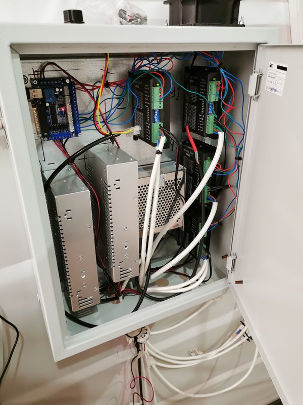

Ребята, хелп !
такая проблемка - созрел поставить концевики и кнопку аварийной остановки . А плата (или программа) вообще не видит сигналов с пинов 10-15, со всей колодки этой. В настройках вроде всё верно поставил, как в ютьбах посмотрел. Соединял просто кусочком провода колодку GND с пинами 10-15 - ноль эффекта. Такое ощущение что где-то какой-то глобальный выключатель выключен... или погорела вся входная часть платы...

Мастер настройки видит сигнал на портах которые строите?
Как вариант:
Возможно какой-то очень сильно удешевленный кабель. Не все пины задействованы. Прозвоните его тестером.

Udjin писал(а): ↑25 авг 2020, 11:58 Мастер настройки видит сигнал на портах которые строите?
Не видит
По настройкам портов полазил - вроде всё хорошо
Про кабель тоже подумал - он шол в комплекте с платой... поищу другой

На фото не вся плата, самого интересного не видно - есть ли 12v питание?
На фото настроек - e stop работает?
Остальное какбы выключено.

Enot_1 писал(а): ↑ На фото не вся плата, самого интересного не видно - есть ли 12v питание?
Нету, от юсб питается от компа.
Про 12 вольт это мысль...

ДААА , заработало ! 12 вольт она хотела. Загорелся еще один диодик , у этой самой колодки, и всё пошло...
Тото я думал - нафига ей 12 вольт, и так всё отлично же... :)

Окультурил рабочее место, теперь всё красиво... тока бп на 12в еще както надо в щит впихнуть. Драйвера у меня на 48 пашут...
На очереди стружкоотсос ... вот сделаю.... и можно начинать переход на sbr :)

Zur писал(а): ↑ тока бп на 12в еще както надо в щит впихнуть. Драйвера у меня на 48 пашут...
Можно поставить преобразователь
https://a.aliexpress.com/_eN2hP9
И накрутить его выход на 12 v. Если для питания платы, то хватит. И места много не займёт.
