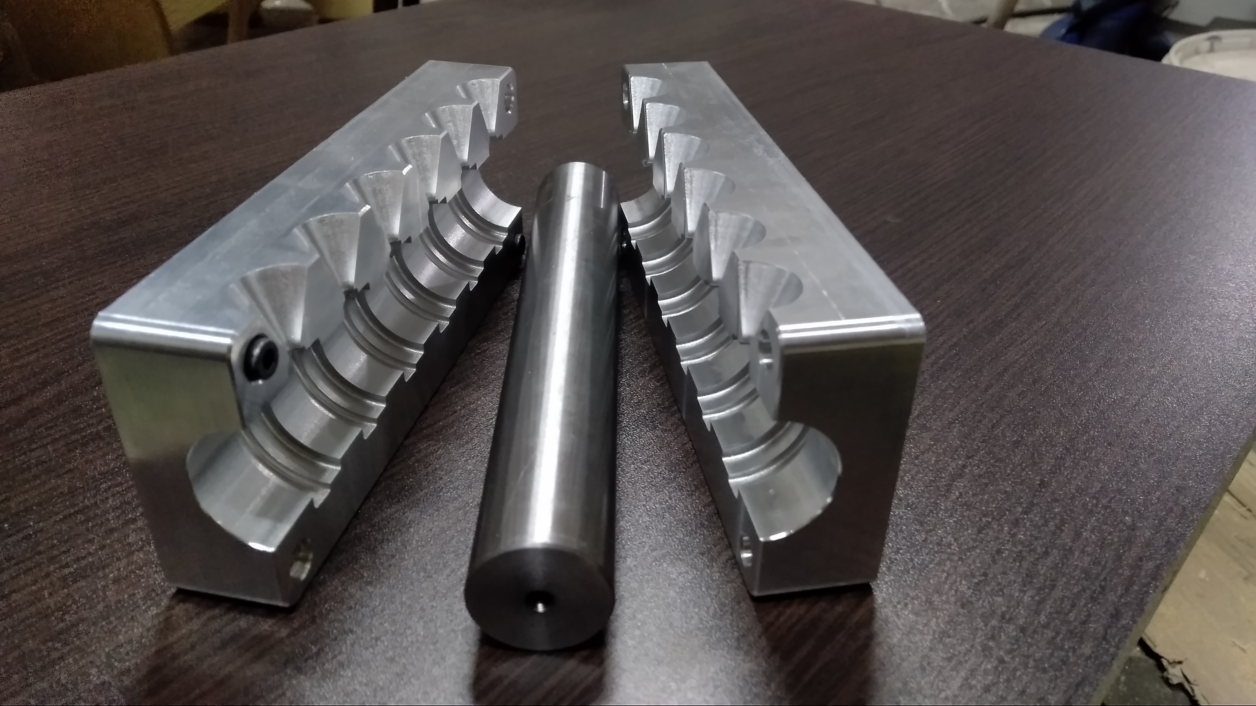

Половинки формы прикручиваются к подвижной платформе литейной машины. Остальных подробностей не знаю
Re: Станок 600х400х150 мм

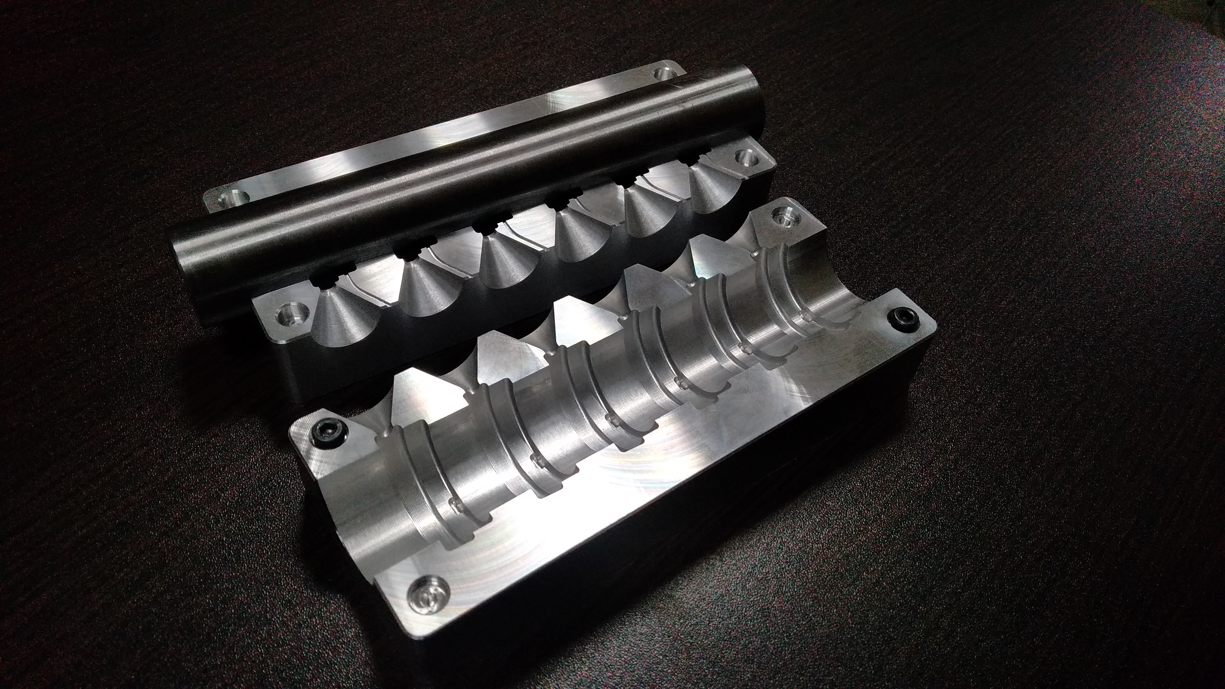

Для этого заказа пришлось прибегнуть к сторонним работам
IMG_20200531_214121.jpg (6100 просмотров) <a class='original' href='./download/file.php?id=181988&mode=view' target=_blank>Загрузить оригинал (4.84 МБ)</a>
IMG_20200531_214246.jpg (6100 просмотров) <a class='original' href='./download/file.php?id=181989&mode=view' target=_blank>Загрузить оригинал (2.88 МБ)</a>

Если интересно, вот можно почитать для чего эта форма нужна...

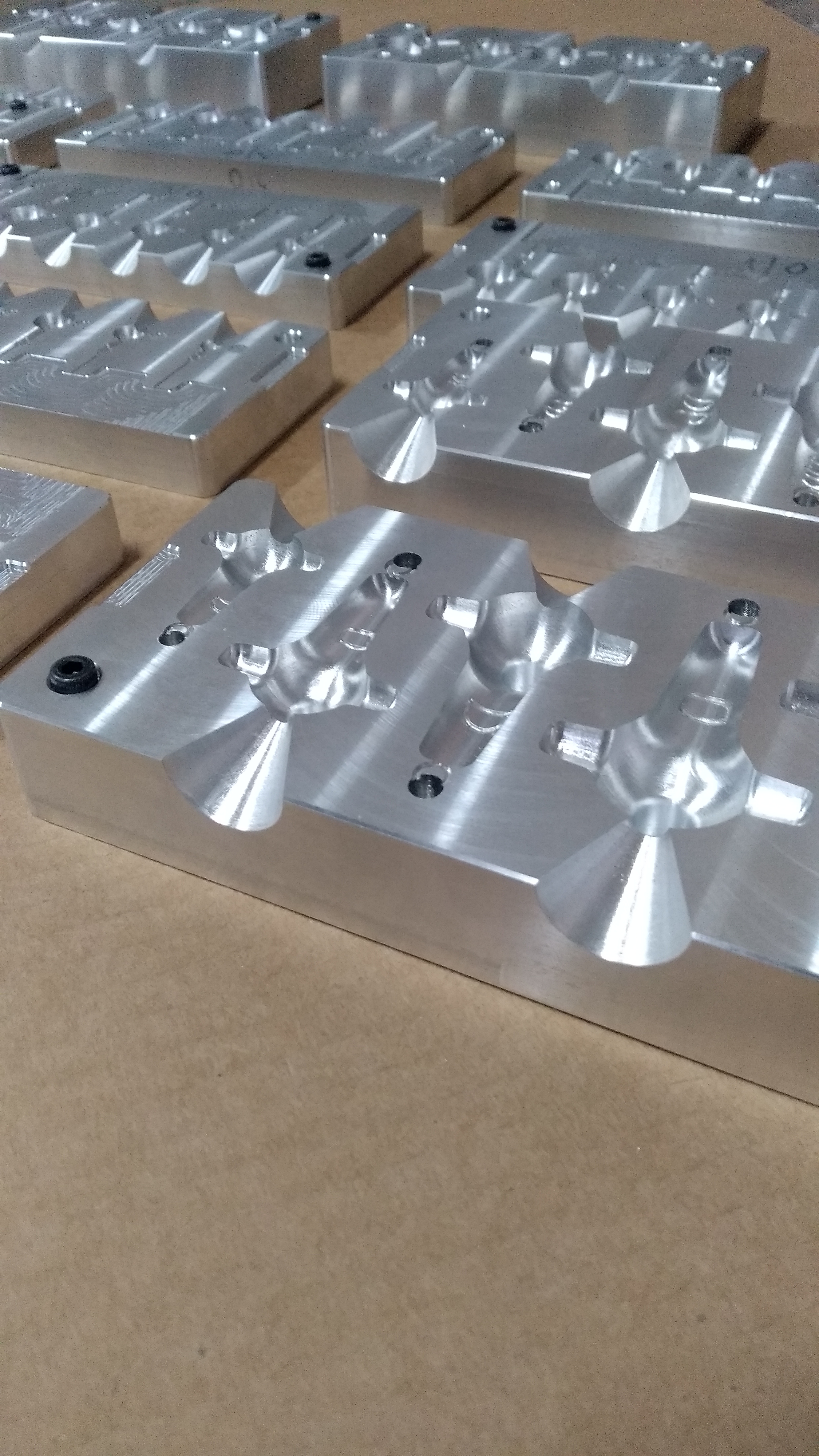

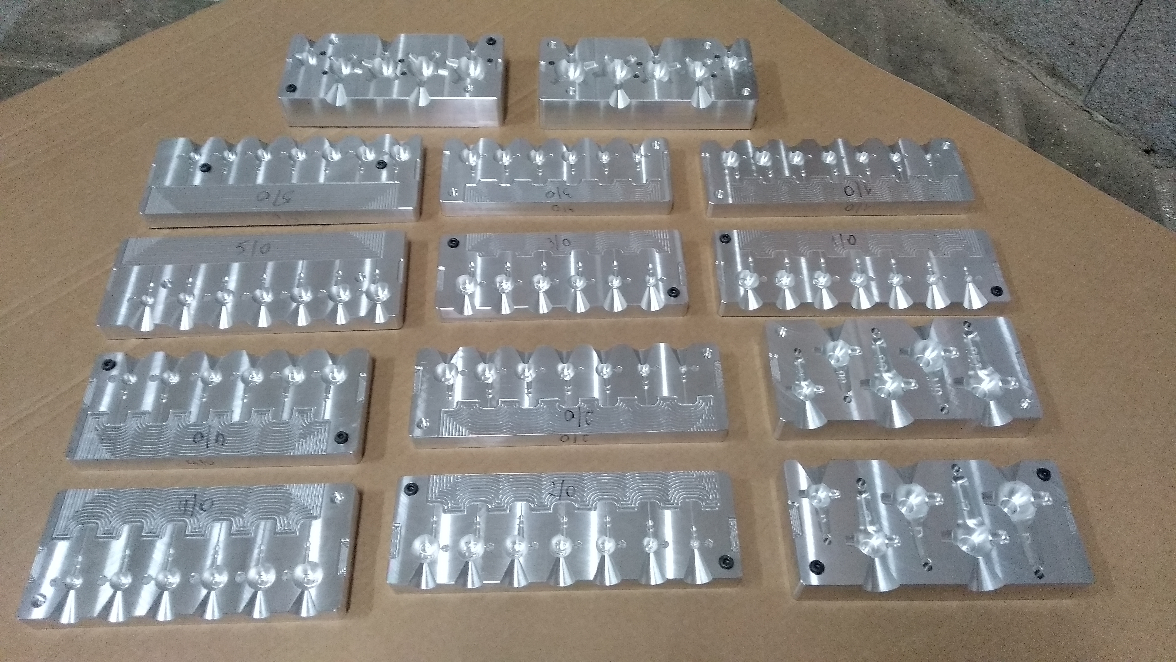

Немножко форм сделал для рыбаков. Всё впопыхах, даже не было времени нормально сфоткать.
IMG_20200611_190723.jpg (5690 просмотров) <a class='original' href='./download/file.php?id=182598&mode=view' target=_blank>Загрузить оригинал (4.26 МБ)</a>
IMG_20200611_190738.jpg (5690 просмотров) <a class='original' href='./download/file.php?id=182599&mode=view' target=_blank>Загрузить оригинал (3.94 МБ)</a>
По форме что вверху, прислал фотки заказчик, говорит что все супер. Даже вес хорошо получился :hehehe:

Норм получается ))). А есть где посмотреть ваши изделия и цены на них? В целом результат понятен, только есть вопросик. Зачем в качестве базовых пинов использовать стальные винты? В чем фишка то?
antoxa-kylibin писал(а):Зачем в качестве базовых пинов использовать стальные винты? В чем фишка то?
есть какая то другая простая альтернатива?

Есть )
бобышки формировать на поверхности?

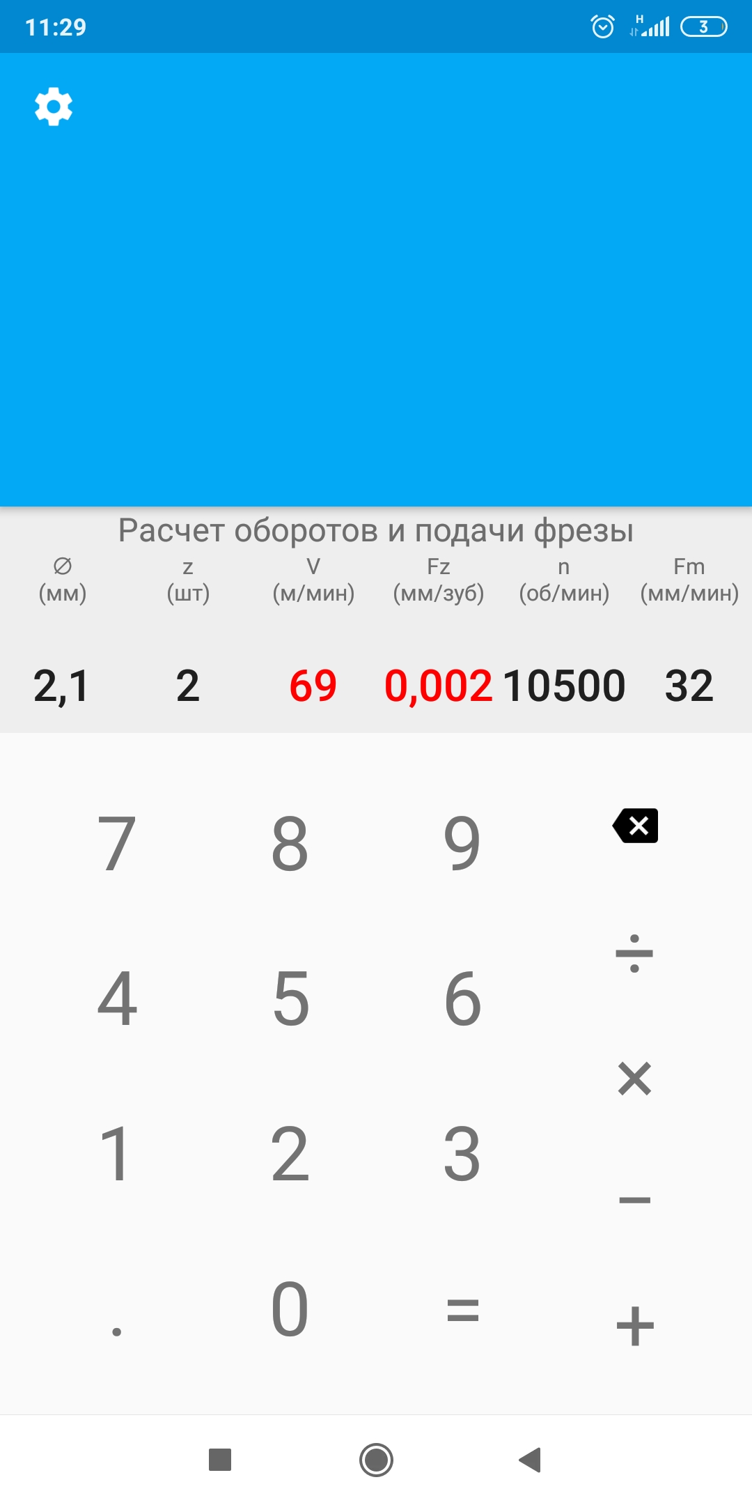

А почему нержавейку на сухую?
С СОЖ проще режим подобрать и контролировать...
Например - на обычной сверлилке капаю масло. Очень легко контролировать перегрев сверла, дым - значит за 200 градусов ушло и надо притормозить...
Следующую партию попробую с маслицем))) но тогда предварительно нужно снять колечки резиновые с детальки
Вообще кто что по режимам скажет. Потому как такой режим мне выдал калькулятор, но он для фрезеровки, а у меня сверление.

sima8520 писал(а):Вообще кто что по режимам скажет.
10000т оборотов и подача 32По нержавейке такие режимы чисто жесть. Отверстие скорее проплавляются, а не сверлятся.
Оборотов 500-1000, если шпиндель их вытянет.
