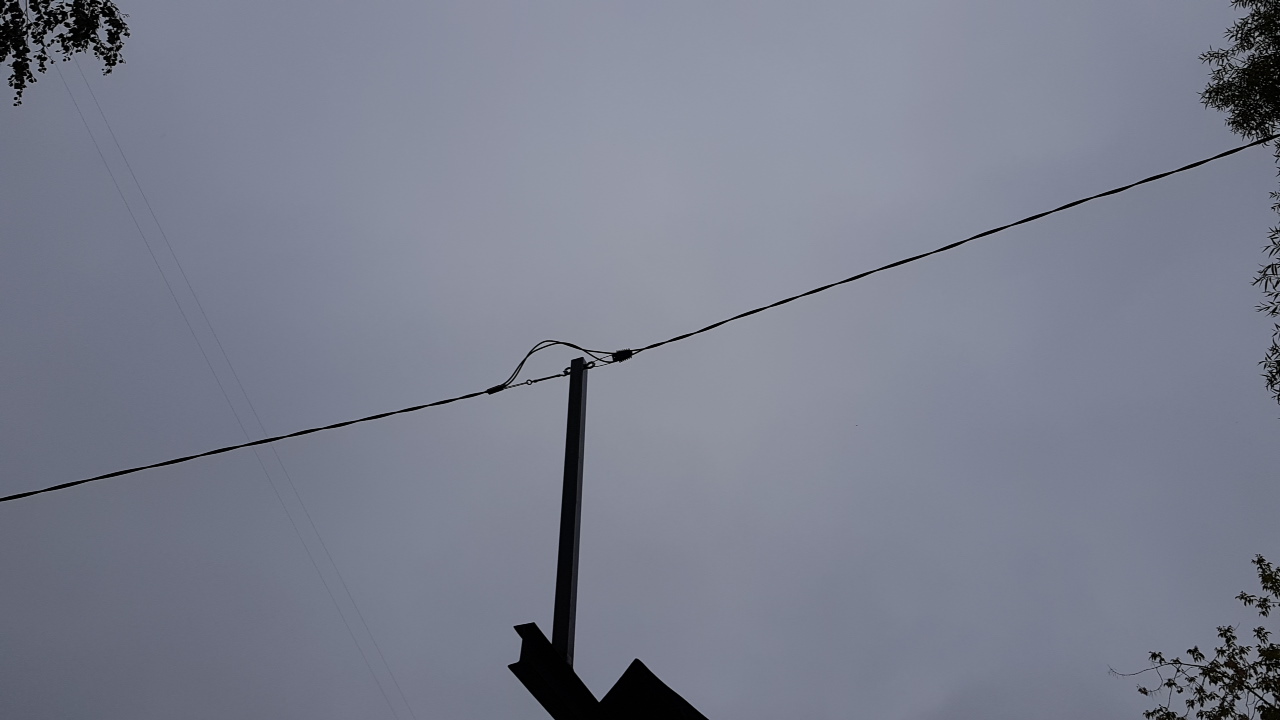

Два дня ударными темпами в одно лицо провел свет в гараж. 70 метров СИП2 2Х16. Даже варить научился, в одном месте пришлось делать самодельную опору из квадратной трубы 60х60 и приваривать ее к двутавру въездных ворот... все это навесу на высоте.
Очень давно хотел тиг сварочник... наверное с год присматривался, а тут сам бог велел :) В общем учусь варить теперь, пока все очень нравится, но нехватает наставника рядом. Аппарат умеет ac/dc. Алюминий пока не пробовал.
IMG_20190817_165703_433.jpg (6290 просмотров) <a class='original' href='./download/file.php?id=167817&mode=view' target=_blank>Загрузить оригинал (154.88 КБ)</a>
IMG_20190817_123438_777.jpg (6290 просмотров) <a class='original' href='./download/file.php?id=167820&mode=view' target=_blank>Загрузить оригинал (302.04 КБ)</a>

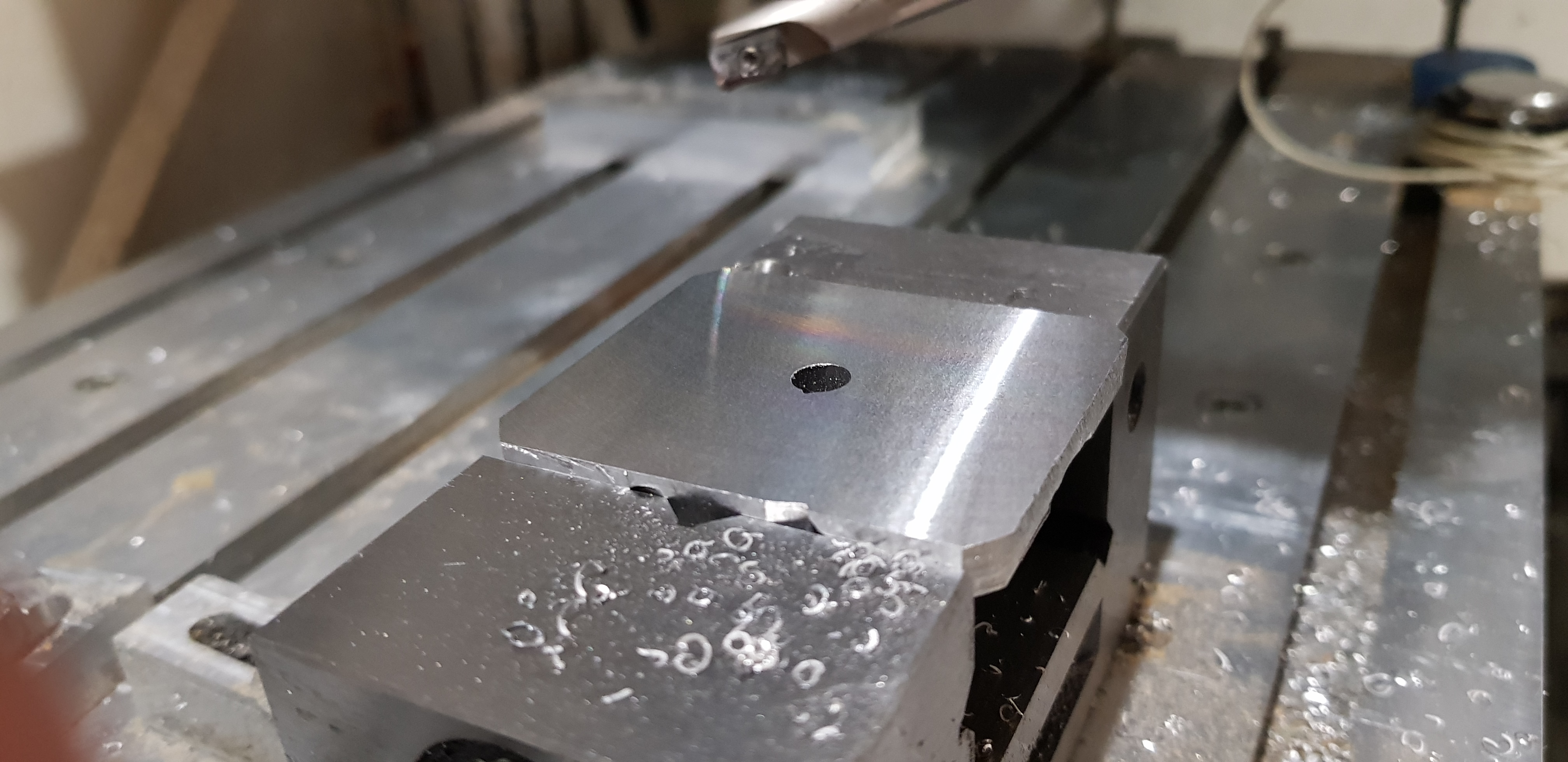

Сообщение ScrewDriver »
Вжух-вжух!
Flycutter на er16, он же балеринка.
20190919_005559.jpg (5144 просмотра) <a class='original' href='./download/file.php?id=169131&mode=view' target=_blank>Загрузить оригинал (2.18 МБ)</a>

fly-cutter-compressed.png (5038 просмотров) <a class='original' href='./download/file.php?id=169168&mode=view' target=_blank>Загрузить оригинал (1.63 МБ)</a>
Таки открою секрет полишинеля.
Балеринка изготовлена из державки со сменными пластинами посредством аргоно-дуговой сварки
Диаметр обработки 100+мм, режимы обработки 1000 об/мин, подача 50мм/мин, глубина на проход 0.1 - черновая, 0.02 - чистовая.
Хвостовик 10мм - подходит под ER16!!!
Если кому надо - обращайтесь, планирую делать их на постоянной основе, но пока что заготовки не приехали.
Можно написать мне в личку или на почту vakdevelop@gmail.com
Стоимость видится в 2000 рублей - вполне нормальной. В комплекте будет 1 пластинка, дабы вы сразу могли попробовать ее в деле.
