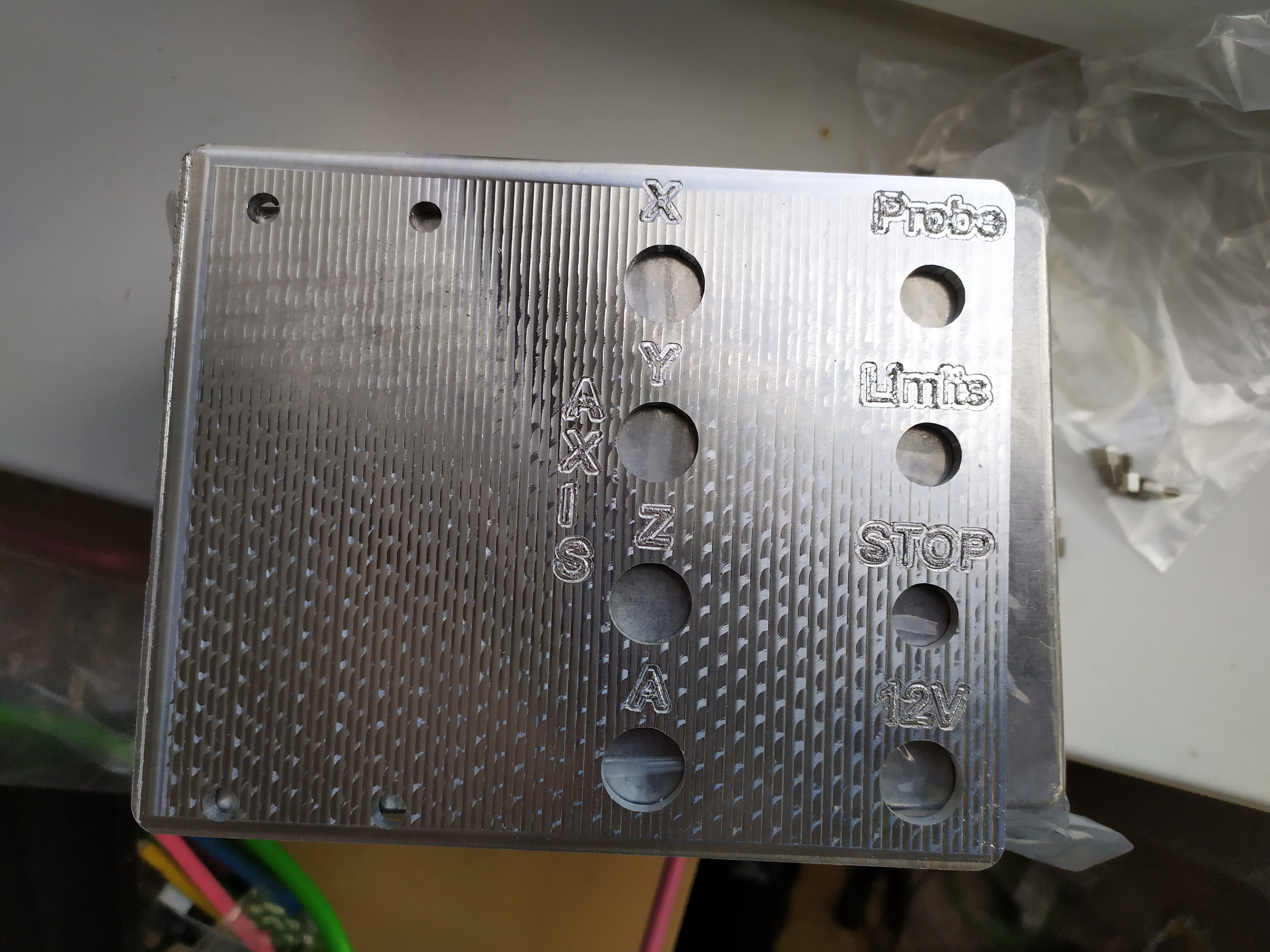

Всем привет.
Изготовил панельку на фото.
Хочу спросить почему буквы "оплавленными" получились?
Ну то есть в некоторых местах они как бы поплыли, как воск свечи от нагрева.
Фрезеровал надписи концевой фрезой 1мм, 15000 обороты, подача 800, съем 0.15.
Что я не так сделал?
IMG_20190706_163133.jpg (8780 просмотров) <a class='original' href='./download/file.php?id=166000&mode=view' target=_blank>Загрузить оригинал (4.55 МБ)</a>
daemon78
Сообщения: 1311
Репутация: 103
Re: Кусака 2.0 и вопросы к форумчанам
Сообщение daemon78 »
Ааа, забыл сказать, температуру рукой контролировал, заготовка не нагрелась совсем, так как я обдув фрезы включал, то есть дело не в нагреве.
Сообщения: 3310
daemon78 писал(а):Фрезеровал надписи концевой фрезой 1мм, 15000 обороты, подача 800, съем 0.15.
У меня такое же "напекание" при больших скоростях. Надписи фрезерую "нежненько" скоростью 200-250 и новой фрезой.

xvovanx писал(а):У меня такое же "напекание" при больших скоростях. Надписи фрезерую "нежненько" скоростью 200-250 и новой фрезой.
Ого как я завысил подачу.
Спасибо!!!

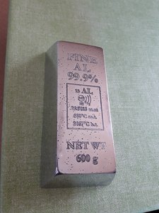

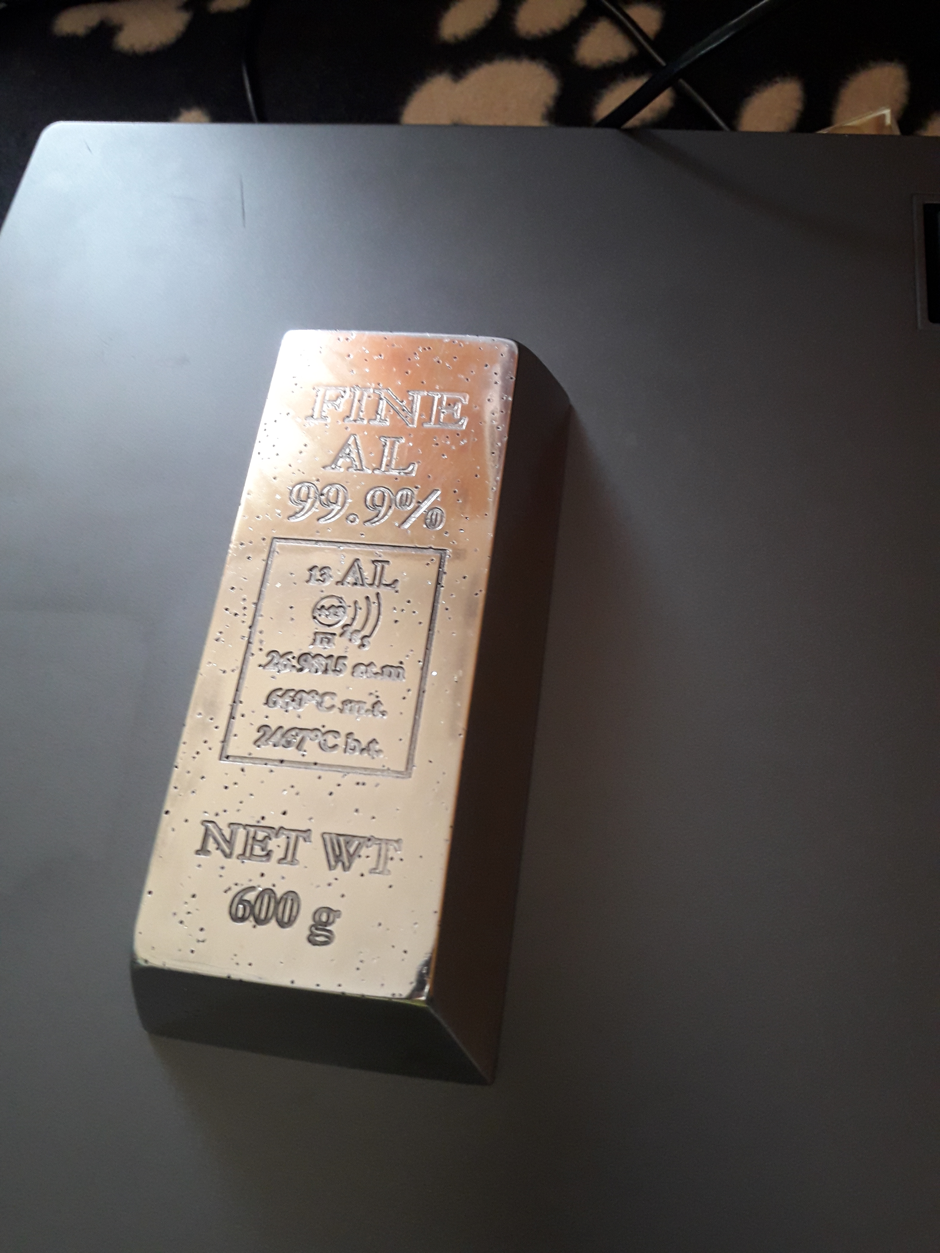

xvovanx писал(а):Надписи фрезерую "нежненько"
было дело переплавлял аллюминевый лом/обрезки в чушки, так "прикольнулся" :D
20180722_144925.jpg (8750 просмотров) <a class='original' href='./download/file.php?id=166001&mode=view' target=_blank>Загрузить оригинал (3.96 МБ)</a>
20180722_145007.jpg (8747 просмотров) <a class='original' href='./download/file.php?id=166002&mode=view' target=_blank>Загрузить оригинал (4.51 МБ)</a>

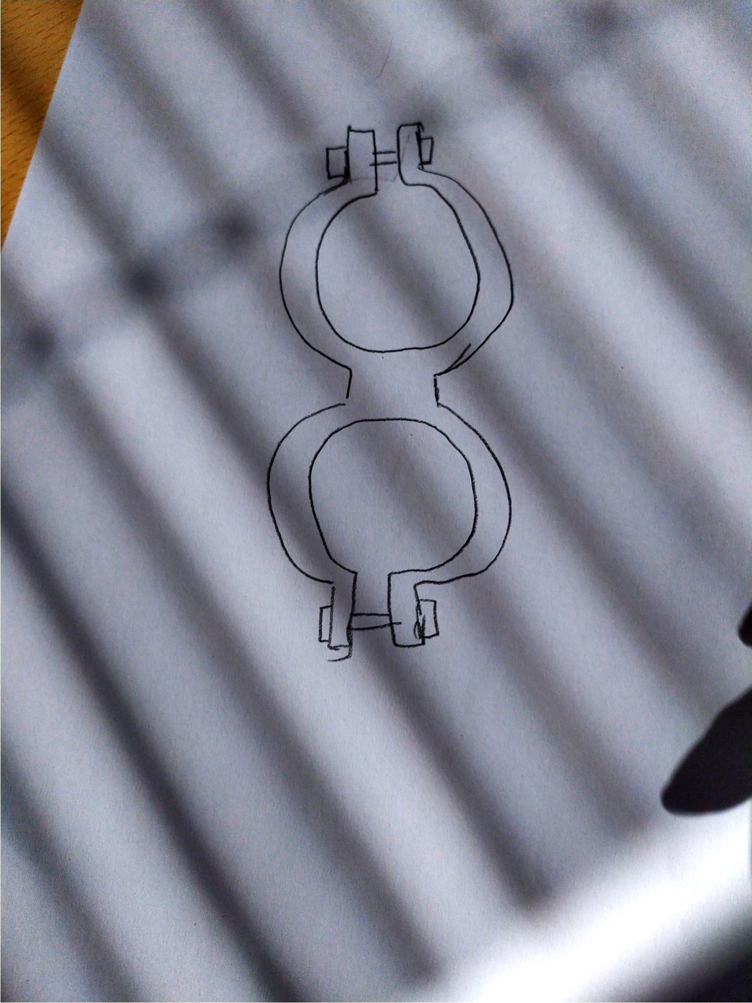

Всем привет.
Собираюсь приколхозить систему аспирации на основе циклона. Вообщем то все есть кроме хомута крепления шланга для отсоса стружки.
Хочу сделать из фанеры (просто видел уже такой применение, вроде держит нормально) хомуты как на фото.
Хомут.jpg (7676 просмотров) <a class='original' href='./download/file.php?id=167923&mode=view' target=_blank>Загрузить оригинал (301.37 КБ)</a>
Как бы это смешно не звучало, но я не знаю какой диаметр отверстий делать, чтобы при затягивании винтами хомут плотно обхватил шпиндель и паттрубок. И не понятно какой толщины должен быть зазор между "усиками" хомута, через которые пойдет зажимной винт.
У меня шпиндель 85 мм в диаметре, а паттрубок 50 мм (внешний диаметр).
Подскажите пожалуйста по размерам отверстий для этих диаметров.
Сообщения: 2098
Отверстия делаются тех же размеров что и детали которые будут в них вставляться. В вашем случае - 85 и 50 мм. Если будет больше на 1 мм, то ничего страшного не произойдет - фанера такое издевательство стерпит. Толщина стенки в районе 10 мм, зазор под стяжку 2-5 мм (можно меньше - порядка 1мм, просто разрезать ножовкой по металлу, но надо обеспечить максимальную точность отверстий).
Если отверстие получится немного в минус (на 0.5мм) тоже не беда - растянется.
