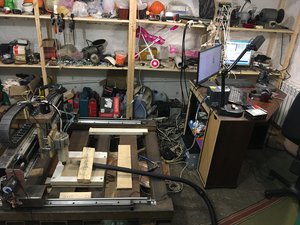

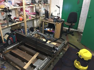

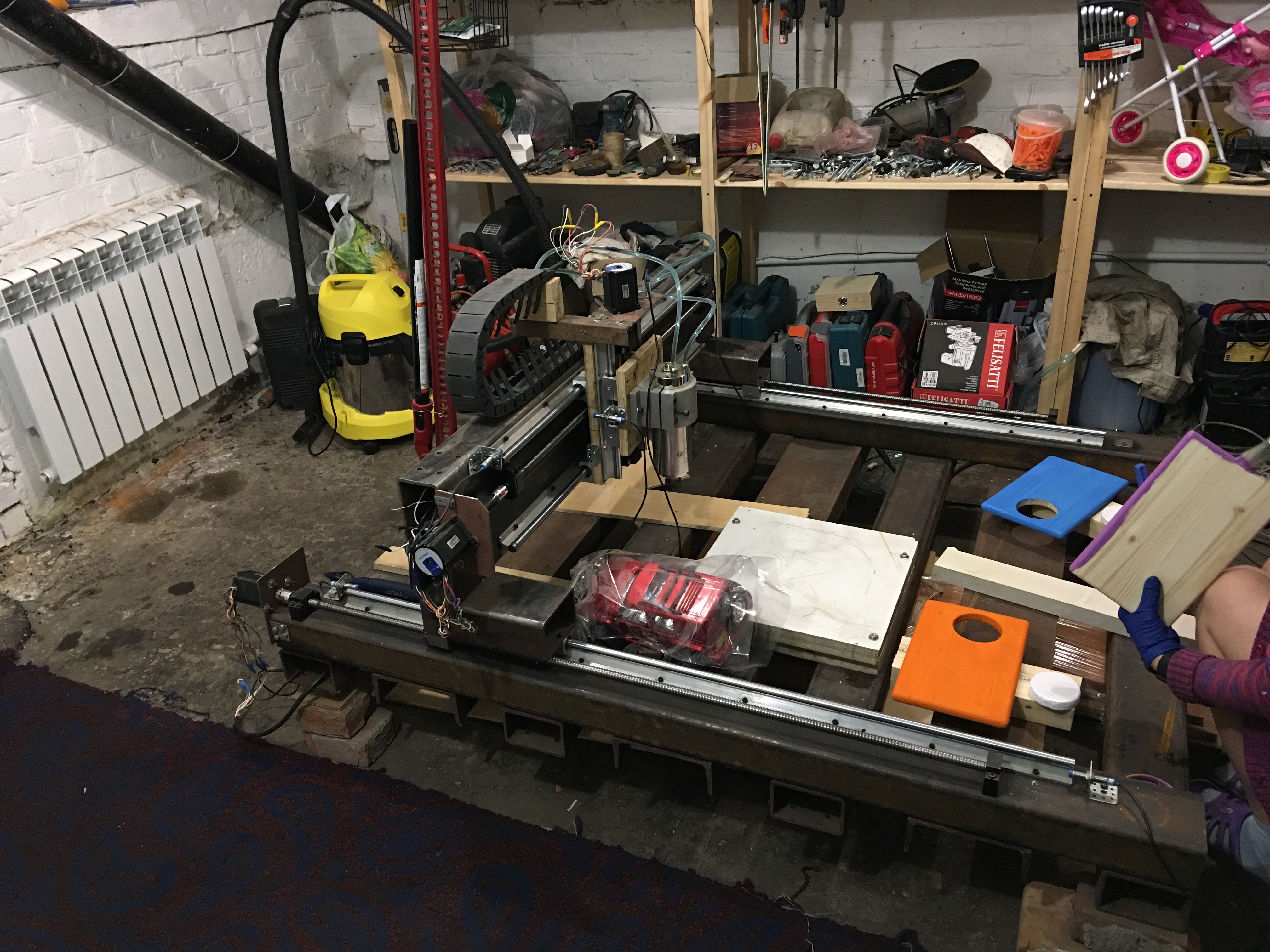

Подскажите как поднять станок на высоту около 90 см? спасибо
IMG_2847-28-12-18-07-37.JPG (4984 просмотра) <a class='original' href='./download/file.php?id=153472&sid=d1fa0d2f9c63ff902de68b4525a791b7&mode=view' target=_blank>Загрузить оригинал (2.67 МБ)</a>
Сообщения: 2096
Re: Фрезерный по дереву 1300*1000*150 из проф трубы 120*80*6
Непонятно как-то какой совет вы хотите. Если на что поставить - лучше тумбу ему сварить нужной высоты. Если как его физически поднимать - человека 4 легко поднимут, если в одиночку, то лебедку надо (хотя бы ручную).

ну да, сорри, не совсем корректно выразился. С вариантом поднятия я решил - это будет хай-джек. Вопрос на что поставить станок ( желательно бюджетнее) тумбу сварить из железа это дороговато выйдет да и определённые навыки нужны. Пока остановился выложить 4 тумбы из кирпича.

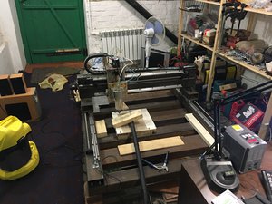

с первой стружкой меня))))

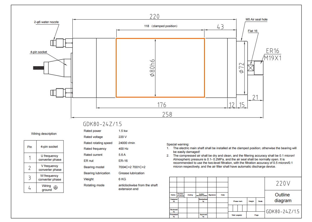

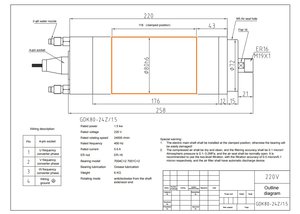

А где же косынки, о которых писал Макс? Даже в проект добавили и пропали. Шпиндель за хвост брать нельзя, почитайте форум, кто то писал и даже картинку сбрасывал с чертежами мест крепления шпинделя.

sivolap36 писал(а):картинку с чертежами мест крепления шпинделя.

косынки будут. но будет не косынка а упор из уголка и крепиться на болтах. (пока станок на стадии калибровки, как бы не пришлось что то подкладывать между профилями балки)
крепление шпинделя знаю что не верно, просто это единственное положение при котором я достаю до стола фрезой (ошибки в расчетах) (причем пришлось подкладывать две столешницы)
следующий шаг фрезерование новой оси Z с учетом чтобы шпиндель крепился верно и доставал до стола.
чертежи уже готовы, стол ровный, теперь буду делать новые плиты для оси Z

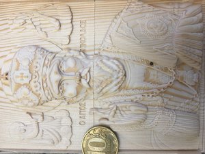

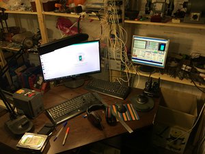

первый блин как обычно комом, полоса по середине - сгорел комп
переставил жесткий на другой и матч 3 и винда хр сразу заработала. доделал икону правда чуток не попал. из-за этого полоса.
фото иконы ещё без дополнительной обработки, чисто из под фрезера. материал сосна для обучения.
заметил что все швп начали щёлкать, буду переустанавливать винду. пишут возможно из-за этого может быть, что новый комп.
работал пока на нём очень мало так что гайки швп ещё не должны были засориться

NikolayUa24
Сообщения: 1299
Репутация: 256
Настоящее имя: Николай
Сообщение NikolayUa24 »
Lexx001 писал(а):матч 3 и винда хр
Он и на 7 не плохо себя чувствует.

у меня сгорел и второй старый комп))) собрал на более свежем железе и поставил как вы и говорили вин 7. всё супер спасибо

Уже писал что мач это убожество. А что мешает убрать полоску шкуркой.

полоску уже убрал. сейчас ищу чем это всё покрыть
