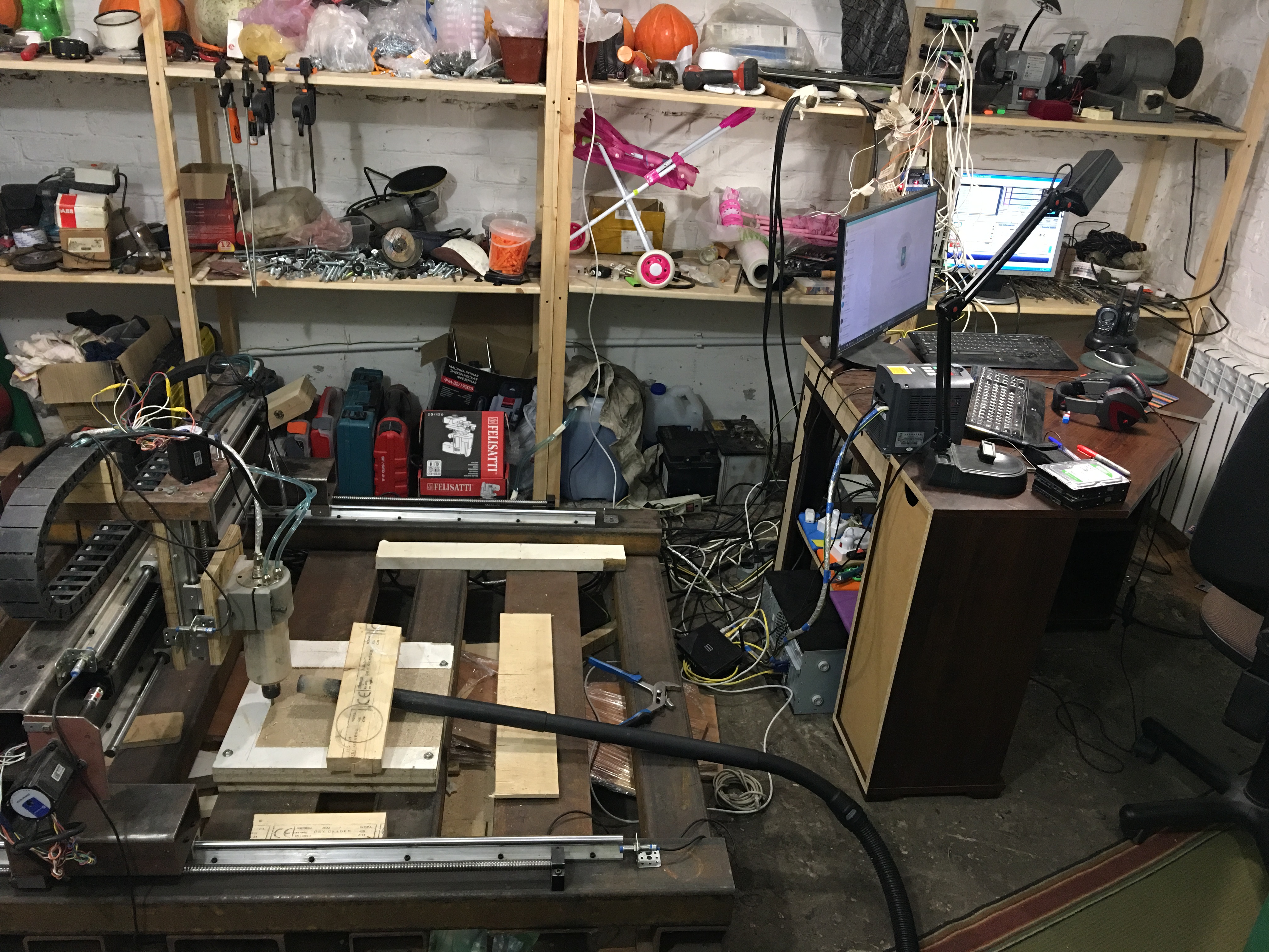

Подскажите как поднять станок на высоту около 90 см? спасибо
IMG_2847-28-12-18-07-37.JPG (5613 просмотров) <a class='original' href='./download/file.php?id=153472&mode=view' target=_blank>Загрузить оригинал (2.67 МБ)</a>
Сообщения: 2098
Re: Фрезерный по дереву 1300*1000*150 из проф трубы 120*80*6
Непонятно как-то какой совет вы хотите. Если на что поставить - лучше тумбу ему сварить нужной высоты. Если как его физически поднимать - человека 4 легко поднимут, если в одиночку, то лебедку надо (хотя бы ручную).
Lexx001
Сообщения: 122
Зарегистрирован: 06 окт 2017, 17:45
Репутация: 4
Откуда: Мучкапский (Тамбовская обл.)
Сообщение Lexx001 »
ну да, сорри, не совсем корректно выразился. С вариантом поднятия я решил - это будет хай-джек. Вопрос на что поставить станок ( желательно бюджетнее) тумбу сварить из железа это дороговато выйдет да и определённые навыки нужны. Пока остановился выложить 4 тумбы из кирпича.

Сообщение Lexx001 »
с первой стружкой меня))))
https://www.youtube.com/watch?v=zXW_MCLWHlQ
IMG_3023-10-01-19-09-07.JPG (5382 просмотра) <a class='original' href='./download/file.php?id=154165&mode=view' target=_blank>Загрузить оригинал (2.81 МБ)</a>
IMG_3024-10-01-19-09-07.JPG (5382 просмотра) <a class='original' href='./download/file.php?id=154166&mode=view' target=_blank>Загрузить оригинал (2.42 МБ)</a>
IMG_3025-10-01-19-09-07.JPG (5382 просмотра) <a class='original' href='./download/file.php?id=154167&mode=view' target=_blank>Загрузить оригинал (2.33 МБ)</a>
IMG_3026-10-01-19-09-07.JPG (5382 просмотра) <a class='original' href='./download/file.php?id=154168&mode=view' target=_blank>Загрузить оригинал (2.61 МБ)</a>

А где же косынки, о которых писал Макс? Даже в проект добавили и пропали. Шпиндель за хвост брать нельзя, почитайте форум, кто то писал и даже картинку сбрасывал с чертежами мест крепления шпинделя.

косынки будут. но будет не косынка а упор из уголка и крепиться на болтах. (пока станок на стадии калибровки, как бы не пришлось что то подкладывать между профилями балки)
крепление шпинделя знаю что не верно, просто это единственное положение при котором я достаю до стола фрезой (ошибки в расчетах) (причем пришлось подкладывать две столешницы)
следующий шаг фрезерование новой оси Z с учетом чтобы шпиндель крепился верно и доставал до стола.
чертежи уже готовы, стол ровный, теперь буду делать новые плиты для оси Z

первый блин как обычно комом, полоса по середине - сгорел комп
переставил жесткий на другой и матч 3 и винда хр сразу заработала. доделал икону правда чуток не попал. из-за этого полоса.
фото иконы ещё без дополнительной обработки, чисто из под фрезера. материал сосна для обучения.
заметил что все швп начали щёлкать, буду переустанавливать винду. пишут возможно из-за этого может быть, что новый комп.
работал пока на нём очень мало так что гайки швп ещё не должны были засориться
