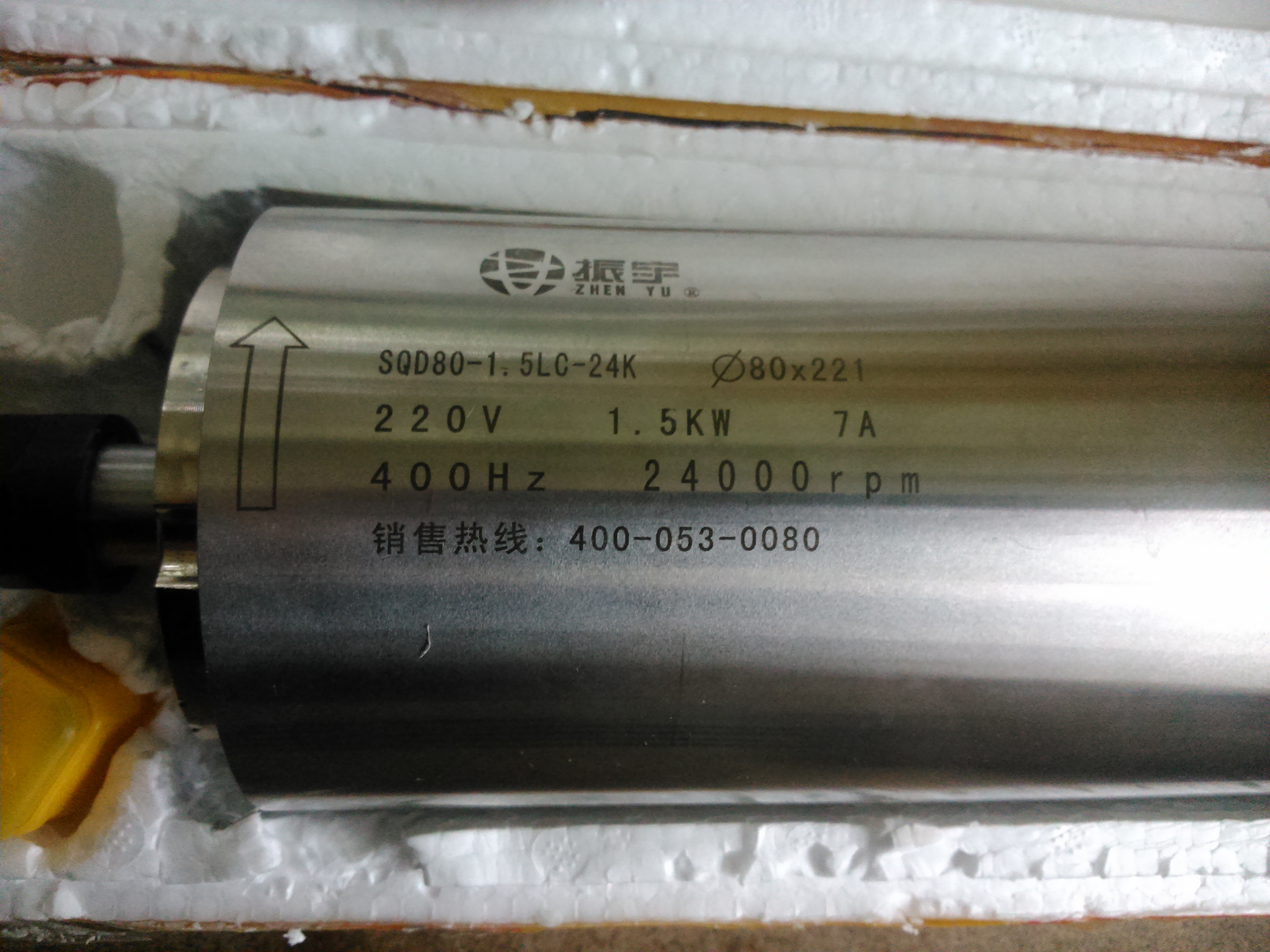

Приехала посылочка! Шпиндель впечатляет! Было решено вместо 800 Вт брать 1,5 кВт- цена отличается не существенно. Один не приятный момент- отсутствует одна из гаек штуцера охлаждения.
DSC_1637.jpg (4038 просмотров) <a class='original' href='./download/file.php?id=145126&mode=view' target=_blank>Загрузить оригинал (2.9 МБ)</a>
DSC_1640.jpg (4038 просмотров) <a class='original' href='./download/file.php?id=145124&mode=view' target=_blank>Загрузить оригинал (1.71 МБ)</a>
