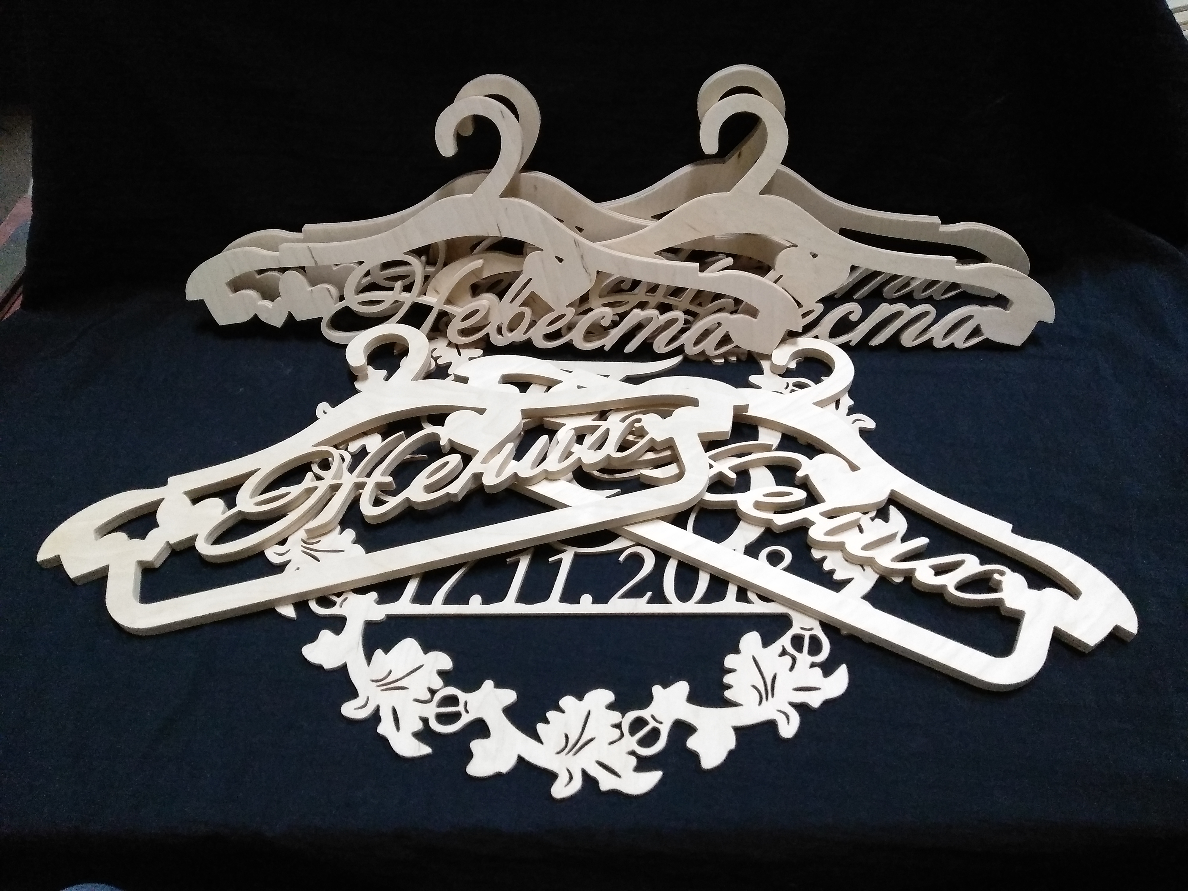

И кучка вешалок)
IMG_20180912_000439.jpg (2755 просмотров) <a class='original' href='./download/file.php?id=146044&mode=view' target=_blank>Загрузить оригинал (1.07 МБ)</a>
IMG_20180911_221445.jpg (2756 просмотров) <a class='original' href='./download/file.php?id=146042&mode=view' target=_blank>Загрузить оригинал (3.43 МБ)</a>

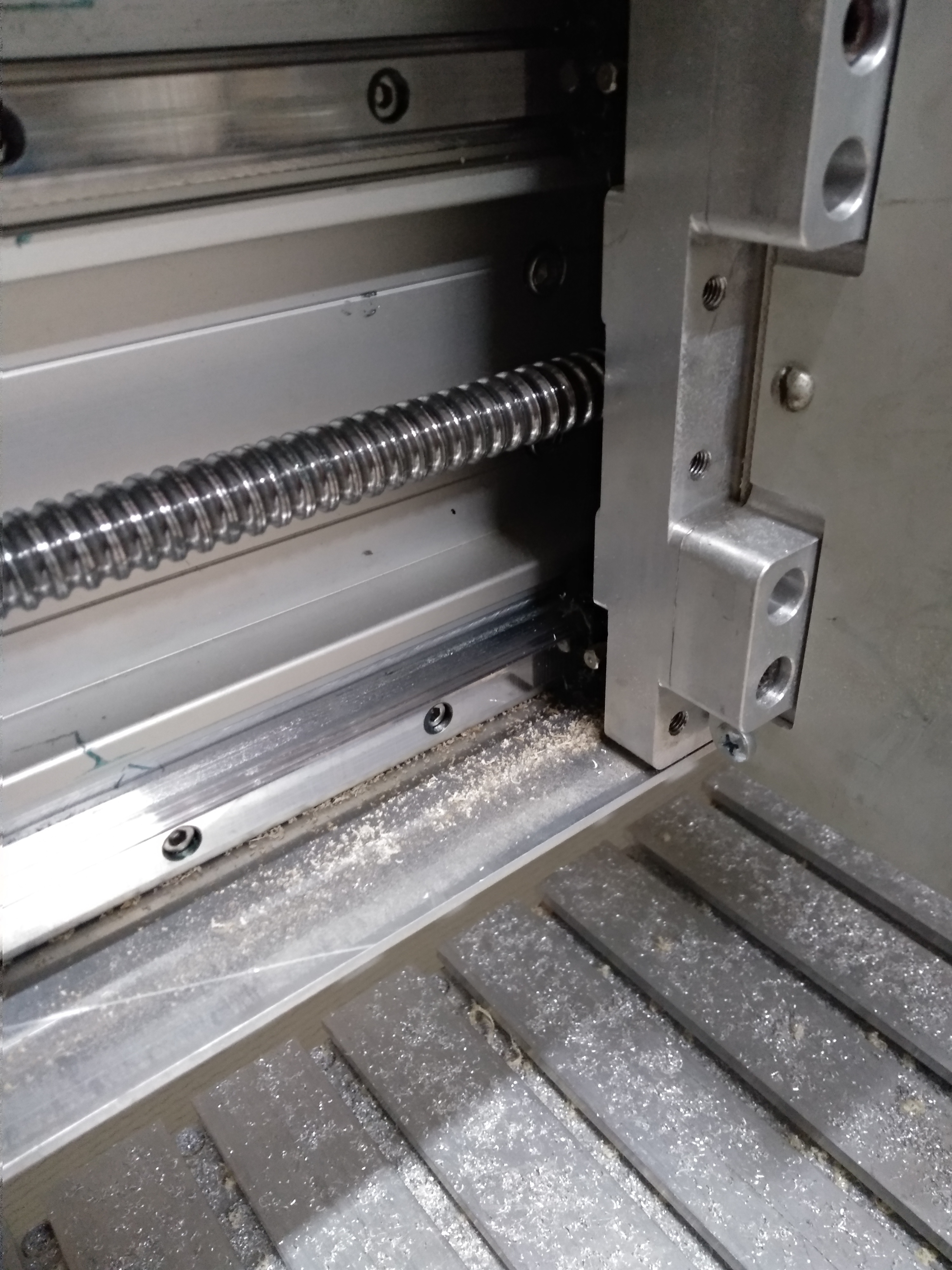

Заглянул сегодня под капот станка. В принципе все супер
IMG_20180915_201440.jpg (2640 просмотров) <a class='original' href='./download/file.php?id=146357&mode=view' target=_blank>Загрузить оригинал (1.66 МБ)</a>
IMG_20180915_201455.jpg (2640 просмотров) <a class='original' href='./download/file.php?id=146358&mode=view' target=_blank>Загрузить оригинал (2.82 МБ)</a>
IMG_20180915_201513.jpg (2640 просмотров) <a class='original' href='./download/file.php?id=146359&mode=view' target=_blank>Загрузить оригинал (2.65 МБ)</a>

Напомни, у тебя на 600 мм винт 16 мм? Или 20 ставил?
Не колбасит его? Какие максимальные скорости достижимы?
Re: Станок 600х400х150 мм
Везде 1605. Максимум я 10 м/мин крутил. Это с 1/2 дроблением. Но работаю на 2,5 м/мин, т е на 1/8 дроблении

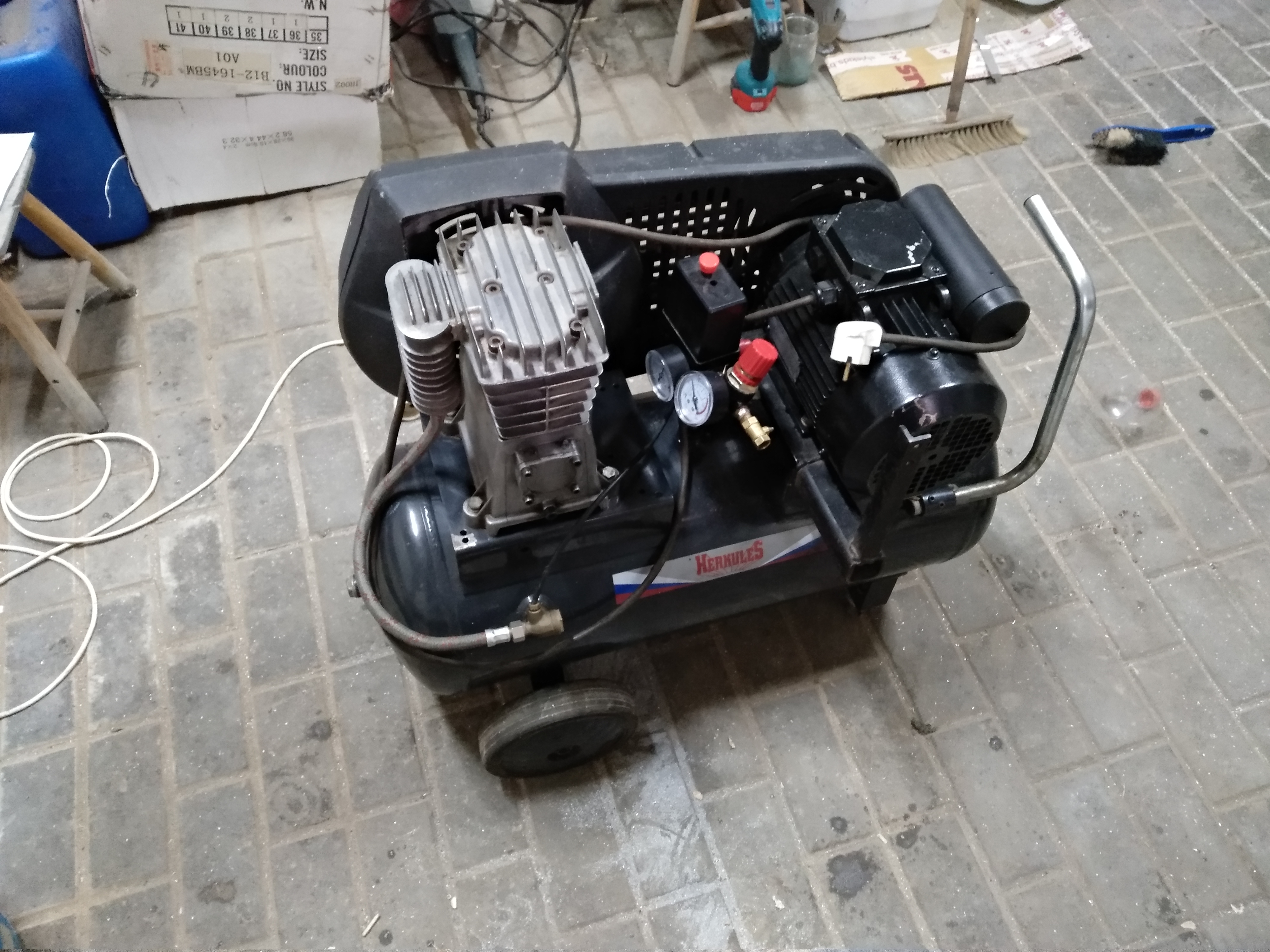

Скоро и я туманить буду. Заказал туманилку с Китая. Пока будет ехать, придумаю какой нибудь простой обдув
IMG_20180918_172759_HHT.jpg (2418 просмотров) <a class='original' href='./download/file.php?id=146539&mode=view' target=_blank>Загрузить оригинал (3.47 МБ)</a>
