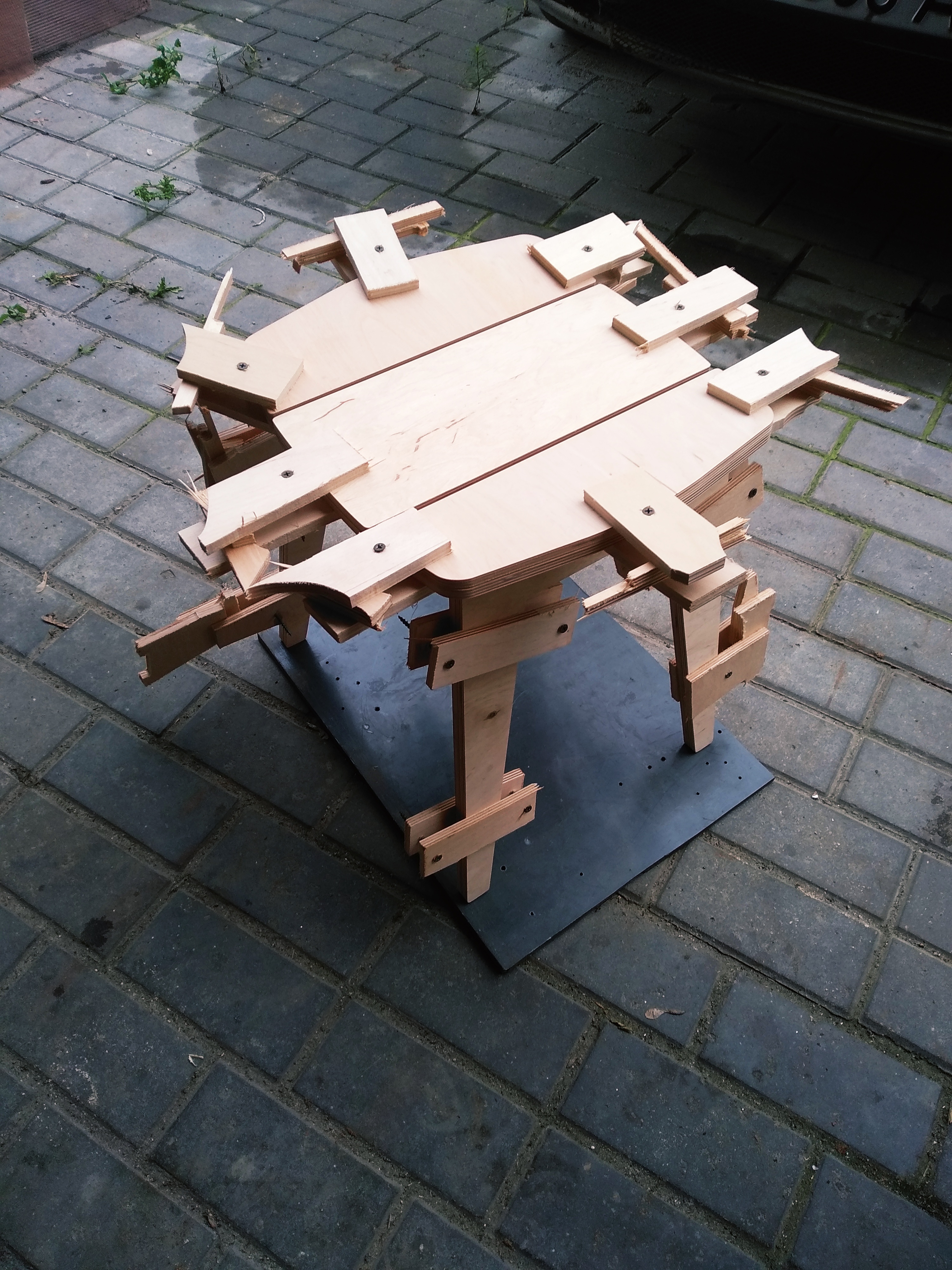

Когда нет струбцин....... :lol:

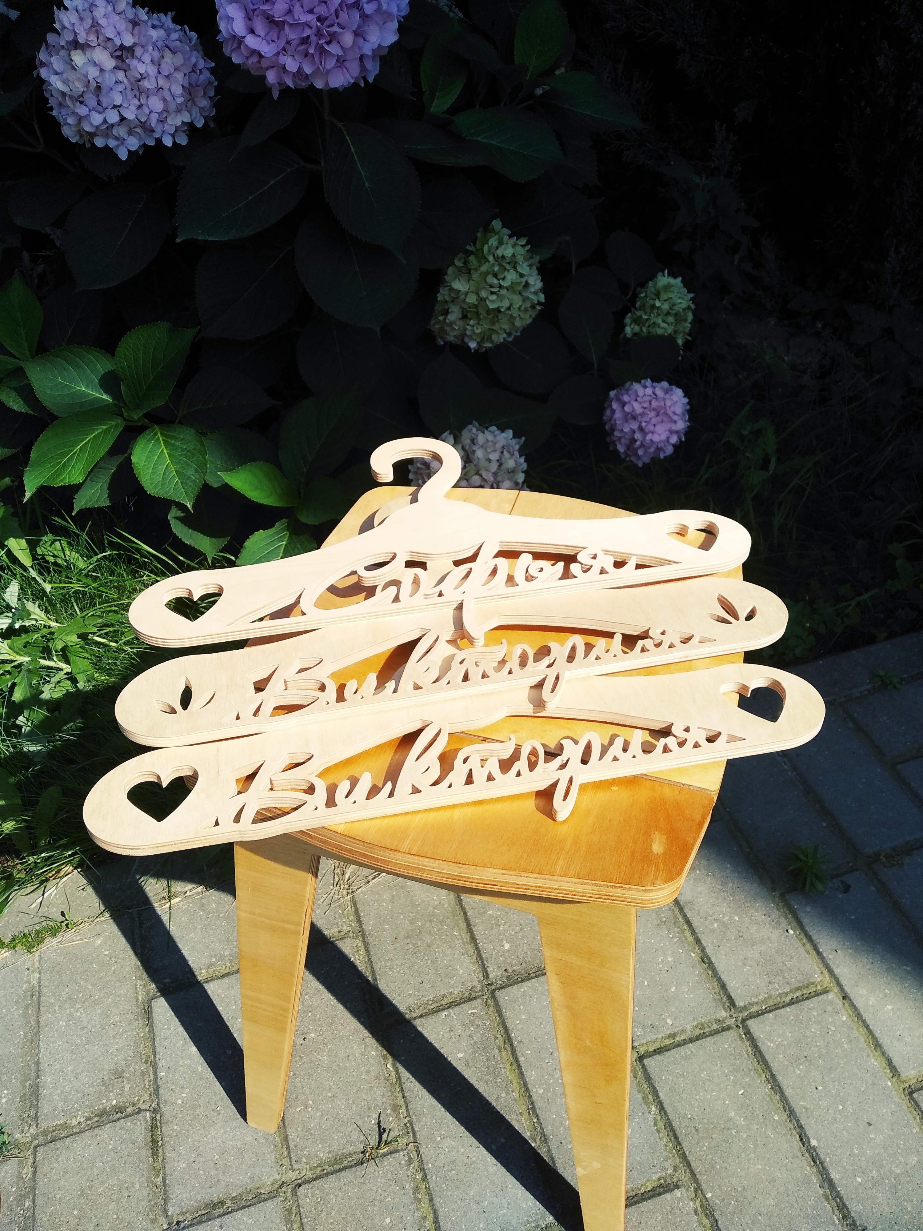

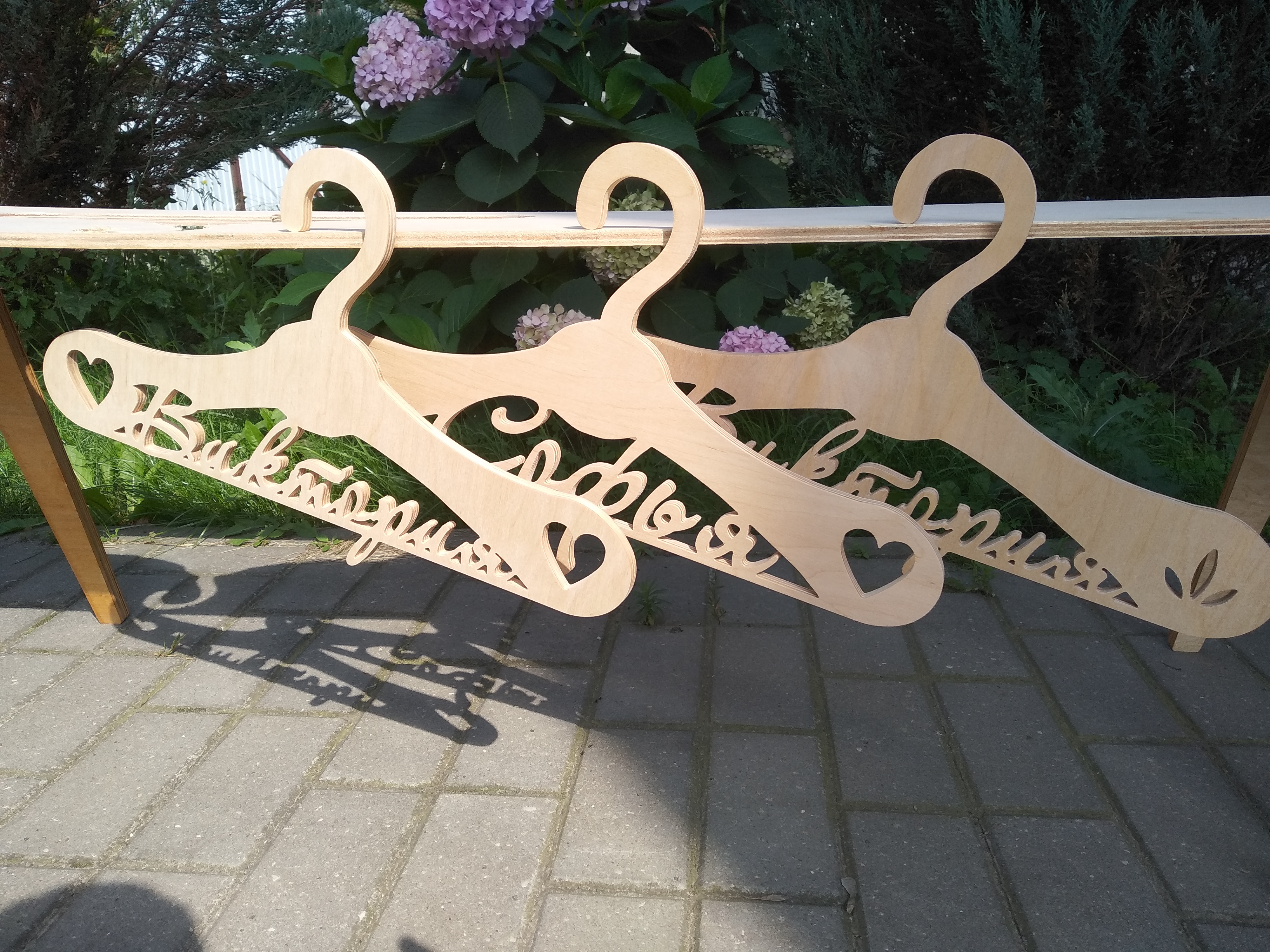

Покрыл табуретки лаком, в два слоя, нарезал вешалок детям. Все довольны, и я при деле)

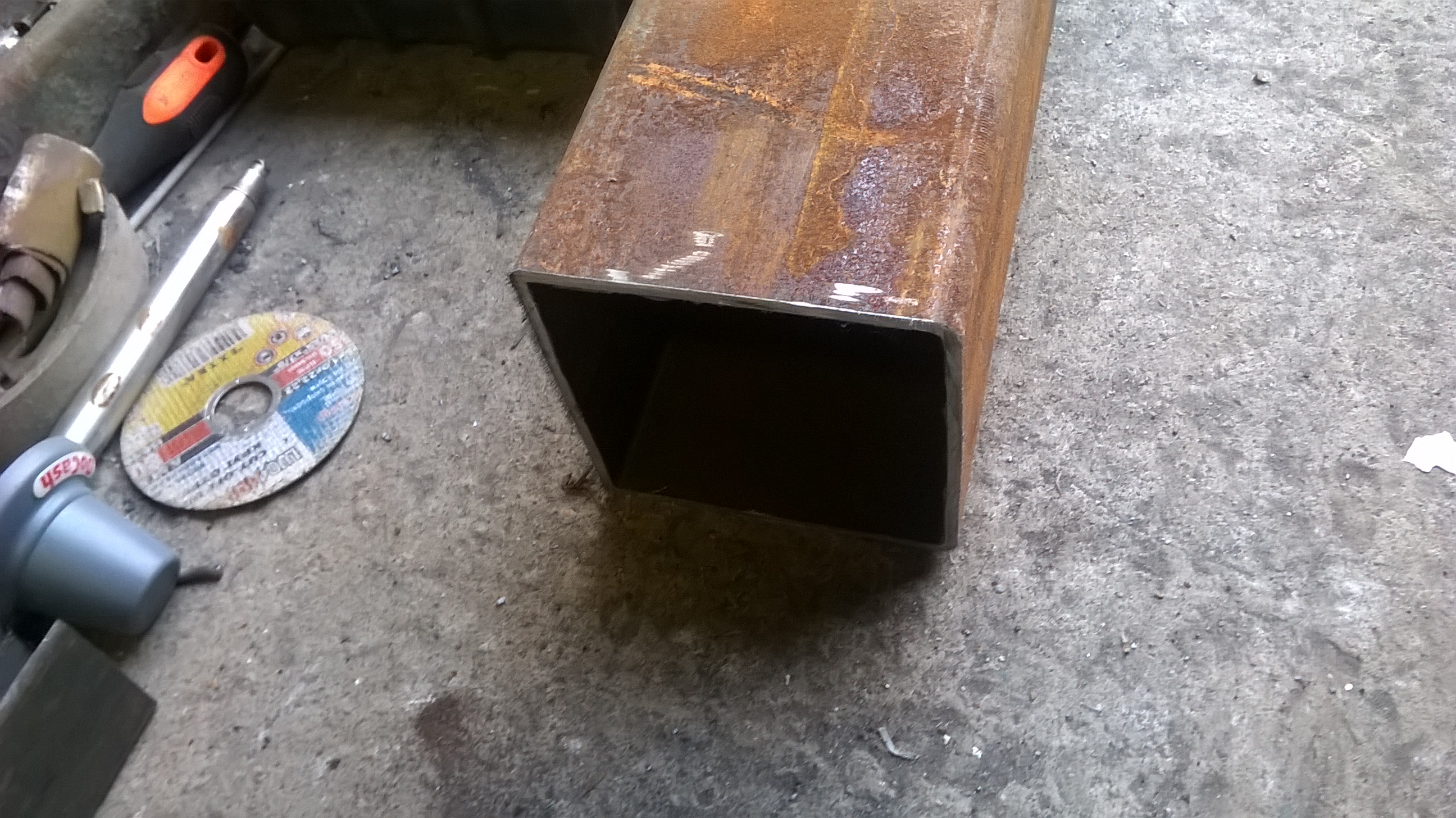

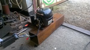

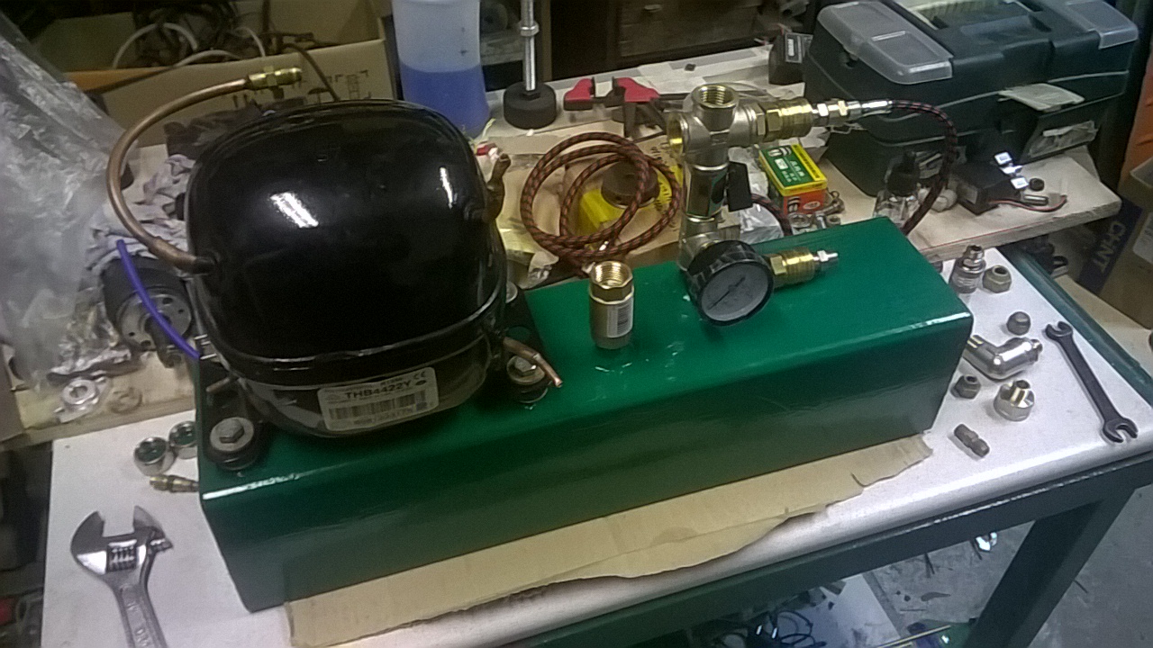

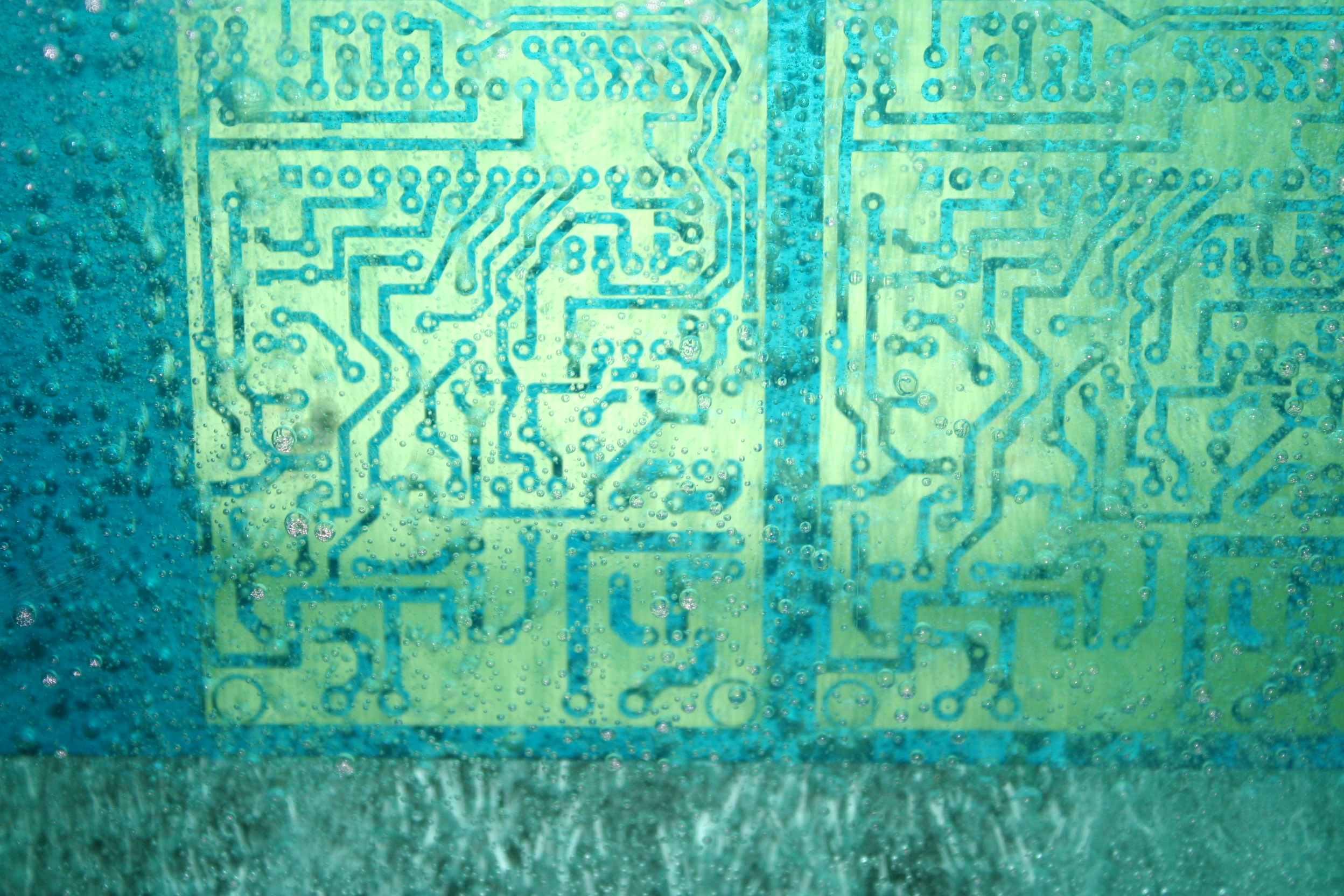

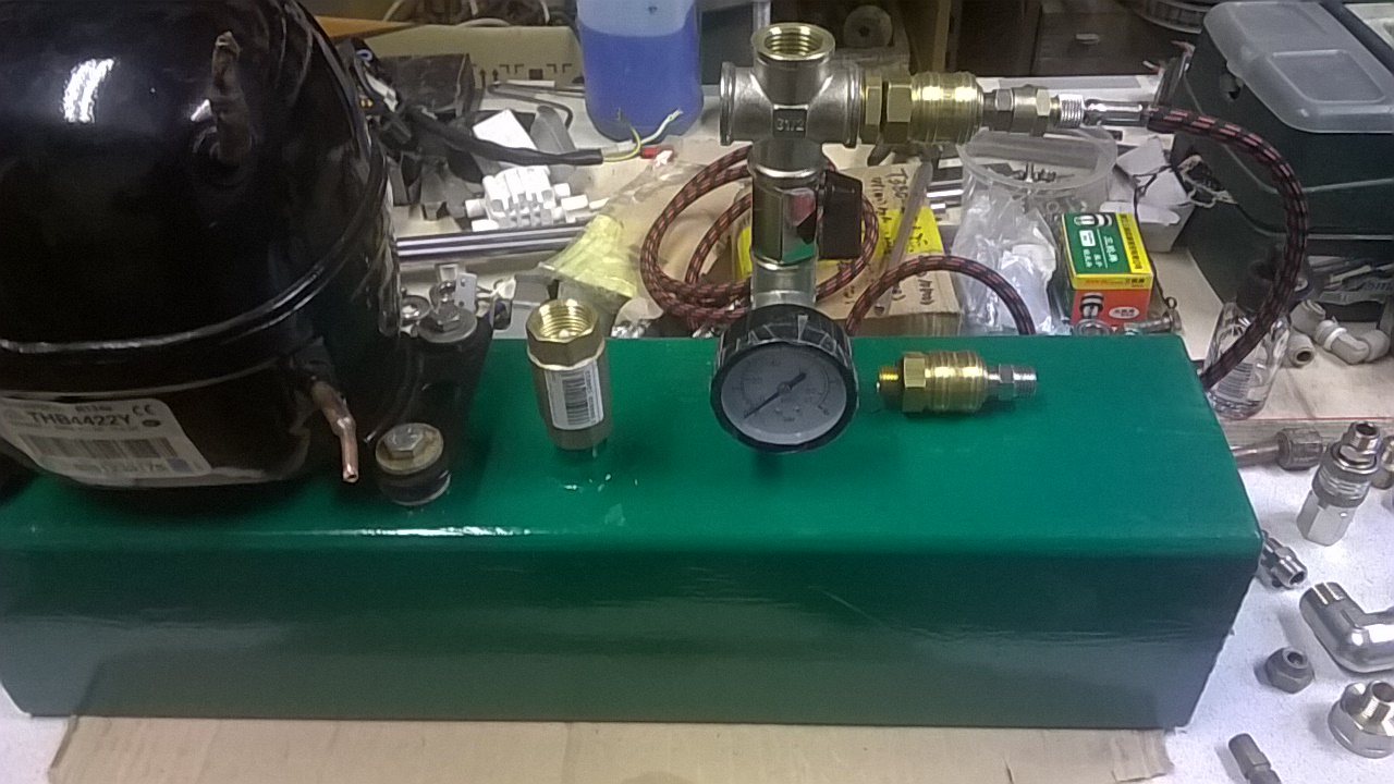

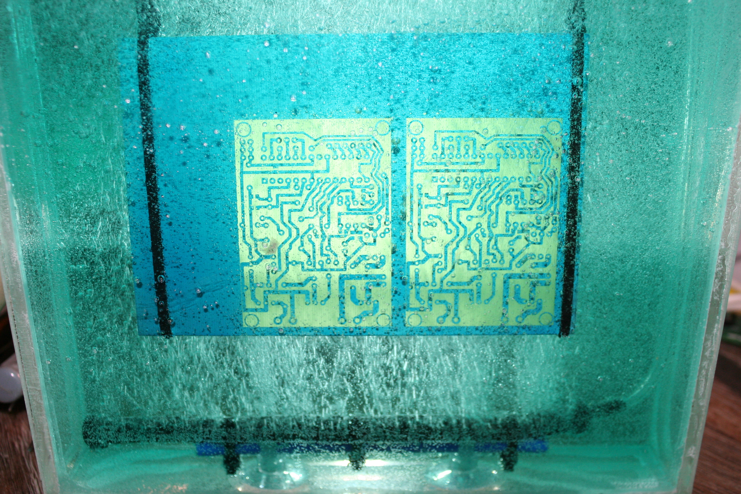

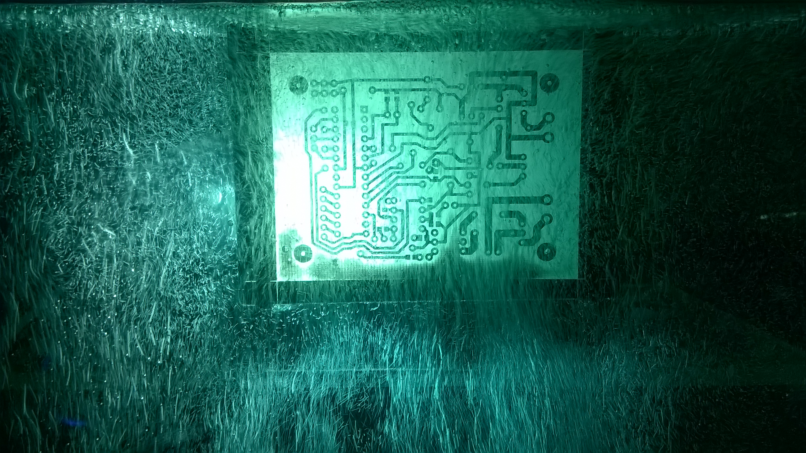

По компрессору от холодильников, работать будет, только масло нужно заменить, я использовал для поршневых, почему замена?!, дело в том что фреоновое масло гигроскопично и впитывает в себя влагу, пока работать будет, но со временем может клину дать. У компрессора есть три трубки, две из них используется для всаса и сервисная для закачки, штуцер или обжим, нагнетательная тоньше. Для лучшего охлаждения открыть две трубки и закрепить на них фильтра, можно топливные от авто, прозрачные, масло выкидывается с нагнетом, но не в больших объемах, но следить за уровнем необходимо, максимальное давление лучше ограничить до 6 бар. нужен регулятор давления. Компрессор имеет внутреннюю защиту, тепловой предохранитель, иногда срабатывает, если долго его, эксплуатировать. Использую и для пузырьковой ванночки для травления.

sergey27rus писал(а):Использую и для пузырьковой ванночки для травления
а шо? аквауриумный уже не канает?))
sergey27rus
Сообщения: 1129
Репутация: 730
Re: Станок 600х400х150 мм
Сообщение sergey27rus »
Ну мне и так нравиться, а аквариумный по назначению работает

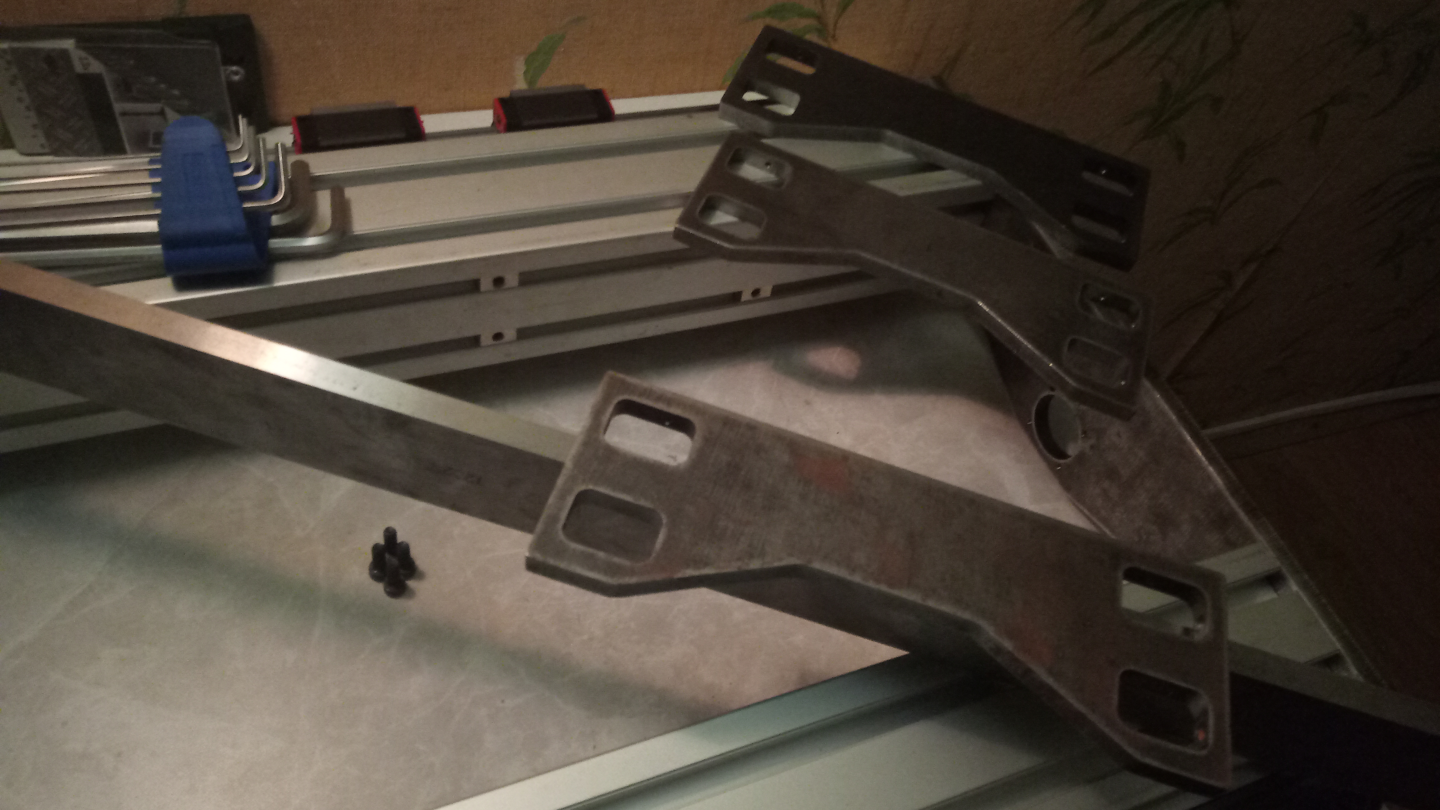

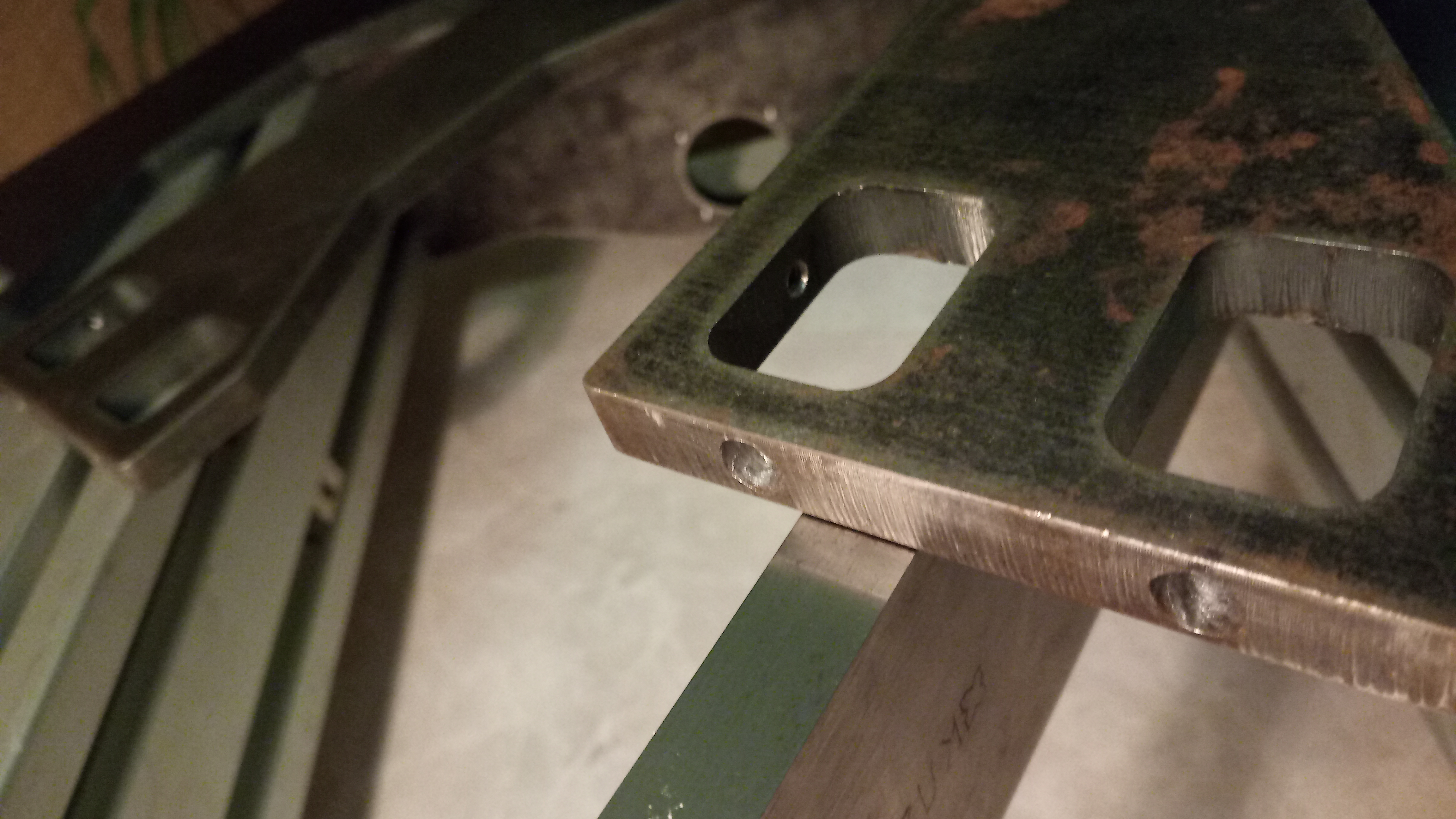

интересует возможность изготовления комплекта деталей следующего характера, так как вы уже имели дело с подобными деталями :headphones: алюминий обрабатывать не пора ли? :)
IMG_20180731_235407.jpg (3430 просмотров) <a class='original' href='./download/file.php?id=143721&mode=view' target=_blank>Загрузить оригинал (2.57 МБ)</a>
IMG_20180731_235522.jpg (3430 просмотров) <a class='original' href='./download/file.php?id=143722&mode=view' target=_blank>Загрузить оригинал (2.83 МБ)</a>
знакомые грабли))))
Алюминий пора пилить уже, согласен)

имей ввиду тогда как что :good: кстати каким способом выставить соосность передней и задней поперечины?
Последний раз редактировалось al_us 01 авг 2018, 00:39, всего редактировалось 1 раз.
хорошо)

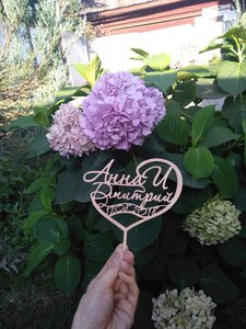

Попробовал сегодня кукурузку 1мм диаметром. Результатом доволен)

sima8520 писал(а):Попробовал сегодня кукурузку 1мм диаметром. Результатом доволен)
какие режимы?
1700 мм/мин подача, 0,5 по Z. 11400 обороты
rage
Сообщения: 996
Репутация: 621
Откуда: МО
Сообщение rage »
sima8520 писал(а):1700 мм/мин подача, 0,5 по Z. 11400 обороты
Чет как то не очень. Почему именно такой режим выбрал?
А вы привыкли на 20м/мин фрезеровать?
Первое, у меня всего одна 1 мм фреза :hehehe:
Второе, ширина букв/цифр в некоторых местах 0,8-0,9 мм :? при фрезеровке может вырвать обрезок, поломав весь рисунок и прощай деталь. Ладно если деталь поломается..... Короче, оно мне надо? Лучше медленно и уверенно, чем быстро и не известно с каким результатом

sima8520 писал(а):А вы привыкли на 20м/мин фрезеровать?
Да нет, просто фанеру по 0.5 мм пилить как то странно. До 4 мм пилю за один проход (1 мм фрезами). 2мм фрезами до 6 мм за один проход.
