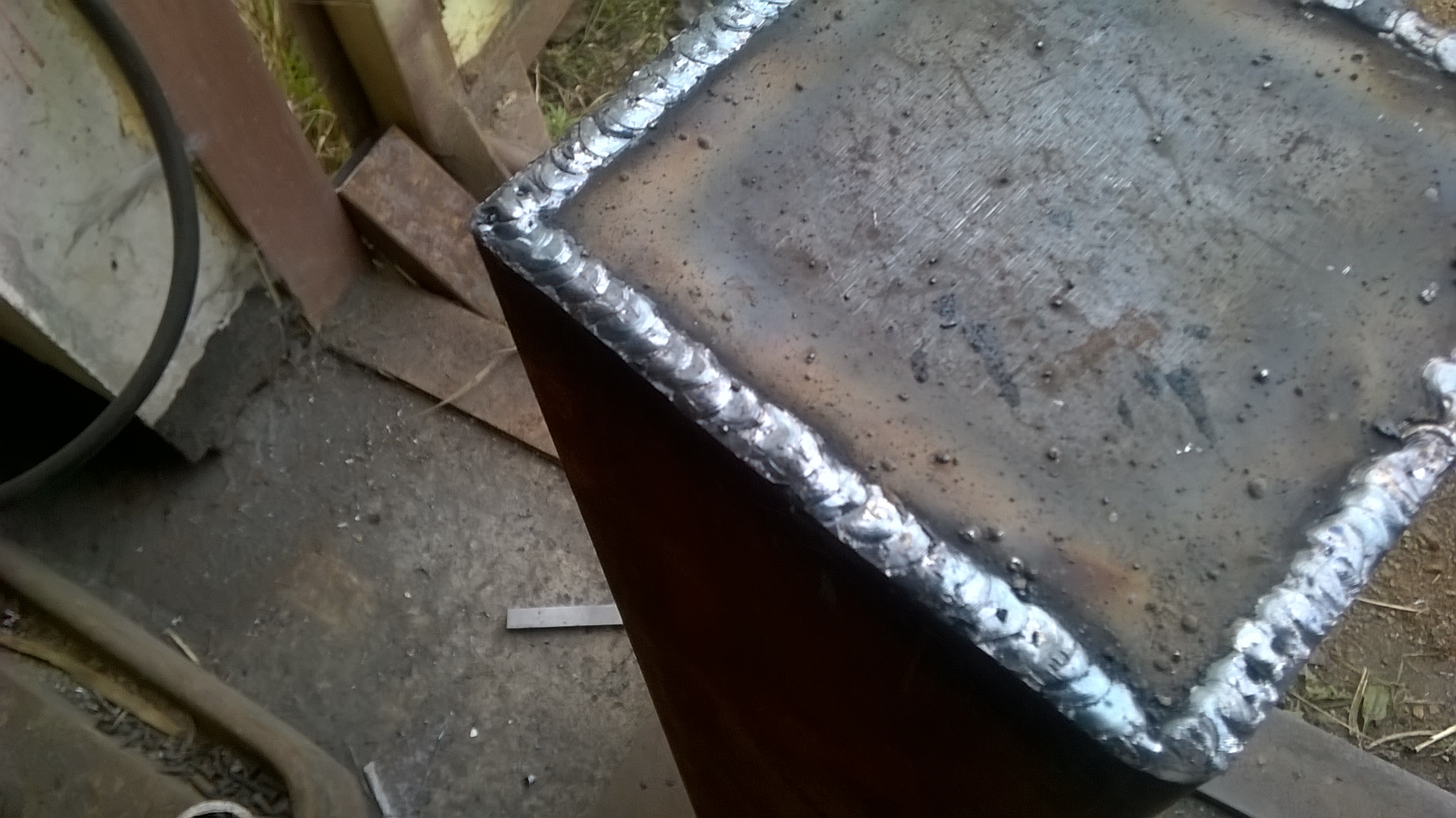

Когда нет струбцин....... :lol:
IMG_20180727_182449.jpg (3921 просмотр) <a class='original' href='./download/file.php?id=143515&sid=2de78ef241aa52ce36c0b6a15995262c&mode=view' target=_blank>Загрузить оригинал (3.76 МБ)</a>
