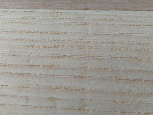

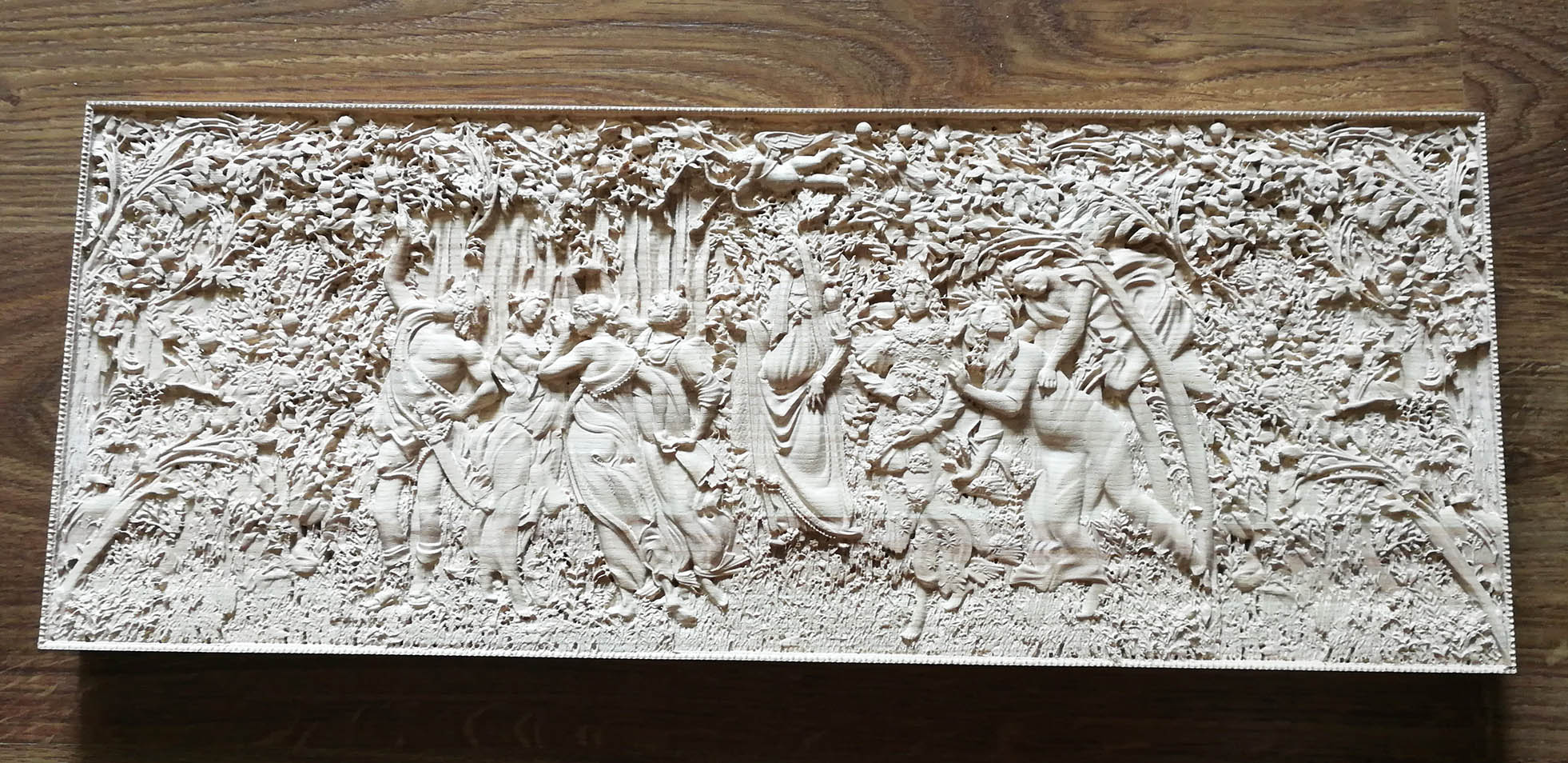

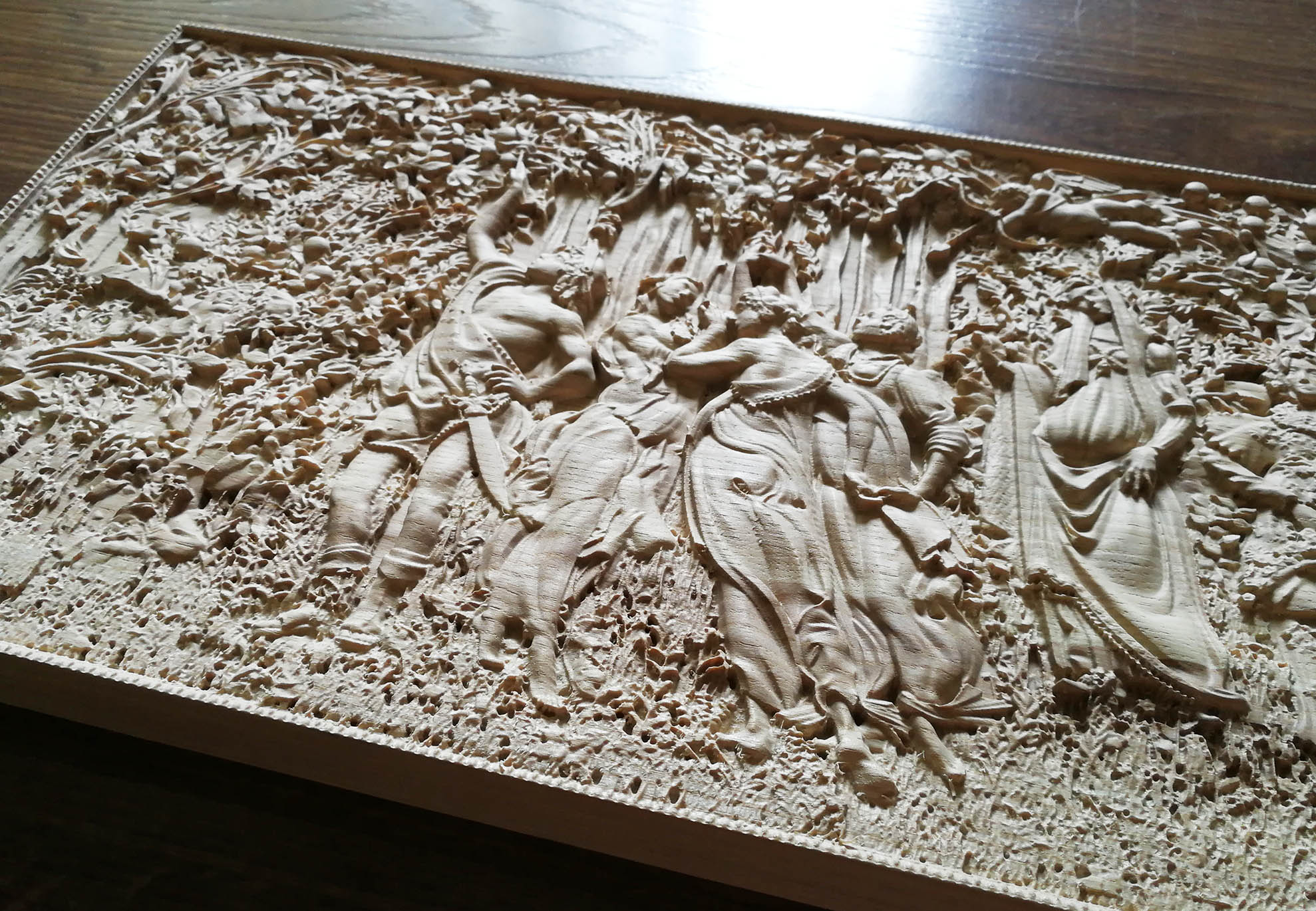

Чуть порезал. Ясень. Размер 515x200. Время обработки морковкой R0.5 - 21 час. Из под станка. Не чистил пока.

Плюс то я поставил, но местами как то не очень, по-моему. Как выгрезенные куски убирать думаешь?

Kiriller писал(а):Плюс то я поставил, но местами как то не очень, по-моему. Как выгрезенные куски убирать думаешь?
А где такие куски? По моему все нормально. Поакжи что увидел. Не первый раз режу. Ничего не выгрызает. Ворс почищу еще. Модель, конечно, не лучшего качества.

На людях ниже пояса явственные полосы. Может, конечно, на фото такое...

Kiriller писал(а):На людях ниже пояса явственные полосы. Может, конечно, на фото такое...

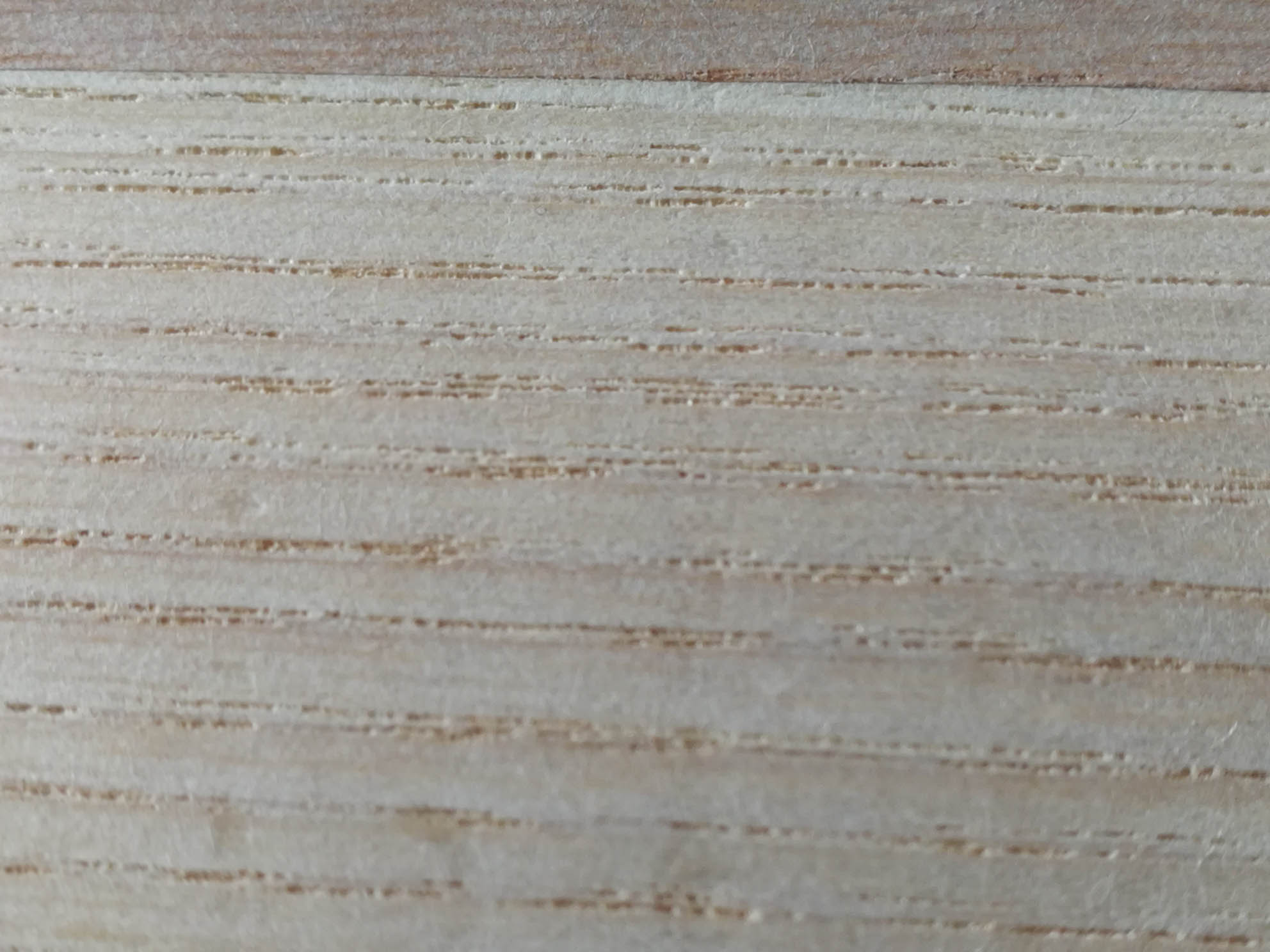

Семен Семеныч! Это дерево! Не пластмасса. Кольца годичные. Поры. Где-то мягче, где-то тверже. Полос от фрезы не наблюдаю. Есть одна маленькая полоска от остановки. Пилил за два раза. Но это терпимо. Зашлифуется.
Вот такое оно. Дерево. Фото при увеличении.
IMG_20180703_175512.jpg (3911 просмотров) <a class='original' href='./download/file.php?id=142264&mode=view' target=_blank>Загрузить оригинал (235.53 КБ)</a>

Ааа. Я к буку привык- там такой фигни нет.
Сообщения: 3023
Re: ЧПУ фрезерный станок (Бобр) 600x500 мм по дереву и не то
Граб вообще как пластик. А сосна...

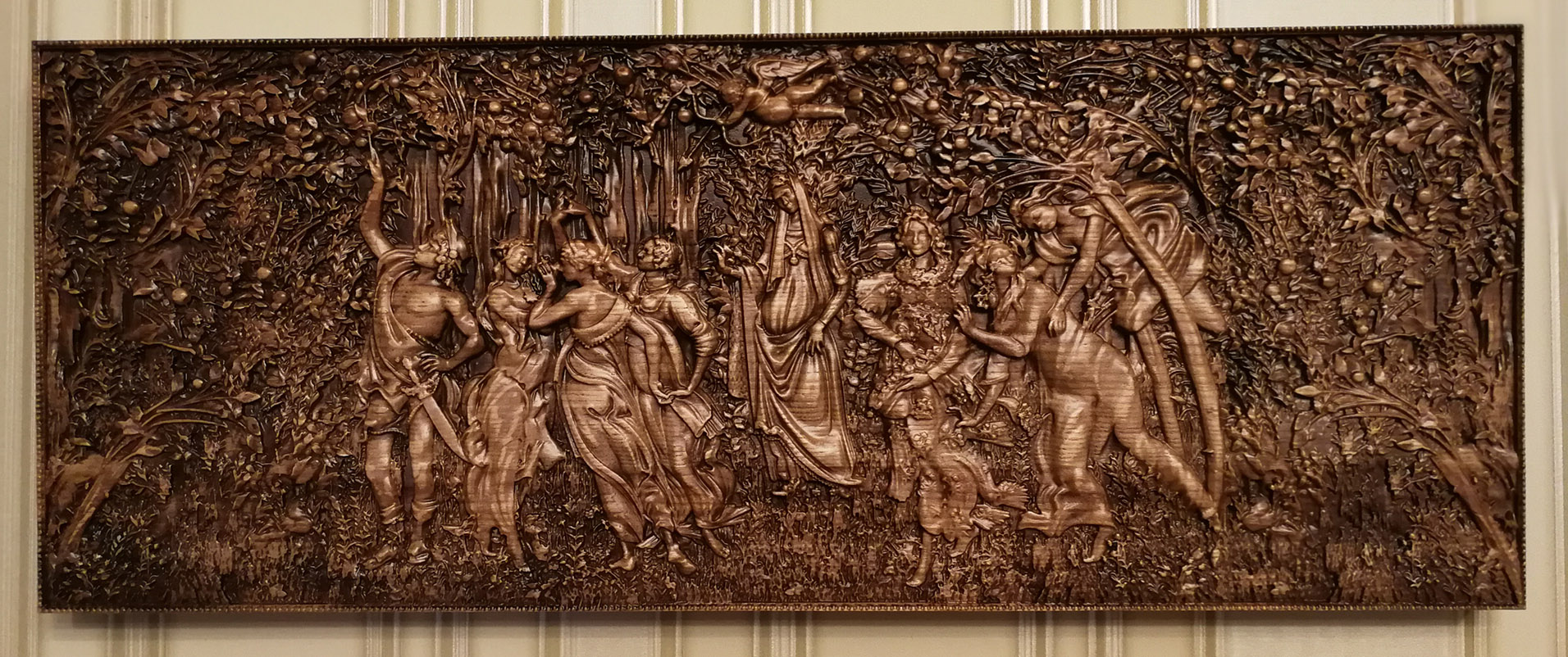

Доделал панно. Маляр из меня никакой. Времени совсем мало стало. Станок практически простаивает.

Сколько времени ушло на фрезеровку?

Какие скорости и ускорения? Не много столько времени?
Сообщения: 3023
Скорость я всегда по максимуму ставлю. 6м/мин. Ускорение по всем осям 1000. Но из за сложности рельефа скорость падает. Если ускорения задрать по выше, то не особо приятно наблюдать конвульсии механики. А по факту на час быстрее получится.

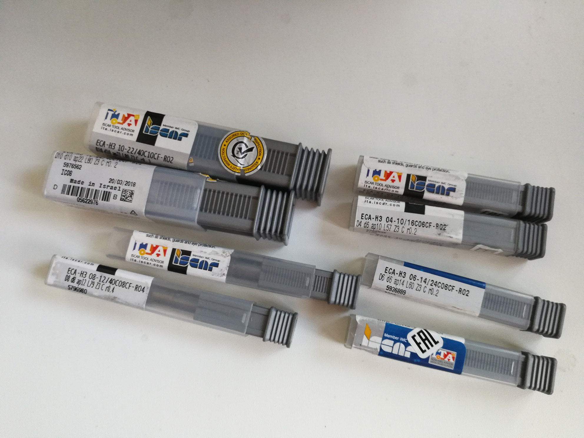

Благодаря наводке Евгения (Udjin) :beer_blow: :beer_blow: :beer_blow: сегодня прибыли фрезы Iscar :good: :good: :good: . Буду и я пробовать хорошие, а не Тайвань с Китаем.
