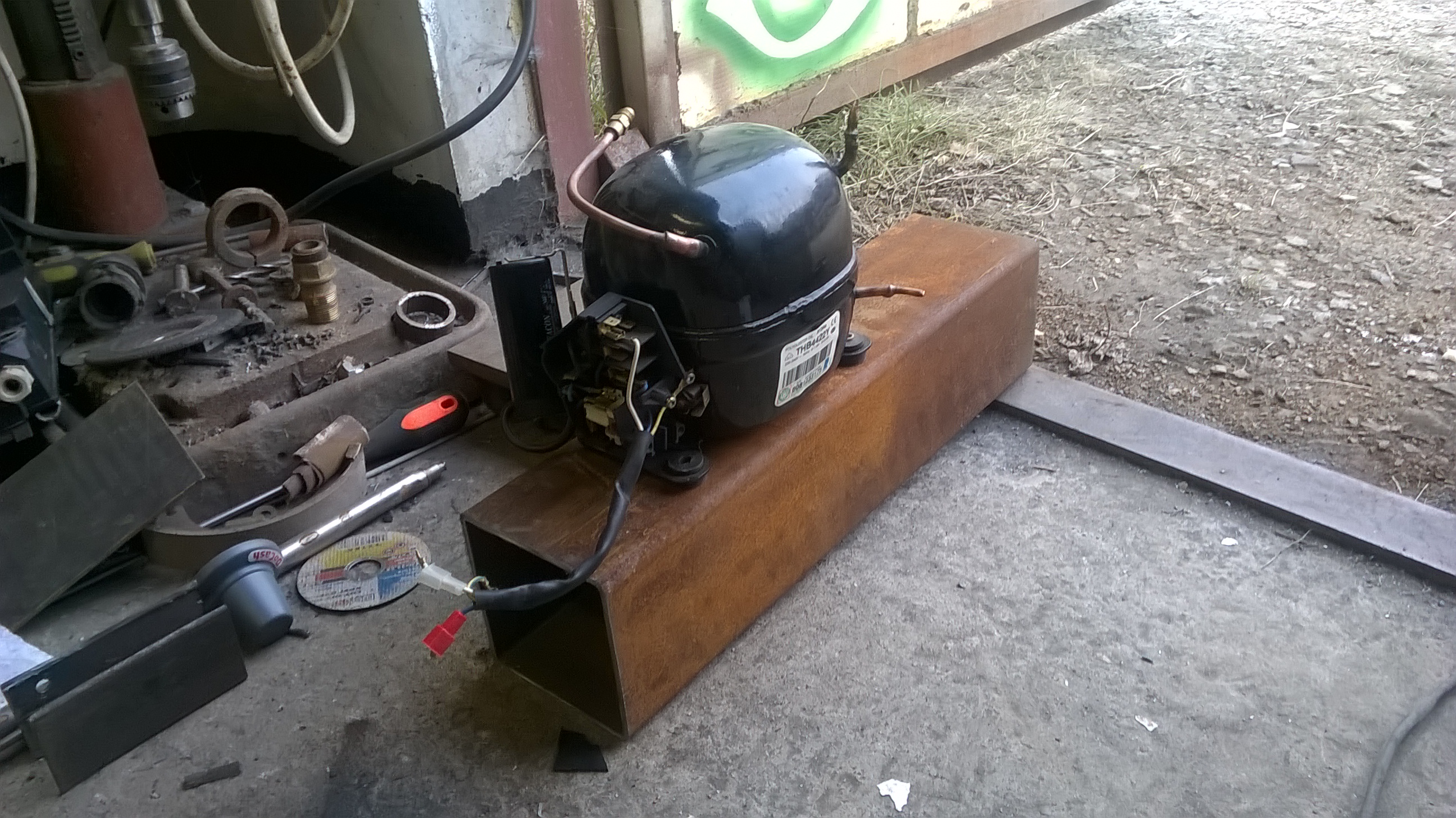

По компрессору от холодильников, работать будет, только масло нужно заменить, я использовал для поршневых, почему замена?!, дело в том что фреоновое масло гигроскопично и впитывает в себя влагу, пока работать будет, но со временем может клину дать. У компрессора есть три трубки, две из них используется для всаса и сервисная для закачки, штуцер или обжим, нагнетательная тоньше. Для лучшего охлаждения открыть две трубки и закрепить на них фильтра, можно топливные от авто, прозрачные, масло выкидывается с нагнетом, но не в больших объемах, но следить за уровнем необходимо, максимальное давление лучше ограничить до 6 бар. нужен регулятор давления. Компрессор имеет внутреннюю защиту, тепловой предохранитель, иногда срабатывает, если долго его, эксплуатировать. Использую и для пузырьковой ванночки для травления.
