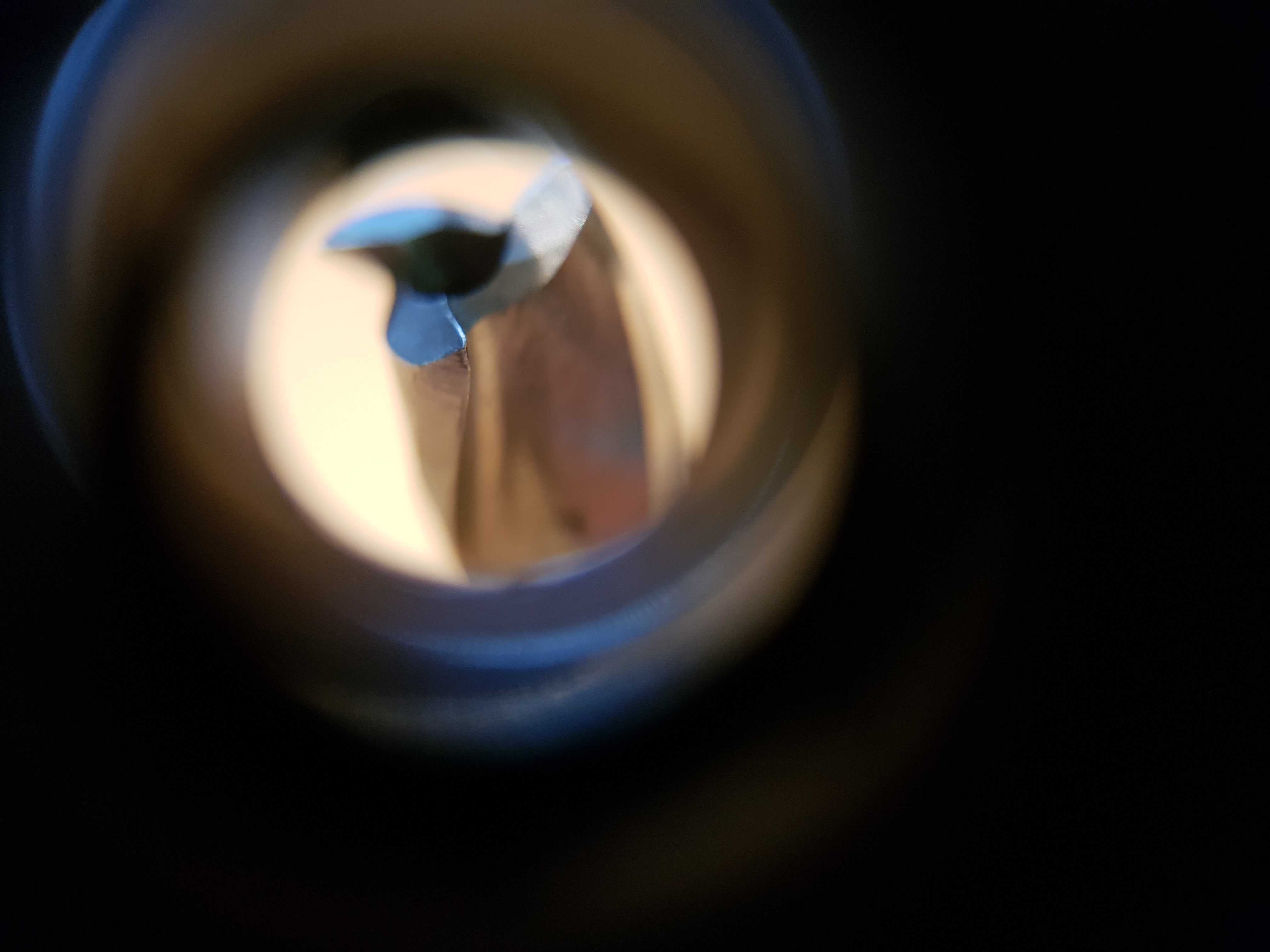

Эксперименты, эксперименты =)
В общем взял 6-ку из Р18 трухзубую. Поставить ей 5к оборотов, подачу 200мм/мин.
И как давай драть, пока заготовка не отвалилась от малярного скотча =)))
Микроскопия кромок показала что скорость резания велика на кончике фрезы - его, этот кончик отпускает и он начинает стачиваться.
Характерная такая подточка и следы побежалости вокруг уголка РК. Собственно о чем и писал, Сэр aftaev. :good:
А еще при этом (могу ошибаться в выводах - поправьте если что) металл не строгает, а.... сминает в спиральку.

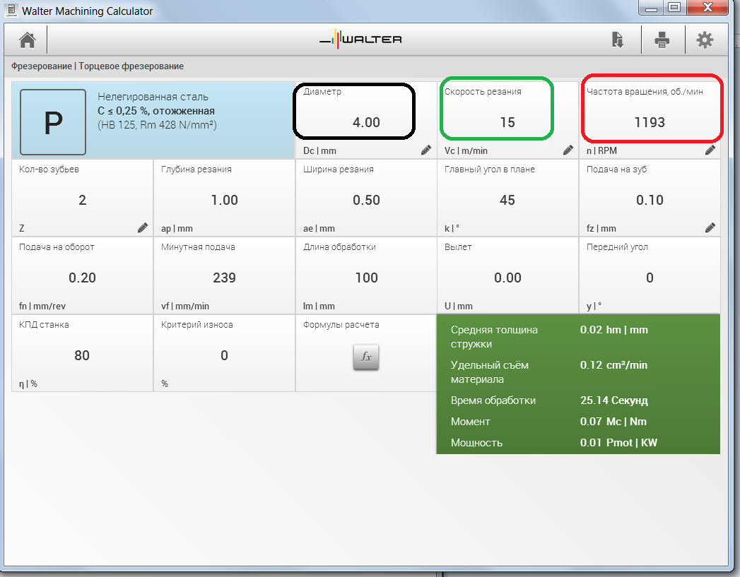

Dmaster писал(а): Это слишком даже для Р18 . Это 265 метров. метров 120 её предел. вообще 50-60
Дак вроде бы 90-100 получается.
Я может чего не так вбиваю?
2018-06-03_16-21-50.png (3977 просмотров) <a class='original' href='./download/file.php?id=140410&mode=view' target=_blank>Загрузить оригинал (90.32 КБ)</a>
Наверное есть какой-то документ со всеми этими скоростями резки времен СССР?
П.С. потихоньку начинает доходить что такое скорость резания и откуда у нее растут ноги :hehehe:
UPD: Вот чего нашел.
Различают стали обычной производительности (скорость резания до 20 м/мин) (марки Р9, Р12, Р18, Р6М5, Р9К10), стали повышенной производительности (скорость резания до 70 м/мин) (марки Р6М5К5, 10Р6М5Ф3, Р10К5Ф5) и порошковые стали (скорость резания до 100 м/мин) (марки Р6М5К5-М, Р6М5К5-ОМ, 10Р6М5К5Ф3-ОМ)

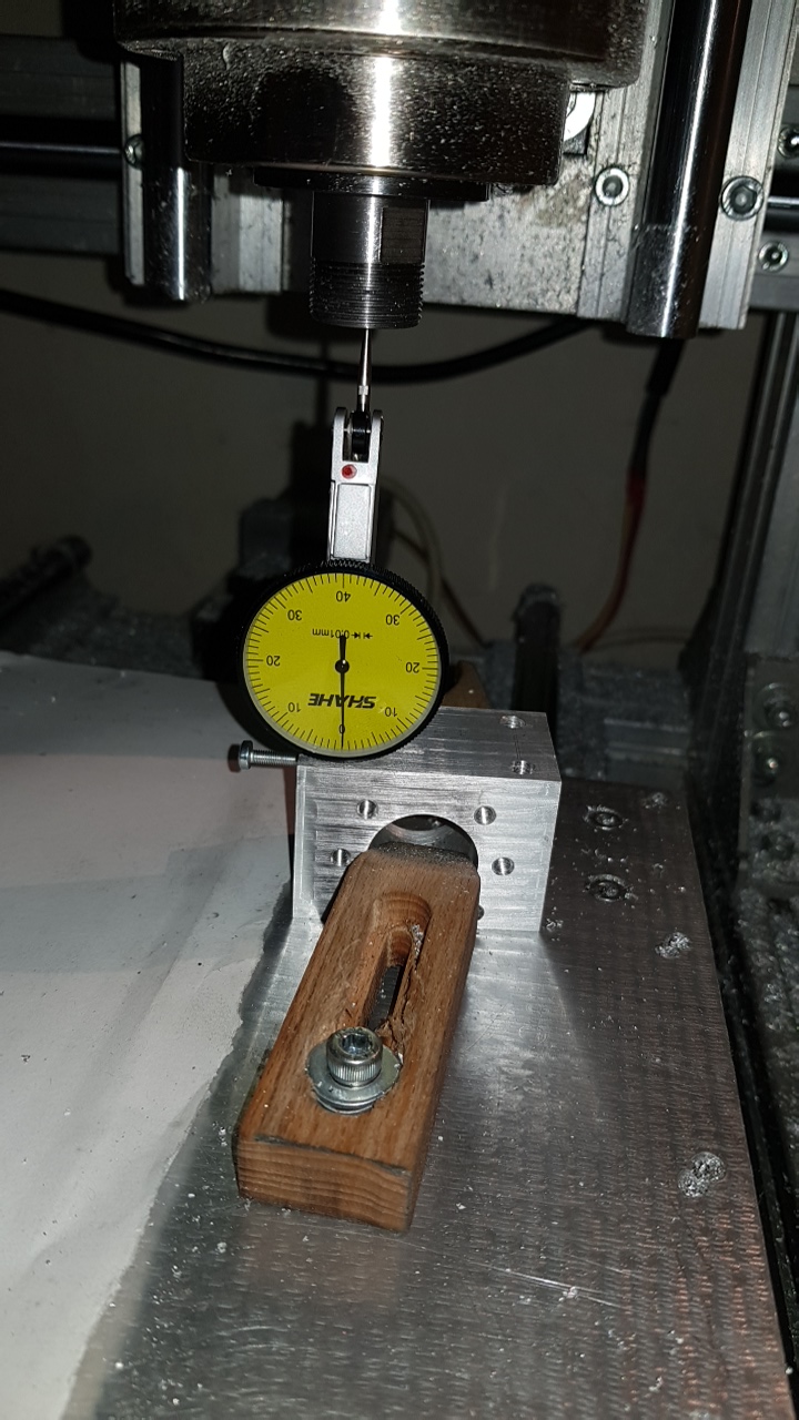

В общем поставил индикатор в опору и давай всякое измерять. Интересно же, блин!
Намерил биение внутри конуса шпинделя - 0,003-0,004 где-то (индикатор соточный).
Поставил обломок фрезы 6мм, цангу... биеные на вылете из шпинделя 0.02-0.03мм :hehehe:
Идем дальше - погнул портал во всех напрявлениях - ну гнется есс-но соток на 8.
И нашел странное - у меня дрыгостол же... если давить вдоль оси ШВП - выдавливаю десятку :wtf: При этом ШВП шагает без люфтов по сотке - 10 шагов туда-10 сюда, все видно с первого шага...
Какого черта спрашивается? Опоры? Есть какой-то метод их проверки не разбирая все я вся?

Re: Нужна помощь по проекту фрезера по дереву.
Закрепи стойку индикатора рядом с опорой а щуп упри в торец швп. Потом упри щуп в корпус опоры чтобы проверить насколько гнется крепление опоры. Далее вычитаем второй замер из первого и получаем величину прожима подшипников опоры.

frezeryga писал(а):получаем величину прожима подшипников опоры.
наверное все же не только прожима подшипников, но и прожима гайки швп плюс прожим самого винта....
