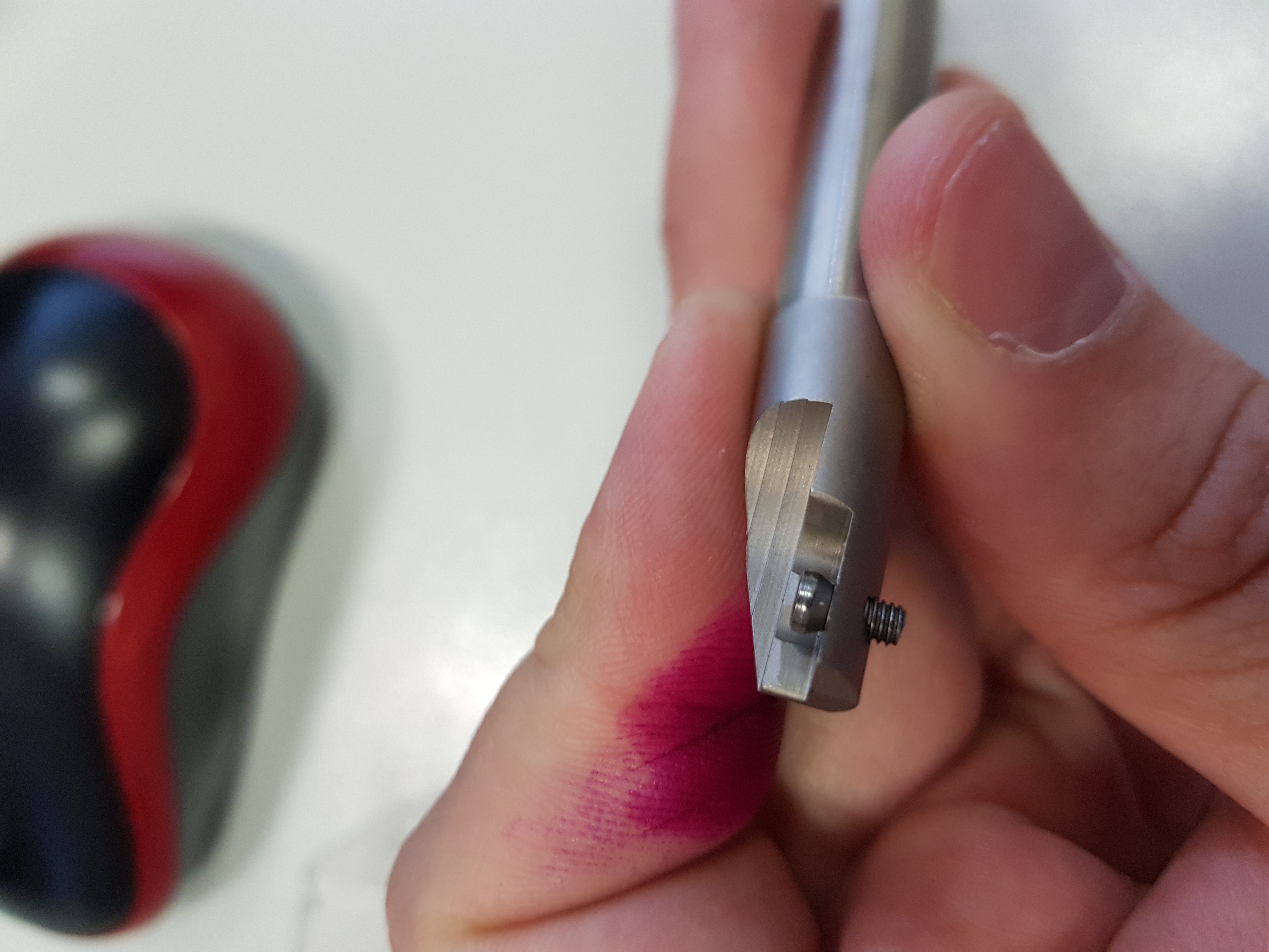

Прислали борштангу для финишных лицевых, пластины еще в пути

И самое главное. Знакомый из Питера прислал 1л концентрата СОЖ, вот из такой бочки:
https://abamet-shop.ru/catalog/metalloo ... -bc-25-md/
Разводится до 5%.... думаю хватит надолго. ;)
2018-06-09 14-06-22.JPG (3734 просмотра) <a class='original' href='./download/file.php?id=140967&mode=view' target=_blank>Загрузить оригинал (3.67 МБ)</a>
Буду на выходных экспериментировать, подача жидкости практически готова.

Торчать из державки должна минимально. Не жалей, обрезай.
Не пытайся использовать для точного продирания, в отсутствие оперативного замера диаметра. Врут они по диаметру безбожно.
Поверхность пылить - самое оно.
