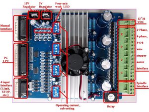

Здравствуйте! Ребят! Подскажите, куда можно подключить плашку определения ноля на данном драйвере если все 4 оси подключены?

картинка со схемой некликабельна. Если управление черз мач или подобный софт от компа, то на любой свободный пин LPT порта

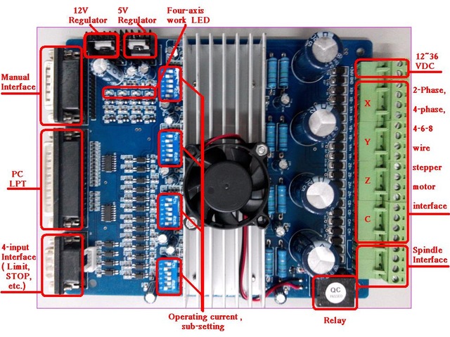

Концевики, стоп, датчик ноля итп подключаем в разъём 4-imput interfase. Распиновку смотрим по плате, находим один общий провод (gnd) (для одного провода, на остальные подключаем второй провод датчиков, кнопок и прочего.
По маркировке платы там 4 контакта +1общий. З
Этот разъём дублируется белым Джеком на плате рядом с ним, по этому можно и к нему подцепиться.

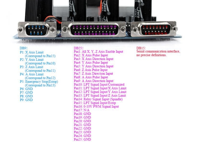

Ок, с конфигом сам) может по этой картинке меня носом ткнёте)) Чайник я( Простите за дотошность.

Пины можно проследить по дорожкам платы, там 4 оптрона стоят, главное найти общий и методом тыка можно найти остальные, замыкая их на этот общий. Визуально верное замыкание будет видно на вкладке мача Diagnostics. Там будет загораться "квадратик "
________
Во.... На картинке есть распиновка! 5 входов.

Ну вот пин 17 не подключен, можете его использовать, второй провод на минус 5В

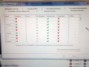

maxx2000orel писал(а):вот пин 17 не подключен, можете его использовать
Нельзя. Не вводите людей в заблуждение.

аргументируйте? пины с 1 по 17 LPT компа используются для обмена данными.
Лень много писать, читаем комментарии внизу окна ВХОДЯЩИХ сигналов.
