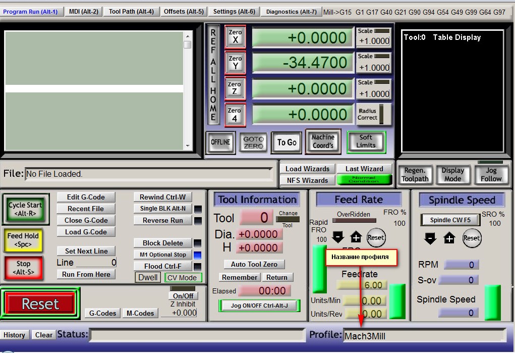

Re: Очень нужна помощь в настройке Mach3.
По программе на 2 мм должен заглубиться и начать резать.
У вас профиль какой? Стандартный? Mach3Mill такой?
Если да, то выкладывайте C:\Mach3\Mach3Mill.xml Так быстрее будет.
Весь типичный набор ошибок новичка, со старта не получится у вас чтоб хоп-скачал уп и заработало...
Для начала читать что и как работает, потом ставьте программы для создания уп, для каждого станка и фрезы индивидуальный g-код.
В настройках помимо параллельного подключения оси нужно их синхронизировать (подчинение одной оси к другой) с одинаковыми настройками.
пересчитывайте шаг осей, проверяйте все настройки.
Либо ищите гуру по соседству.

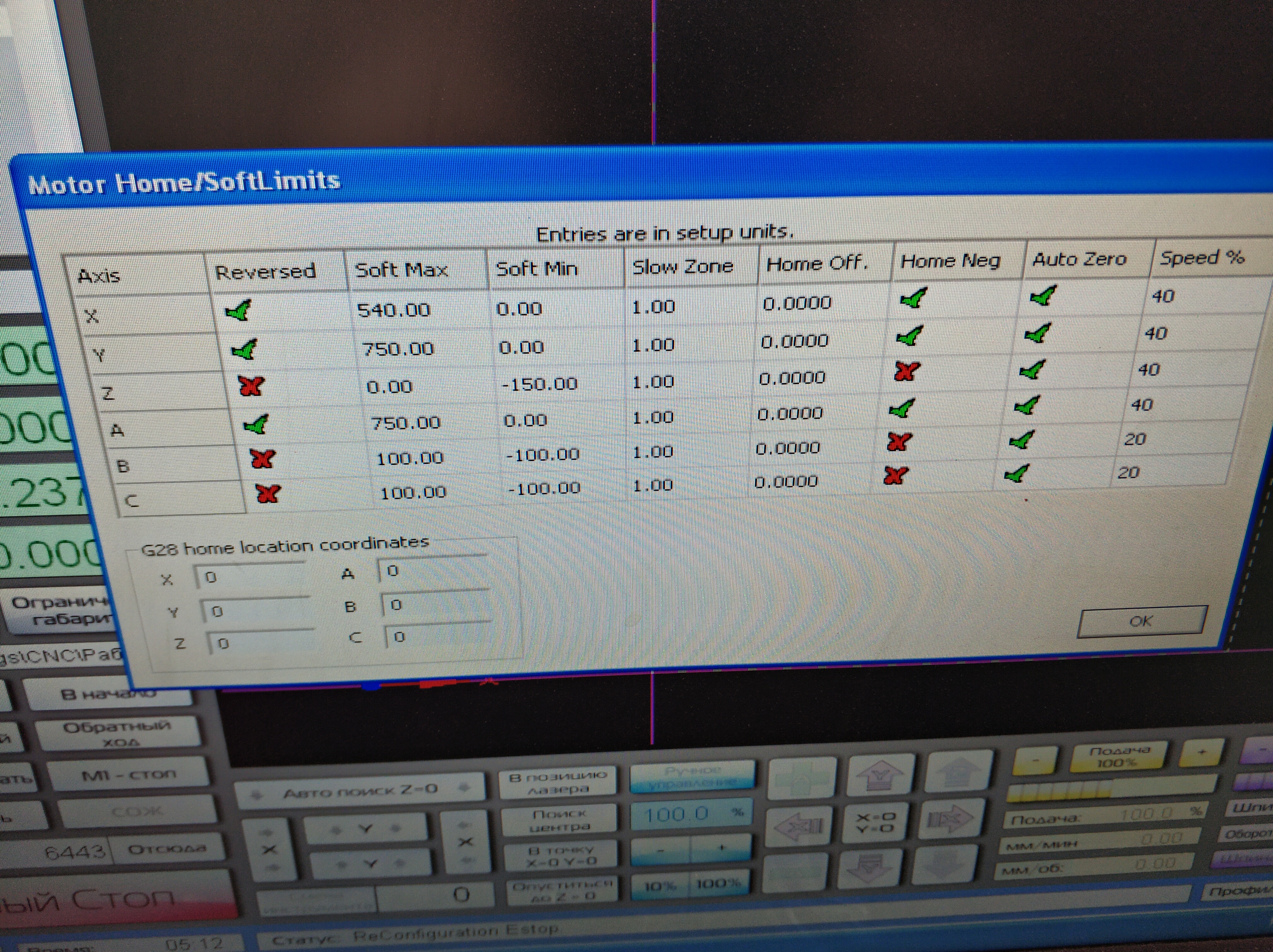

у тебя не в коде проблема а в настройках! вот попробуй!
У меня вот так!
Так это вроде просто лимиты, как они могут влиять то?Gestap писал(а):У меня вот так!
