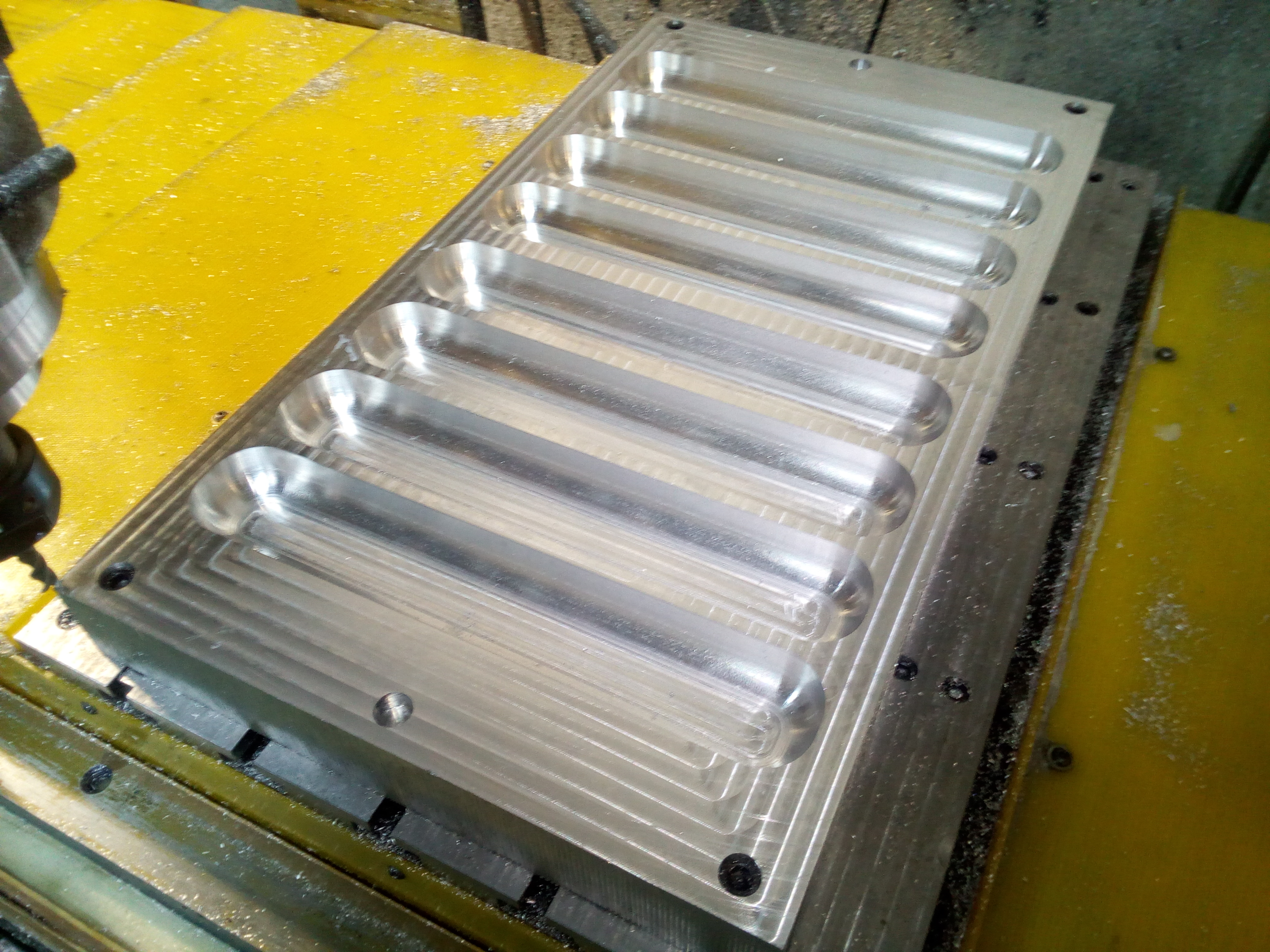

Udjin
Сообщения: 2121
Репутация: 1248
Re: Железный "Малышок" 300X400X170 по цветняку.
Сообщение Udjin »
Формы для не пойми чего .. кажется 2К полиуретан эластичный.
Четыре килограмма в стружку ;-)
АМГ-6.
Черновая заняла на круг 4 часа. 6-ка. I-machining, 3 level.
Чистовая - 3 часа сферой 10 и ещё 1 час и 20 минут 6-кой.
Можно было и побыстрей, сэкономить часа так 2 с гаком. Но конусов качественных не оказалось, с углом конусности ровно 5 градусов.
Нашёл только в китае, пока придут .. и вопрос диссертабельный , умеют ли они качественную поверхность давать, при фрезеровке глубоких стенок.
Вторая форма, как ни странно, оказалась сильно геморройней первой, глубокой.
Переход от полуокружности в углах в ровное и горизонтальное дно, не получалось вывести.
Пришлось границу сглаживать 6-кой, прямо по границе снимать сотки.

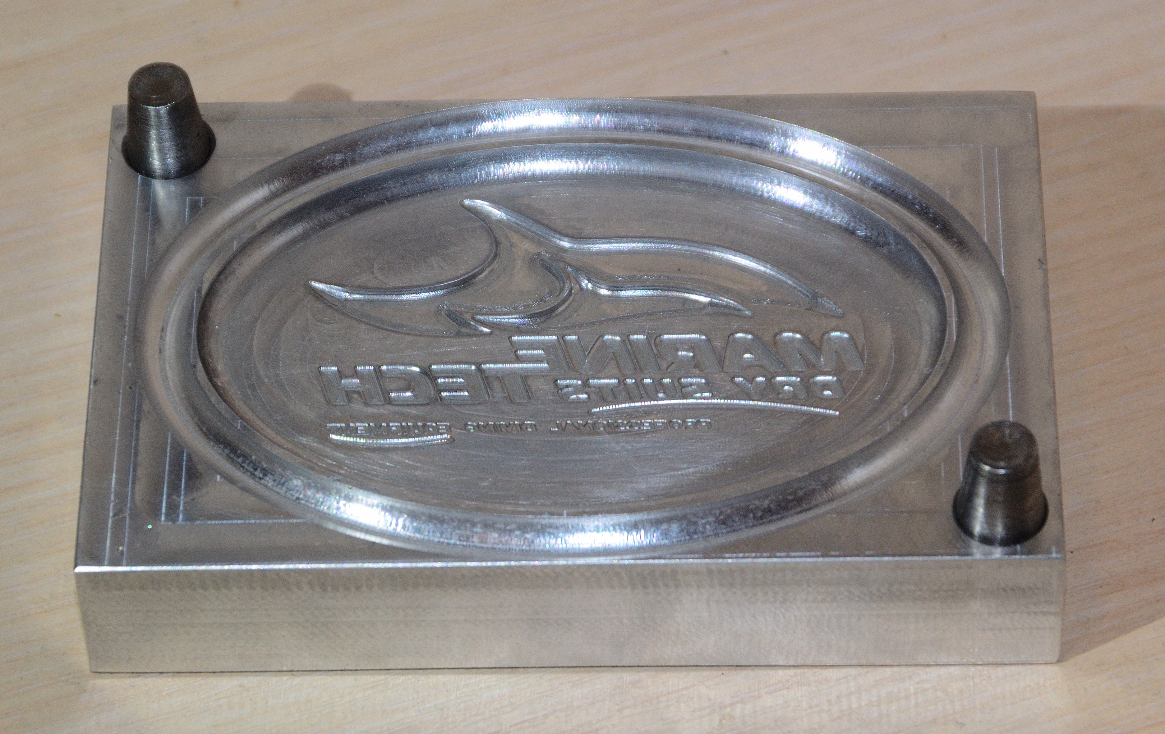

Udjin
Сообщения: 2121
Репутация: 1248
Сообщение Udjin »
Мне нравится делать формы с "подвыпертом". Хитровздрюченные.
На этой форме самым сложным был мелкий текст.
Проектная ширина 0.32
Выгрызал фрезой 0.3 мм. Брал по три сотки за проход. Подача что-то в районе 70 мм/мин. Пять проходов.
Материал АМГ-6.
В этот раз попался очень мягкий. Сложновастый материал для мелкого рельефа. По уму сыпучку латунь аль бронзу, а ещё лучше магний. Но уж что принесли ..
Пришлось сносить заусенцы зерном 2000.

Сообщения: 13713
Такие формы чтобы качественно сделать я перед гравировкой текста полирую прямо не снимая со станка а потом уже текст делаю и всякие впуклости. А если полировать по готовому то все зализывается заваливается.

Форма явно для шоколадных медалек? :)
Udjin
Сообщения: 2121
Репутация: 1248
Сообщение Udjin »
frezeryga писал(а):Такие формы чтобы качественно сделать я перед гравировкой текста полирую прямо не снимая со станка а потом уже текст делаю и всякие впуклости. А если полировать по готовому то все зализывается заваливается.
Есть такое дело. Но полировку мало кто желает оплачивать. Грят и так сойдёт :-)
Ну сойдёт так сойдёт.
Следующие формы в работе, там есть требования по чистоте, сейчас на полировке.
Углубил их на 0,2. Отполируют, принесут, снесу завалы, и выгравирую буковки сферой. Сфера завал практически не даёт.
Argon-11 писал(а):Форма явно для шоколадных медалек?
Для резиновых :-) Пресс-формовка сырой резины с вулканизацией.
Это меня подвохи нашчупали ..
Спектр клиентуры: байкеры, охотники, фотографы, подвохи, водномоторники, рыбаки. Ну и само собой моделисты.

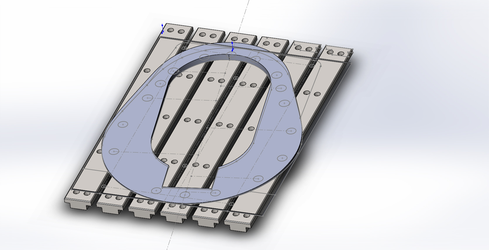

Забавная деталька ..
Материал - АМГ2.
Толщина листа 10.14 мм. Весь кривущщий, с пузами ..
Необходимо было получить клиновидную деталь в габаритах 360х290 мм. Минимальная высота 0.6 мм. Максимальная 10.1 мм.
Заняло пять часов работы. На двух станках.
Сперва изготовление заготовки на большом, а на малышке черновая/чистовая/контурная.
IMG_20180504_153943.jpg (4080 просмотров) <a class='original' href='./download/file.php?id=138446&mode=view' target=_blank>Загрузить оригинал (3.46 МБ)</a>
Чертежа на деталь не было. Был только шаблон. Вектор скоса наклонён к оси детали на 26,62 градуса.
Проектирование детали, начиная от сканирования шаблона до создания УП, заняло почти четыре часа.
Не так то просто, с такими, на первый взгляд простыми, детальками.
Один рабочих из эскизов.
Сборка_клин на станке.JPG (4072 просмотра) <a class='original' href='./download/file.php?id=138447&mode=view' target=_blank>Загрузить оригинал (360.64 КБ)</a>

Duhas
Сообщения: 1961
Репутация: 285
Откуда: Красноярск
Сообщение Duhas »
шариком выкатано? а не проще было использовать наклонную базу?
Udjin
Сообщения: 2121
Репутация: 1248
Сообщение Udjin »
Толщины посмотрите ..
Наклонная база конечно проще. Вот только эту базу нужно изготовить сперва. Брульянтовой встанет деталь, т.к. угол скоса совершенно нестандартный, разовая работа.
Проект "Абсент".
Проект "Бумер".
Проект "Плексар".
Проект "Пропеллер".
Про мои станки есть тут.
rage
Сообщения: 1014
Репутация: 621
Откуда: МО
Сообщение rage »
Udjin писал(а):Вот только эту базу нужно изготовить сперва.
Что там изготавливать? Пластину из фанеры/дюрали/текстолита/что еще есть под рукой, под нее с одной стороны КМД-шки нужной толщины и все :)
Больше интересно как заготовка крепилась.
А так после шарика какое то качество не качественное :)
Udjin
Сообщения: 2121
Репутация: 1248
Сообщение Udjin »
И будет полный порожняк ..
Шаг 0,4. Сфера 10.
Коллеги, не теоретизируйте. Я через все эти "подставки" проходил. Материал отыгрывает только в путь. Фанера 20-ка прогибается под фрезой. О точности по Z можно будет просто забыть. Основание должно быть мощным. Стол синусный, как вариант. Но промышленный, не игрулька хоббийная.
Точки крепления хорошо видно на эскизе выше. 6 точек.

rage
Сообщения: 1014
Репутация: 621
Откуда: МО
Сообщение rage »
Udjin писал(а):Фанера 20-ка прогибается под фрезой. О точности по Z можно будет просто забыть.
Ну положить дюральку 20-ку, если фанера не нравится. А там она нужна эта точность? Сейчас то тоже получилось не очень...
Dimka
Сообщения: 1400
Репутация: 347
Настоящее имя: Дима
Сообщение Dimka »
rage писал(а):Ну положить дюральку 20-ку
Притянуть кривую дюральку к кривой дюральке, а дальше что :) ?
