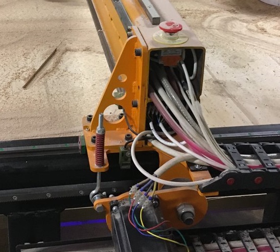

Касательно редукторов. А зачем они вообще нужны эти редукторы то? У себя сделал так.
11.jpg (6174 просмотра) <a class='original' href='./download/file.php?id=126066&mode=view' target=_blank>Загрузить оригинал (107.82 КБ)</a>
Управляете чем ШД? Случайем драйвера на ESTOP не подцеплены? если подцеплены то поменяйте местами провода на estop раъеме степмастера.

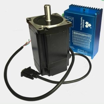

86hse8n-bc38_kit.jpg (6115 просмотров) <a class='original' href='./download/file.php?id=126110&mode=view' target=_blank>Загрузить оригинал (53.24 КБ)</a>
Вот такие.

Помогите! Ни как не могу победить один косяк. При подаче 900-1000мм/мин движки на X и Y слишким громко "шагают". Как будто никаких микрошагов нет и в помине. При других подачах все мягко спокойно и ровно.
Стоит винда 7, мач3, степмастер, движки шаговики с энкодерами 86HSE-8N-BC38 на рейке без редуктора.

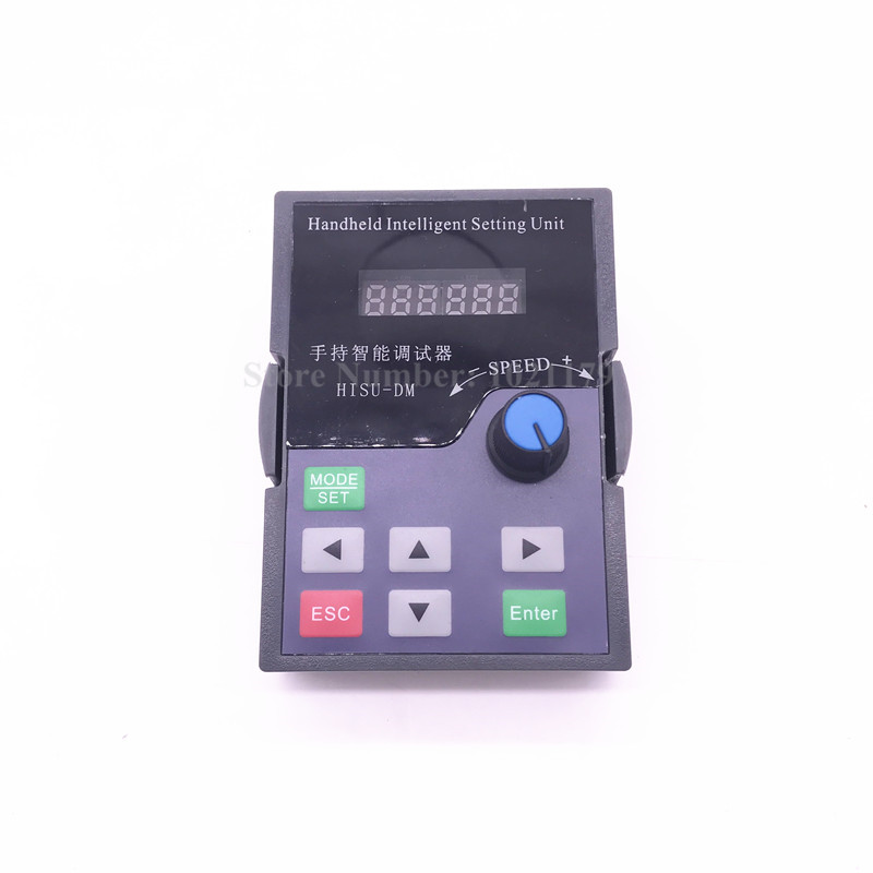

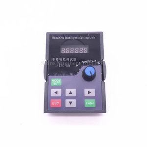

Собрал провод RS232-RJ12. Подключил. Но никак не могу найти ProTuner именно для HSS86. Скачал несколько разных. Самая близкая по буквам это для HBS86. Но и она не "видит" мой драйвер... Уже разобрал драйвер и проверил распиновку. Все верно. Видимо нужно искать прогу именно под HSS86. Но её похоже в природе не существует. Может не там копаю и все таки есть прога для настройки моего "чуда"???
Китайцы предлагают вот такую приблуду именно для настройки HSS86.
57-86-2HSS57-2HSS86H-Closed-loop-Motor-Driver-Handheld-Intelligent-Setting-Unit-Nema-23-34-Driver.jpg (5166 просмотров) <a class='original' href='./download/file.php?id=136977&mode=view' target=_blank>Загрузить оригинал (60.36 КБ)</a>
Но никакого описания к ней нет. И не понятно какие параметры она может настроить... Ни кто не сталкивался???

Прогу для настройки так и не нашел(((. Связался с китайцами, получил убийственный ответ что эти драйверы самонастраиваемые... Отмахались в общем.
По приборчику по настройке тоже непонятки. Приходит без инструкции и что с его помощью можно сделать - непонятно.
