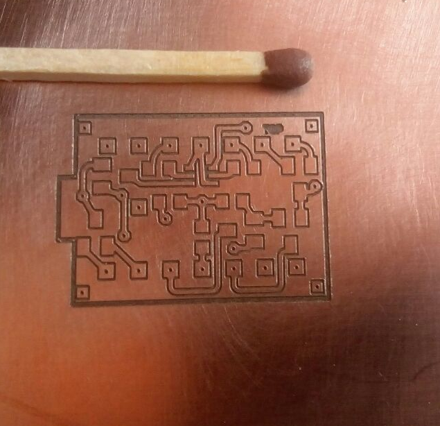

попробуй уменьшить скорости подачи и глубину реза... это не гравёр и не фрезер... это "царапыч"... Работа с жесткими материалами для него - мучение.. Лазером ему только рисовать.. на другое - мало пригоден.. Даже на минимальных скоростях есть дефекты при гравировке текстолита при заходе на глубину за шаг по 0,02/0,03мм.. К сожалению - это печальный факт.. совокупность люфтов подшипников шпинделя и направляющих, посадочного места под подшипник в пластике, разность диаметров направляющих.. и т.д.. всё это в куче даёт такое поведение... Как я не бился.. добиться "быстро и качественно" гравировать дорожки - без успеха... или либо долго и посредственно или ни как... гравировать плату 5*5 см в районе 80мин... это пздц... либо покупать готовые платы с нанесённым фоторезистом и жечь лазером.. для быстро и качественно.. но тогда весь смысл, для чего брался - пропадает... кроме опыта и большого количества негативных эмоций с фин. тратами это не приносит... Печаль.. но факт... путь лежит в сторону Векторников/Самычей и подобных наборов... вменяемый результат получить за 10тр. не возможно..
peratron
Сообщения: 602
Репутация: 36
Настоящее имя: Eugene
Сообщение peratron »
iMaks-RS писал(а):либо покупать готовые платы с нанесённым фоторезистом и жечь лазером.. для быстро и качественно.. но тогда весь смысл, для чего брался - пропадает...
Шкрябинг по скорости заменяет лазер - при этом, не требует ни лазера, ни лазерного софта, отрабатывая сквозной процесс на стандартном РСВ-софте.
Я считаю результат полностью достигнутым и качество плат пригодным.
Фрезеровка морд из мдф/пластика - правильный бонус к моим технологиям. Качество опять же меня совершенно устраивает.
Гравировку надписей пока не пробовал - нет нужного двухслойного пластика под руками.
Если это пройдёт успешно - я буду удовлетворён на 101%...
В общем - не обижайте нашу птичку (с)...
Я сам матюки готов в её адрес потоками исторгать - но везёт этот монстрик мои дела уже вполне реально и без него - никуда...
ЗЫ: а скорость миллинга - она такая исходно и есть.
У нас в КБ был во времена оны Роланд с перфолентой - ничуть не быстрей...

Столько уже постов написал про свой шкрябинг, а нормально изготовленных плат так и не показал.
Кроме "шкрябинга" нужно еще сверловку и обрезку сделать, а иначе вся эта заморочка с ЧПУ бессмысленна. Мне нужно положить кусок текстолита и достать готовые платы, а кроме "шкрябинга" есть много других нюансов, которые нужно решить для получения готового изделия. И если твои "шкрябер" имеет люфты, то пользы от него - 0. Хоть миллинг, хоть шкрябинг.
Вот последний пример. Нужно изготовить гибридную микросхему 04КН009. Плата двухсторонняя. Сейчас уперся в сверловку. Отверстия 0.4мм. При таких размерах дорожек обычные сверла наматывают дорожки. Проблема №2 совместить верхний и нижний слои. Ну и самый неприятный сюрприз. Паять такие платы, то ещё удовольствие. Из-за отсутствия маски и малого расстояния между дорожками припой замыкает соседний дорожки. Нагрузка на глаза в разы выше плат изготовленных методом ЛУТ.
Я ушел от ЛУТ чтобы избавиться от химии, а твой шкрябинг требует использования как ЧПУ так и химии. Так зачем он вообще нужен, если я без проблем ЛУТом 0.25 дорожки получаю???
Без имени.png (2689 просмотров) <a class='original' href='./download/file.php?id=132997&sid=0784bd42ca20bcdbbf58b25cd254bfb1&mode=view' target=_blank>Загрузить оригинал (420.23 КБ)</a>

2418 слишком "жидкий" .. на 16х валах по ХУ и 10 по Z были бы прекрасные результы... вот пример.. обратите внимание на диаметр направляющих..
https://www.youtube.com/watch?v=TBB32mKpizs
на изготовление 4х плат ушло 10 минут... и на фрезу обратите внимание.. концевая двузаходная.. на али одна такая стоит от 400 руб... диаметр 0.2.
Это всяко лучше штихелей "вторая жизнь свёрел" по 2 бакса за десяток..
2418 можно допилить.. и способ уже один приводил.. Второй варинат.. тоже дорогой.. по одной рельсовой направляющей.. хотя-бы китайской.. размером 20 и по одной каретки на ХУ..
В планах была переделка по типу того, что на видео.. но.. чуть не спаливший за живо холодильник страйком разбил все планы... 20к руб улетели даже не попрощавшись.. :pssdoff:
самый бесплатный вариант проверить.. пересобрать "макет" так, что-бы длина рабочей части направляющих была не больше 200мм..

Всё это так красиво выглядит только в рекламных роликах станков из споплей. Плату показанную в ролике я лаком для ногтей нарисую.
Когда дело доходит до реальных плат, а не рекламных тут уже всплывают подводные камни. Например в показанном ролике, я не увидел как автор борется с кривизной текстолита. Я лишь увидел аккуратно напиленные заготовки текстолита лежащие в комплекте со станком.
На деле же всё обстоит совсем по другому. Немного не допилил - замыкание, немного переборщил - ширина дорожек в два раза меньше. Про повторяемость также никто ничего не говорит. Я тоже могу супер-пупер ролик снять, только никто не узнает сколько до этого фрез сломано было и материала попорчено :hehehe:
Как тем же шкрябингом полигоны сносить? Как бороться с перетравом и неравномерным нанесением краски? Зачем вообще этот ущербный метод использующий одновременно две технологии изготовления ПП?

evgenymcp писал(а):Столько уже постов написал про свой шкрябинг, а нормально изготовленных плат так и не показал.
В теме - вполне конкретный пример.
Его достаточно.
http://www.cnc-club.ru/forum/viewtopic. ... 32#p415632
evgenymcp писал(а):Кроме "шкрябинга" нужно еще сверловку и обрезку сделать, а иначе вся эта заморочка с ЧПУ бессмысленна.
В упомянутом примере - именно со сверловкой. Сверлю от 0.5 до 3 мм без проблем.
ХИНТ: в теме шкрябинга точная сверловка поставлена ключевым условием.
Для обрезки у меня гильотина - и проще, и эффективней. Хотя ради эксперимента обрезку делал вполне успешно - но тратить на это время не вижу смысла, если чикнуть ножницами можно за минуту.
ХИНТ: технологические фрезеровки - футпринты под ленточные выводы - делаются без проблем.

evgenymcp писал(а):Отверстия 0.4мм. При таких размерах дорожек обычные сверла наматывают дорожки.
Что значит "обычные свёрла" и что значит "наматывают дорожки"?!
ХИНТ: сверловка - только карбидными свёрлами! Это без вариантов.
ХИНТ: отверстия сверлятся ДО шкрибинга/миллинга/ЛУТа!
Как и фрезеровка футпринтов.
evgenymcp писал(а):Проблема №2 совместить верхний и нижний слои.
Не проблема - штифты закладываю ещё на этапе РСВ и сверлю под фиксаторы в едином цикле.
Хотя не проблема и во флэткаме это сделать.
ХИНТ: кручу вокруг нуля по оси Х. Так удобней - просто все координаты превращаются в отрицательные и разбираться с ними удобней.
Вот правильно штифты делать - надо повнимательней, что б не болталось.
evgenymcp писал(а):Ну и самый неприятный сюрприз. Паять такие платы, то ещё удовольствие. Из-за отсутствия маски и малого расстояния между дорожками припой замыкает соседний дорожки. Нагрузка на глаза в разы выше плат изготовленных методом ЛУТ
Я уже написал про планы использования в качестве маски термостойкой краски (для покраски каминов, выхлопных труб и т.п.) - как проэкспериментирую, так и отпишусь.
Но и без маски пайка СМД у меня не более проблемна, чем с ЛУТом. С нормальным паяльником ничего никуда не замыкает.
При том, что у меня глаукома весьма сильно поела глаза - работоспособен час-другой в день.
ХИНТ: ЧПУ_сверловка + ЛУТ = оптимум для малогабаритных плат. Мелочь так и делаю - вполне меня устраивает.
Проблема - с изготовлением крупных плат, когда ЧПУ и ЛУТ не садятся друг на друга.
evgenymcp писал(а):Я ушел от ЛУТ чтобы избавиться от химии, а твой шкрябинг требует использования как ЧПУ так и химии. Так зачем он вообще нужен, если я без проблем ЛУТом 0.25 дорожки получаю???
У каждого - свои представления о взаимотношениях шашечек и езды: мне надо ехать - и я ищу транспортные средства. А наличее шашечек меня нимало не волнует.
На данный момент я получил только со шкрябингом сквозную технологию для всех размеров плат, требующихся мне.
ХИНТ: полностью заменить шкрябингом все альтернативные технологии не было и в планах - для каждого случая вполне устраивает свой собственный технологический оптимум.
Но вот с миллинга съехал после первых же проб - прежде всего из-за картографии. Ну, некошерно это - щупом елозить половину общего времени.
Шкрябинг полностью отменил у меня миллинг...

evgenymcp писал(а):Немного не допилил - замыкание, немного переборщил - ширина дорожек в два раза меньше.
evgenymcp, тут ни каких проблем нет.. как говорил.. нужно уйти от дешманских штихелей по 2 бакса за пачку... при использовании концевой двузаходной 0,2мм - абсолютно "монописуально" на карту высот.. Я думал над тем как избавиться от карты высот.. и пришёл к выводу прямых фрез.. здесь это реализовано явно..
Софт в этом рекламном ролике - коммерческий, сделан под Мас.. и те кто проектировал - знали о проблемах и обошли их.. где используемым инструментом.. где сверловкой... похоже софт автоматом сверлит отверстия по толщине тесктолита.. я бы так-же поступил.. если-бы решал такую задачу.. причём плюсы здесь сплошные.. текстолит не может иметь такой изгиб.. при котором он будет ниже поверхности предметного столика.. значит изгиб вверх - будет сквозное отверстие.. ..Вообще - по дефолту... он недорезает.. требуется прокалывать отверстия в остатках.. и о материале.. FR1 + маленький размер.. получить на такой площади критическое искривление - мало вероятно..
вот полурекламный... 30 минут работы станка..

evgenymcp писал(а):Как тем же шкрябингом полигоны сносить?
Без проблем - пружинный погопин не требует карты, а если правильно децентровать в патроне и получить шкряб, эквивалентный фрезе бОльшего диаметра, то можно ускорить заметно.
Можно и пятак на кончике переточить - в общем, путей (простых и эффективных) достаточно много.
evgenymcp писал(а):Как бороться с перетравом и неравномерным нанесением краски?
Какие перетравы? О чем это?
Равномерно покрасить маркером с плоским жалом - не составляет никакого труда. Делается руками за минуту.
evgenymcp писал(а):Зачем вообще этот ущербный метод использующий одновременно две технологии изготовления ПП?
Фотолитография, используемая в промышленности повсеместно - не парит?
А "зачем" - я уже ответил: это для тех, кому ехать, а не шашечки.
Шкрябинг позволяет иметь сквозную цепочку при минимальных расходах и трудоёмкости и умеренном времени производственного цикла.
И самое главное: шкрябинг снимает требования к оборудованию и позволяет иметь нужный результат при всех недостатках 2418!
Работать здесь-и-сечас, а не когда-то! И на том, что есть - а не допиливать... допиливать... допиливать... :hammer: :rasp: :spanner: :pliers:
