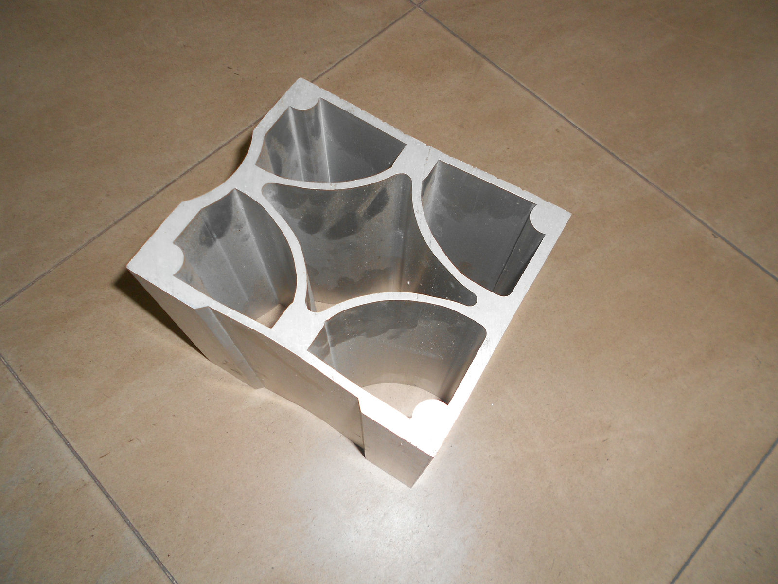

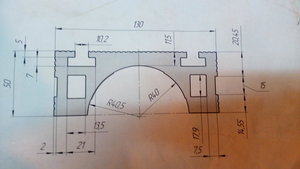

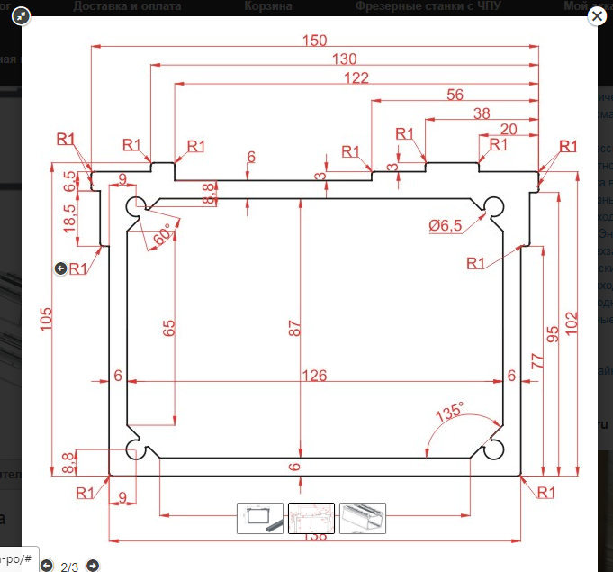

Постоянно читаю форум и пришел к выводу что нужно попробовать постепенно по мере времени и возможностей изготовить серию ЧПУ станков из ихнего "аркообразного" профиля. Предварительно звонил им и говорил о своём замысле, мне сказали что они против. Тупого копирования ихних конструкций не будет. Хотя конечно же ту же станину вряд ли получится как то сильно видоизменить, а вот над остальными узлами я крепко подумаю, пока есть время и ничего еще не куплено. Делать буду медленно, так как в общем то хватает работы по тому что есть сейчас. Это скажем так проект 2018 года.
Что совершенно точно будет в этих станках?:
- станину вряд ли получится сделать какой то хитрой и уникальной. потому будет практически такая же как у них
- 15мм профильные рельсы по всем станкам.
- начиная от поля 600*400 - 2 ШВП винта по длинной оси.
Пока на повестке дня стоит несколько вопросов:
Из чего делать портальную балку? Вариантов аж три штуки в этот раз.
- аркообразный профиль цнцсам
2017-08-09 19-44-42.JPG (3922 просмотра) <a class='original' href='./download/file.php?id=132466&mode=view' target=_blank>Загрузить оригинал (107.56 КБ)</a>
- коробчатый профиль который использую сейчас 100*150*стенка 6 мм
Безымянный.png (3922 просмотра) <a class='original' href='./download/file.php?id=132467&mode=view' target=_blank>Загрузить оригинал (180.42 КБ)</a>
- что то другое что ненужно выравнивать по плоскости
Также рассматриваю вопрос о защите гармошками осей X и Z. ШВП длинной оси Y скорее всего будут под профилем рабстола - потому её защищать не нужно. Пока присматриваюсь кто чем торгует в плане защиты. Ленточную защиту не рассматриваю.
Могу обрадовать сдешних критиков, это как раз та тема где я готов послушать всех, конечно если у "всех" есть желание высказываться.

CNC-Logic писал(а):что то другое что ненужно выравнивать по плоскости
А ты уверен, что профиль CNCSAM и этот прямоугольный который, идеальные и их не надо ровнять?
Если продавцы не говорят об их кривизне, то это совсем не значит что они не кривые. ;)
Я когда узнал, что такое автоколлиматор, жизнь себе сломал. Нету в этом мире ничего ровного. :cry:
А что касается экструдированного алюминиевого профиля, то тут вообще лотерея. И даже после фрезеровки не факт, что всё будет чики-пуки. Не зря же шлифовальные станки придумали...
Вот последний пример. Купил у Menny1112 14 кусков по 3 метра Т-профиля на столы, нарезал 20 заготовок и отдал на торцовку и сверловку с цековкой.
Так вот, 4 штуки оказались с винтом 0,6-0,8 мм на длине 800 мм, Если 16 штук крепили боковыми прижимами на столе, то эти пришлось сверху притягивать.
С Т-профилем не страшно, его всё равно к столу прикручивать и ровнять. Примерно то же самое было с китайским профилем 80х160 мм.
Теперь я на любом профиле плоскости прогоняю.

ultrus
Честно скажу что не уверен :) Но коробчатый профиль я могу сам лично проконтролировать, потому что его продают в 40км от меня, а аркообразный могу попросить чтобы проконтролировали - у них есть на чём это делать. На худой конец если самовцы поставят совсем прям "винт" - попрошу чтобы поменяли.
Опасаться вроде бы пока нечего.

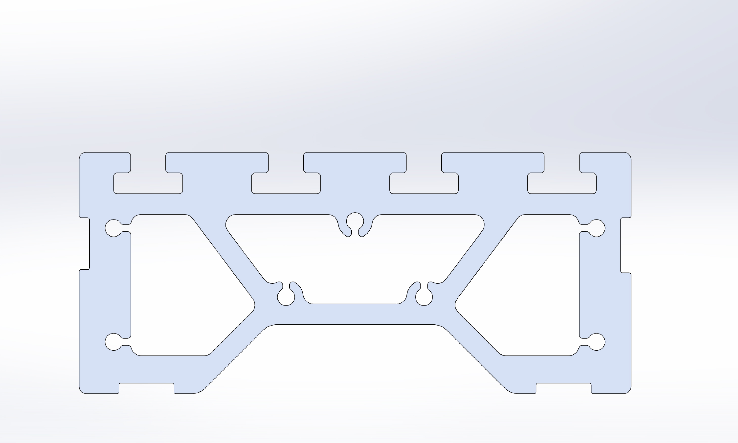

Вот я изобретал по мотивам этого профиля свой вариант. Изначально для вектроника рисовал они там тоже думают о подобном. В теме вектроника свой вариант показывали.
2.JPG (3790 просмотров) <a class='original' href='./download/file.php?id=132486&mode=view' target=_blank>Загрузить оригинал (372.61 КБ)</a>

Да это так пока развлечения. Мне такой профиль пока не особо интересен. Себе я хочу такой http://www.cnc-club.ru/forum/viewtopic. ... 80#p419942.
Re: ЧПУ станки из алюминиевого "аркообразного"профиля CNCSAM
Макс, ты бы хоть размеры указал, не понятно какая ширина, какой паз
Габарит 160х70 паз 10

Я как-то пытался с профиля cncsam станочек спроектировать. Все плюсы арки мгновенно превращаются в минусы, когда надо выбрать площадки под опоры ШВП.
