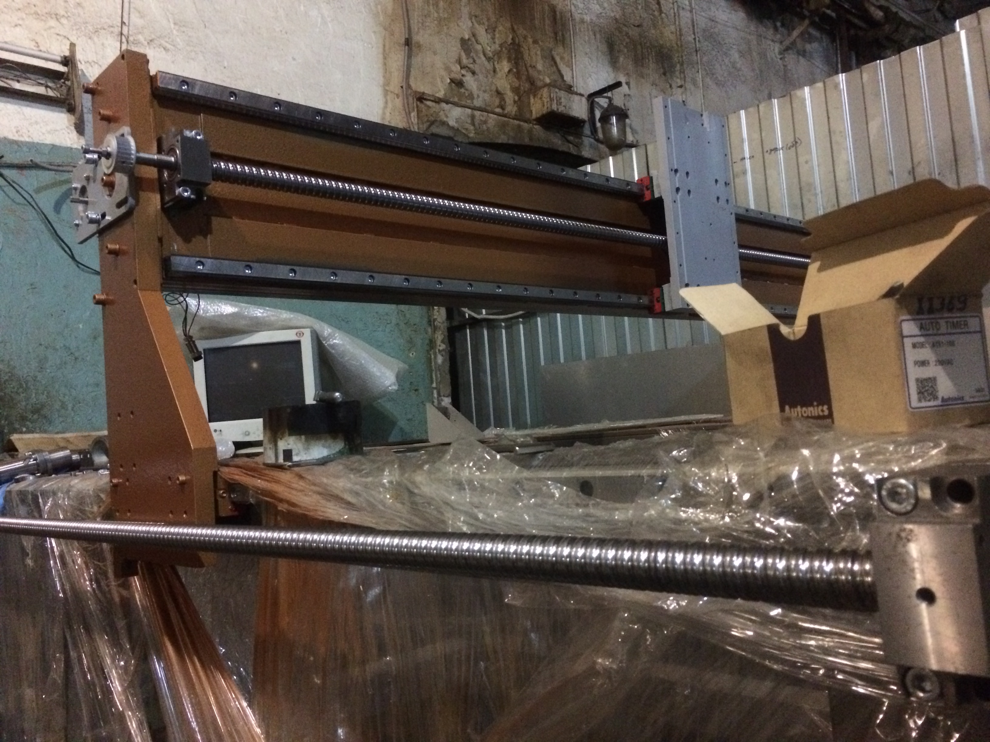

Покрасил портал... цвет медный с молотковым эффектом, а не детской неожиданности :hehehe:
IMG_4499[1].JPG (5019 просмотров) <a class='original' href='./download/file.php?id=120837&mode=view' target=_blank>Загрузить оригинал (1.38 МБ)</a>
