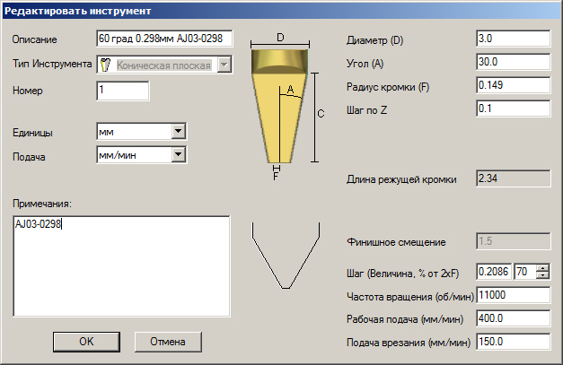

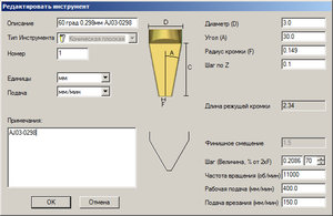

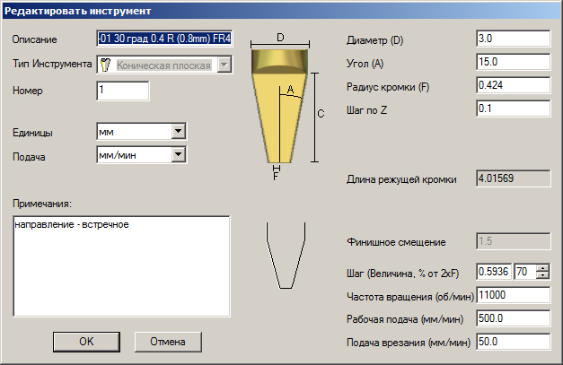

Morroc писал(а):На 11к при какой скорости подачи получается ?
параметры граверов такие:
02.jpg (4380 просмотров) <a class='original' href='./download/file.php?id=127834&mode=view' target=_blank>Загрузить оригинал (107.22 КБ)</a>
08.jpg (4380 просмотров) <a class='original' href='./download/file.php?id=127835&mode=view' target=_blank>Загрузить оригинал (108.67 КБ)</a>
думаю можно еще процентов на 30 быстрее, но мне так спокойнее, да и не производство у меня, чтобы минуты экономить:)
к тому же на 11тысячах довольно тихо и почти не греется шпиндель, поэтому охлаждение водой не использую, просто не успевает за 10-20минут нагреться.

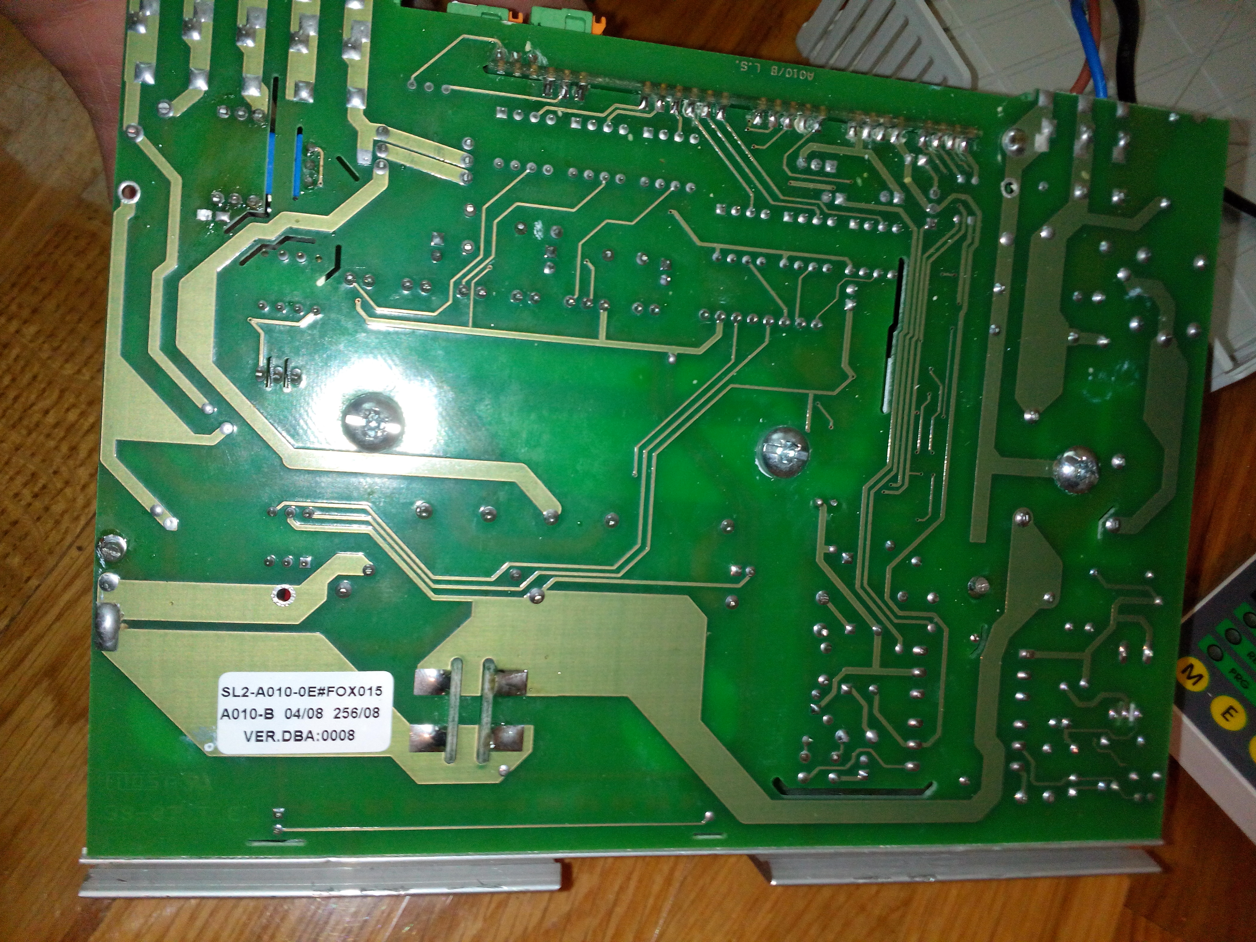

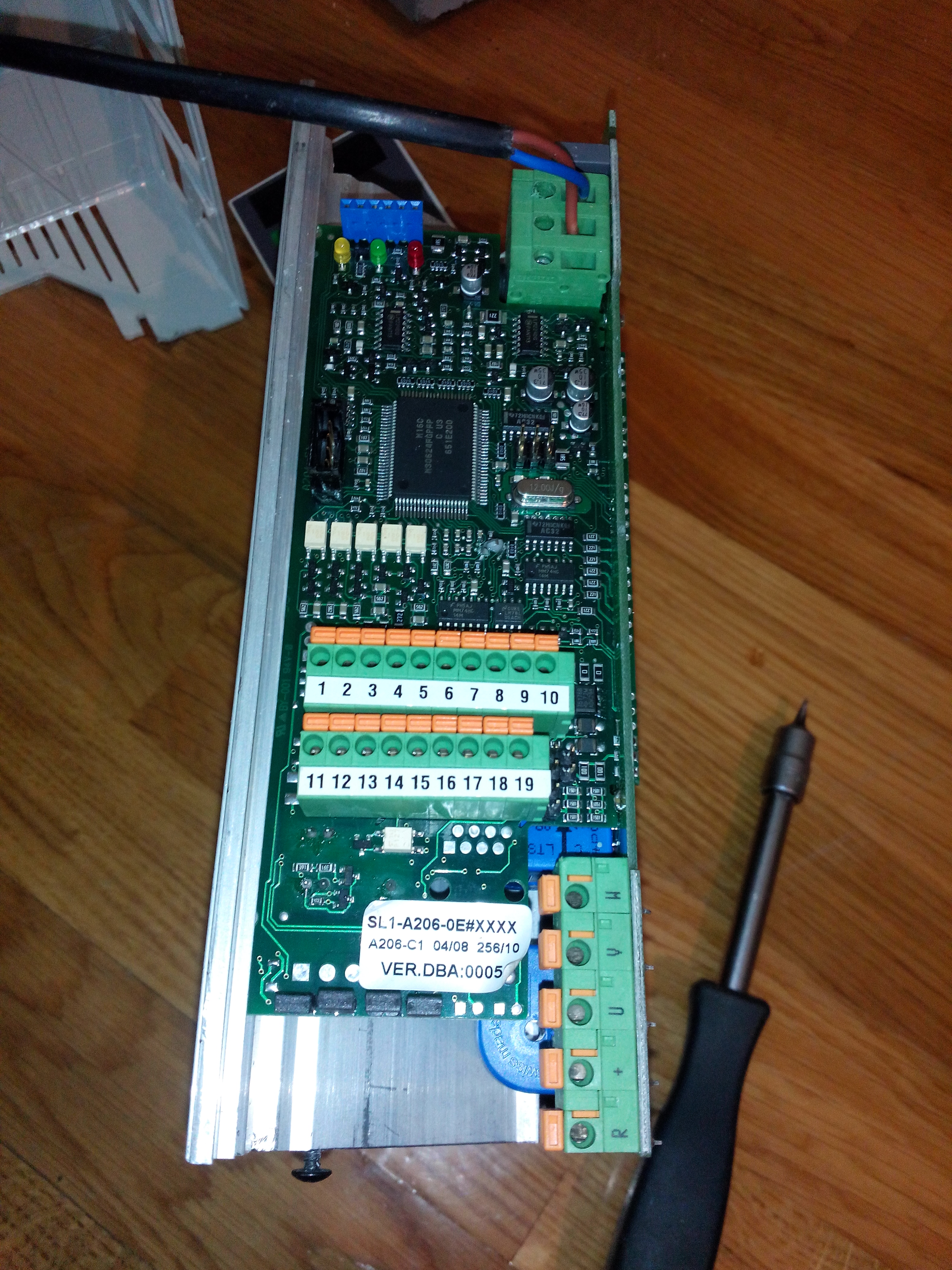

К этим шпиндилям 300 ватт, какой частотник нужен? 1000гц у меня есть, но на шпинделе 75 вольт. Бывают частотники с таким выходом напряжения? Мой 220/380, похоже сожгет сразу.

Воздушные подшипники - нужОн копрессор и станция подготовки воздуха.
"масялнный туман" - кроме воздуха нужна ещё бОлее заумная станция по подготовке оного и получения маслянного тумана. Плюс это шлифовальынй шпиндель без цанг - "оправки" с камнями ввинчиваются в вала шпинделя.
Силвер писал(а):но на шпинделе 75 вольт. Бывают частотники с таким выходом напряжения? Мой 220/380, похоже сожгет сразу.
А взять мануал на частотник, да почитать? Любой мало майски современный частотник может выдать на выходе напряжение от "НУЛЯ"(точнее - чуть поболе) до "входящего". Говоря проще - можно настроить выходное напряжение от 1 вольта до 220в. Но это ведь НАСТРАИВАТЬ нужно(и, о ужас - ЧИТАТЬ МАНУАЛЫ!) :)

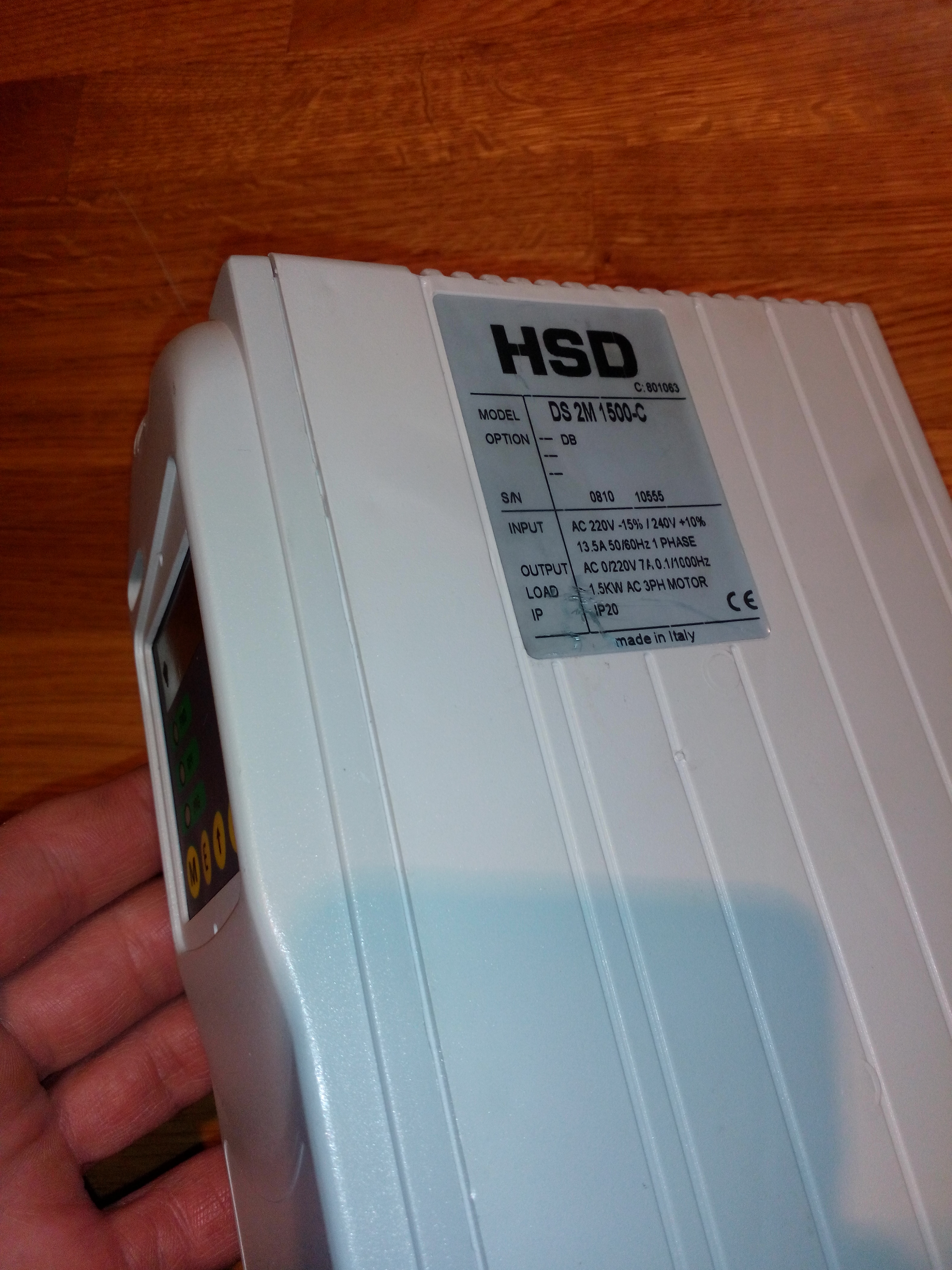

Руководство прочёл бы. Но ни нашёл на свой. HSD частотник производства Италия.
IMG_20180113_100533.jpg (3918 просмотров) <a class='original' href='./download/file.php?id=129177&mode=view' target=_blank>Загрузить оригинал (3.88 МБ)</a>

Силвер писал(а): HSD частотник производства Италия.
:D Италия... Вы "под крышечку" к нему заглядывали? HSD только наклеичку лепит, используя чужие частотники для своих шпинделей ;) Так что только вскрытие покажет, чьих кровей ваш частотник и где к нему мануал искать.

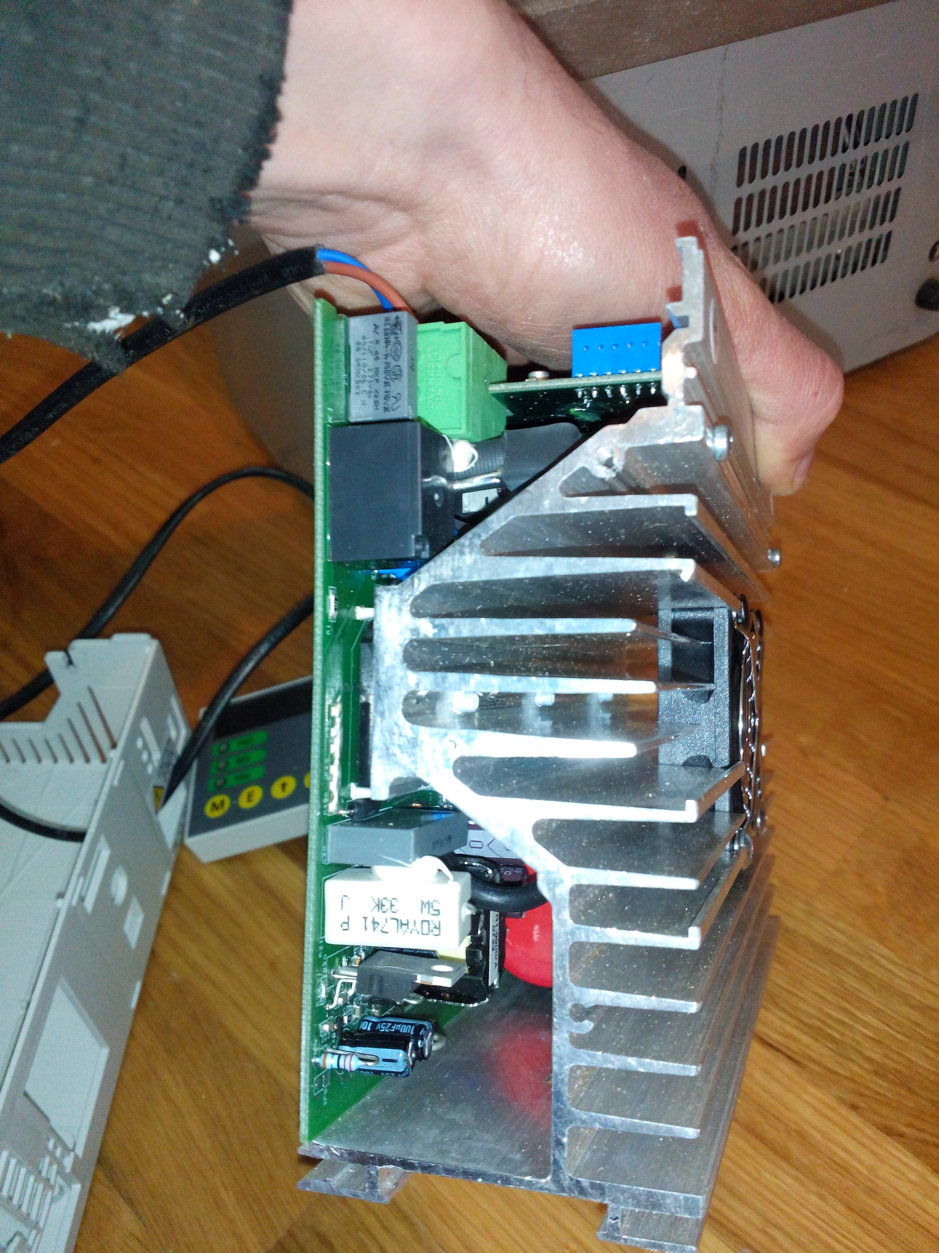

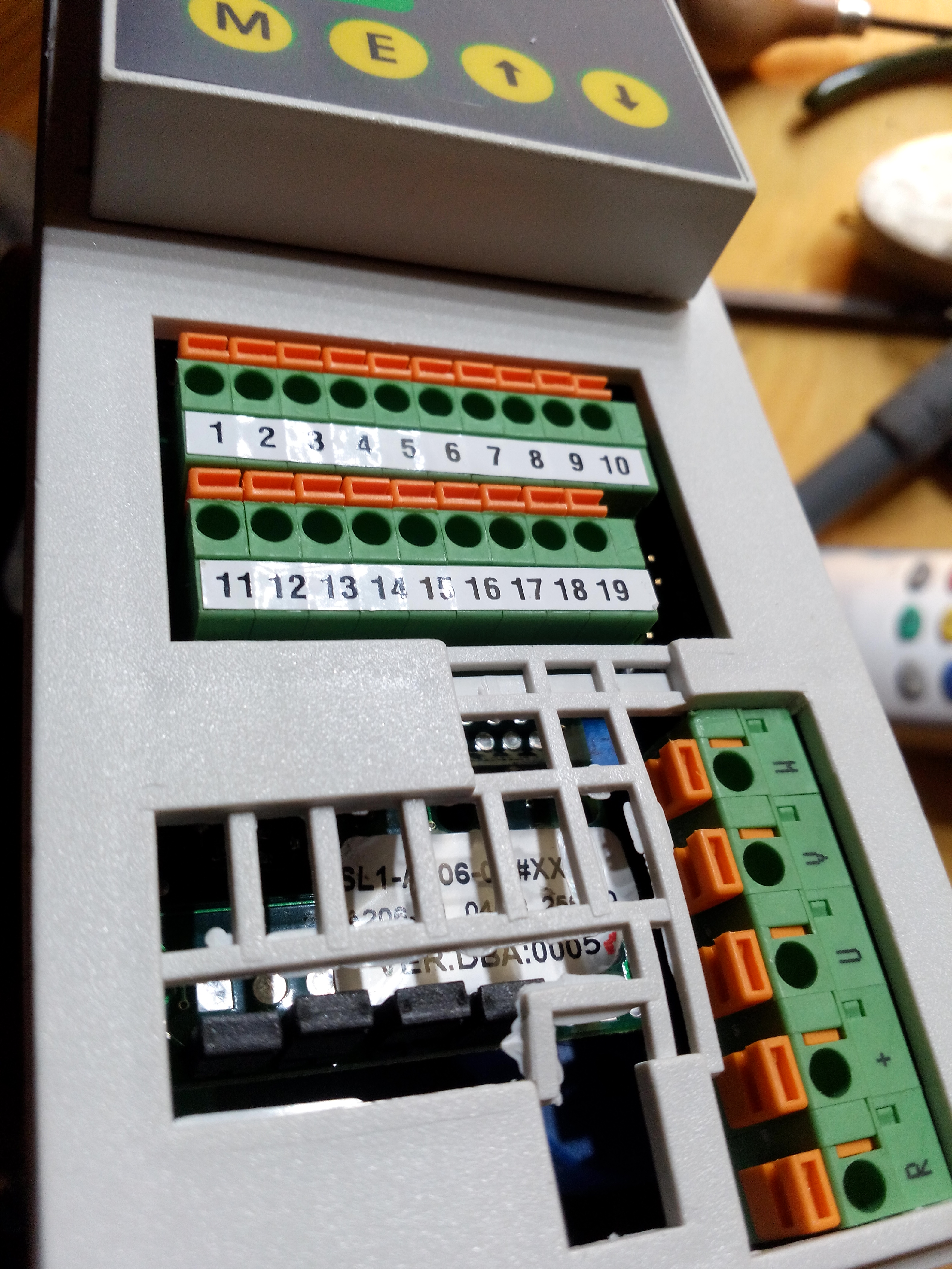

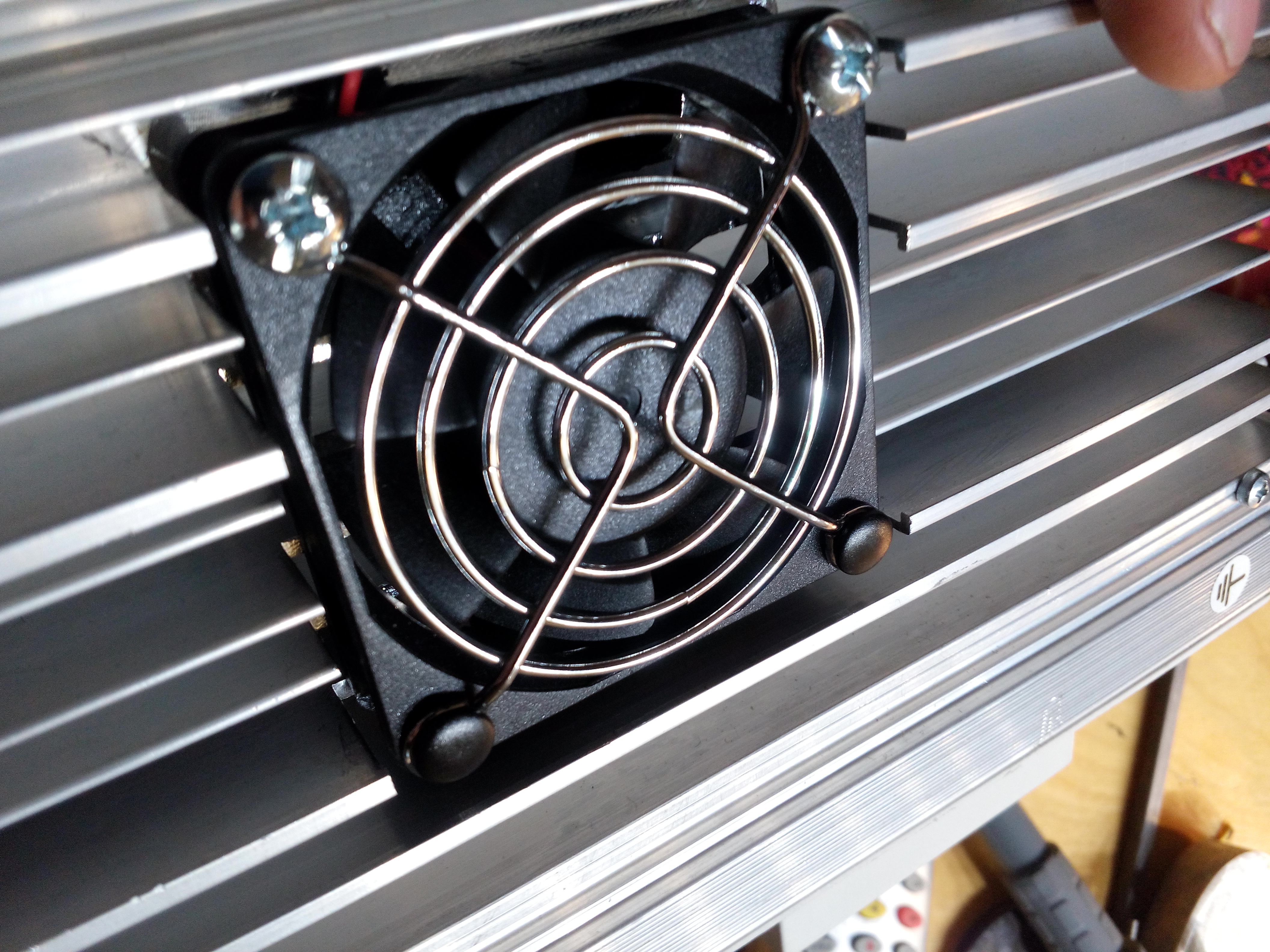

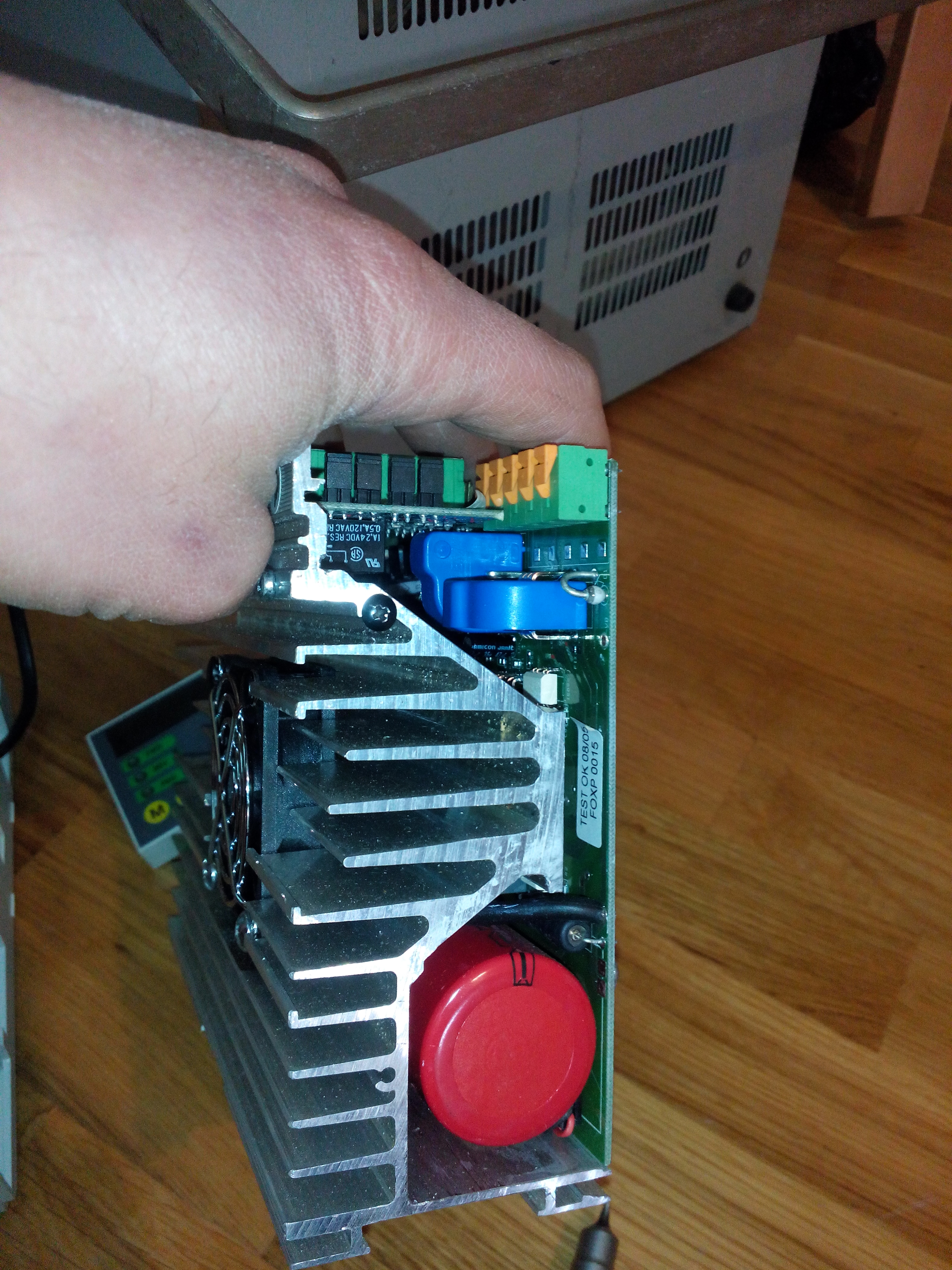

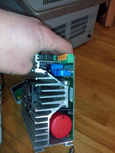

С HsD может копируют?
Вот фото, на кого смахивает?
IMG_20180113_111240.jpg (3899 просмотров) <a class='original' href='./download/file.php?id=129178&mode=view' target=_blank>Загрузить оригинал (5.25 МБ)</a>
IMG_20180113_111254.jpg (3899 просмотров) <a class='original' href='./download/file.php?id=129179&mode=view' target=_blank>Загрузить оригинал (5.43 МБ)</a>
IMG_20180113_111542.jpg (3899 просмотров) <a class='original' href='./download/file.php?id=129180&mode=view' target=_blank>Загрузить оригинал (5.22 МБ)</a>
IMG_20180113_111525.jpg (3899 просмотров) <a class='original' href='./download/file.php?id=129181&mode=view' target=_blank>Загрузить оригинал (5.11 МБ)</a>
megagad
Сообщения: 3152
Репутация: 712
Re: Шпиндели на 60000 об 100-300 Вт - Китай, ET или ... ?
Сообщение megagad »
Силвер писал(а):Вот фото, на кого смахивает?
Честно - таких не встречал :( Что-то китайское, и похоже уже чининеное...

А как ты ставишь диагноз?
Так то товар новый, до меня туда не кто не лазил.

Силвер писал(а):А как ты ставишь диагноз?
Уходим от темы :)
Но да - следы "ручной пайки"(токовый трансформатор у моторных выводов) и разводы от "смывки".
Да и "новым" оно было 9 лет назад :)

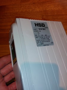

Не говори то что не знаешь.
Она ещё не пользованная. Я сам много паял раньше, нет тут никаких следов ни где. Это фото наверное блики или что.
Не важно. Не будем. Не это сейчас обсуждаем.
IMG_20180113_202327.jpg (3811 просмотров) <a class='original' href='./download/file.php?id=129248&mode=view' target=_blank>Загрузить оригинал (3.56 МБ)</a>
IMG_20180113_202341.jpg (3811 просмотров) <a class='original' href='./download/file.php?id=129249&mode=view' target=_blank>Загрузить оригинал (4.45 МБ)</a>
