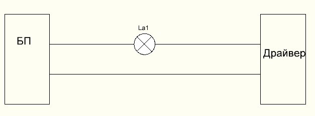

Подключай через лампу 36 вольт 40-60 ват. Должна вспыхивать при включении но только вспыхивать и гаснуть, а не гореть.
Прежде чем впаивать проверил бы проблем меньше будет.
https://youtu.be/0r2Mhz4H_qs
драйвер подключать через лампу...? :wik:
полевой проверил,выявил 2 шт неработающих. Заменил)

colosimo писал(а):драйвер подключать через лампу...?
И что не понятно ? последовательно любого провода питания подключи лампу.

NikolayUa24 писал(а): И что не понятно ? последовательно любого провода питания подключи лампу.
по сему хотелось бы цель этого действия узнать...
серьезно, не понимаю.

Чош непонятного, лампа работает как предохранитель.

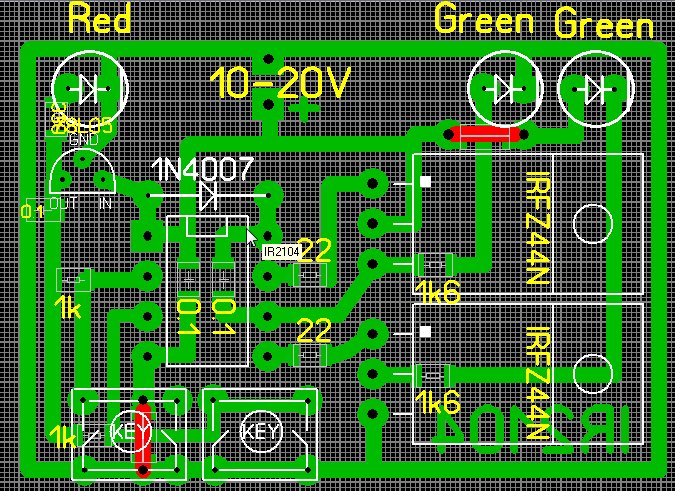

Так будешь знать пациент в коме или почти живой. Лампа горит - есть сквозной ток- ищем дохлые полевики,А после полевиков копаем под IR2104.
Можно собрать такой тестер для полевиков и для ирок (3452 просмотра) <a class='original' href='./download/file.php?id=127531&mode=view' target=_blank>Загрузить оригинал (186.43 КБ)</a>

NikolayUa24 писал(а):Так будешь знать пациент в коме или почти живой. Лампа горит - есть сквозной ток- ищем дохлые полевики,А после полевиков копаем под IR2104.
спасибо!) будем пробывать...

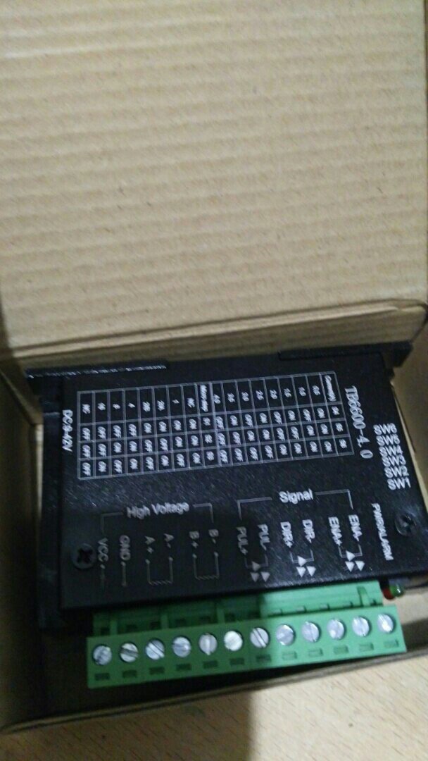

Все же видимо ему конец. Чуть покрутился и был таков.
Был найдет TB6600 в городе. Параллельно заказал себе замену.
Подключил, все работает. Двигатель издает какой-то писк в покое... противный. Внутри, как будто помехи. При этом не дергается, сам по себе не крутится.
Это беда номер раз. Вторая беда...едет в дом по 2 осям хорошо. По оси х не доезжает до концевиков см 10... и встает.
Я был уже седой, но теперь как дед мороз...
KP6jcYnsxKM.jpg (3296 просмотров) <a class='original' href='./download/file.php?id=127789&mode=view' target=_blank>Загрузить оригинал (105.3 КБ)</a>

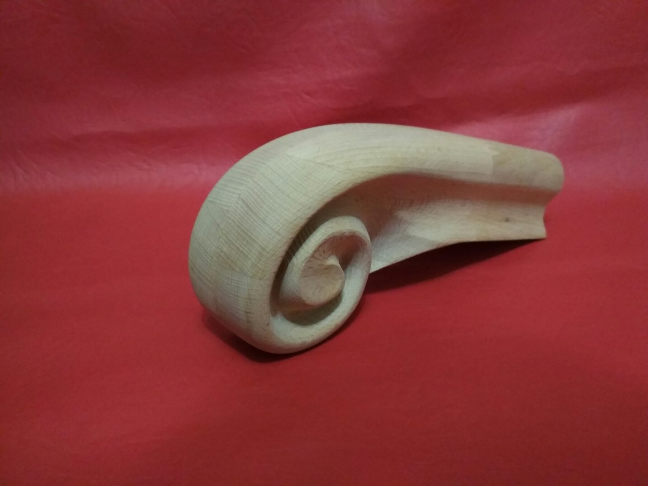

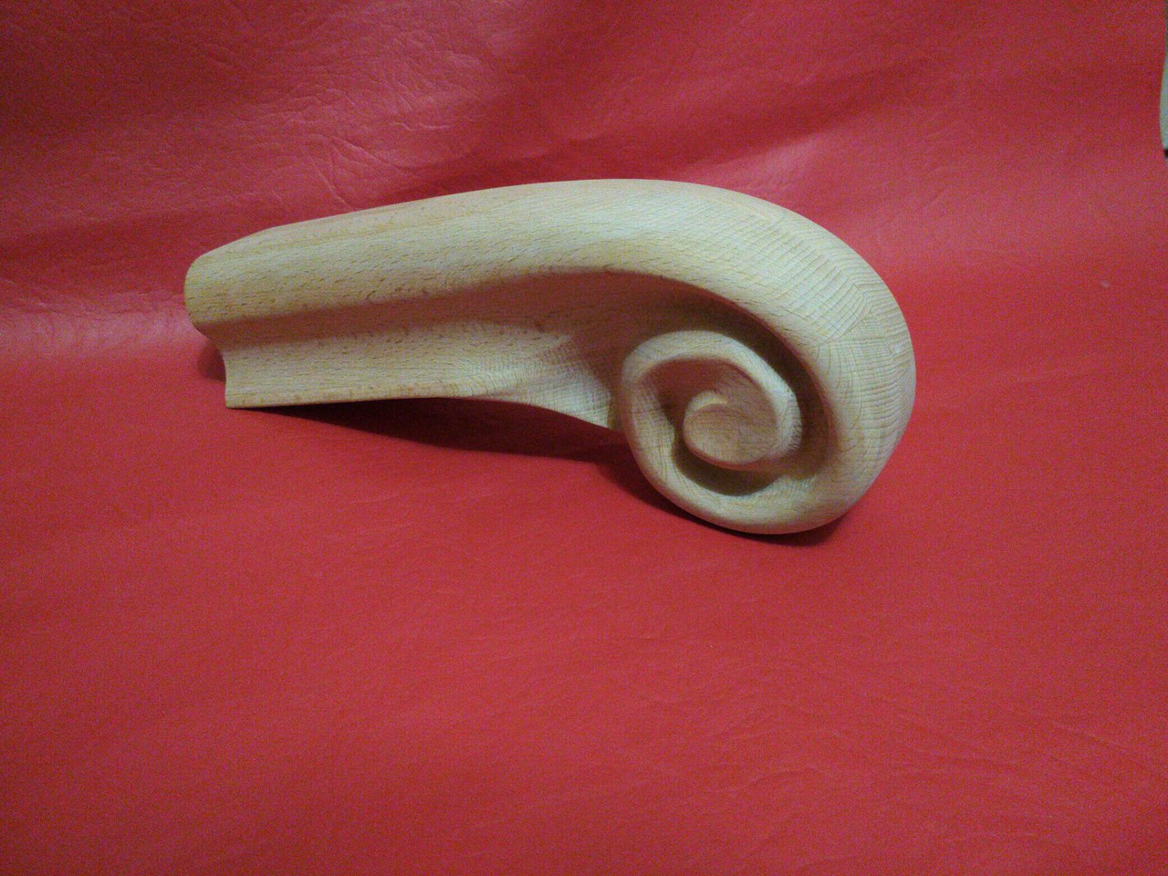

Немного размялись)
BnquzaVEffY.jpg (3075 просмотров) <a class='original' href='./download/file.php?id=130525&mode=view' target=_blank>Загрузить оригинал (91.02 КБ)</a>
YioZ7I99ZsY.jpg (3075 просмотров) <a class='original' href='./download/file.php?id=130526&mode=view' target=_blank>Загрузить оригинал (253.62 КБ)</a>
