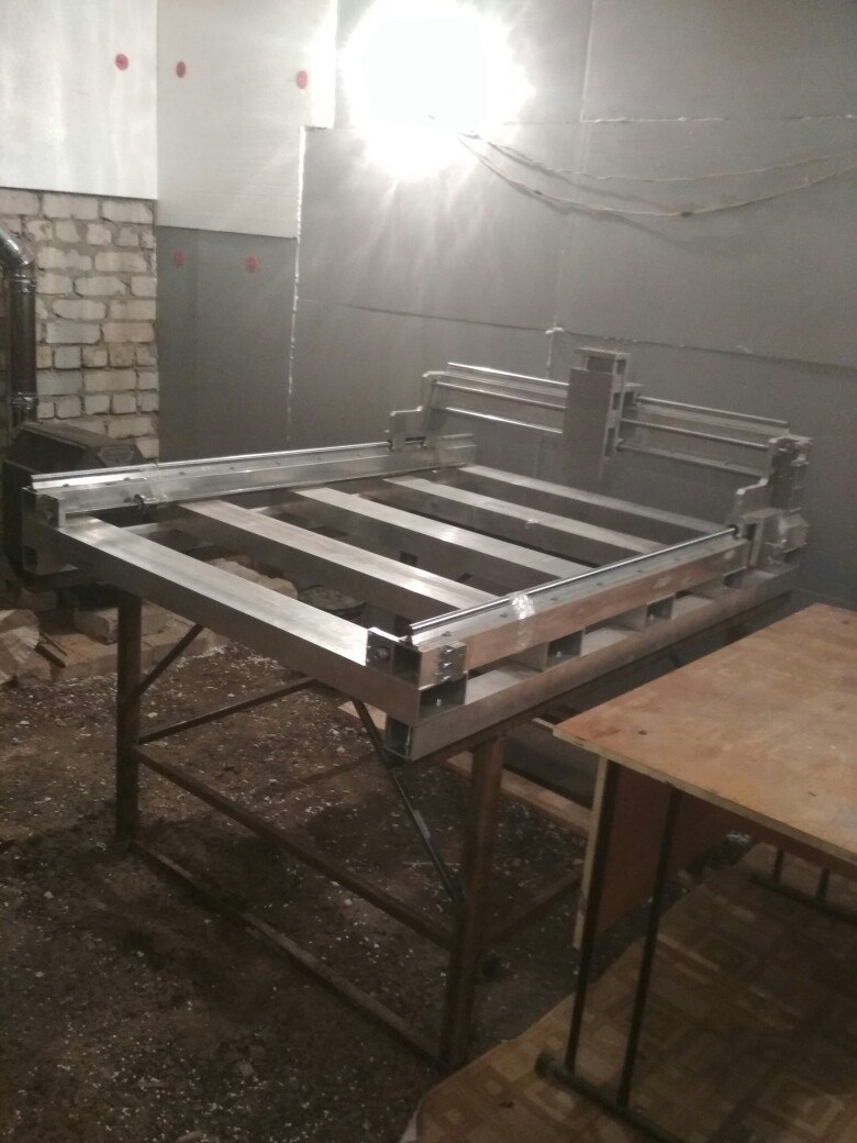

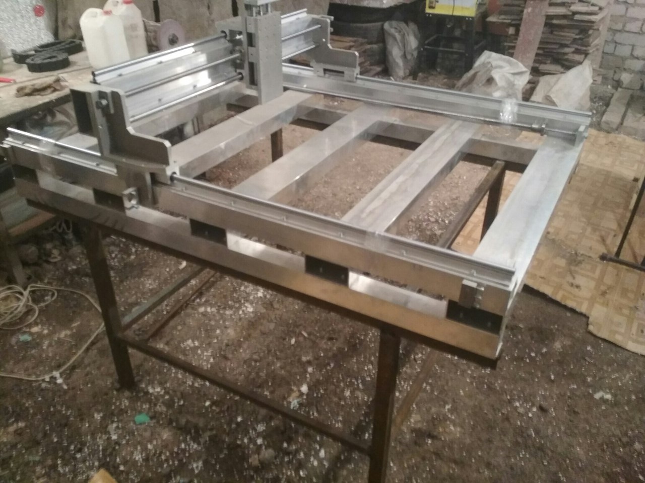

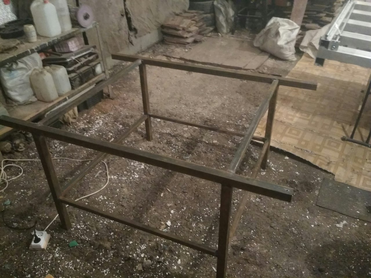

Долго думал, нужен не нужен...и надумал. Нужен)
Работы стали выпадать из размера 6040... да и хотелось начать фрезеровать что-то более "масштабное" =)
Рама: алюминиевый профиль
Фрезерованые части: толщина 14 мм, материал АМГ-6
По осям X, Y - цилиндрические рельсы, диаметр 16 мм
По оси Z - полированные валы, диаметр 16 мм
ШВП по всем осям 1610
Рабочее поле:
1200 на 880 мм
Обрабатываемые материалы:
фанера, мдф, лдсп
Вопросы:
...Их много будет в процессе сборки электроники...
Шел первый день)
Сварил стол для "товарища". Определил для него место.
Страшно думать что впереди зима... в моем нынешнем месте температурный режим позволял всегда ходить в майке) Но это о наболевшем.

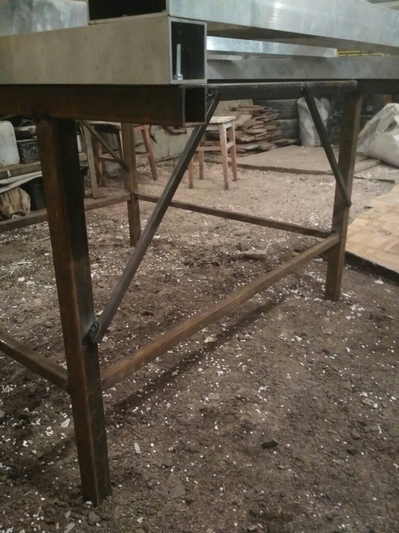

а станок будет как-то крепиться к столу? Мне думается, что если его не крепить, то он рано или поздно уедет. А если крепить, то надо что-то думать, ибо если просто притянуть к более жесткой раме из стальных профилей, то станок примет форму рамы, т.е. станет кривым.
Сообщения: 2098
Re: CNC-Logic 1200х880 "Путь из кладовки в гараж"
Так крепеж на последней фотке виден если не ошибаюсь - болтом снизу. А чтоб не деформировалось думаю можно не затягивать, а слегка чтобы не болтался болт и законтрить - тогда и не убежит и не деформируется. А еще лучше взять линейку и проложить подкладки и затянуть ( а то вдруг винтом поверхнисть - ляжет ведь и без притягивания).
И во втором направлении раскосы лишними не будут у стола.
colosimo
Сообщения: 249
Зарегистрирован: 07 окт 2014, 18:40
Репутация: 77
Настоящее имя: владимир
Откуда: Ульяновск
Сообщение colosimo »
nevkon писал(а):Так крепеж на последней фотке виден если не ошибаюсь - болтом снизу. А чтоб не деформировалось думаю можно не затягивать, а слегка чтобы не болтался болт и законтрить - тогда и не убежит и не деформируется. А еще лучше взять линейку и проложить подкладки и затянуть ( а то вдруг винтом поверхнисть - ляжет ведь и без притягивания).
да, все верно. болт не затягивал.
вообще изначально думал сварить из угольников верхнею часть стола и просто вставить станок...но потом переиграл так.
Сидит он, даже без крепежа довольно жестко, одному двигать нужно с усилием, приличным. я не мелкий =) Просвет между рамой и станком отсутствует, но на необходимость подкладок проверю все равно, думал об этом.
Второе направление без раскосов оставил сугубо из за места...под станком дрова можно хранить))) они усложнять загрузку выгрузку.
мне на 24 кв.м еще лазер нужно будет уместить...)

colosimo писал(а): Просвет между рамой и станком отсутствует
Это наводит на мысль, что станок принял форму рамы- вряд ли ваша рама идеально прямая ;)
colosimo
Сообщения: 249
Репутация: 77
Откуда: Ульяновск
Kiriller писал(а): Это наводит на мысль, что станок принял форму рамы- вряд ли ваша рама идеально прямая ;)
Да уж прям таки за час-два он примет другую форму =)

Конечно, не за час и не за два. СРАЗУ! :hehehe:

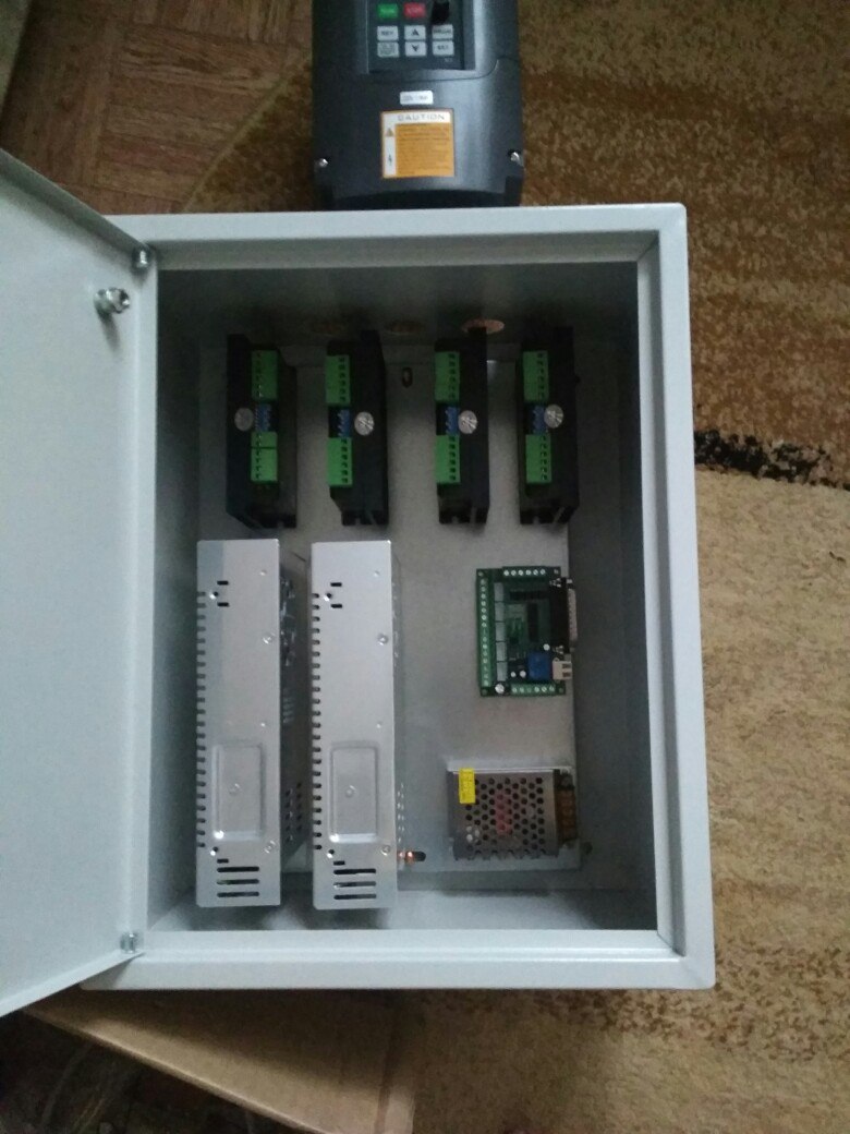

Достался ящик средней паршивости)
Были узкие, разные...частотник туда не влезит. Такой какой взял и слишком большой...
Приложил посмотреть как это будет :think:
Еще блок питания платы,его на дверце планирую повесить.
Драйвера пусть и не будут греться, но правила конвекции воздуха всё ж таки требуют повернуть драйвера на 90 градусов

Сообщение Kiriller »
Да и греться они будут!
Кроме того, частотник вплотную к стенкам не ставят. А как ставят- в его мануале написано.
Нет, за час-два может ничего ему и не будет, но все же :hehehe:
Kiriller писал(а):Да и греться они будут!
отверстия в стенке проделать не проблема. дрель на что)
другой вопрос может его вообще за пределы ящика вынести...

Сообщение Din »
Очень плотная компоновка,как минимум понадобится обдув БП и частотника.

Сообщение CNC-Logic »
Владимир, ящик действительно нужен раза в полтора а то и два больше, как сейчас им будет душно
Обдув будет не лишним при любом шкафе

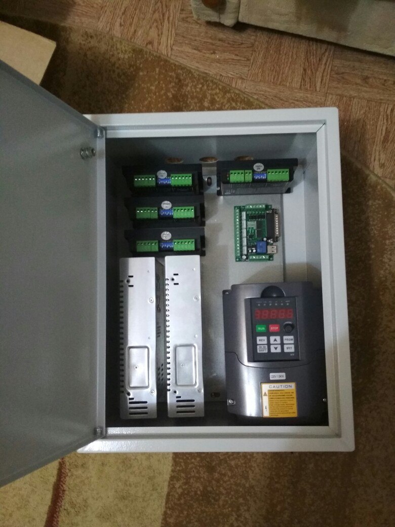

В таком случае частотник из ящика переезжает за его пределы...
Теперь как-то так)

Сообщение Din »
Драйвера хорошо стоят,но блоки питания хоть немного,но надо раздвинуть.
плату связи с компом предлагаю расположить над драйвером. Т.е. в коробке сделать отверстие под LPT
Сообщения: 2098
А теперь представьте надо прикрутить/открутить провод у большого БП. Придется снимать, только тогда будет доступ к клеммной колодке.
Как вариант большие БП можно положить, а развязку с ее БП расположить на боковой стенке (конечно если поместится).
