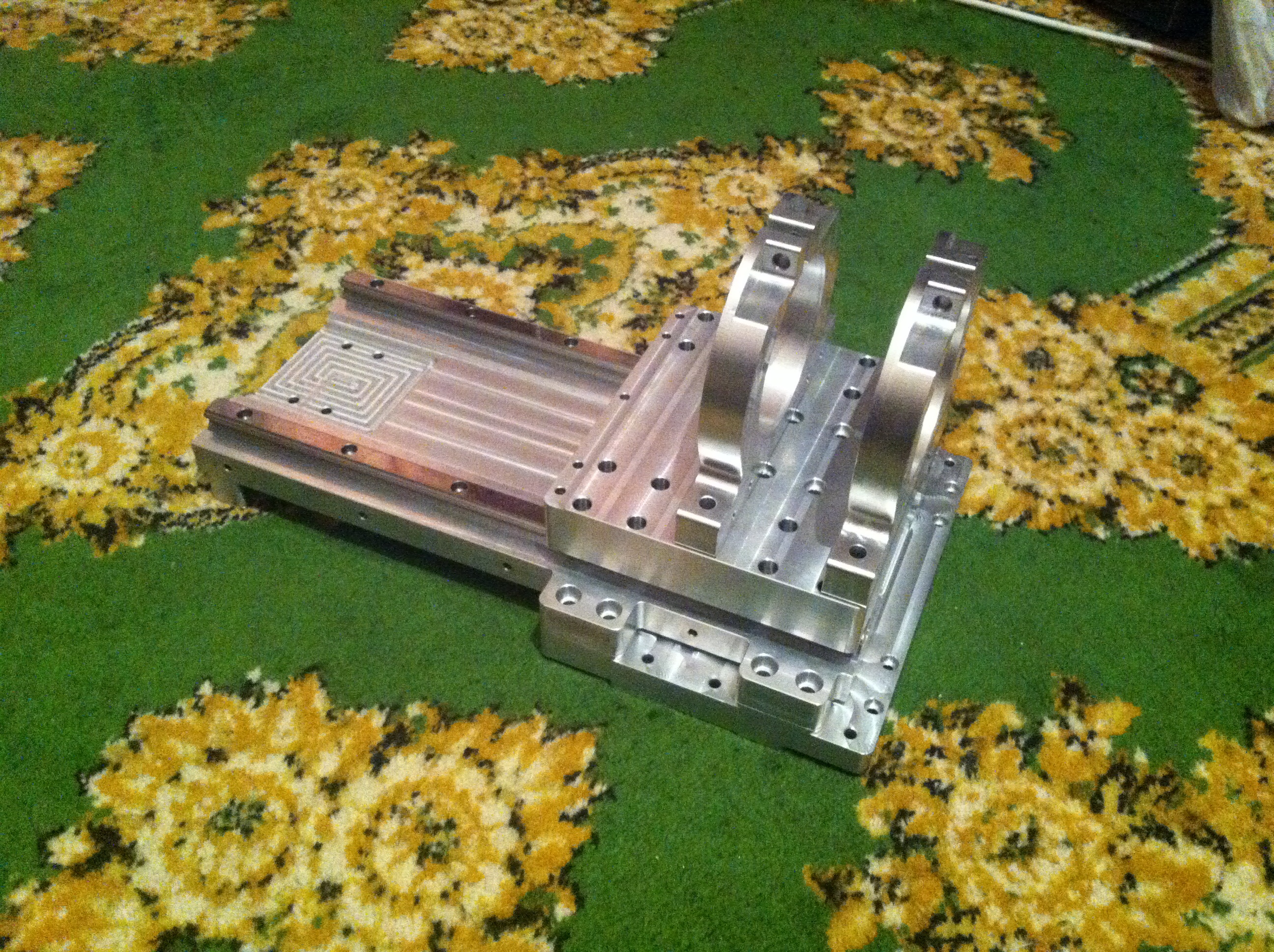

sima8520 писал(а):Плита Z
Из чего плита, где делали?

Бармалей писал(а):Из чего плита, где делали?
Д16Т, делал по объявлению человек. В г. Минск живет

Re: Станок 600х400х150 мм
Udjin писал(а):Прям таки в 15.0 запхнули 14,990?
Лично я еще ничего не запихивал.
На днях заберу все детали, буду собирать. А там уже видно будет, запихуется оно иль нет
У меня паз на 2 сотки уже рельса был.
Udjin писал(а):Фото/описание процесса остались?
http://www.cnc-club.ru/forum/viewtopic. ... 20#p325613
Рельсы стали как положено. Молотком не забивал. Ничего не нагревал и не охлаждал.
КМД есть только КЛ1, так вот 15 и 15.005 мм залазит, 15.01 - нет. Меня полностью устраивает!:)

ScrewDriver
Сообщения: 1866
Репутация: 498
Настоящее имя: Василий
Сообщение ScrewDriver »
sima8520 писал(а): Меня полностью устраивает!:)
Ковер хороший

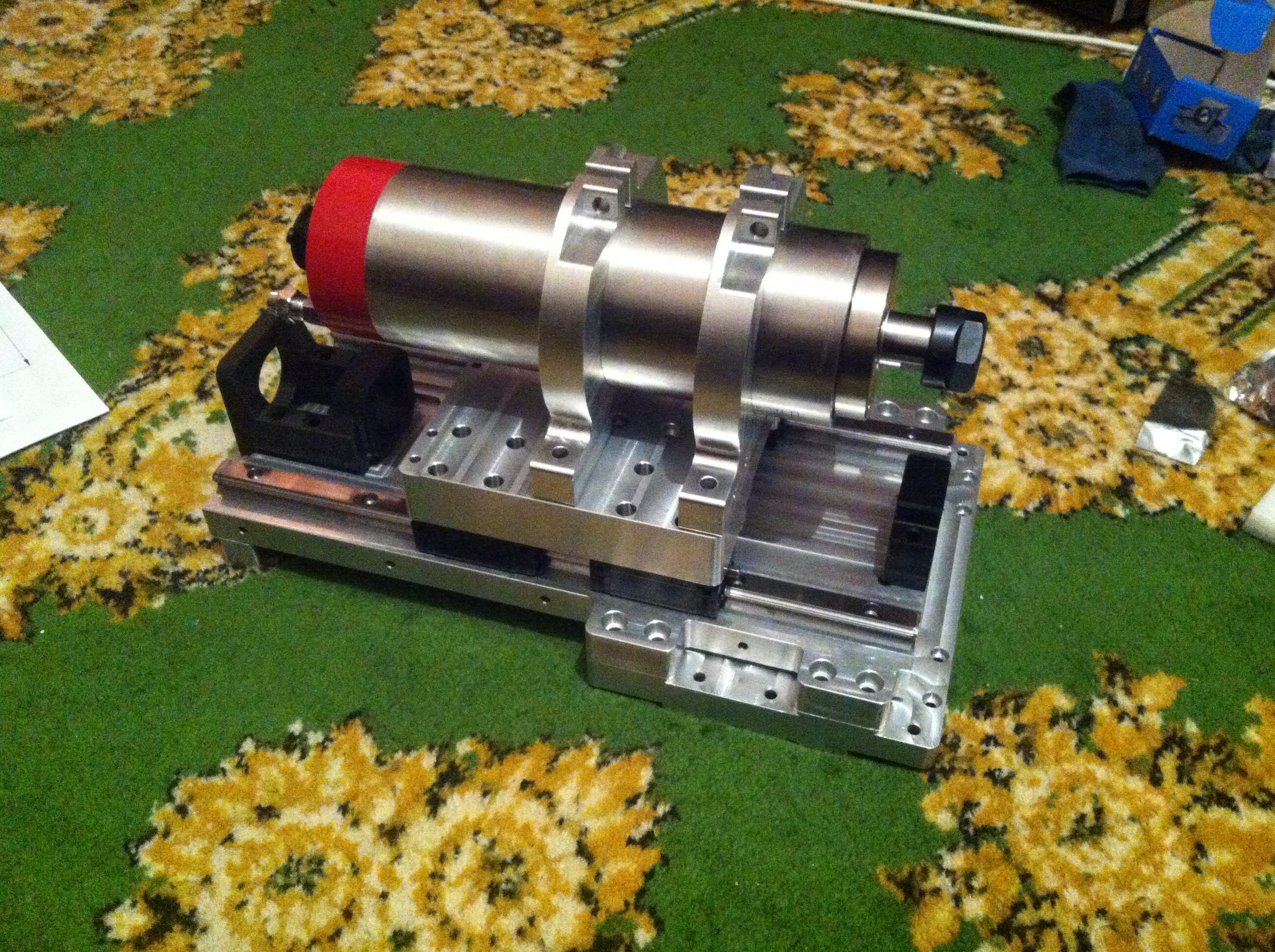

Вроде все становится на свои места
Сейчас про носок будет комент?))) Хочу заранее предупредить - носок этот "носок-ветошь", тряпочка иными словами
Примерочка.jpg (2552 просмотра) <a class='original' href='./download/file.php?id=123820&sid=6d05bf24df5867c93f7da07b09f60b23&mode=view' target=_blank>Загрузить оригинал (2.19 МБ)</a>
