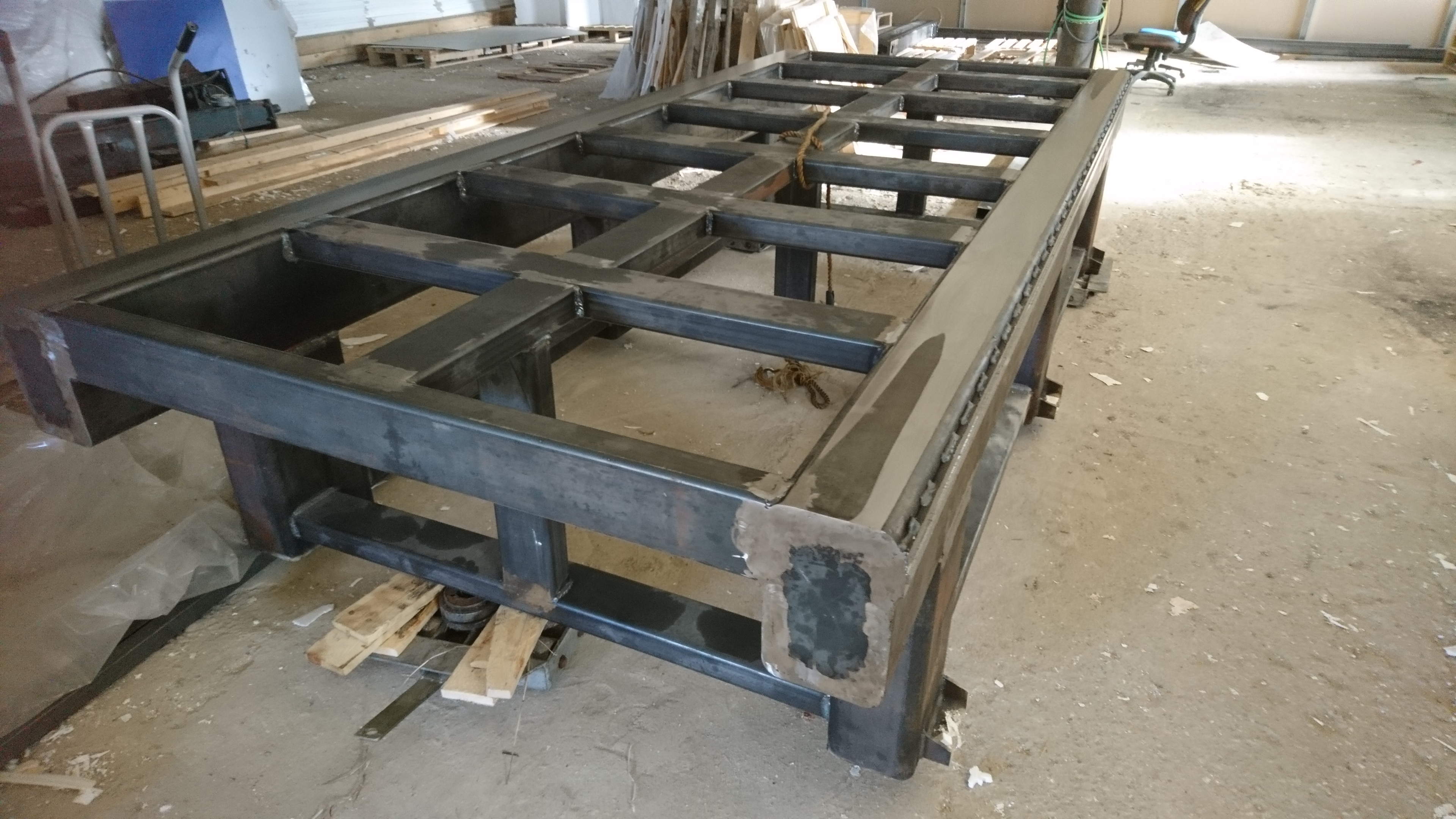

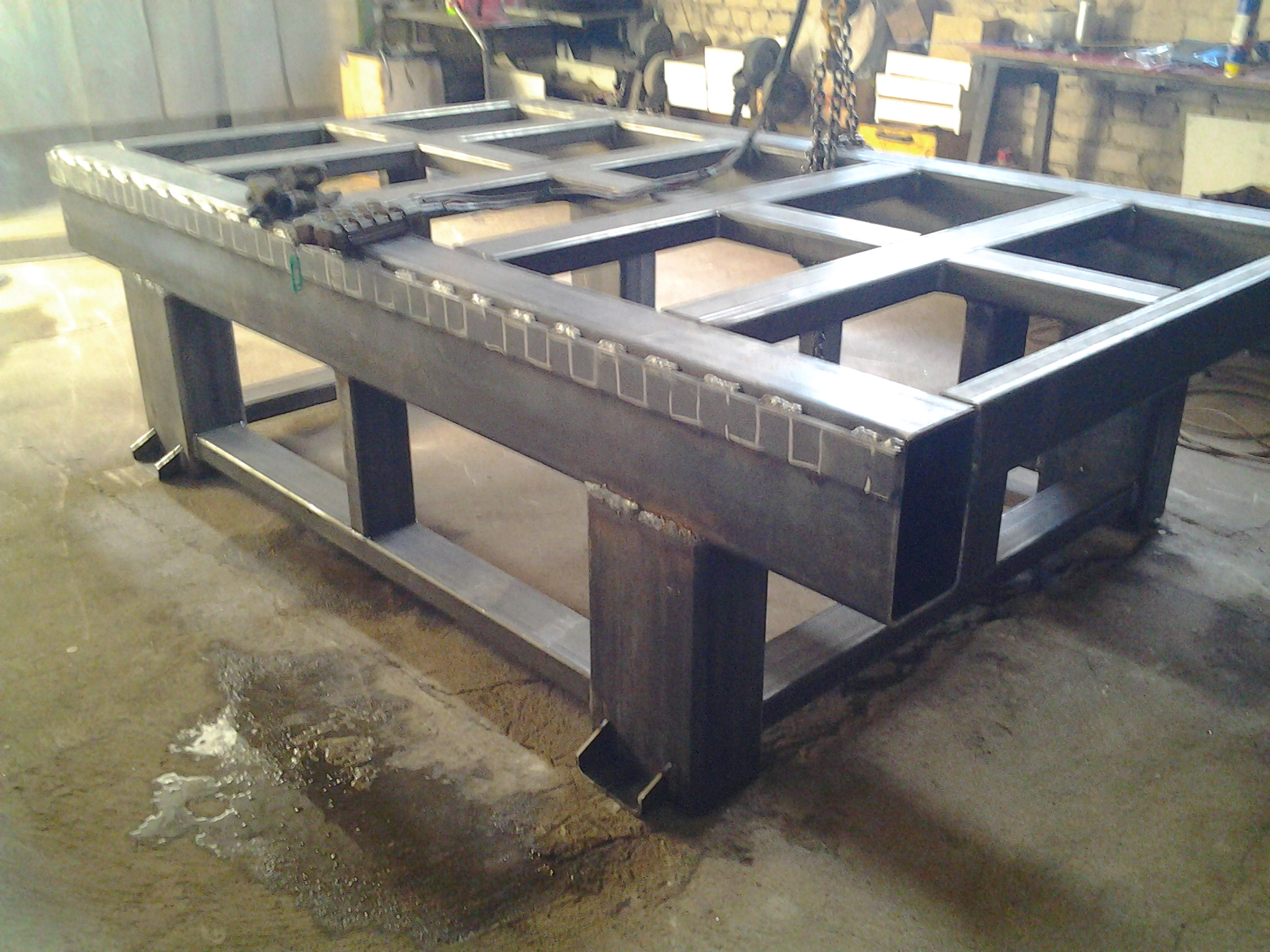

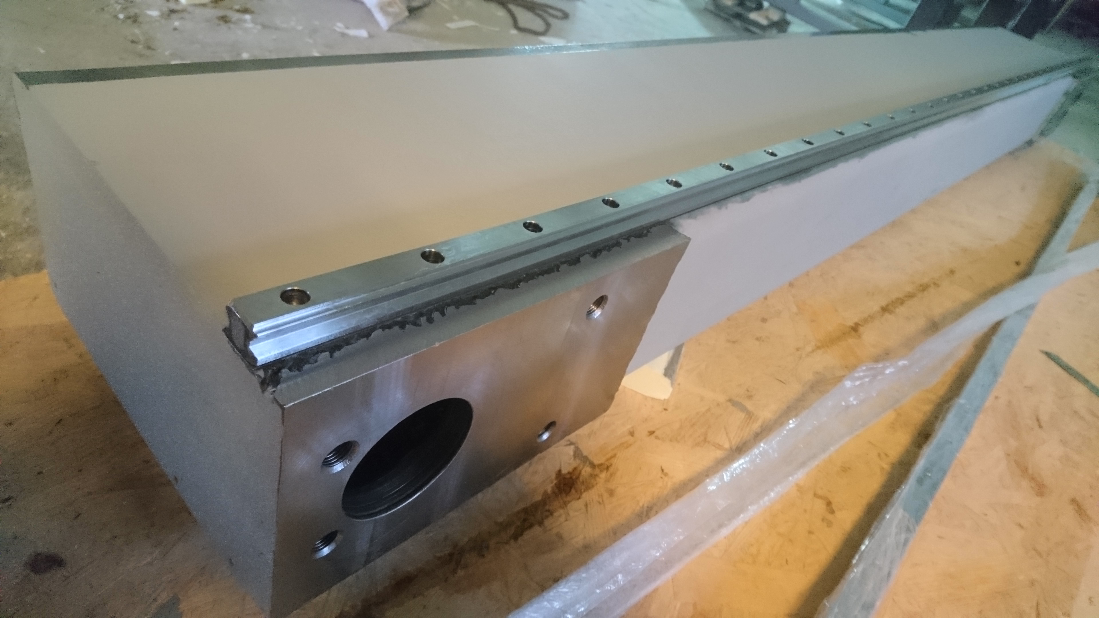

Кстати этот станок я и делаю эконом-вариантом, обычно у меня немного другие.
DSC_0201.JPG (6075 просмотров) <a class='original' href='./download/file.php?id=119696&mode=view' target=_blank>Загрузить оригинал (3.1 МБ)</a>
DSC_0210.JPG (6075 просмотров) <a class='original' href='./download/file.php?id=119697&mode=view' target=_blank>Загрузить оригинал (2.23 МБ)</a>
Фото0499.jpg (6075 просмотров) <a class='original' href='./download/file.php?id=119698&mode=view' target=_blank>Загрузить оригинал (1.26 МБ)</a>
DSC_0312.JPG (6075 просмотров) <a class='original' href='./download/file.php?id=119699&mode=view' target=_blank>Загрузить оригинал (3.15 МБ)</a>
alex1816
Сообщения: 208
Зарегистрирован: 03 фев 2017, 01:06
Репутация: 35
Re: Портальный фрезер 1500*2000
Сообщение alex1816 »
А какой размер станины и какие прямоугольные трубы использовались в этой станине?
neonas
Сообщения: 372
Репутация: 72
Откуда: Литва, Вильнюс
Сообщение neonas »
Здесь две разные станины,одна 2500*1650*700 мм. и 3500*1650*700. Трубы 250*150*8 и 120*60*5 плюс 15*60 полоса.

Серъезные табуретки :)
А с какой марки металла толстые трубы?
Варили электродами?
А отпуск после сварки делаете или с такой толщиной металла и отпускать уже не надо?
Полоса 15 мм толщиной не толстая? Или ее при сварке меньше ведет?
Заранее благодарю за ответ.
art137137
Сообщения: 8
Зарегистрирован: 14 апр 2017, 11:09
Репутация: 3
Настоящее имя: Артур
Сообщение art137137 »
А чем выводили плоскость сваренной станины? на первой из этих четырех фото он а как шлифованная.
neonas
Сообщения: 372
Репутация: 72
Сообщение neonas »
Марка стали S355J2H по нашей классификации, сварено полуавтоматом с мах. током 300 а. проволка 1 мм.
Отпуск не делан, просто 6 месяцев выдержана и немного провибрирована. Хотя это и не обязательно.
Пластина приварена для свободы обработки на большом центре.
Посадки под рельсы и зубы фрезированы на большом фрезере с одной установки. Сверху просто шлифованы базы для обработки.
Размер поля большого фрезера 6500*3000*1200. Так что в теории можно станины делать и побольше.

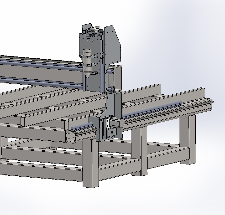

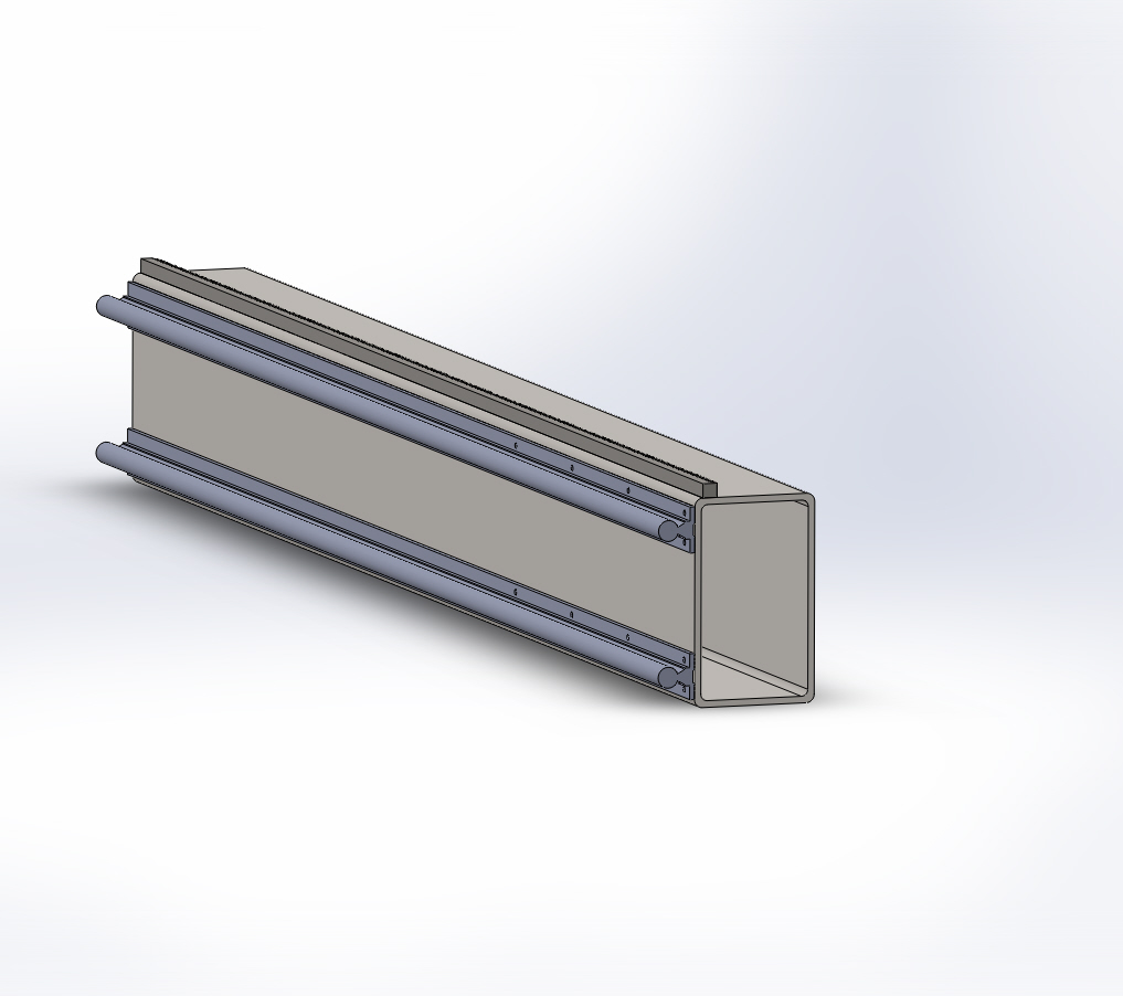

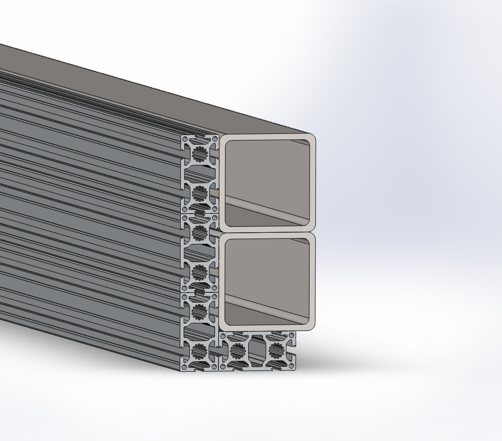

Нашел время переосмыслить конструкцию портала. Уж очень она мне не нравилась.
Мысли о профиле не покидали меня и родилось вот это:
Портал1520эко2.JPG (5429 просмотров) <a class='original' href='./download/file.php?id=121434&mode=view' target=_blank>Загрузить оригинал (264.94 КБ)</a>
Взвесив конструкцию в Solide увидел 104 кг........ :wtf:
Мечты о легком портале улетучились.
По этому решил вернуться к своей стандартной конструкции. (вес 94кг):
Портал1520эко3.JPG (5429 просмотров) <a class='original' href='./download/file.php?id=121435&mode=view' target=_blank>Загрузить оригинал (143.04 КБ)</a>
Перерисовал на черную:
Конечная_1520эко5.JPG (5429 просмотров) <a class='original' href='./download/file.php?id=121436&mode=view' target=_blank>Загрузить оригинал (286.4 КБ)</a>
У меня лежит обрезок трубы 250*150*8. Надеюсь он еще достаточно ровный, что бы его не шлифовать со всех сторон.

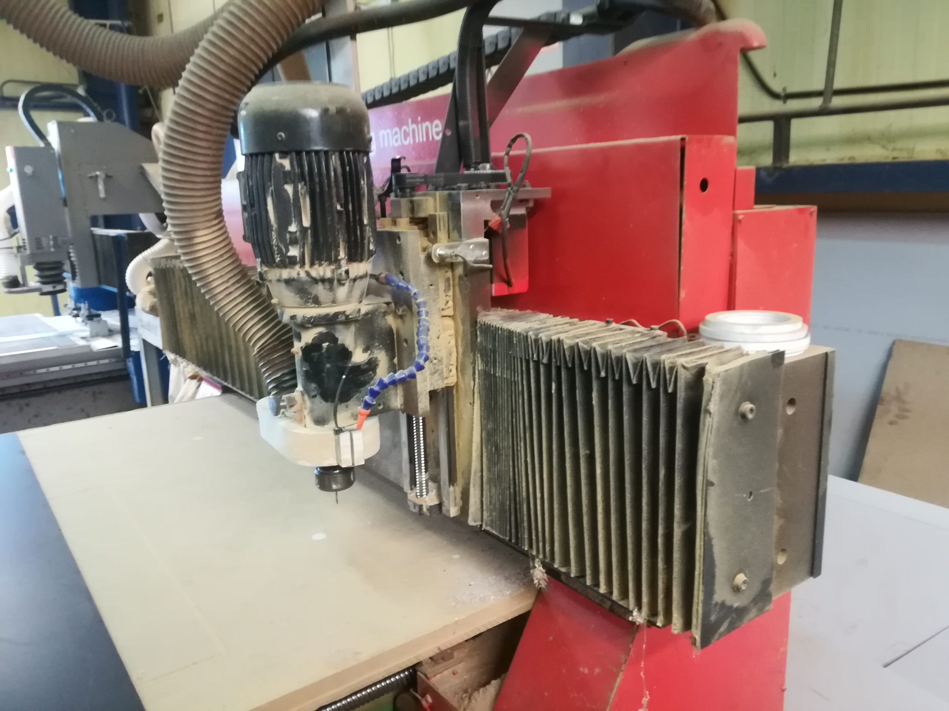

sima8520 писал(а):Зачем вы вал на опоре выбрали?
Эти валы от веса портала через неделю в негодность придут. На фоне всей стоимости станка раскошелится на профильные рельсы просто необходимо.

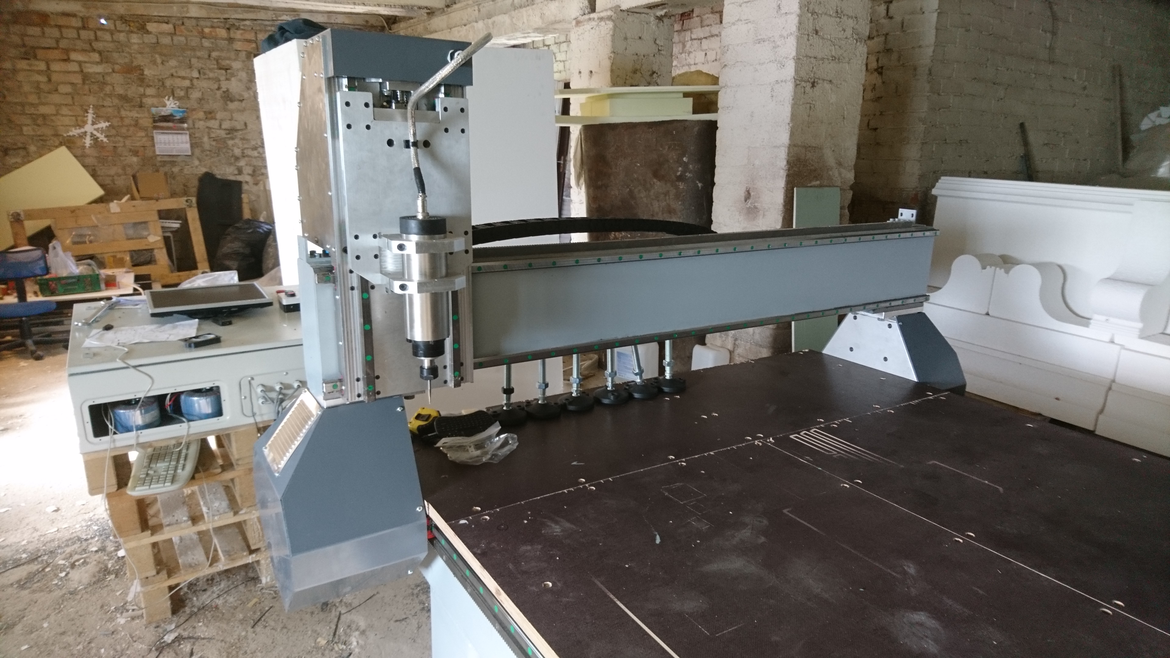

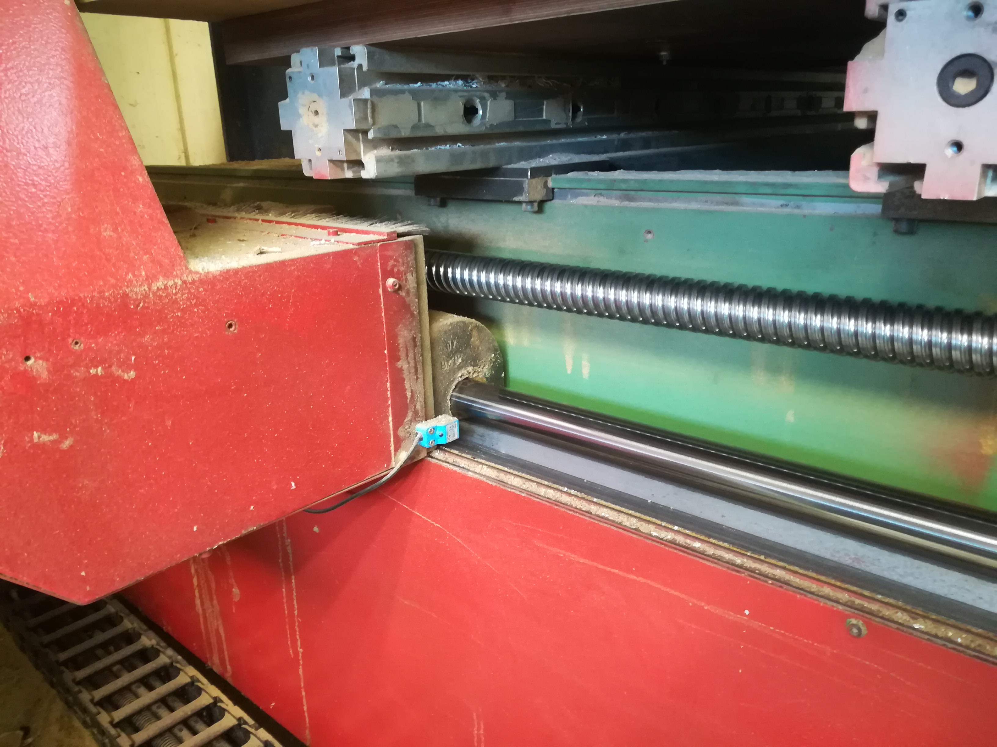

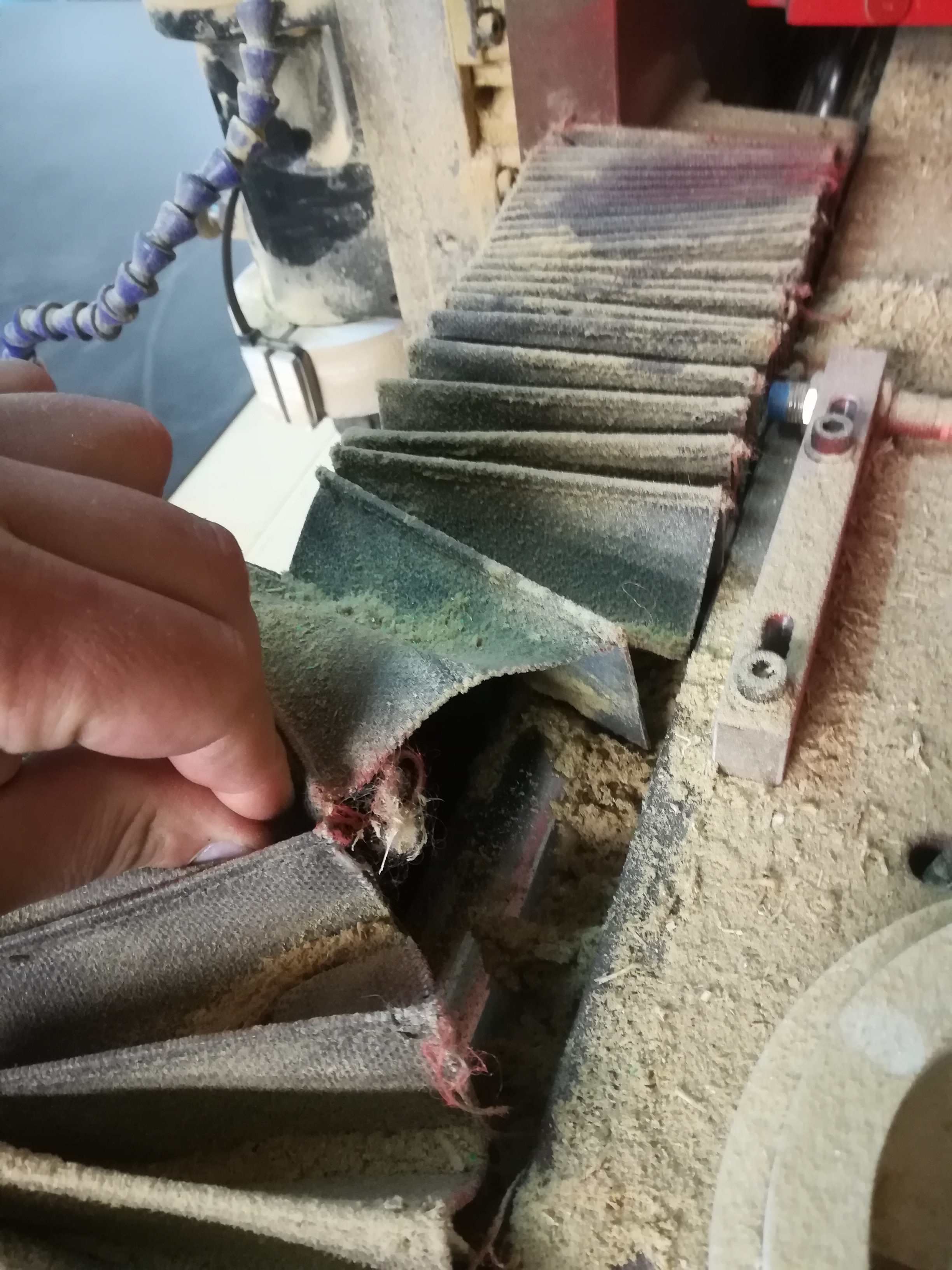

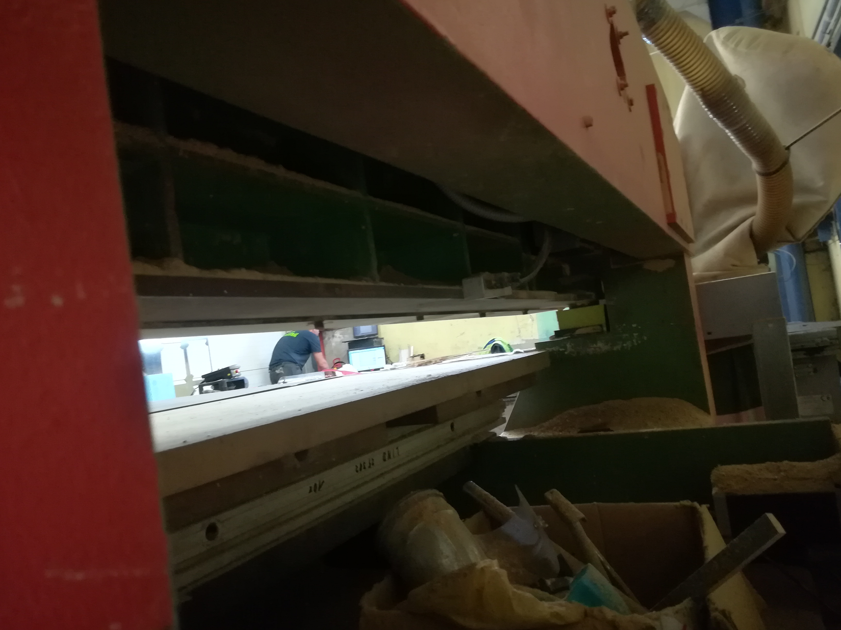

Давно уже хотел выложить фотки того монстра на кругляке, видимо пришло время.
IMG_20170905_113727.jpg (5340 просмотров) <a class='original' href='./download/file.php?id=121471&mode=view' target=_blank>Загрузить оригинал (1.77 МБ)</a>
IMG_20170905_113809.jpg (5340 просмотров) <a class='original' href='./download/file.php?id=121472&mode=view' target=_blank>Загрузить оригинал (1.57 МБ)</a>
IMG_20170905_114905.jpg (5340 просмотров) <a class='original' href='./download/file.php?id=121473&mode=view' target=_blank>Загрузить оригинал (1.89 МБ)</a>
IMG_20170905_114953.jpg (5340 просмотров) <a class='original' href='./download/file.php?id=121474&mode=view' target=_blank>Загрузить оригинал (1.38 МБ)</a>
Так вот на этом повидавшем виды станке на 30 круглых направляющих ездит 350 кг чугуна. Причем по виду станка ездит уже лет 40. И ничего....
А у меня всего то 120-140 кило.
Меня не надо уговаривать на другие направлялки. Я и так знаю что рельсы гораздо лучше. Повторю еще раз: Этот станок делается как ЭКОНОМ ВАРИАНТ. Из того что есть. Ни трубы ни рельсы ни алюминий специально не покупались. Все это есть. Он и задумывался для того, что бы избавиться от залежалых остатков, которые уже негде держать. Предлагать их выкинуть тоже не надо, очень уж прошу.

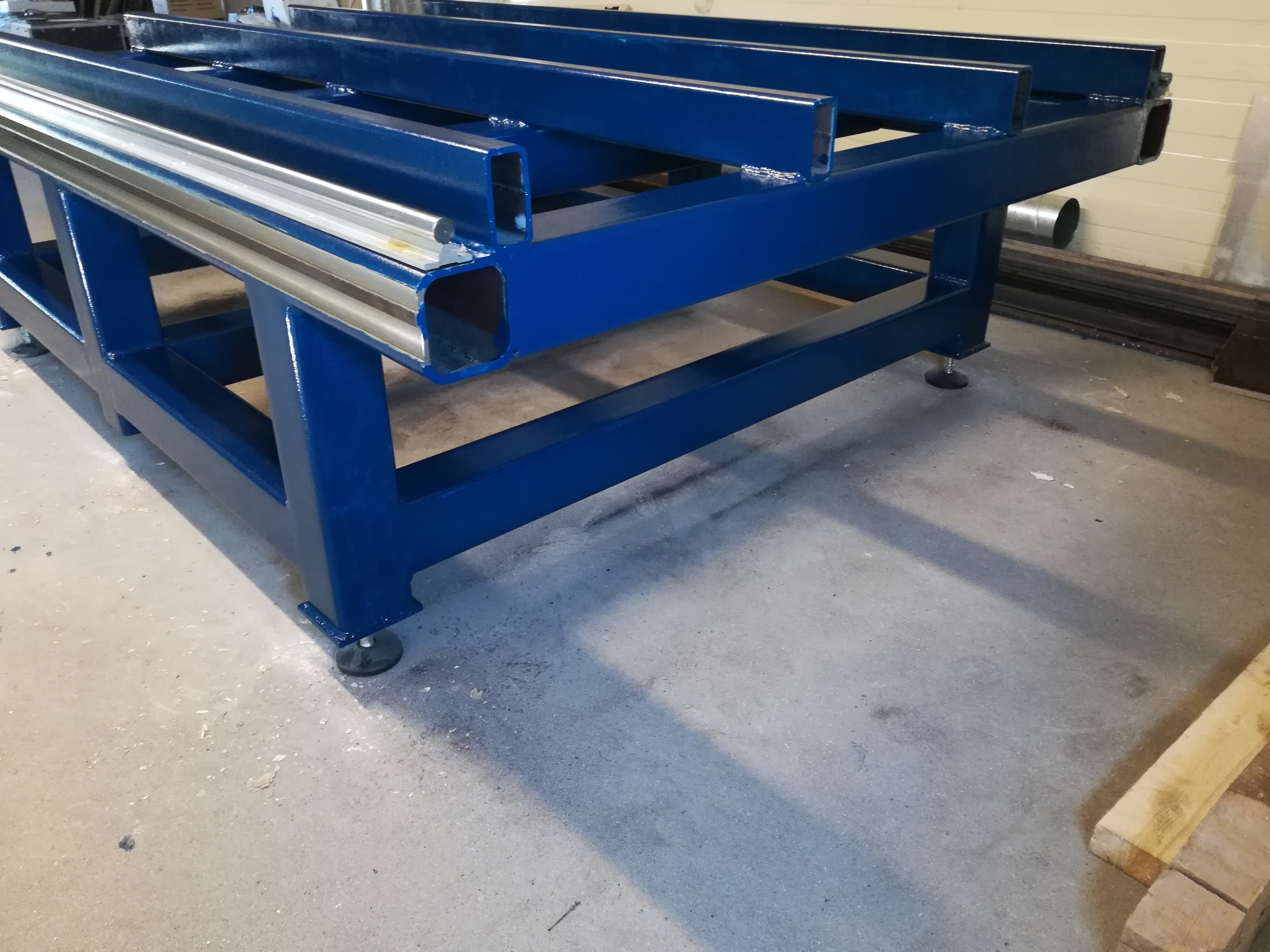

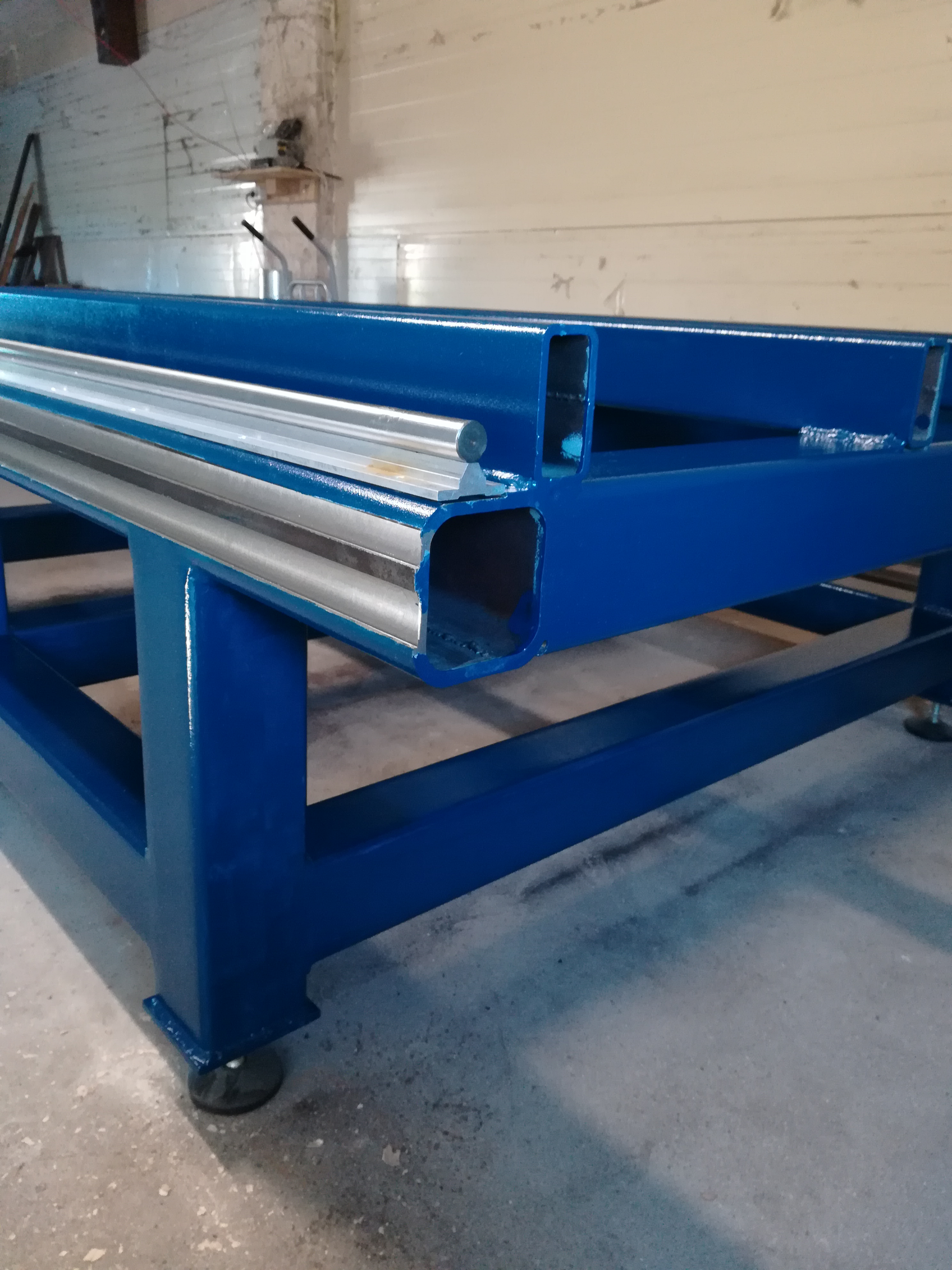

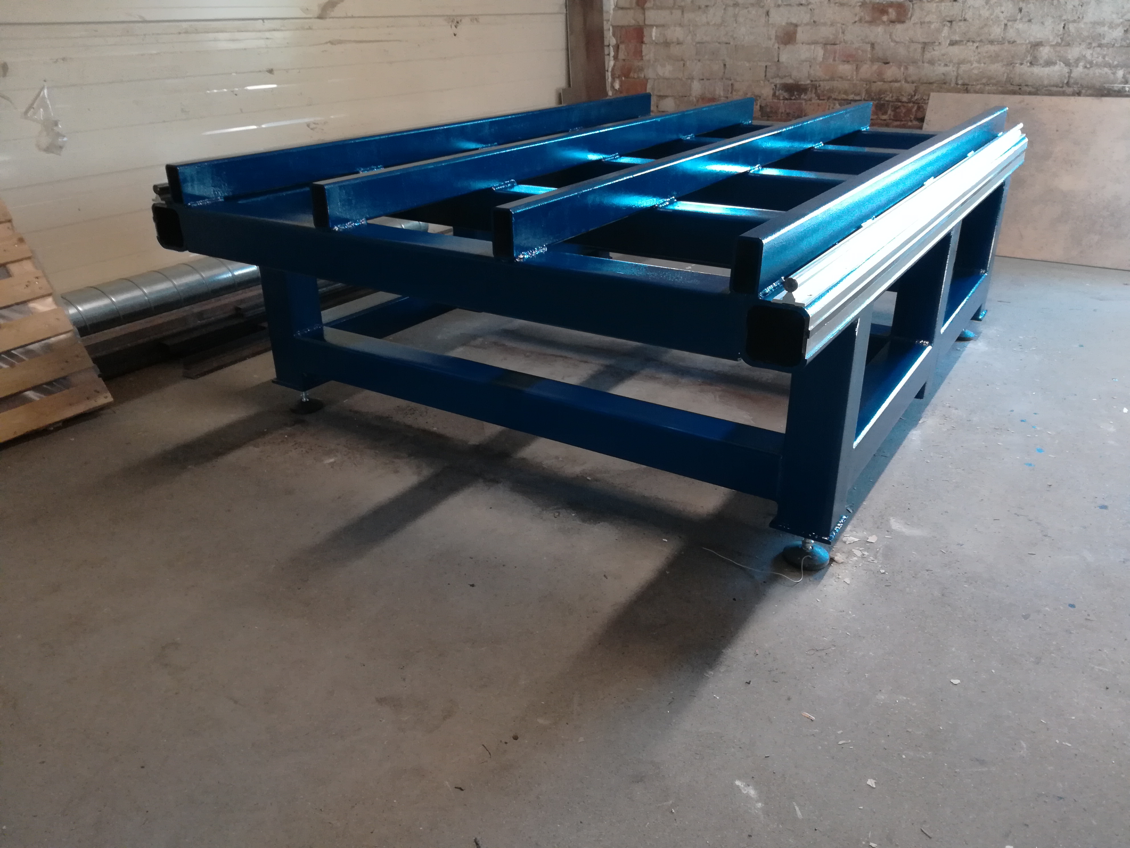

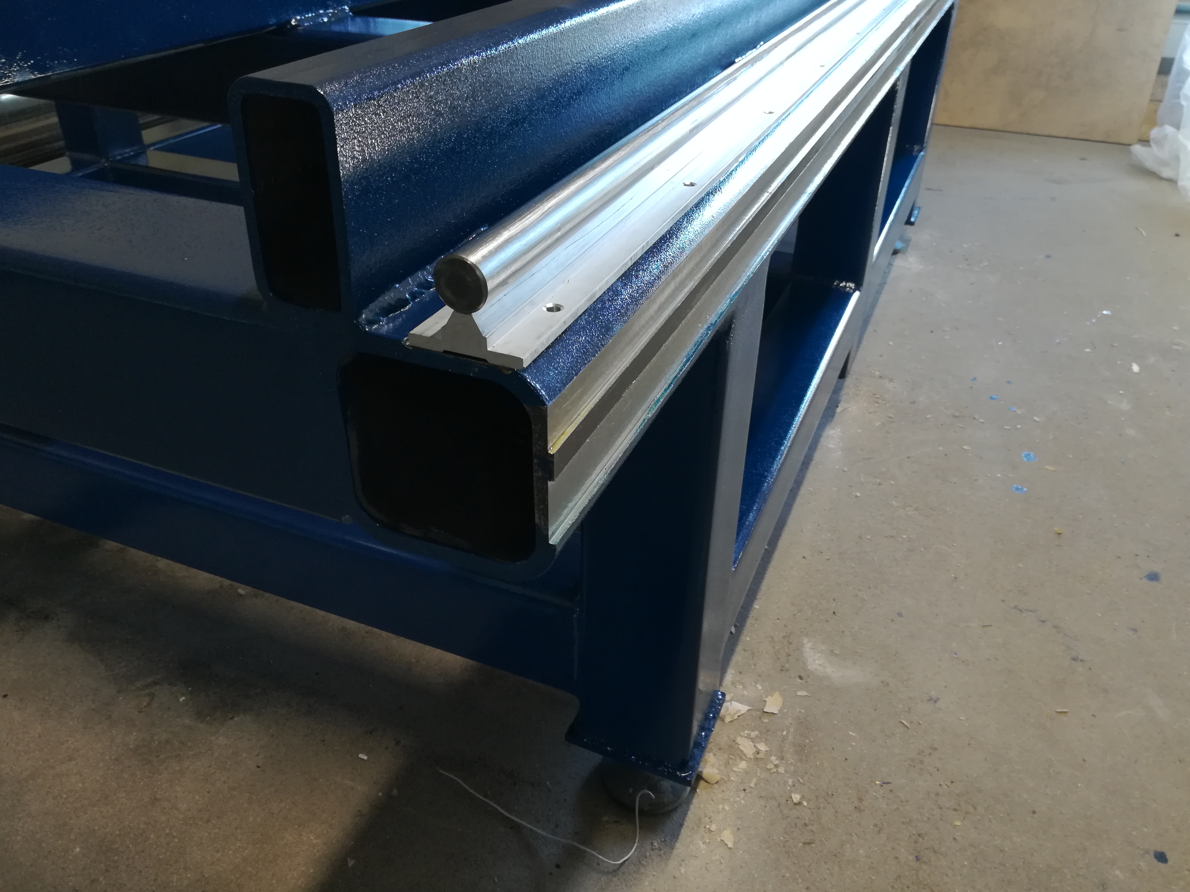

На выходных наконец то дошли руки до этого эконом-проекта. Покрасил раму в "кардинально синий" цвет. Думаю что пришло сдвинуть и этот проект с мертвой точки.
1.jpg (4375 просмотров) <a class='original' href='./download/file.php?id=142625&mode=view' target=_blank>Загрузить оригинал (2.42 МБ)</a>
2.jpg (4375 просмотров) <a class='original' href='./download/file.php?id=142626&mode=view' target=_blank>Загрузить оригинал (2.44 МБ)</a>
3.jpg (4375 просмотров) <a class='original' href='./download/file.php?id=142627&mode=view' target=_blank>Загрузить оригинал (2.76 МБ)</a>
4.jpg (4375 просмотров) <a class='original' href='./download/file.php?id=142628&mode=view' target=_blank>Загрузить оригинал (2.5 МБ)</a>
Рельсы бы вам

neonas писал(а):на 30 круглых направляющих ездит 350 кг чугуна.
Есть подозрение, что кругляки там немного другого качества. Когда снимал со своей машины оригинальные амортизаторы, за шток зубром хватал со всей дури, и ни одной царапины. Лет сорок назад как раз такие делали. На моем китайце, через 3 месяца в рашпиль превратились, явные борозды от шариков.
neonas
Сообщения: 372
Репутация: 72
Сообщение neonas »
Думаю что да, качество бывает разным. Но и установка в допуски не последнее дело. А у китайцев с этим проблема....
