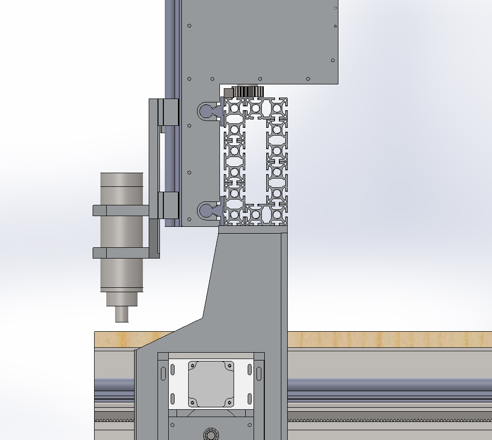

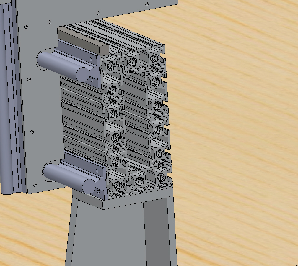

Добрый день всем станкостроителям.
На данный момент делаю (и проектирую) станочек, как мне кажется, эконом класса.
В процессе родилась такая вот конструкция портала. Смотрю на нее и сомневаюсь, а стоит ли так делать.
Предвкушая вопросы, сразу скажу: профиль 80/40 станочный лежит без дела уже 5 лет.

Как Вы будете соединять по плоскости между собой профиль?
neonas
Сообщения: 372
Репутация: 72
Откуда: Литва, Вильнюс
Re: Портальный фрезер 1500*2000
Сообщение neonas »
Думаю скрутить на болты, а затем точечно проварить полуавтоматом с ал. проволкой.
После этого на более серьезном портальнике "прогладить" посадки под направляющие и зубчатку.

Перво наперво я бы убрал рейки, на такой размер на игрек 1605 на икс 2010
2010 на такой длине позволит катаца не менее 5-6 м/мин без вращающихся гаек.
Будет намного проще, намного лучше и скорее всего не дороже.

Балка, бредовая. Трудозатраты бешеные. Результат сомнительный. С точки зрения сопромата утолщение по центру бессмысленно.
Продай профиль и купи более подходящий.
Может быть что-то типа этого http://alumica.ru/structural-profile/100100bp

Да я сам понимаю что гораздо лучше взять металлическую трубу 250*150 и правильно подготовить. Правда это будет стоить много денег, а этот вариант "условно-бесплатен". Трудозатраты пока считать не будем. Может кто-нибудь подскажет более "правильную" сборку из данного профиля?

Более правильно будет замкнуть по тыльной стороне .

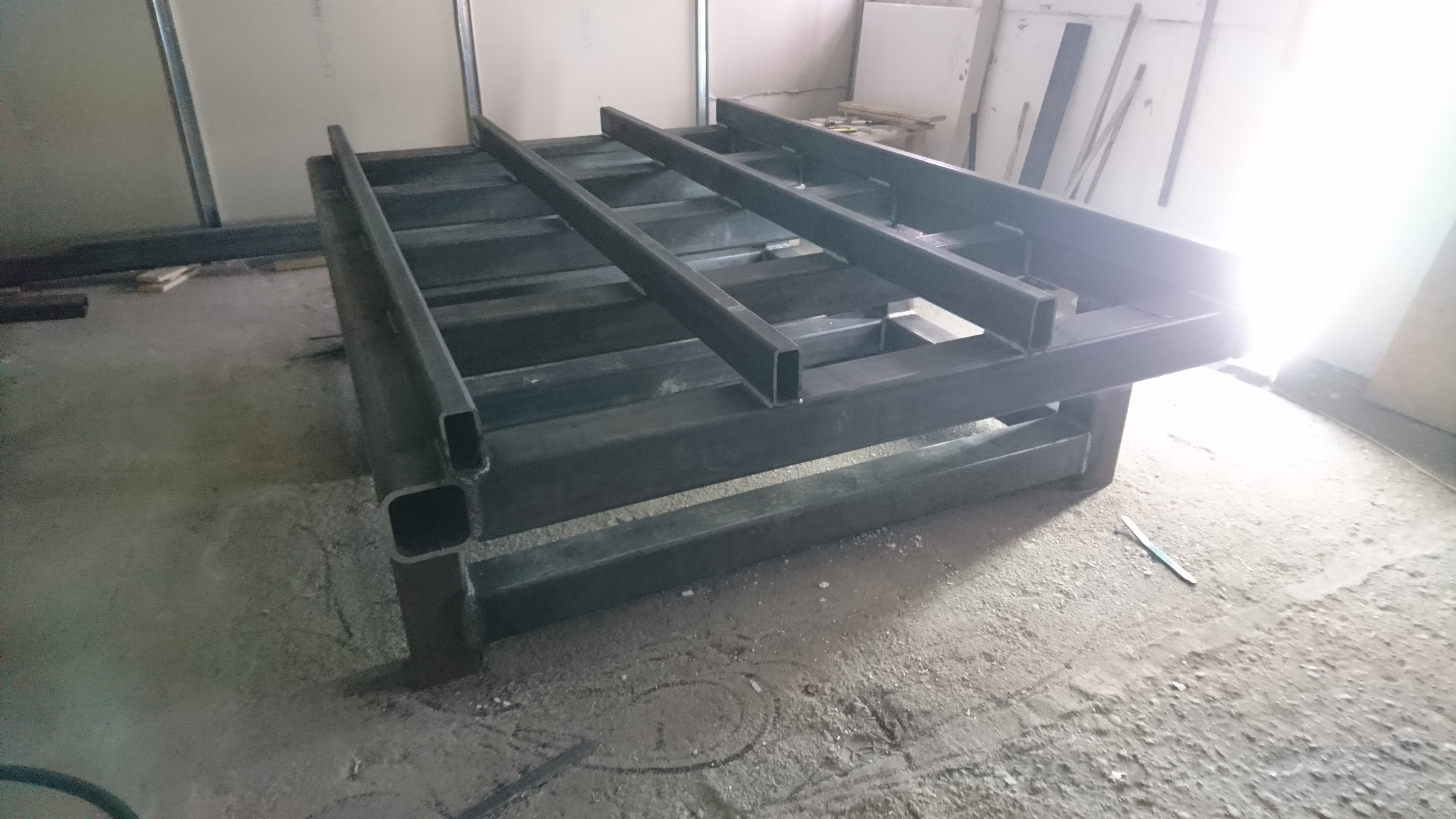

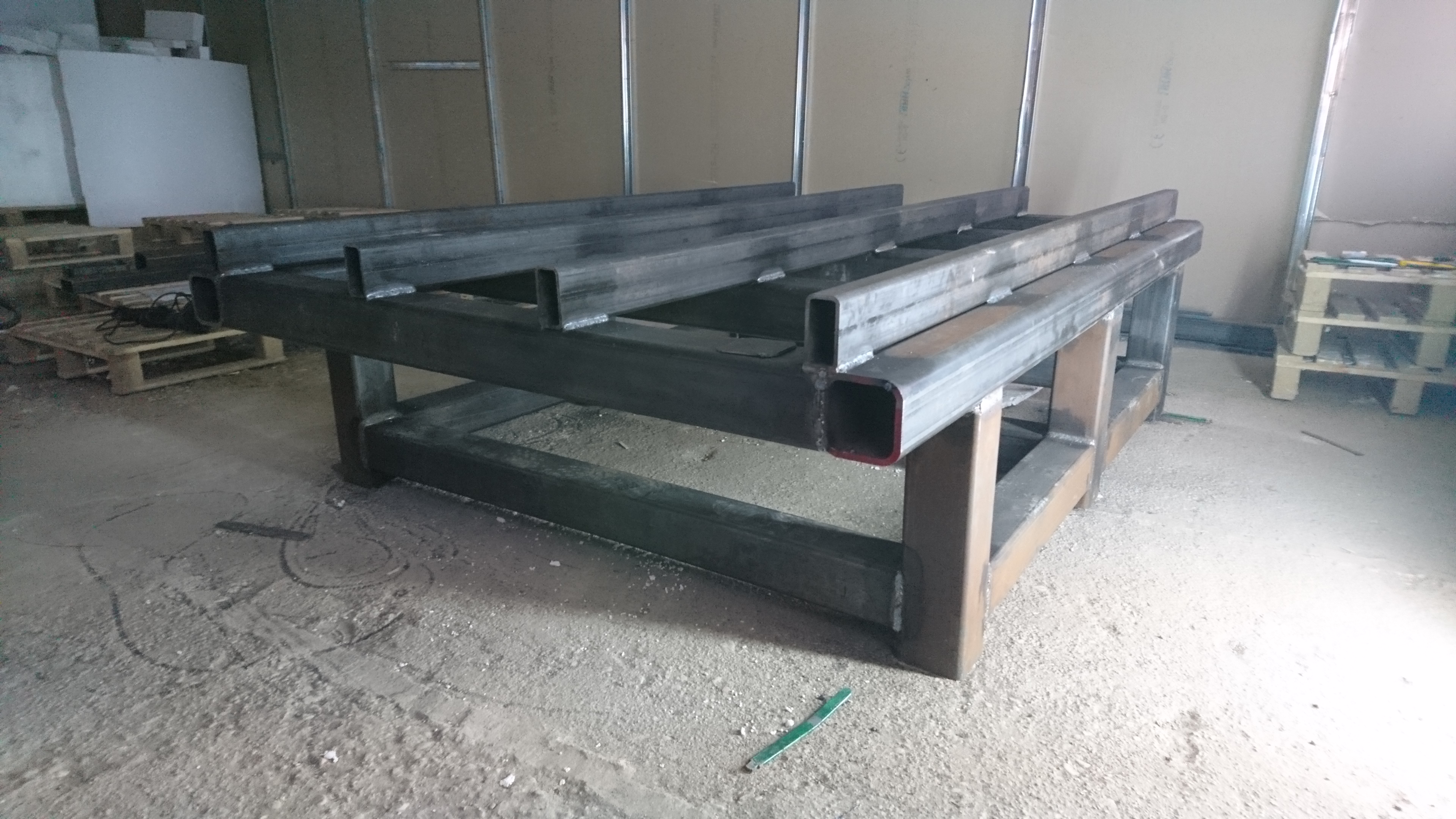

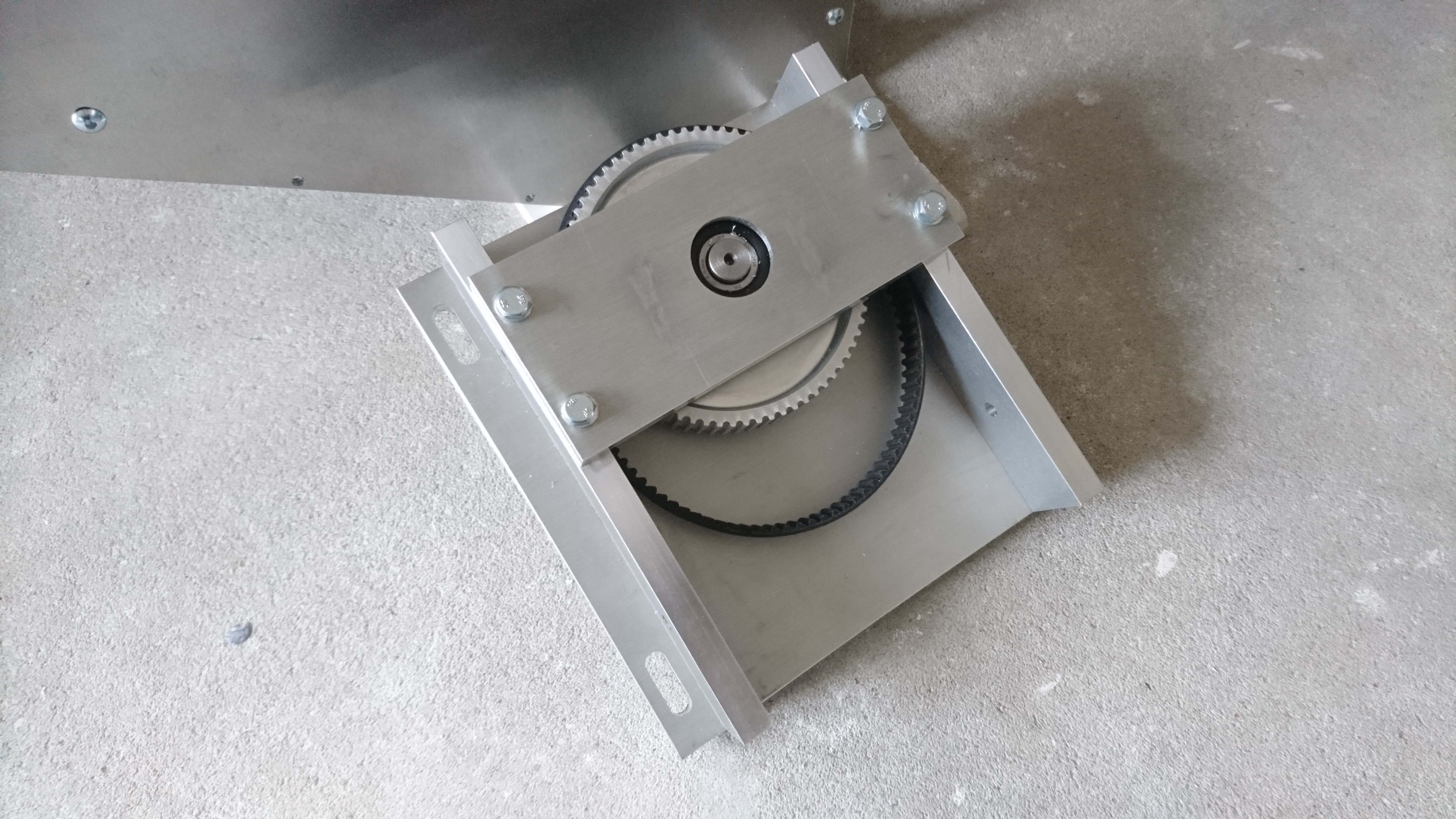

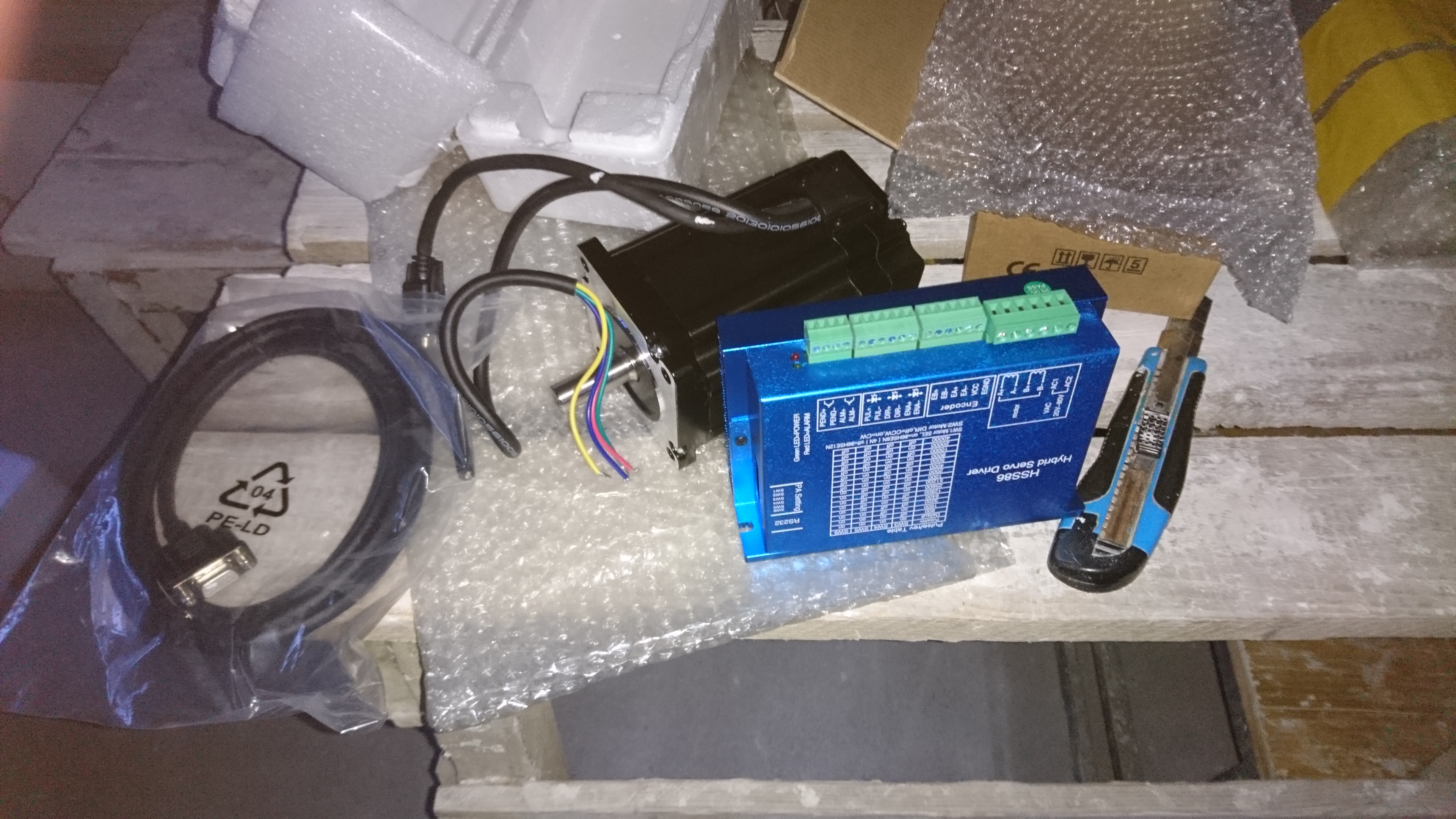

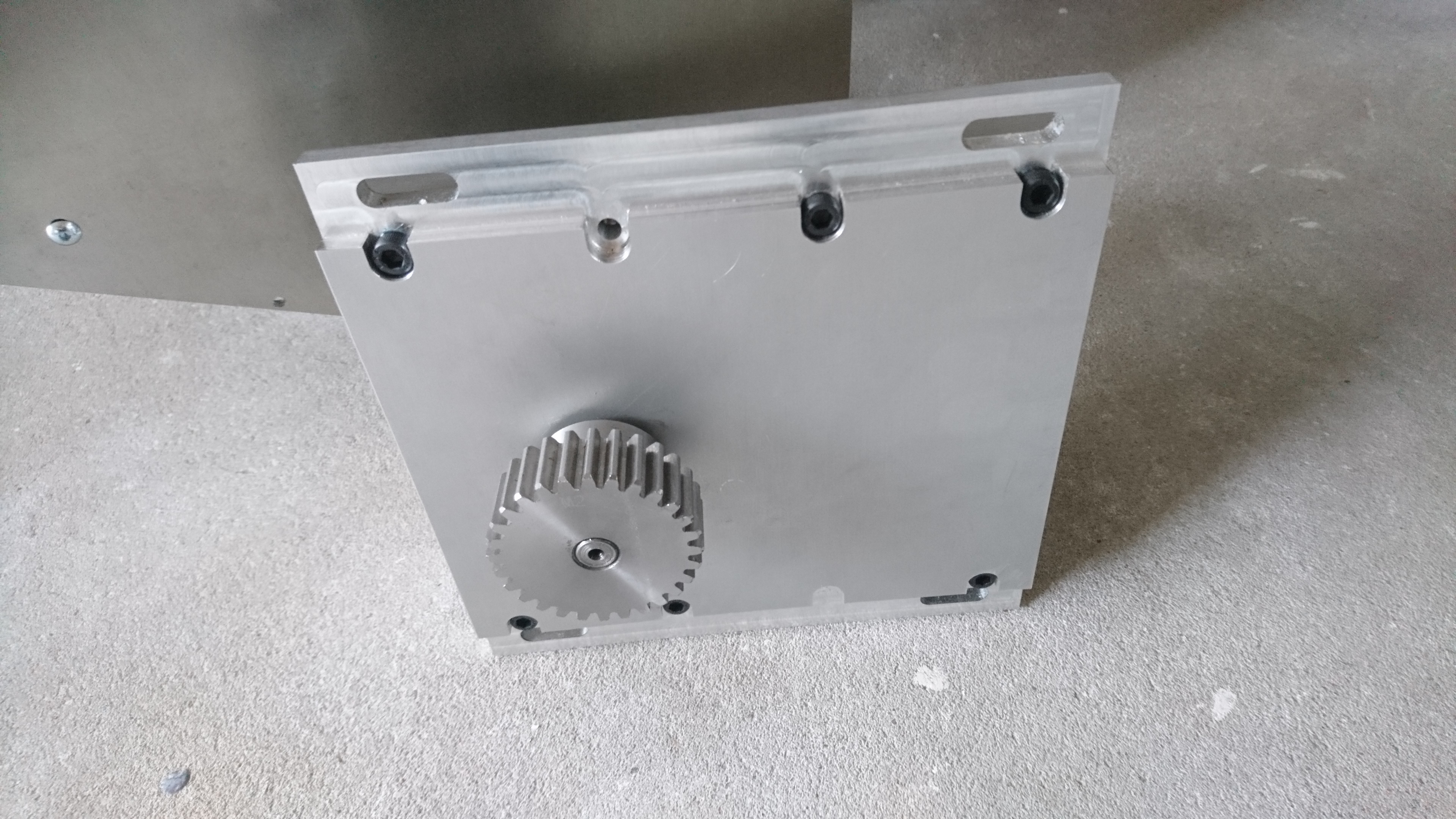

Пока выложу то что уже сделано. Сварена станина в основе своей из квадратной трубы 120*120*5. Трубы под рельсами 120*120*10.
Перемычки для стола 100*50*5. Станина уже съездила на обработку и ждет своего часа.
Так же вырезаны и собраны редукторы X и Y. Заодно фото приводов.

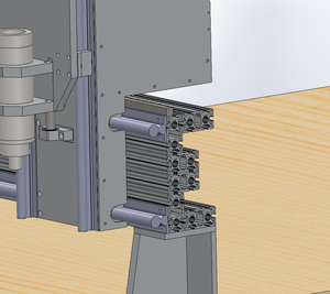

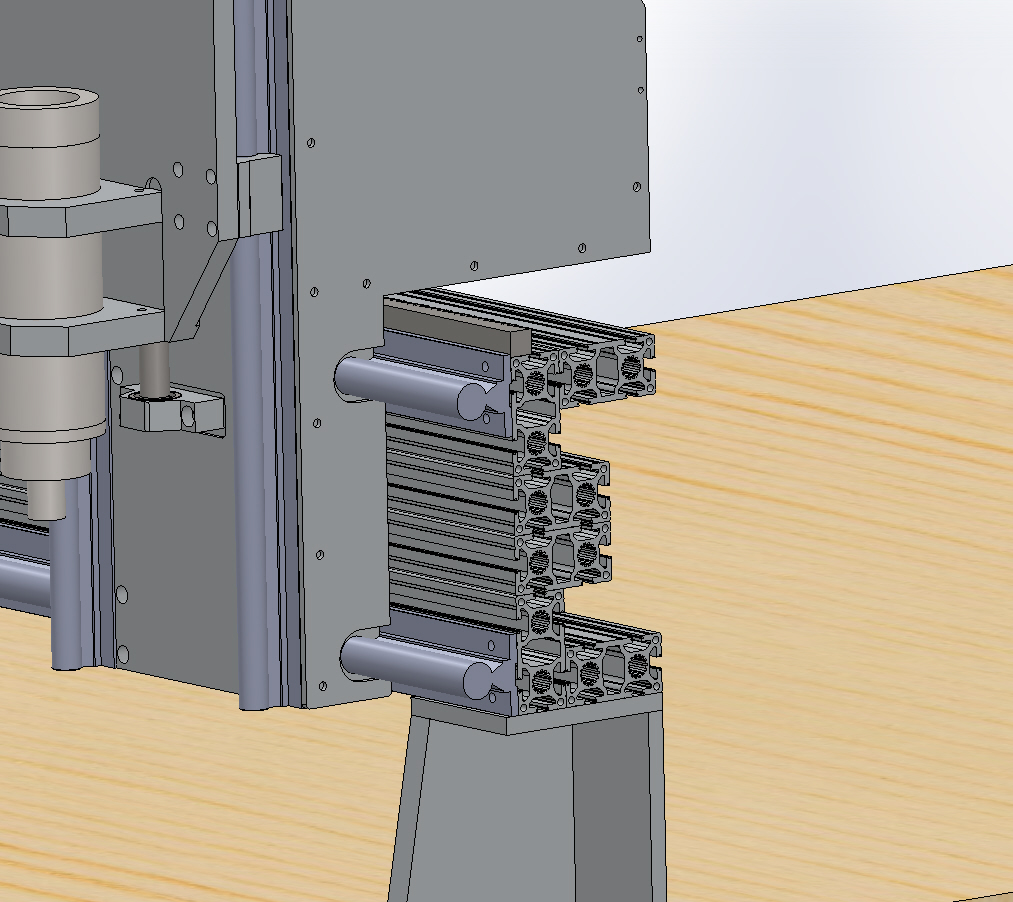

По проекту.. Рейка сверху на портале вкупе с цилиндрическими рельсами - плохая идея. В самом нижнем положении оси Z, фрезу в работе будет отгибать вплоть до 1мм. Проверено. Рейку - ближе к нижнему рельсу, или ниже него.
По сечению портала..
|         | Рельс
|         | Рейка
|         | Рельс
|         | Рельс
|    |  ШВП 2010
|         | Рельс

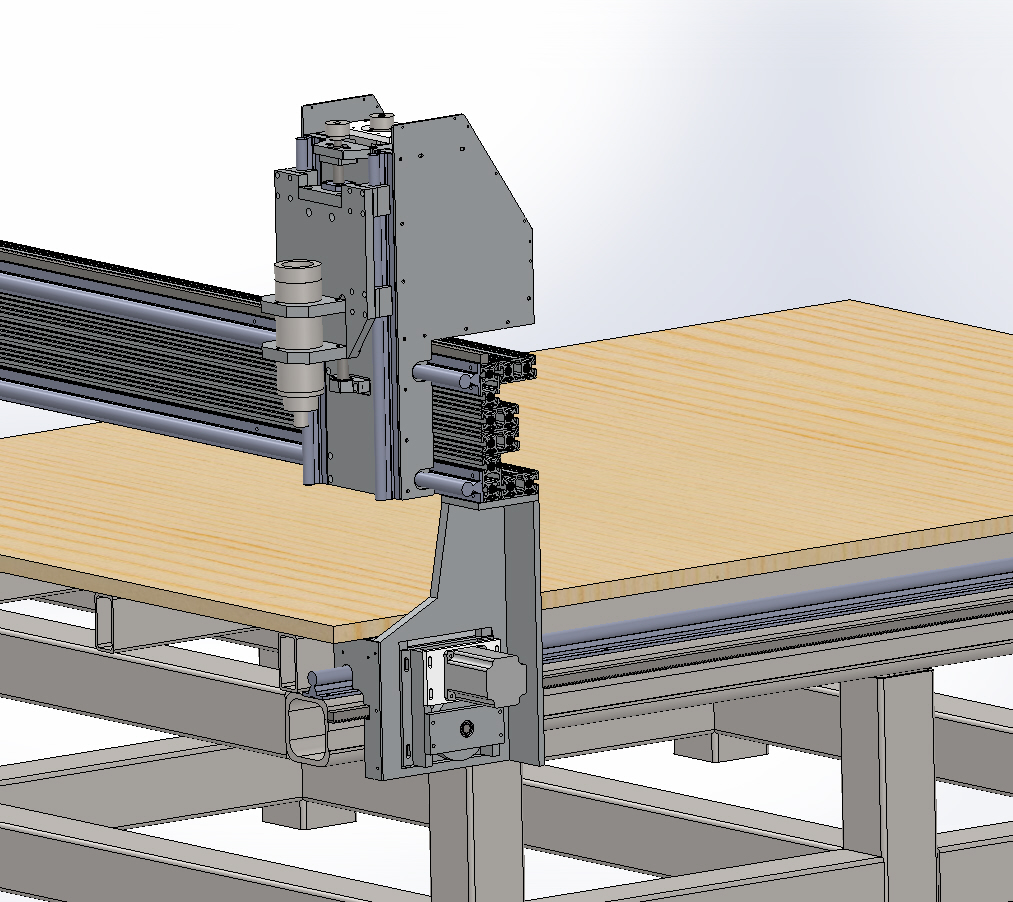

MX_Master писал(а):По проекту.. Рейка сверху на портале вкупе с цилиндрическими рельсами - плохая идея. В самом нижнем положении оси Z, фрезу в работе будет отгибать вплоть до 1мм. Проверено. Рейку - ближе к нижнему рельсу, или ниже него.[/code]
Немного перерисовал портал. Какие мысли? Можно ли как то мне объяснить какие силы могут отгибать шпиндель в данной конструкции?
Я понимаю что цилиндрические направляющие слабы, но как то мне попадался ОЧЕНЬ чугунный портальник на аналогичных направляйках и могу сказать что работал он очень даже прилично.
На скорости 6-8 м/мин и рейке сверху портала, фрезу будет отгибать в плоскости портальных рельс. SBR'ки такие нагрузки не удержат.
Сравнивать чугунок с дюралевым профилем не надо (:

Закрепление балки портала только за нижний профиль неправильно. Лучше крепить снизу и в торец балки, ну или хотя бы просто в торец.
