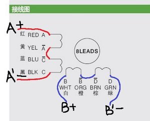

Сообщение Nil$ »
Как привести в порядок шаги? Я лумаю что с настройками осей косяк.
Подключено вот так:
Запилил вот так (3143 просмотра) <a class='original' href='./download/file.php?id=113628&mode=view' target=_blank>Загрузить оригинал (33.92 КБ)</a>
Запилил вот так

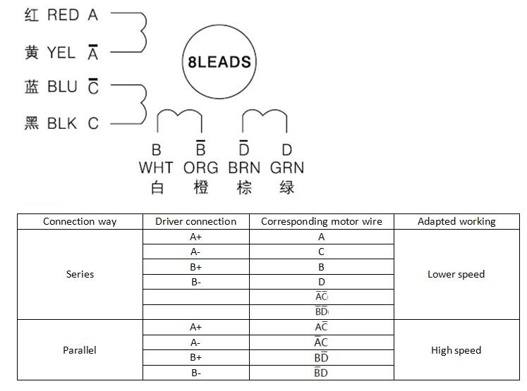

А это мне китаец прислал
Прислал китаец (3143 просмотра) <a class='original' href='./download/file.php?id=113627&mode=view' target=_blank>Загрузить оригинал (59.76 КБ)</a>
Прислал китаец

Nil$, при такой подключении напряжение надо очень высокое давать - индуктивность катушек большая выходит. надо паралелить обмотки согласно нижней инструкции.

Nil$ писал(а):DMA860H
за питай от 80 вольт. А движок подключить так
