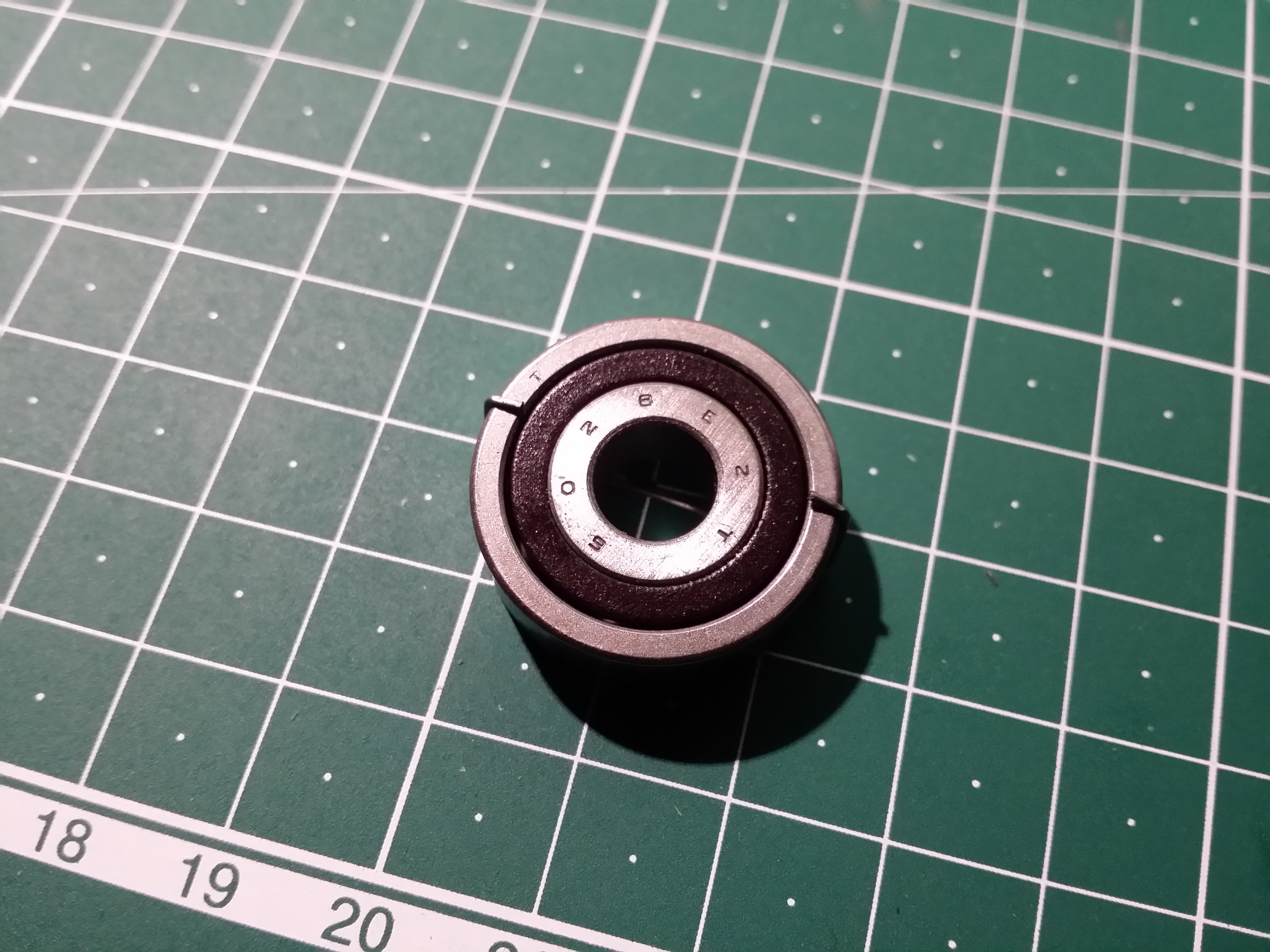

xenon-alien, что то я не уверен что такие подшипники долго проживут под нагрузкой.
обычный 608 держит до 30000об. и в наличии обычно есть у всех.
На графите они для других скоростей если память не изменяет. если и делать то на гидродинамике и то еще смесь подбирать придется.

Возле цанги такие будут стоять.Maxekb77 писал(а):xenon-alien, что то я не уверен что такие подшипники долго проживут под нагрузкой.
А где статор - такие...
https://ru.aliexpress.com/item/Free-shi ... 0.0.TwBUep

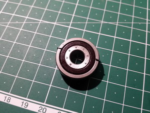

подшипники то какие радиально упорные ?

Разборные... 8х24х7мм, шариковыеMaxekb77 писал(а):подшипники то какие радиально упорные ?
Боле детально не скажу... Не разбираюсь я в этом сильно..

у меня такие же раньше стояли но открытые, залетело что то пришлось обычные шариковые поставить.xenon-alien писал(а):Разборные... 8х24х7мм, шариковые
https://www.youtube.com/watch?v=Mpq99jXAnAE

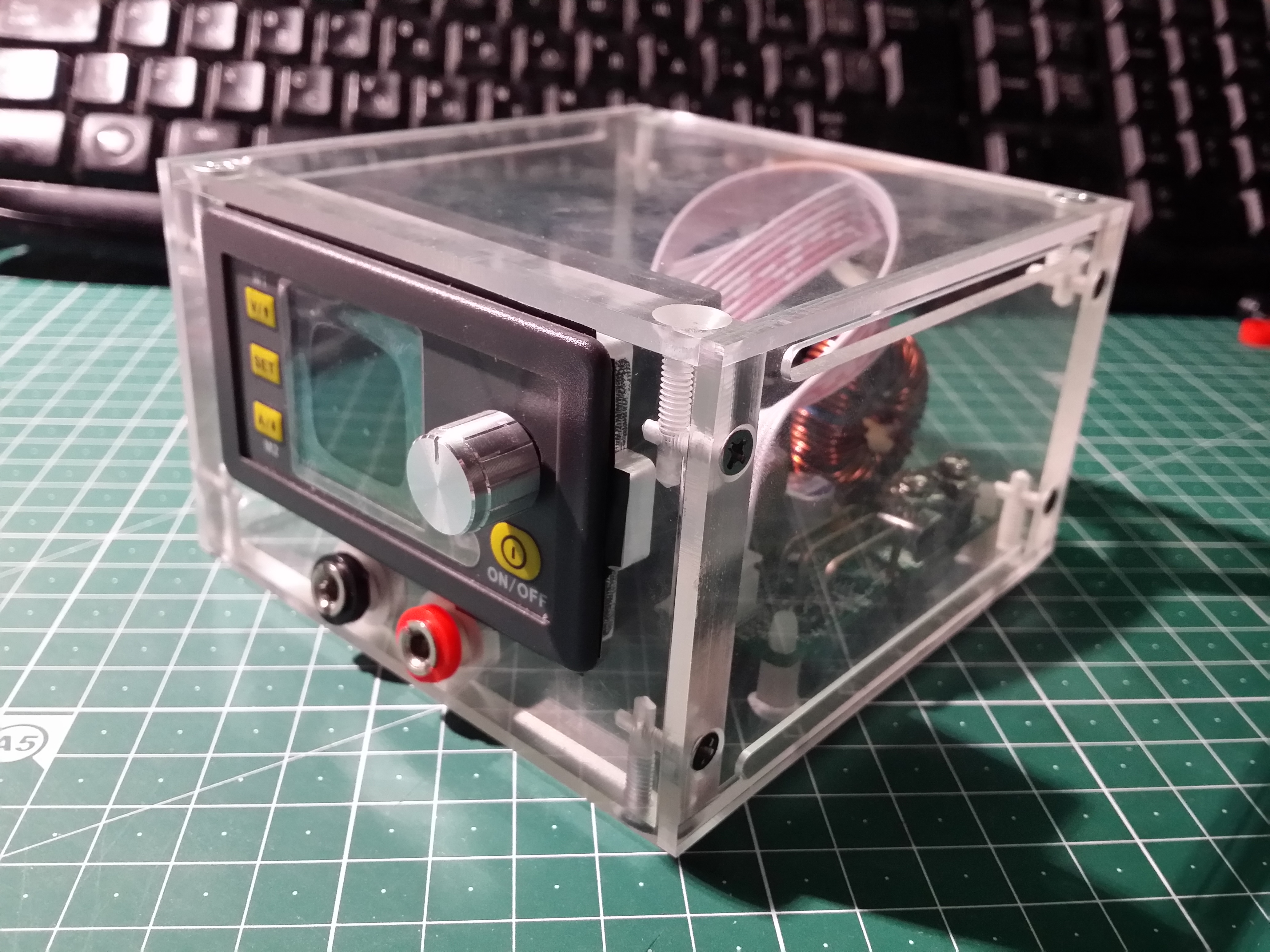

Вот что сегодня фрезернул с новым шпинделем...
Будущий лабораторный БП на основе RD DPS5015 50 вольт и 15 ампер (ссылка самого производителя + видео распаковка; купил самый мощный на тот момент, ну и можно им аккумы заряжать)
https://www.youtube.com/watch?v=hIqSZaVM4Sk
Позже будет видео сборки. (болтов с потайной головкой не хватило на М4х10 ну и проводка осталась - аж 4 провода)

Велика-ли экономия в изготовлении такого БП? Ведь для работы ему самому нужен БП...xenon-alien писал(а):Будущий лабораторный БП на основе RD DPS5015 50 вольт и 15 ампер
- xenon-alien
- Почётный участник
- Сообщения: 3839
- Зарегистрирован: 01 янв 2013, 13:13
- Репутация: 925
- Настоящее имя: Daniel
- Откуда: Закарпатская обл. Украина
- Контактная информация:
Re: Box-1 ЧПУ станок v2.0 +4 ось на Arduino+RAMPS1.4 380х480
Просто понравился данный модуль. Решил купить и собрать. Экономно ли? Не знаю.UAVpilot писал(а):Велика-ли экономия в изготовлении такого БП?
Всё верно.UAVpilot писал(а):Ведь для работы ему самому нужен БП...
Есть лишний Eltek Flatpack на 48В... Можно докрутить на 60В

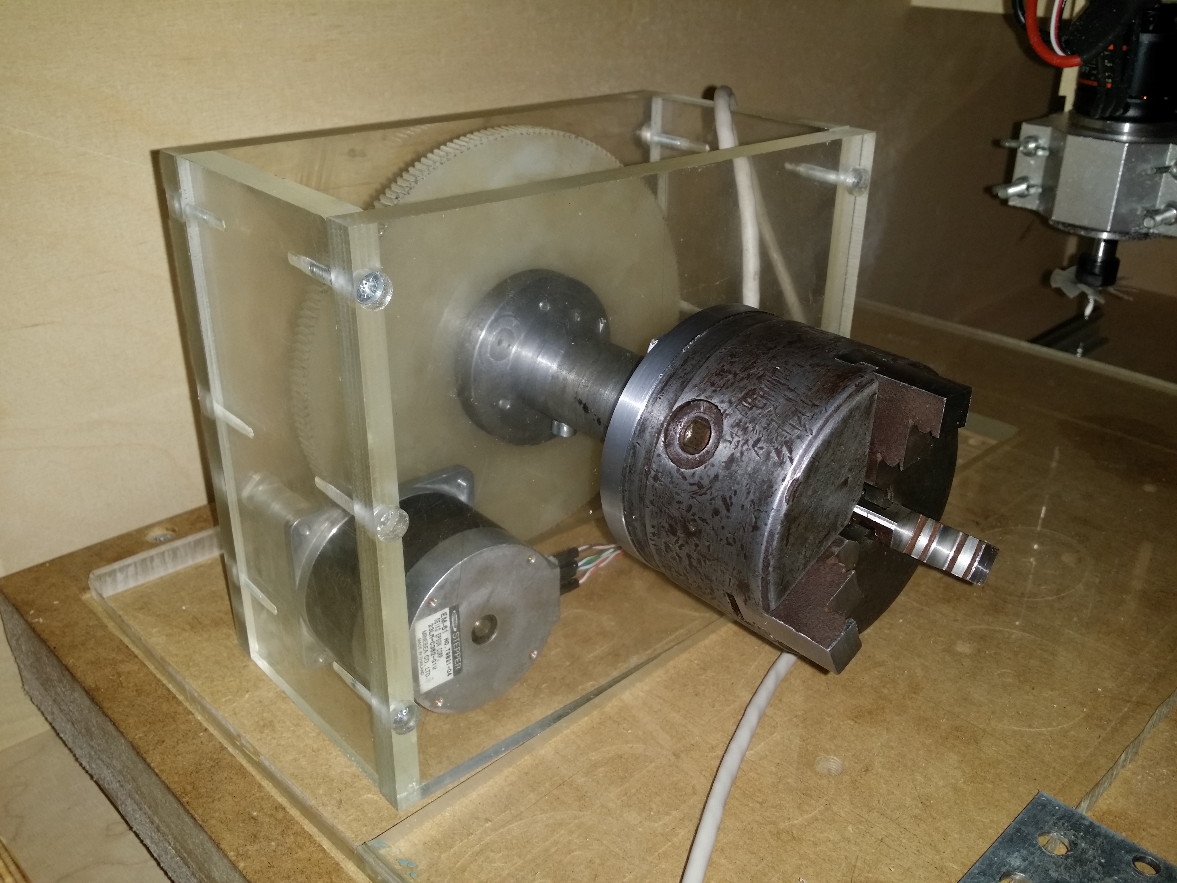

Всем привет!
Кто помнит, то у меня всё никак не получалось продвинуться с поворотной осью.
Теперь есть прогресс, но что-то не пойму шаги/мм. (на MARLIN прошивке нету градусов)
https://youtu.be/SEPzFmN9EQU
Количество зубов на шестерни шаговика 20 шт. Большая шестерня 180 зубов. Редукция получится 9:1
То есть 200 шагов * 32 микрошага * 9 = 57600 микрошага/оборот патрона. (на 360 градусов)
57600/360=160 имкрошагов на 1*(градус, или же в мое случае мм). НО не тут то было. Визуально при 160 м-шагах примерно 15 -20 градусов (мне 6 раз нужно нажать по 100 мм на иконке экструдера, что бы визуально патрон повернулся на 90 градусов)
Чисто но угад удвоил полученное мной значение (320), потом ещё раз удвоил (640), потом ещё и в итоге 1280 микрошагов на мм но делает больше чем 360 градусов. (примерно 400 градусов)
На видео шаг/мм 1280 и нажимаю кнопку перемещения по 100 мм. Визуально видно, что поворот меньше 120 градусов, но при вводе провернуть на 360 мм то получаю больше оборота.
Как правильно посчитать? Где я накосячил в расчете? (Нашел кое-что, но не получается)
Или я что-то не правильно настроил...?
Может просто подобрать нужное количество шагов?
Или уменьшить дробление шага?
